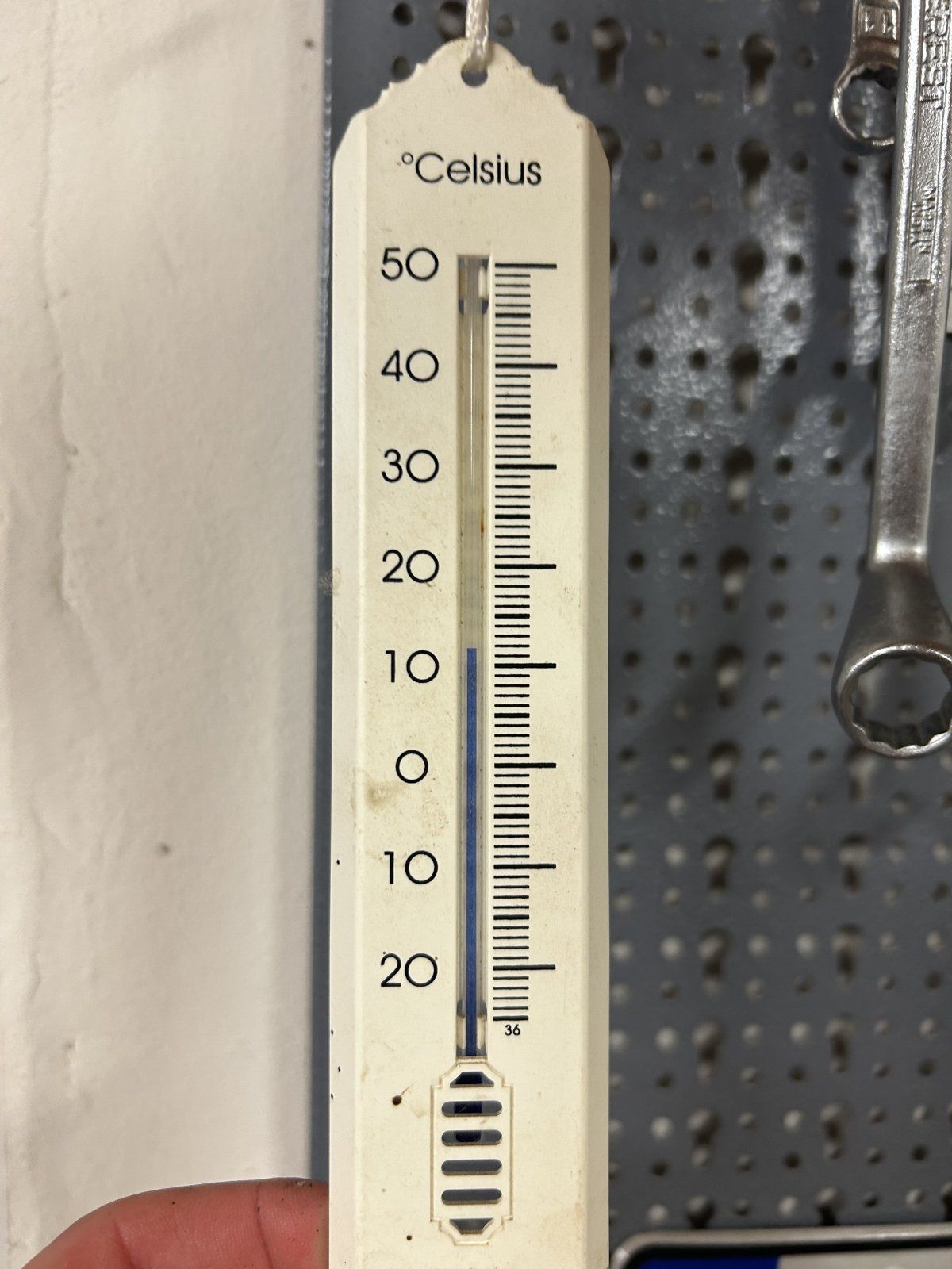

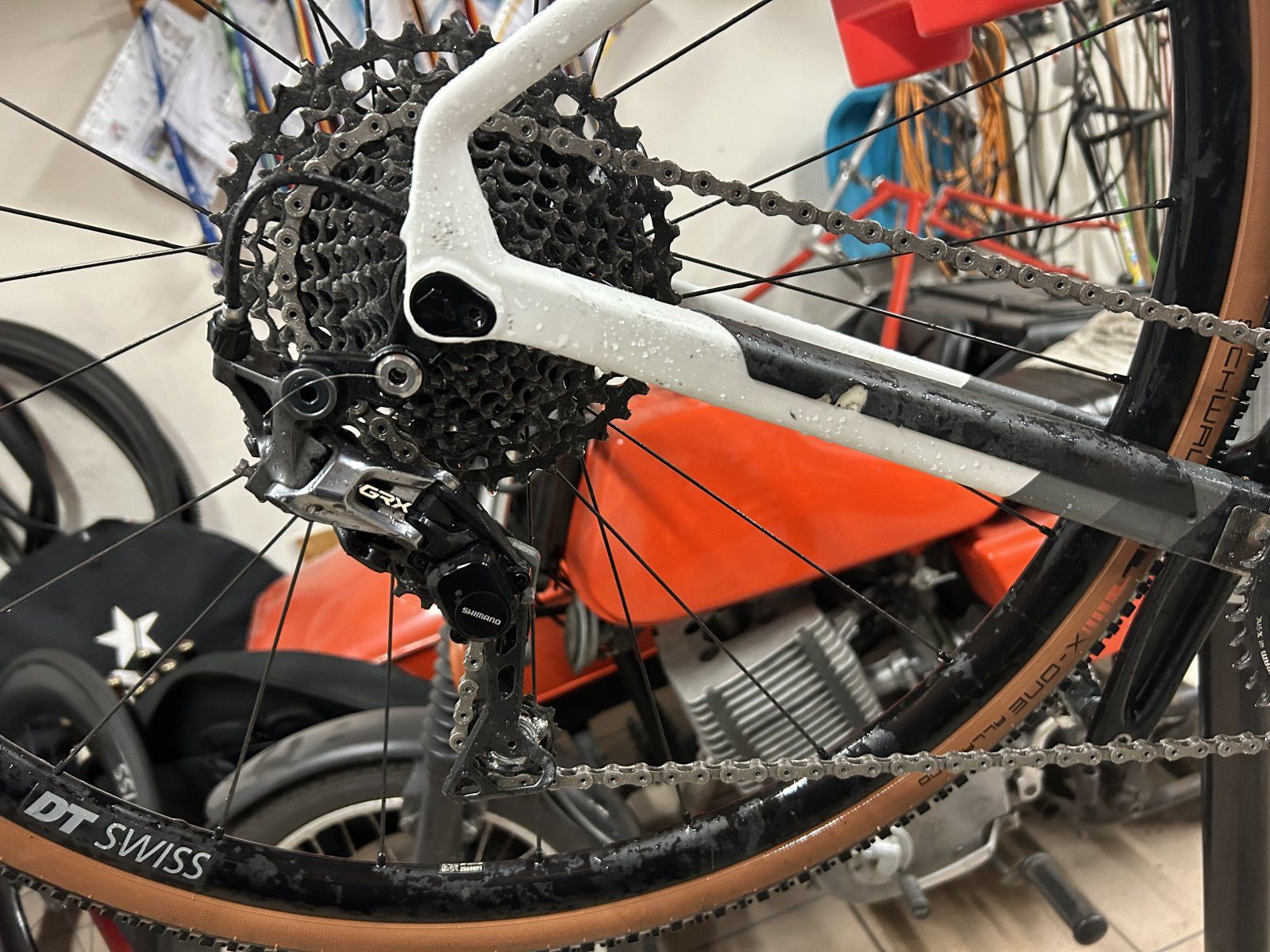

Heißwachs seit zwei Jahren, ich mach nichts trocken. Ungeheizte Garage und auch alle Güteklasse der Ketten in Gebrauch. 600 bis 800 alles in Ordnung.
Von Rost nichts zu sehen obwohl die Kette nass war. An anderen Bike’s kommt aber Flugrost wenn diese dauerhaft draußen stehen. z.b. Stadträder die auch nachts an der Straße stehen. Da würde ich kein Wachs empfehlen.

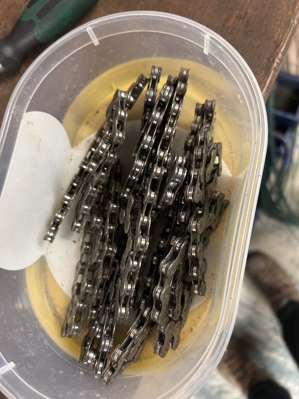

Ich habe jetzt die ersten Runden durch mit Silca Heisswachs. Letztendlich viel weniger Aufwand als erwartet, begünstigt durch ein temeperaturreguliertes Ultraschallbad und Wachsheissbecken.
Außerdem habe ich von einem alten Schaltwerk das Röllchen in der Werkstatt angebracht und dort die Kette ein paar Mal durchgezogen, dass ich keine Wachsreste am Rad fliegen habe.

Kann es sein, dass es stark auf die lagerung des Rades ankommt? Ich nutze Wachs und werde wohl nicht mehr ölen, aber das Öl besser vor rost schützt kann man denke ich schon sagen.
Wenn du 2 Stunden im Regen fährst und das Rad anschließend mit ins Haus nimmst und da trocknen lässt sollte nichts rosten, aber in einer kalten und nassen Garage im Winter könnte es vielleicht doch eher rosten als wenn die Kette geölt wäre, oder?

Mein Erstversuch war da simpel, 2*20min im Ultraschallbecken, das erste mal mit Spüliwasser, das zweite Mal mit tensidbasiertem Kettenreiniger. Danach in ein Becken Reinigungsbenzin nach kurzem Abwaschen dort ein wenig geschüttelt. Wachs in den Wachssimmer, Kette rein, raus und gut.
Arbeitsqullaufwand lag bei unter 10 min.
