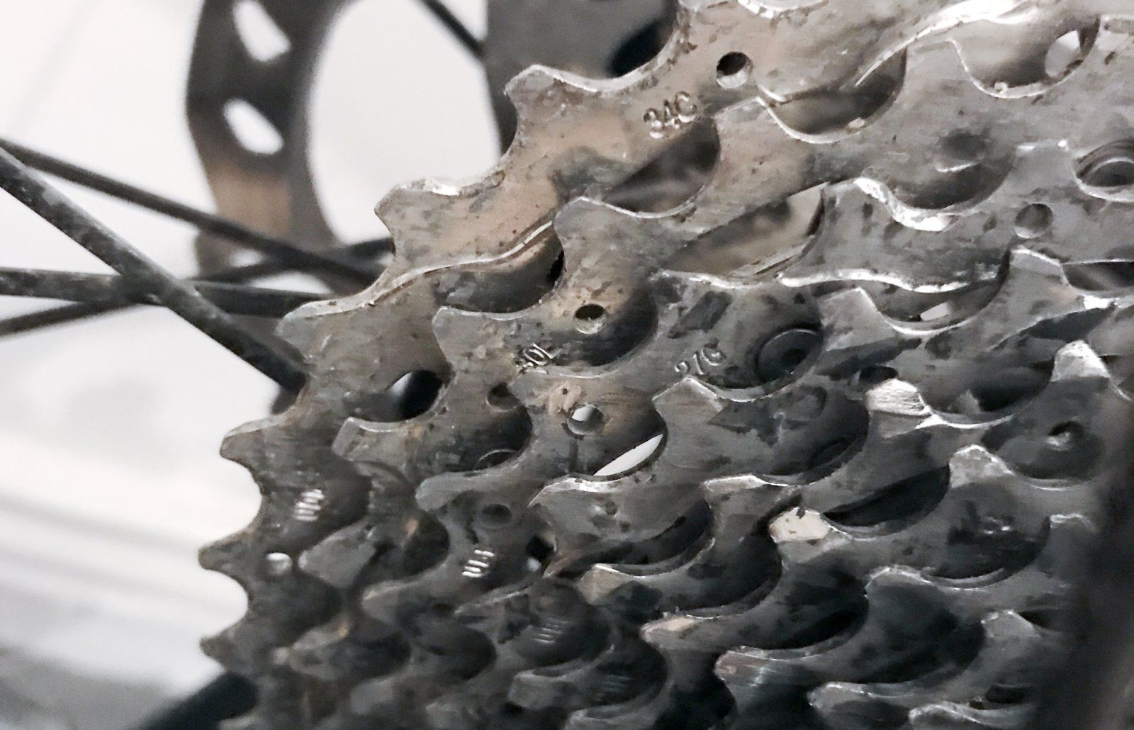

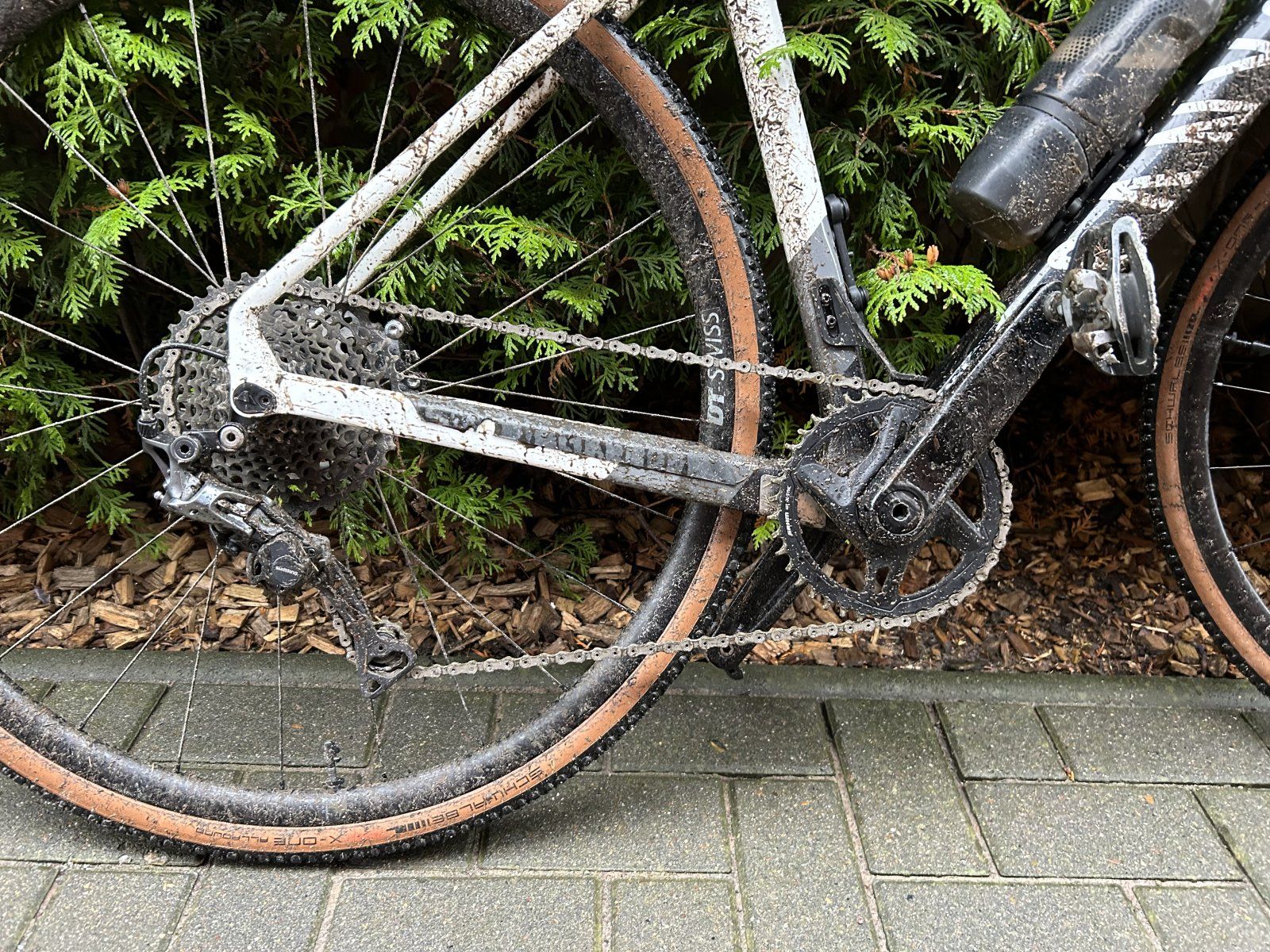

Bei Fahrten bei feucht-kaltem Herbst-/Winterwetter mit nassem Untergrund hinterbleiben auf Kette und Antrieb grau-schwarze Rückstände (auch, wenn von oben kein Regen kommt).
Fahrt war 150 km bei gemütlichem Tempo mit frisch heißgewachster Kette + zuvor gereinigtem Antrieb
Wie reinigt ihr eine solcherart verschmutzte Kette und Antrieb am besten?
  • mit Spüliwasser abschrubben oder mit kochendem Wasser übergießen reicht nicht aus (hab's ausprobiert), diese dunkelgrauen "Flecken", v. a. auf den Ritzeln, sind dann doch etwas hartnäckiger
  • Kettenreiniger / Benzin / WD40 möchte ich vermeiden, da der Antrieb ja bei Weitem nicht so schmutzig ist wie damals bei Kettenöl

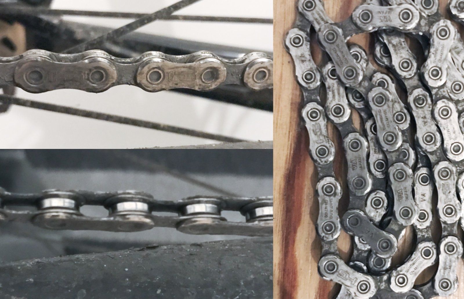

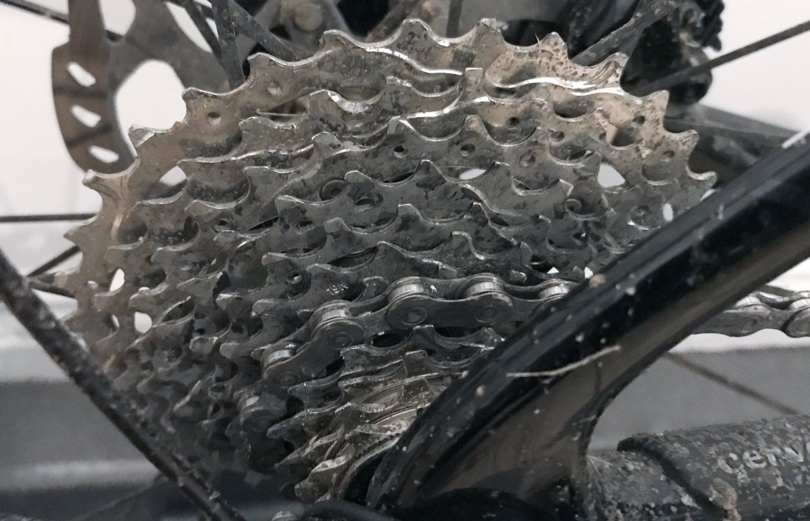

Die Verschmutzungen bei der Kette sind auch nur an den Laschenseiten, von oben gesehen bleiben die "Roller" der Kette glänzend sauber, ganz anders als beim Öl – siehe Bilder.

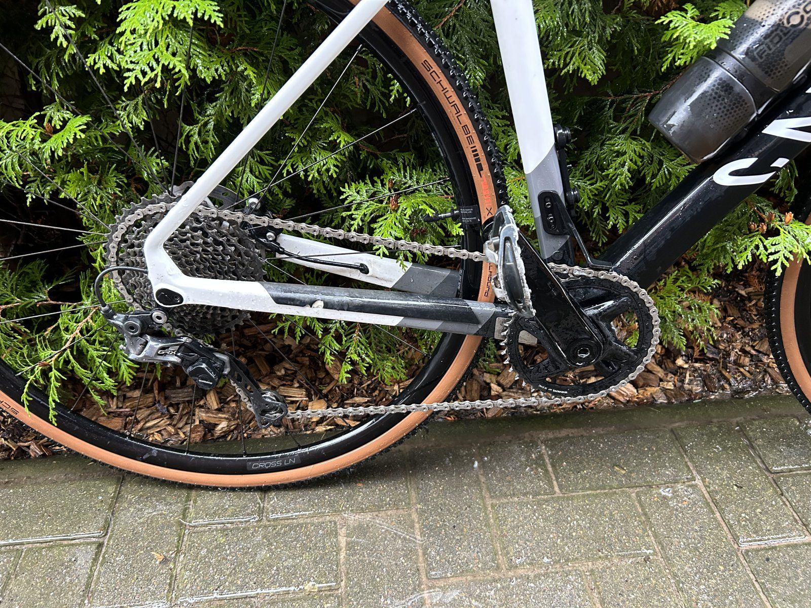

Mit Kettenöl war nach Regenfahrten damals alles pechschwarz, dagegen ist das schon fast sauber mit dem Wachs:
