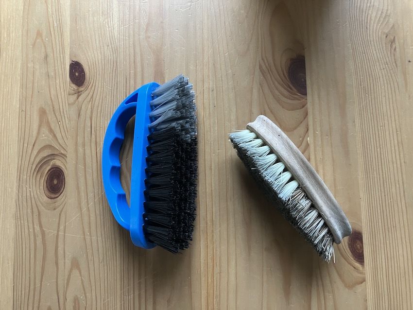

Hinterrad ausbauen und den Dreck auf der Kassette abbürsten.
Kette mit kochendem Wasser, sofern danach neues Heißwachs draufkommt.
