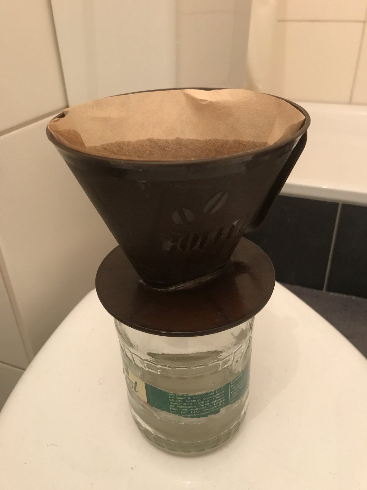

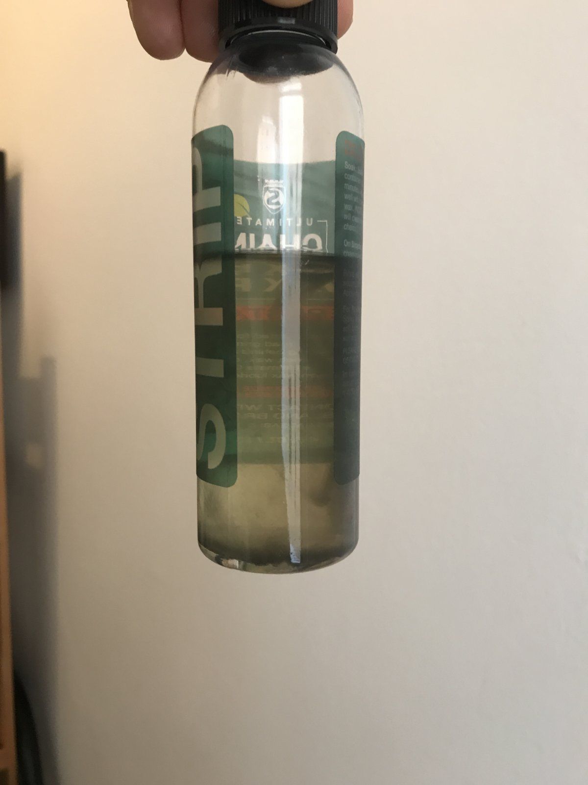

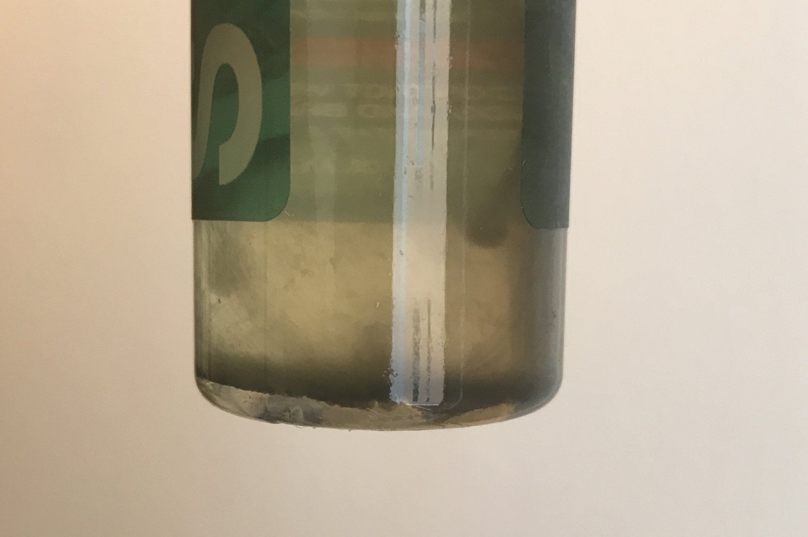

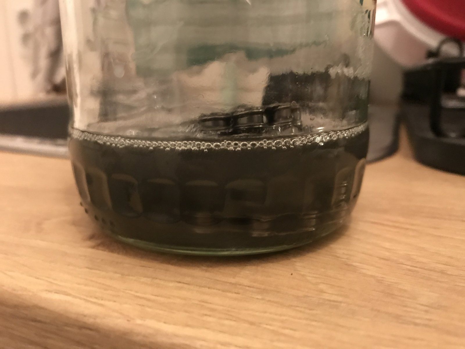

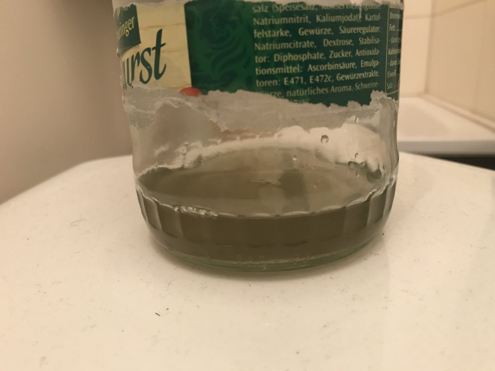

Testbericht: Bin etwas enttäuscht vom Silca Chain Stripper (4 oz. / 120 ml Probepackung, die angeblich für 4 Ketten reichen soll = 1 oz. reicht laut Silca für 1 Kette)
  • die 120 ml reichen nicht mal, um 1 Kette in einem herkömmlichen, vorher penibel gesäuberten Einmachglas vollständig zu bedecken (siehe Bild 1), die Kette guckt oben raus, obwohl mehrfach geschüttelt, damit sie sich flacher zusammenlegt.
  • positiv: die Ketten werden ganz gut entfettet, zumindest fühlen sie sich nach 5 min Bad im Einmachglas + 1 min heftigem Schütteln sauber an wie damals mit Benzin + Aceton
  • bereits nach 1 fabrikneuen Shimano-Kette ist der Chain Stripper heftig trübe -> selbst zweimaliges (!) Filtern durch FFP2-Maske und danach noch Kaffeefilter (siehe Bild) ändern nix dran, das Zeug bleibt trübe. Bezweifle, ob ich damit noch ne zweite Kette fettfrei bekomme (siehe Bilder 2 + 3, das letzte Bild ist 2-fach gefiltert)
Fazit: Macht zwar seinen Job (und macht Schluss mit den ganzen Chemikalien-Dosen von Benzin bis Aceton), ist dafür aber zu teuer und viel zu unergiebig.

Der kann ja aber auch reinigen und fett lösen obwohl er ne dunkle Farbe behält? Ich schmeiß da 4 Ketten zusammen rein, lass den Reiniger wirken und dann werden sie mit spüli nochmal im Glas gereinigt, danach ausgewaschen und getrocknet..

Beim "klassischen" Reinigen (Benzin, Terpentin, Aceton usw.) hieß es für die Wiederverwendung immer, so lange filtern, bis die Flüssigkeit klar wird. Beim Chain Stripper habe ich dazu keine gesonderten Angaben gefunden, daher bin ich vom selben Vorgehen bei der Filterung ausgegangen.
Das sieht echt trübe aus :(
Ich habe mit dem Probierfläschchen 2 Ketten gemacht (1 neu, 1 gebraucht) und die Flasche ist noch 3/4 voll und die Flüssigkeit viel klarer.
Bin aber von der Gurkenglas Prozedur abgewichen und habe eine Gefriertüte genommen, Kette rein, einen Schwapp Cleaner dazu, dann möglichst eng und ohne Luft mit einem Clip verschlossen. 10min ziehen lassen und hier und da mal kneten. Am Ende durch Kaffeefilter wieder in die kleine Flasche.
Würde schätzen, dass das locker noch für weitere 2-3 Ketten reicht, je nach Zustand.
1 Kette pro Flasche wäre echt zu teuer.

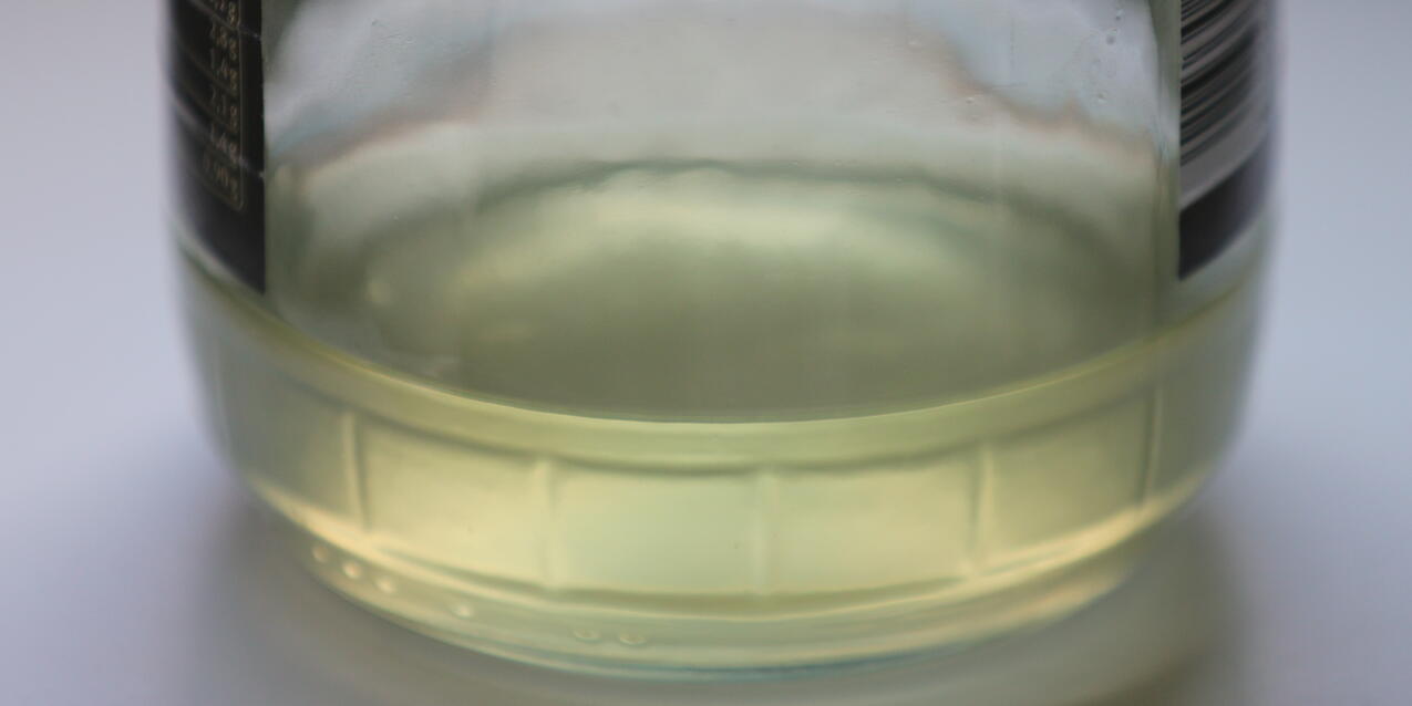

@Straßenjunge, nach CN-HG901 -> Kaffeefilter -> CN-HG901 -> Kaffeefilter sieht die Plörre bei mir so aus:
@quaelnix Danke dir für das Vergleichsbild!
Hab's nach meinem vorigen Post erneut durch einen Kaffeefilter wieder in das Fläschchen zurückgefiltert und über Nacht stehen lassen.
Sieht jetzt schon wieder viel klarer aus, da sich wie zu erwarten auch viel Rückstände unten absetzen. Damit kann ich bestimmt wieder eine Kette entfetten, muss mein zwiespältiges Urteil zum Chain Stripper also ein bisschen positiver revidieren.
Muss das jetzt nur noch vorsichtig umschütten und abseihen, damit ich die Rückstände noch rausbekomme.
Wenn der Kaffefilter schlechter funktioniert, deutet das einfach darauf hin, dass die Emulsion etwas feiner ist. Spricht tendenziell für das Produkt.
