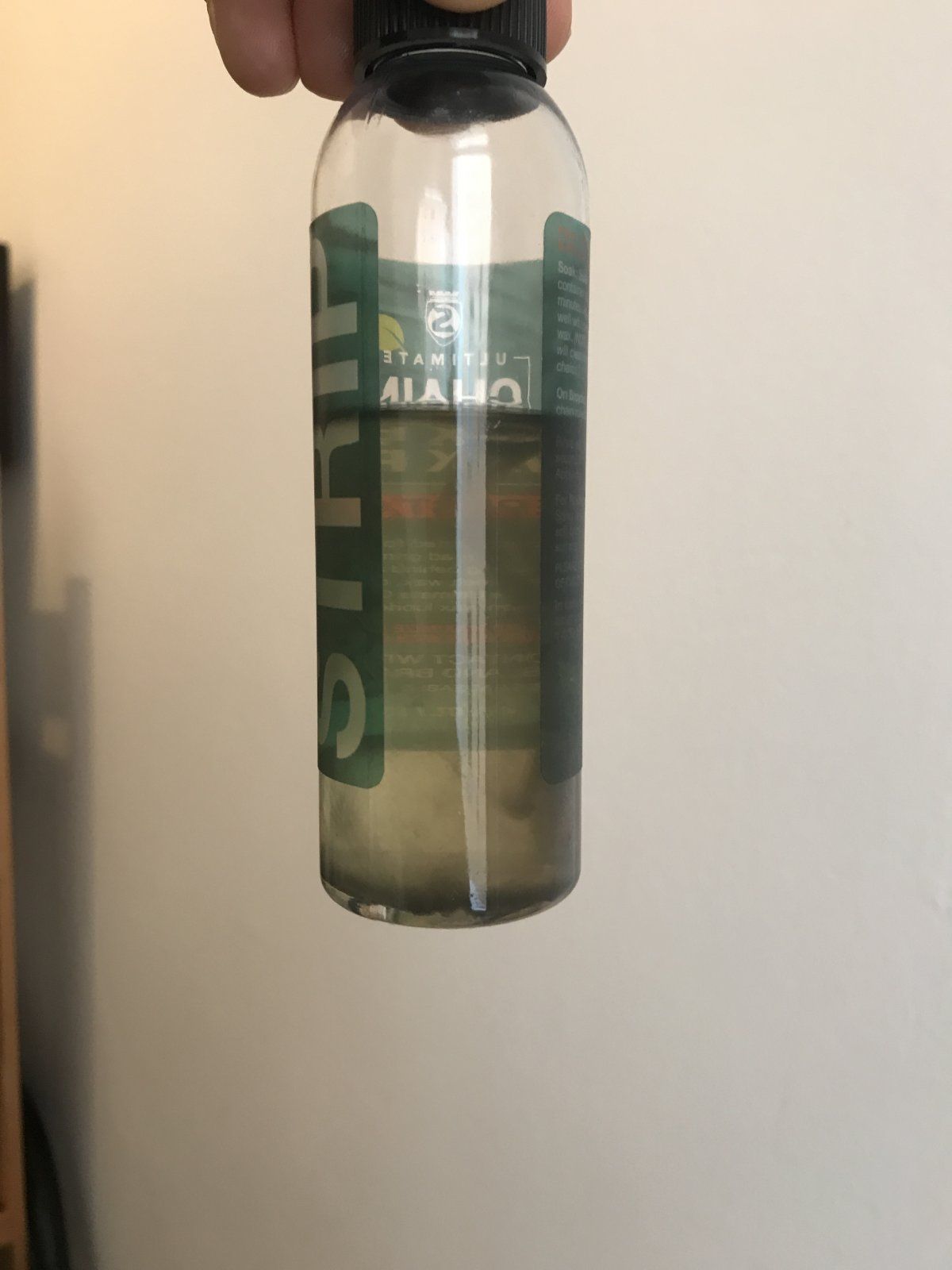

@quaelnix Danke dir für das Vergleichsbild!
Hab's nach meinem vorigen Post erneut durch einen Kaffeefilter wieder in das Fläschchen zurückgefiltert und über Nacht stehen lassen.
Sieht jetzt schon wieder viel klarer aus, da sich wie zu erwarten auch viel Rückstände unten absetzen. Damit kann ich bestimmt wieder eine Kette entfetten, muss mein zwiespältiges Urteil zum Chain Stripper also ein bisschen positiver revidieren.
Anhang anzeigen 1358214Anhang anzeigen 1358216
Muss das jetzt nur noch vorsichtig umschütten und abseihen, damit ich die Rückstände noch rausbekomme.
Probiert mal ein ausreichend starken Magnet unter das Glas zu halten.
Ich hatte vor einiger Zeit auch meine Kette das erste mal mit Wachs behandelt und stand vor dem Problem die Kette zu reinigen. Ich habe 6 mal die Flüssigkeit wechseln müssen bis letztendlich keine wesentliche Trübung mehr erfolgte. Ein erster Versuch den Reiniger zu filtern brachte keinen Erfolg. Dies änderte sich nachdem die Flüssigkeit Zeit hatte sich abzusetzen. Hierbei ist der Magnet sehr hilfreich da der Dreck sich wesentlich in der Nähe des Magnet ansammelt. Es ist auch möglich von außen mit dem Magnet den Bodensatz zusammenzuschieben. Erschreckend fand ich das fast der Ganze Dreck eisenhaltig war obwohl ich eine komplett neue Kette verwendet hatte. Am Ende war die Flüssigkeit fast so sauber wie am Anfang.
