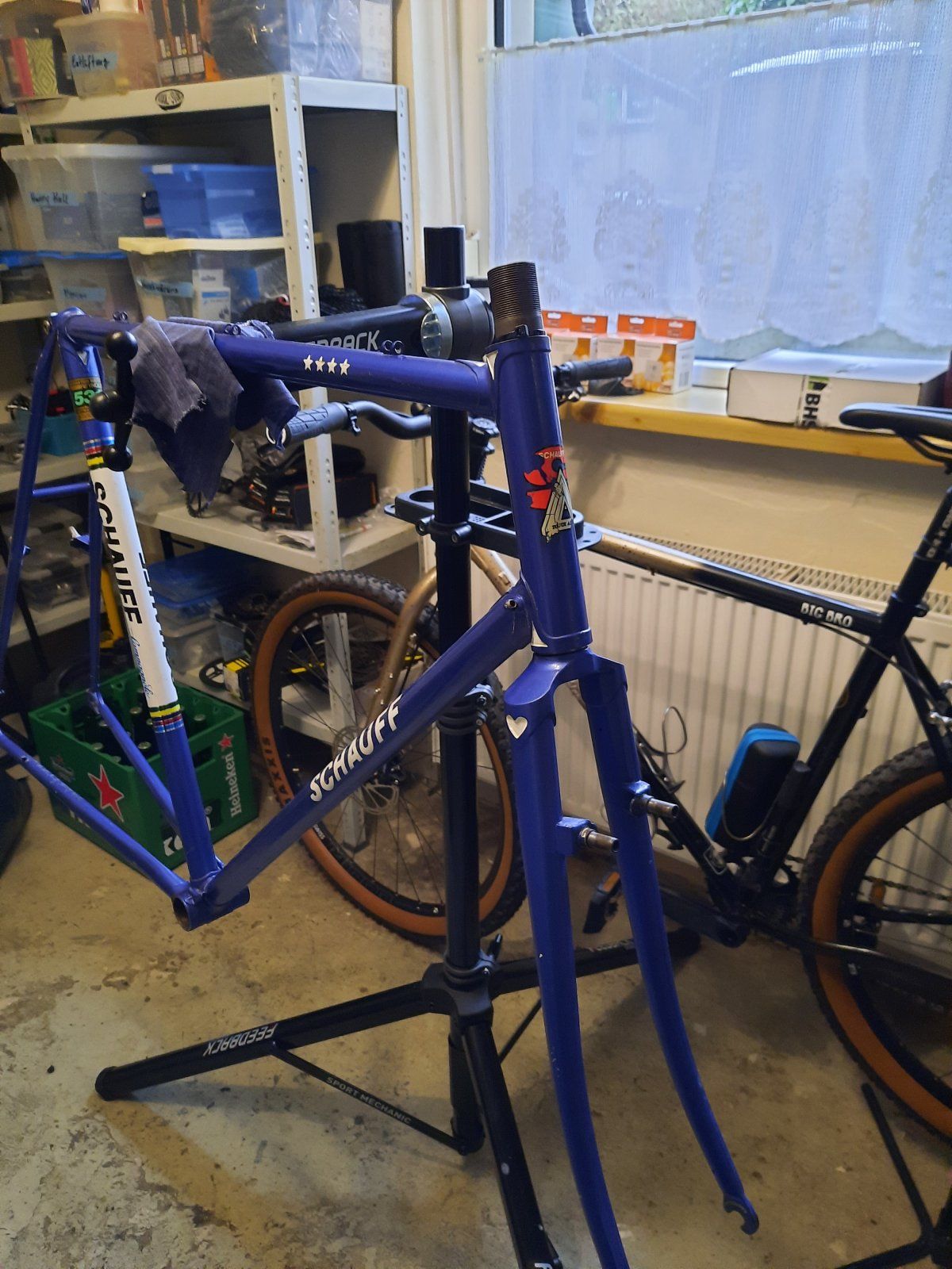

Was wäre eine passende Gruppe in 2x7 für den Rahmen?
Soll funktional sein und nicht zu teuer.

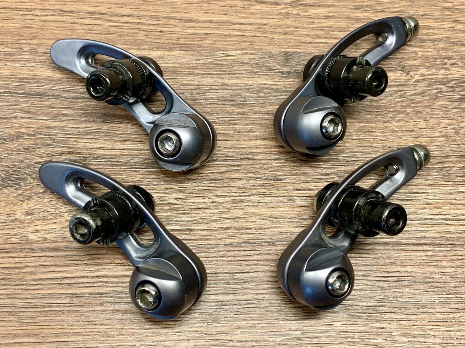

Günstig, haltbar und in der Regel unproblematisch.
Diese Cantis dazu und vielleicht ne XT730 Kurbel...

Meine sind Coda gelabelt, ich glaube die sind von Dia Compe.Welche sind das?
