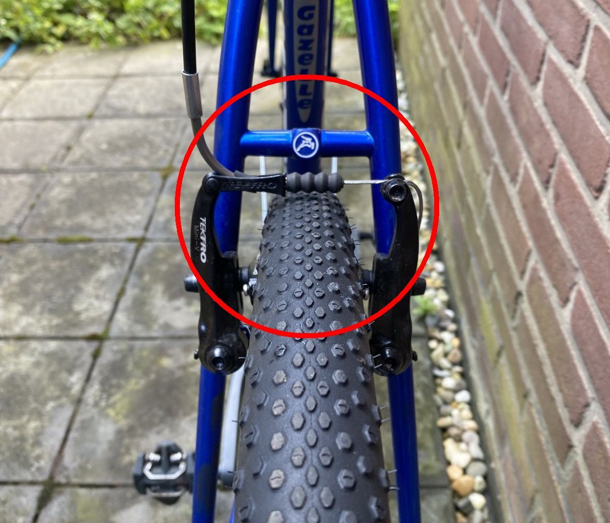

Nur diese Stelle könnte bei Schlamm problematisch werden:
Vorn sieht das sicher ähnlich aus.
Danke! Ich bin damit bereits im nassen Wald gefahren, kein Problem. Hinten mache ich mir darüber auch keine allzu großen Sorgen. Wenn es wirklich ein Problem wäre, könnte ich längere Bremsschenkel verwenden. Mit den Rennbremshebeln halte ich sie jedoch lieber so kurz wie möglich, aufgrund der Kabelzug.
Vorne ist mehr Abstand, mindestens einen Zentimeter.

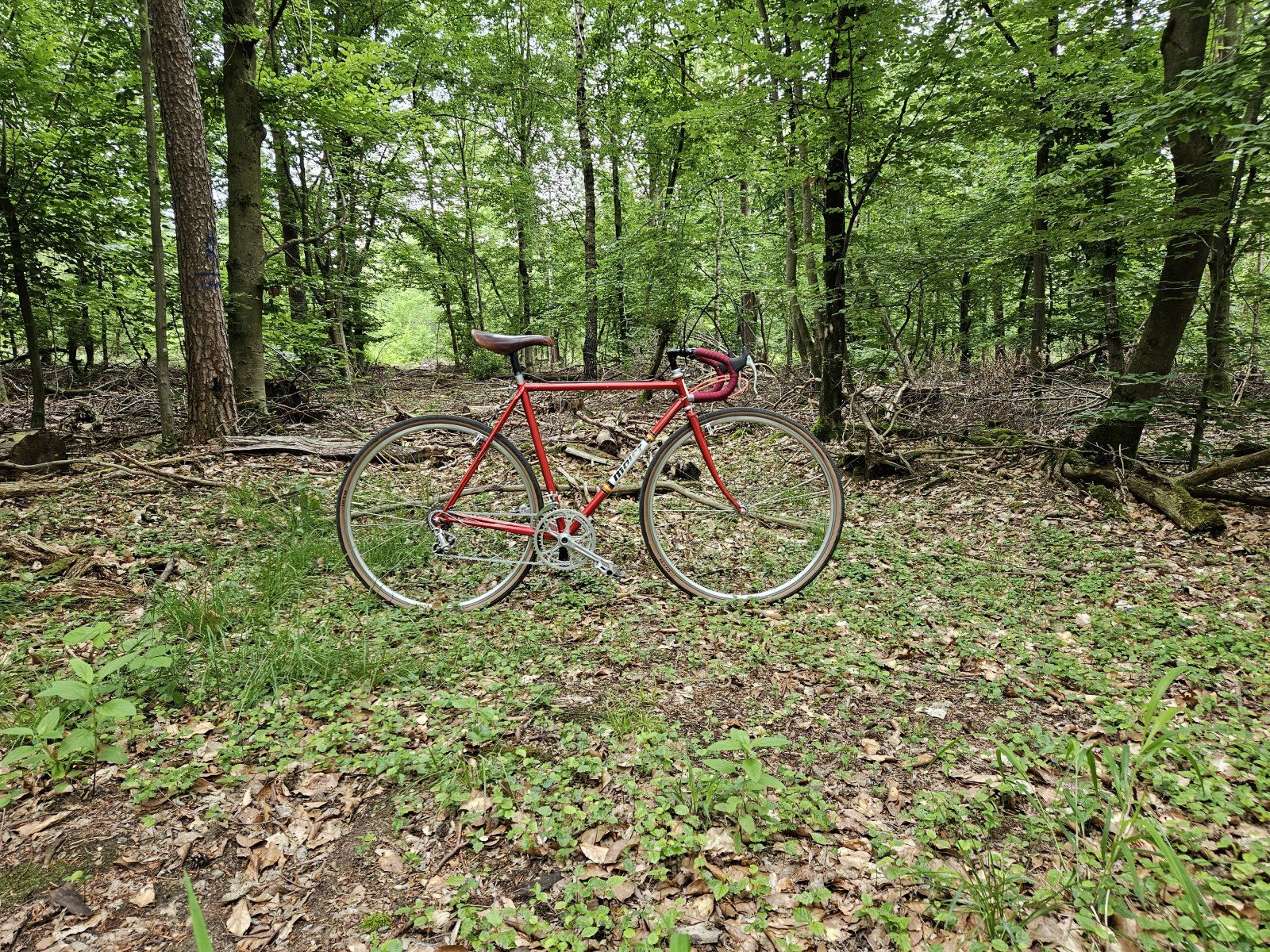

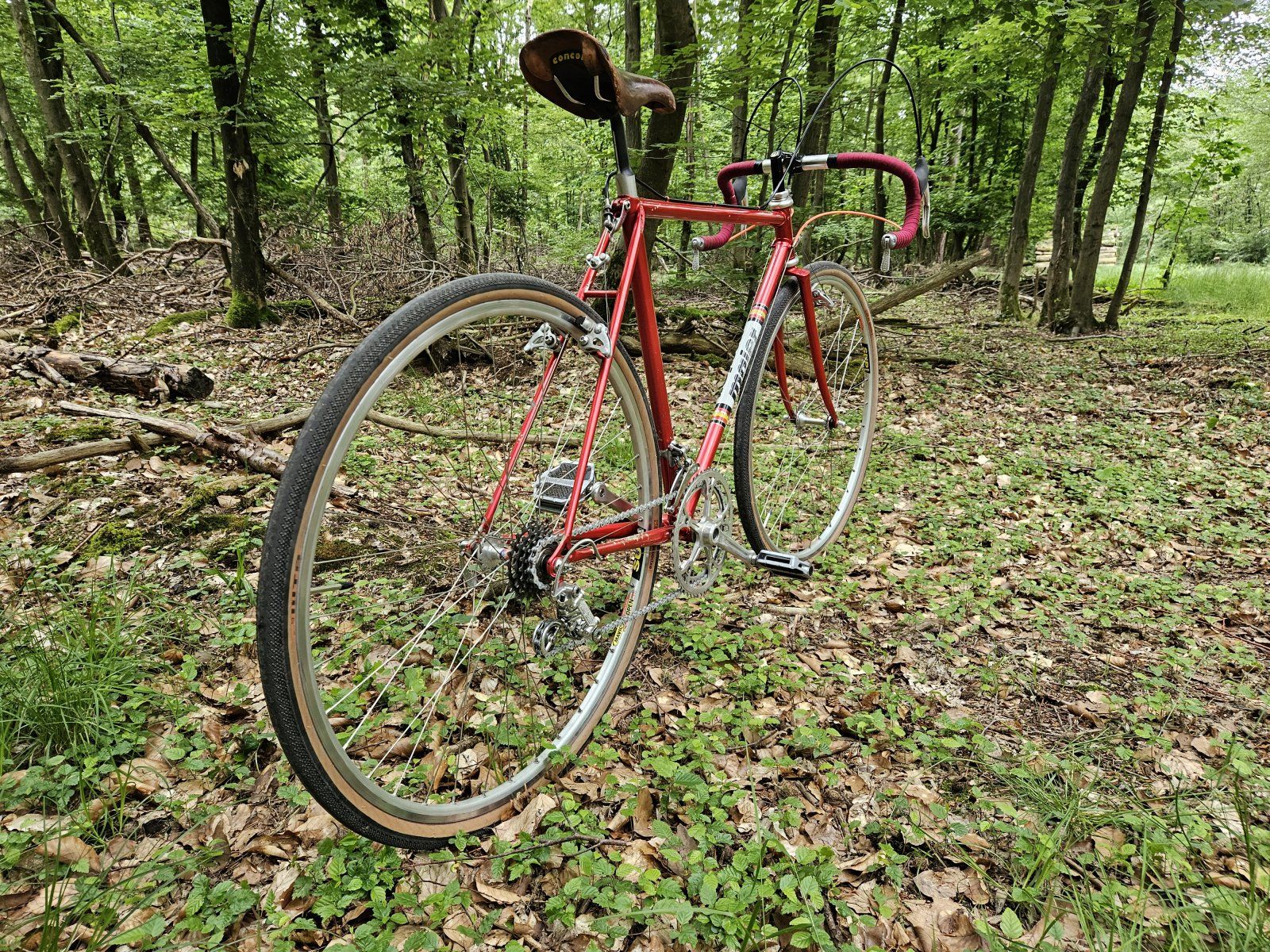

Wahrscheinlich schon gezeigt, nur mache ich es gerne nochmal mit Fotos in der freien Wildbahn😁
Fährt sich verdammt geil!
Sehr wendig,
Für die Strecken im Wald mit den Reifen Top, 42ger Kettenblatt rettet.
Vorne könnte noch breiter, hinten musste ich die Einstellschrauben rausnehmen um mit den 32ger Reifen klarzukommen.
Aufm Asphalt auf den 52 drauf und man hat Geschwindigkeit😆
Aber die Bremsen, puhh.. erst kommt nix und dann aufeinmal Blockade, sind neue Kool Stops

Bremswirkung: schau mal, ob und wie die Canti-Sockel auseinander gehen, wenn du die Bremse im Stand ziehst. Vielleicht/ wahrscheinlich liegt es daran.
Seildreiecke sind augenscheinlich zu lang... 90° Winkel anpeilen im gezogenem Zustand werden das verbessern.
