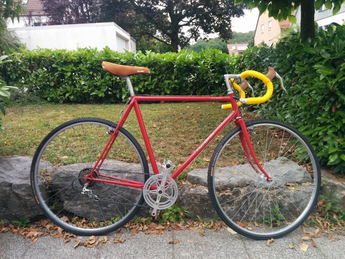

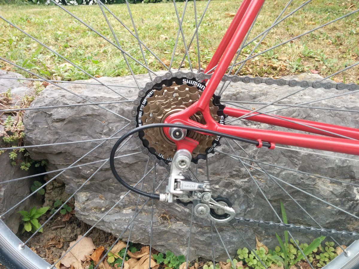

Hat einklich mal jemand so ein Kuwahara Pacer mit Rennlenker bestückt? Sind ja recht kurz die Dinger
Ist die Kette zu kurz?
Wenn Du unfallfrei groß-groß schalten kannst technisch nicht, aber klassisch gibt es da glaub' ich andere Stilvorstellungen - bei hinten klein vorn groß Schaltröllchen senkrecht übereinander oder so?
Jap, ich meine da im kleinsten Gang mechanische Geräusche zu hören, die ich nicht so Recht einordnen kann und mit dem kleineren Schraubkranz nicht auftraten.
1-2 Kettenglieder mehr werden die Sache und meine Nerven evtl etwas entspannen.
