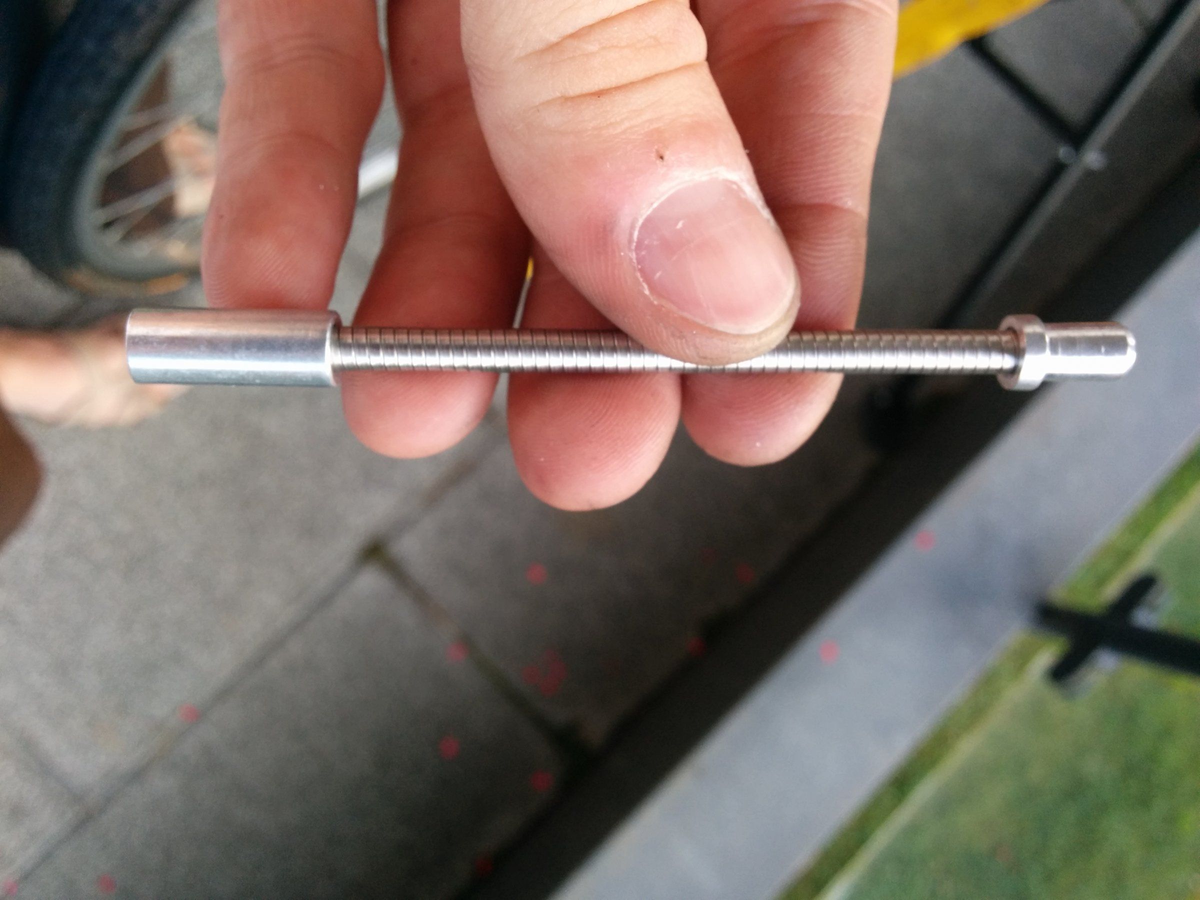

Die Dia-Compe 287 sind eigentlich für V-Bremsen gedacht. Wie gut die mit den Mafac-Bremsen harmonieren, ist eine interessante Frage.
Sind die Zuganschläge aus Messing dabei? Sonst wird die Zugmontage in der Tat schwierig. Recht gut funktioniert die Zugmontage in den Bremshebeln mit den Umlenkröhrchen von V-Bremsen, die man zu diesem Zweck zurecht biegt und evtl. passend kürzt.
Seltsam, beworben werden die auch für Cantis. Das mit den Umlenkrörchen bzw. Spirale ist eine gute Idee. Muss ich mal probieren.
Danke für die Tipps ... Ich berichte dann obs erfolgreich war.
Re: Klassische Crosser die Cantisockelgalerie

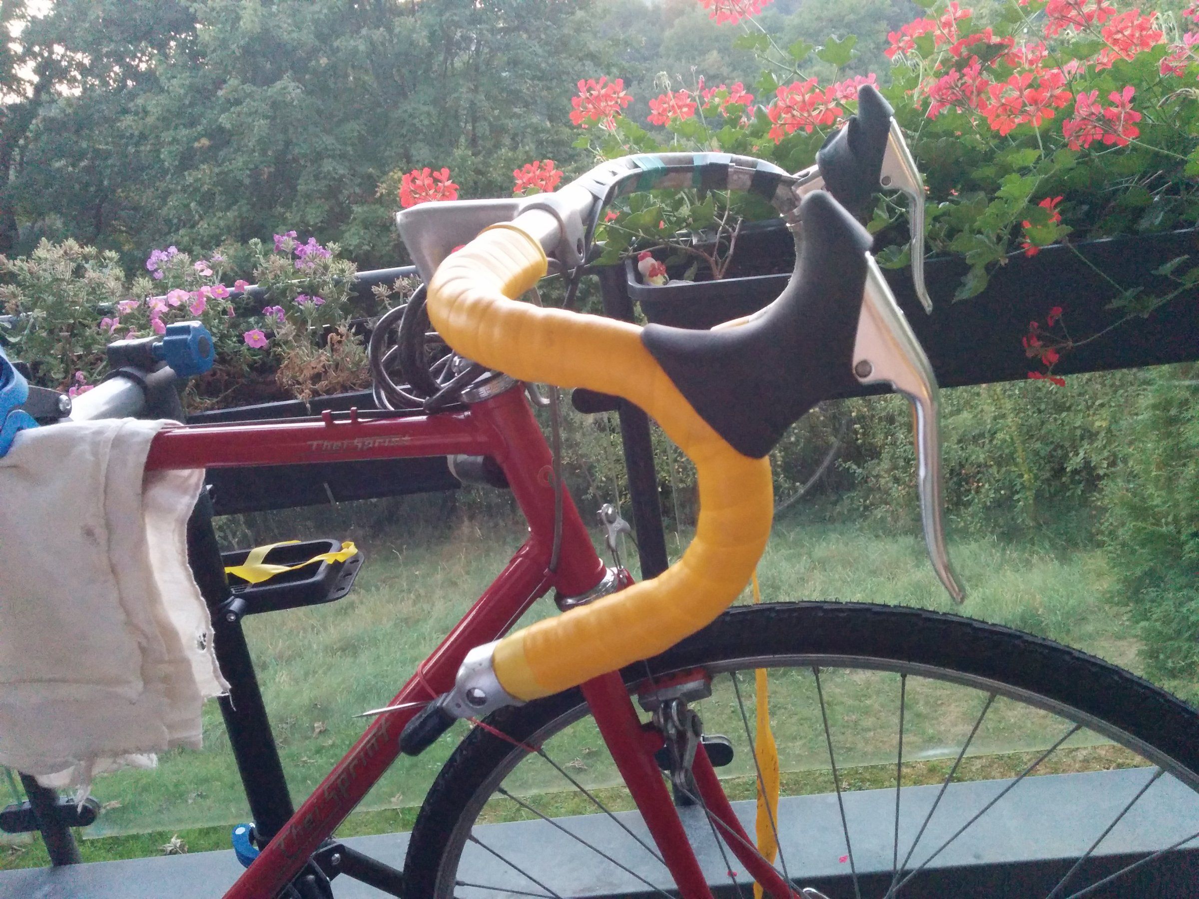

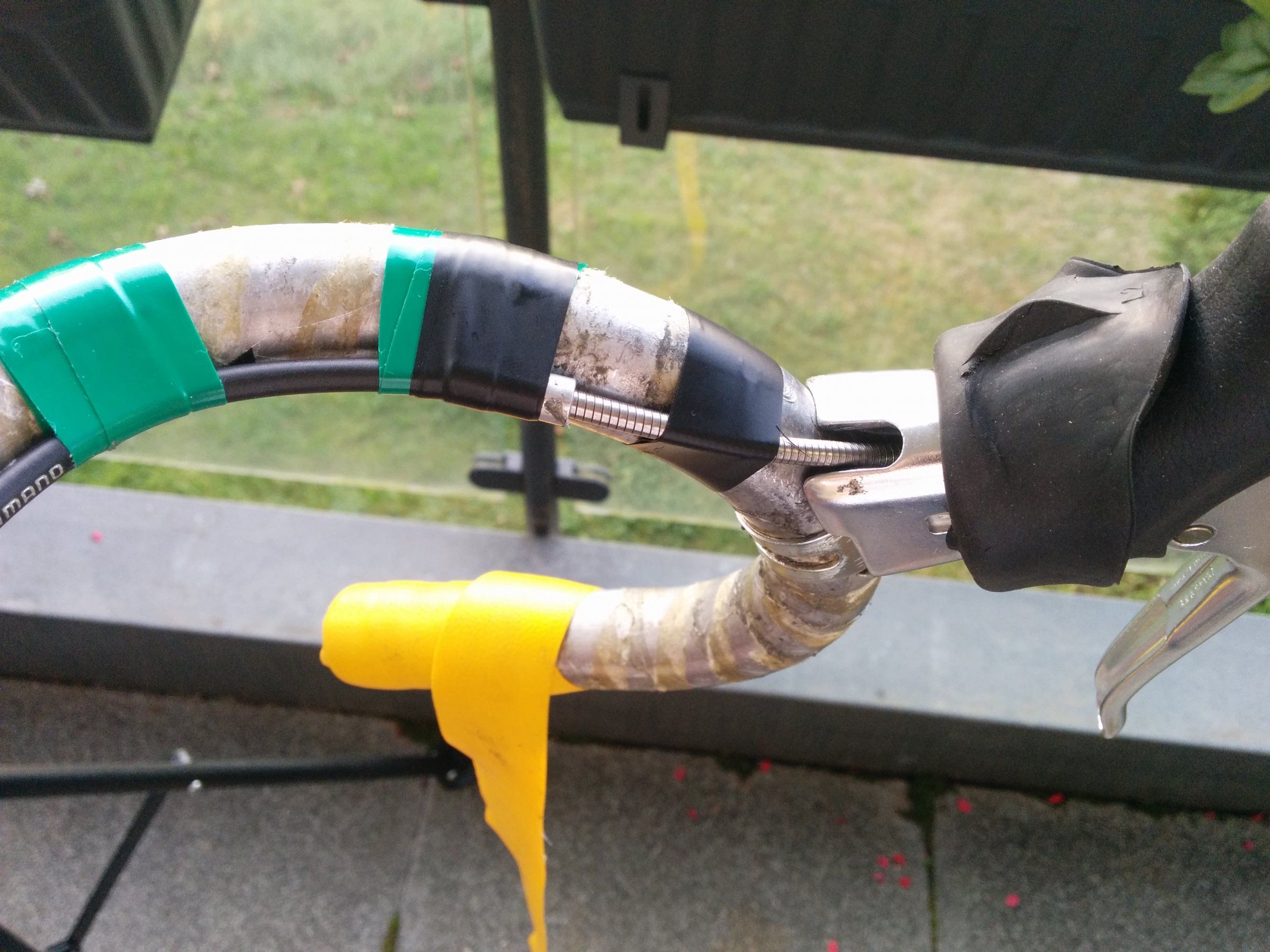

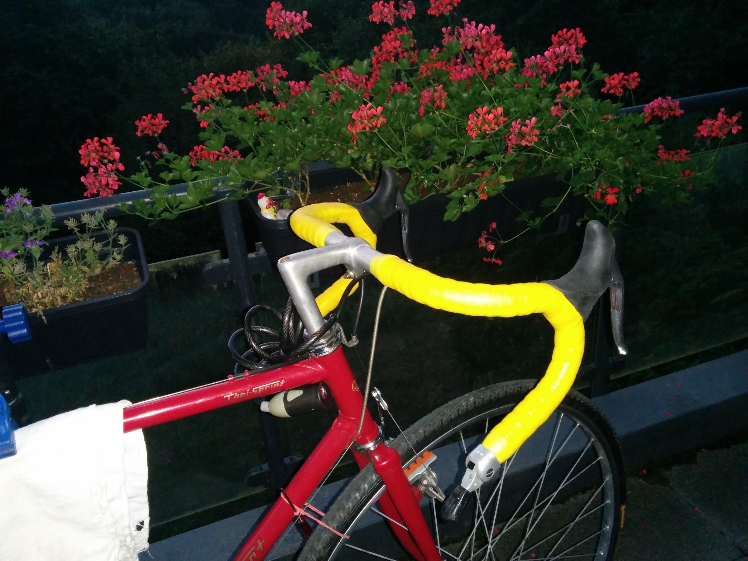

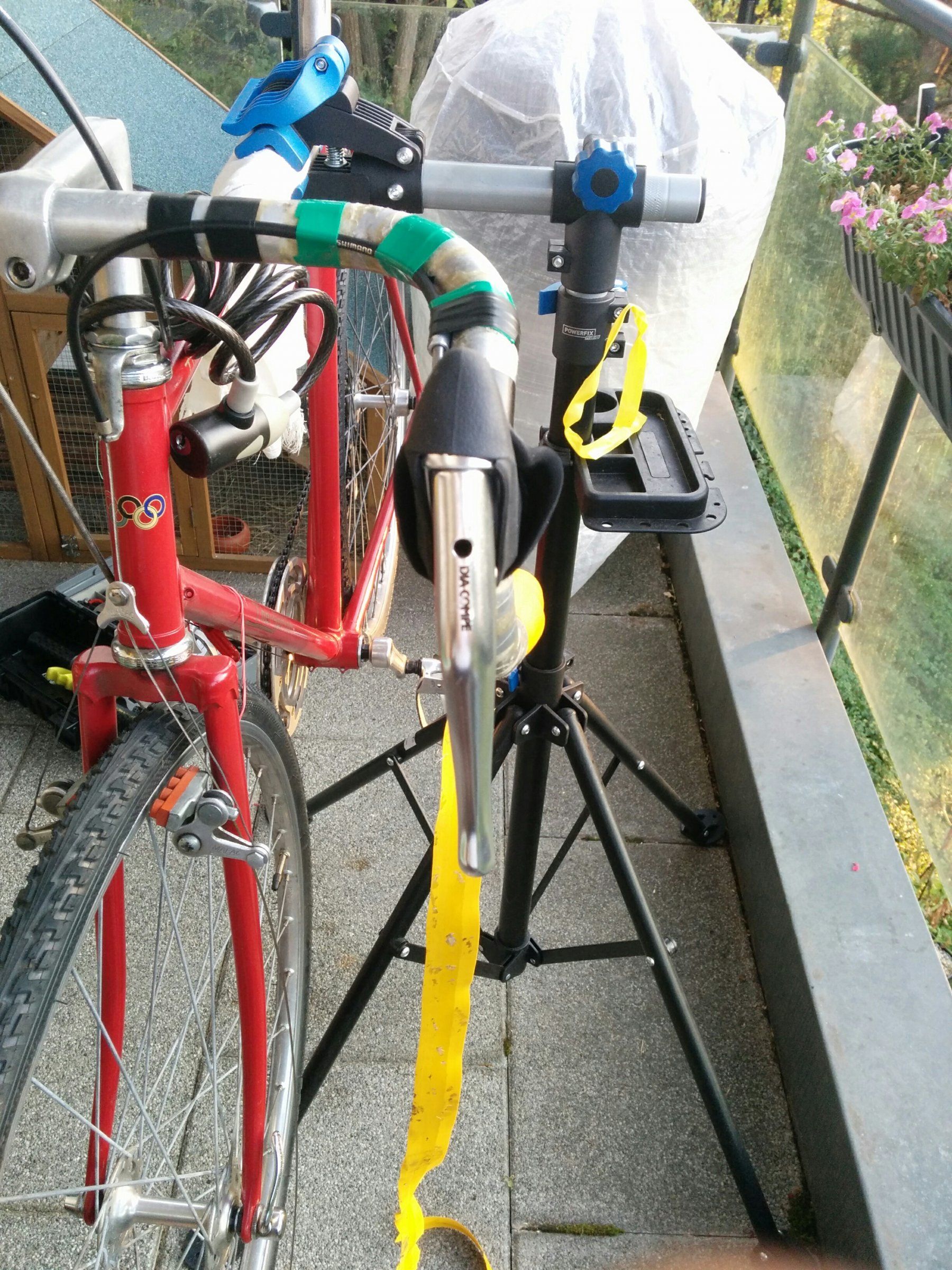

Ich hab mir eure Tipps zu Herzen genommen und die Hebel endlich an den Hobel bekommen.
Zum Erfolg führten flexible Zugführungsröhrchen für V-Brakes, die ich an den Einführenden noch etwas mit der Feile bearbeiten musste, damit diese in die Öffnung der Bremsgriffe passten.....
Die Kombination aus den Griffen und der alten Mafac funktioniert ganz gut und mit neuen Bremsgummis bremst sich die Sache sogar scharf. Ich bin schlussendlich zufrieden mit dem Ergebnis obwohl das ein ziemliches Gefummel war.
Anbei noch ein Paar Bilder von der Montage:

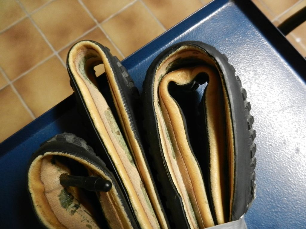

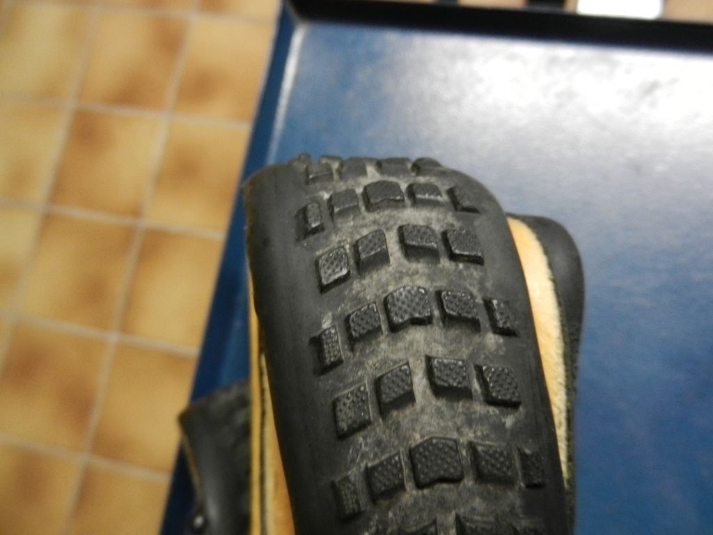

wollte heute die Reifen auf dem Querrad tauschen und musste feststellen, dass die auserwählten Conti Cross Attack it Natur-Seitenwänden zu kurze Ventile haben für meine Wolberfelgen. Das Profil ist bei beiden gleichermaßen gut erhalten.
Ich würde die deshalb gerne tauschen gegen einen Satz Reifen mit Ventilen mit ca. 40 mm Länge. Profil hätte ich gern was für trockene Wege, also Diamantprofil, maximal Seitenstollen, so etwa vom Typ Flexus Dry. Muss keine beigen Seitenwände haben.

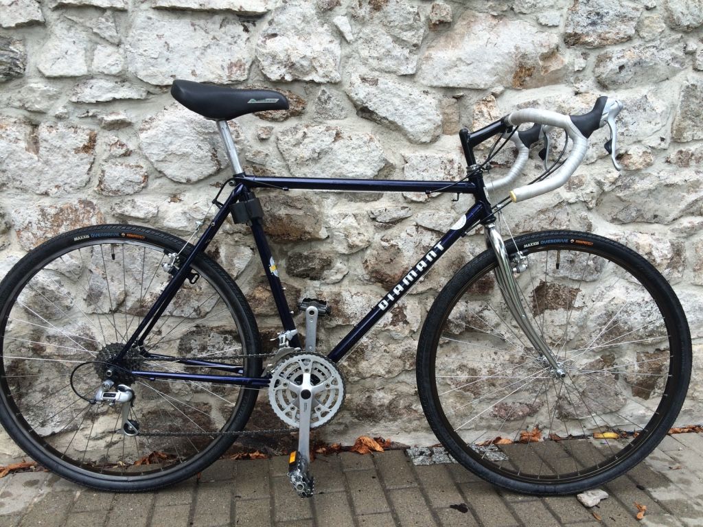

Hier mal mein "ATB". Ein schon BRD- Diamant aus Chemnitz. Hab´s nur mir Resten aufgebaut die noch rumlagen. Komplett Deore DX mit RSX- Sti´s. Lenker und Vorbau werde ich aber noch tauschen.
