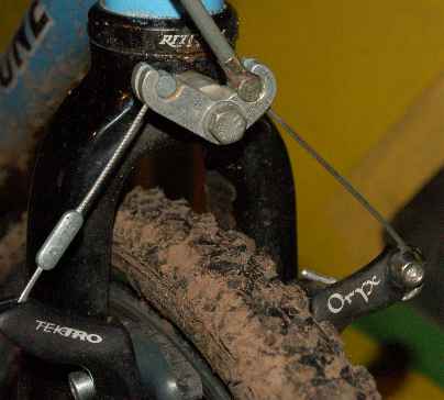

Sehr schick Warum geht der Bremszug vorne erst über den Lenker? Den könnte man doch gleich im Bogen an den Stopper legen.
Ich hab bei meinem Neuaufbau an der Stelle sehr wenig Platz, deshalb hab ich mir da aus einer V-Bremse was gebastelt. Muss mal ein Foto machen.
ja, da ist auch verdammt wenig platz. hätte ich den zug unterm lenker zum stopper geführt wär n ziemlich harter knick drin gewesen, so ist die kurve weicher und ich finds irgendwie auch gelungen.
Wenn du es ändern wolltest könntest du einen gekröpften Gegenhalter (Mafac) nehmen dann klappt es wie Bo meint.

Naja, oder die Powerhänger-lösung von meinem Cross-Villiger
sieht ungefähr so aus, deshalb ein Bild von
http://www.m-gineering.nl/shoprem.htm
Vorteile:
das typische Bremsstottern der Cantilever nimmt ab
Den Bremszug kannst Du bis nach unten laufen lassen

Hier mal noch als kleines Betthupferl mein Eigenbau-Gegenhalter, den ich aus einer billigen V-Bremse gebastelt habe. Der Vorteil dabei ist, dass der Stopper vors Steuerrohr kommt, weil die unter den Steuersatz geklemmten neumodischen Gegenhalterbrillen zu flach sind (Mafac und andere Klassiker hatten mal schön tiefgehende, die viel besser geeignet sind bei Bremszugverlenkung am Lenker) und die Gegenhalter für die Gabelbrücke für klassische Cantigeometrien zu tief sitzen bzw. bei fehlender Bohrung gar nicht montierbar sind.
