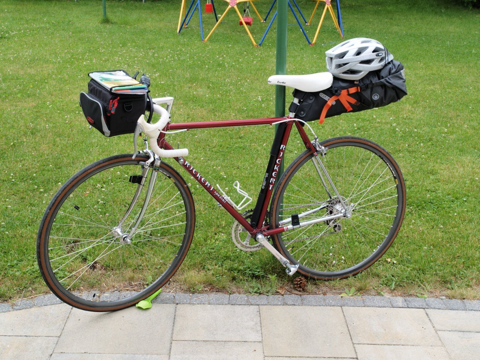

Ich bin ein grosser Fan von kleinen Lowridern vorn (für Schweres und pro Ordnung) und Arschrakete hinten (für Leichtes, an das man nur selten dran muss).
Ich bin ebenfalls ein großer Fan von Lowridern (wie Du an meinen obigen Fotos erkennen kannst). 😍
Die sogenannten "Arschraketen" (schon das Wort ist abstoßend) sind aus meiner Sicht jedoch abgrundtief häßlich und zudem überflüssig. 🤮
Zudem habe ich schon manch Fahrer damit gesehen, dessen "Rakete" im Wiegetritt wie ein Kuhschwanz wackelte. 🤪

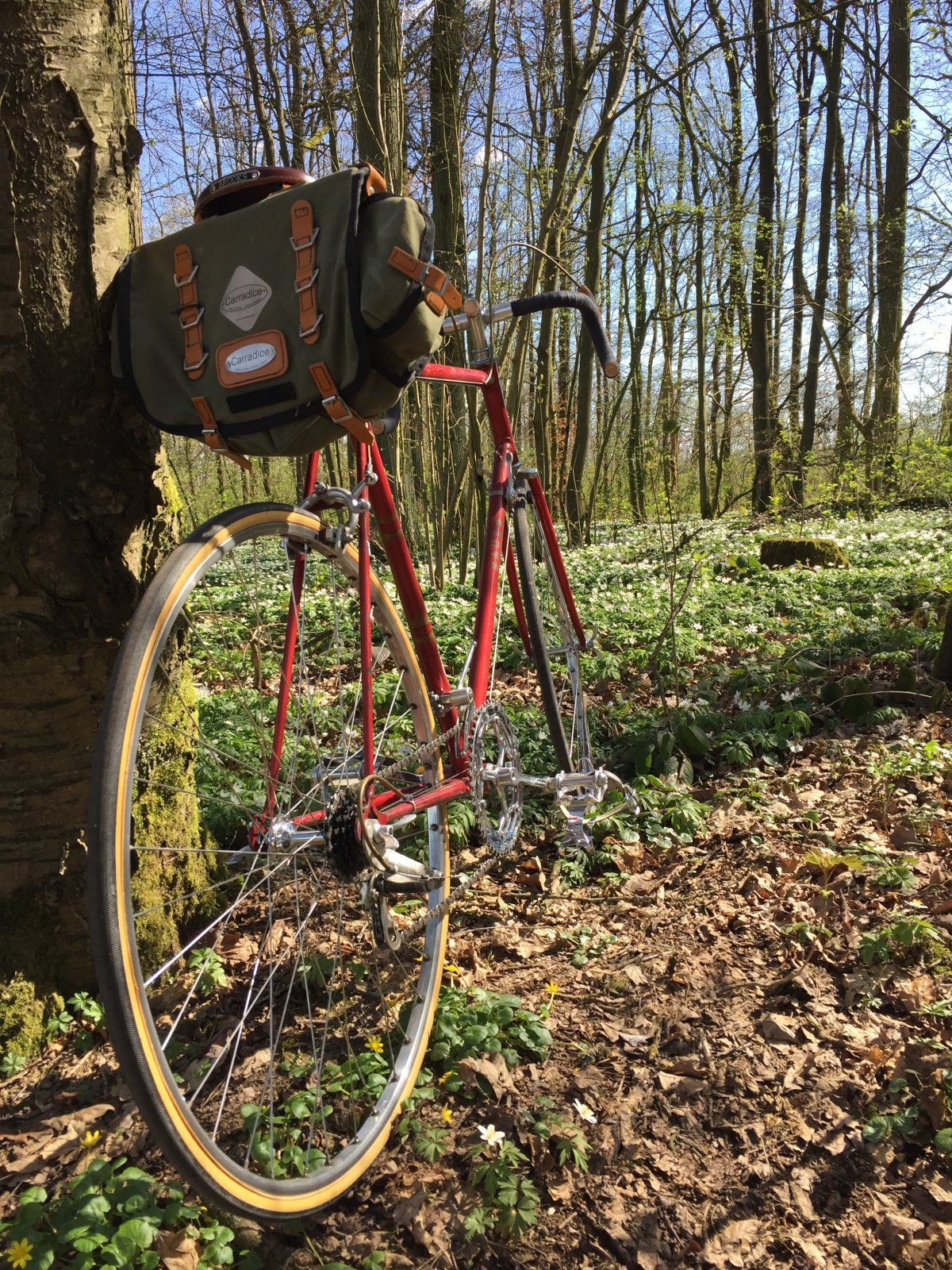

Die Satteltasche von Carradice am Brooks Sattel * ist da optisch etwas gefälliger und reichte mir für kurze Reisen bis zu drei Tagen aus, wenn man beim Gepäck gut plant. So nahm ich beispielsweise keine zusätzliche Jacke für kühle Abende mit, sondern begnügte mich mit der obligatorischen Regenpelle als wärmendes Accessoire. Auf Schuhe konnte durch die Riemenpedale ebenfalls verzichtet werden.
Da muss man halt auch abends in den Maresi Tretern rumlaufen. Geht schon.
Wiegetritt ist allerdings aufgrund des hohen Schwerpunktes anfangs mit Vorsicht zu genießen. Mit ein wenig Übung klappt es aber auch.

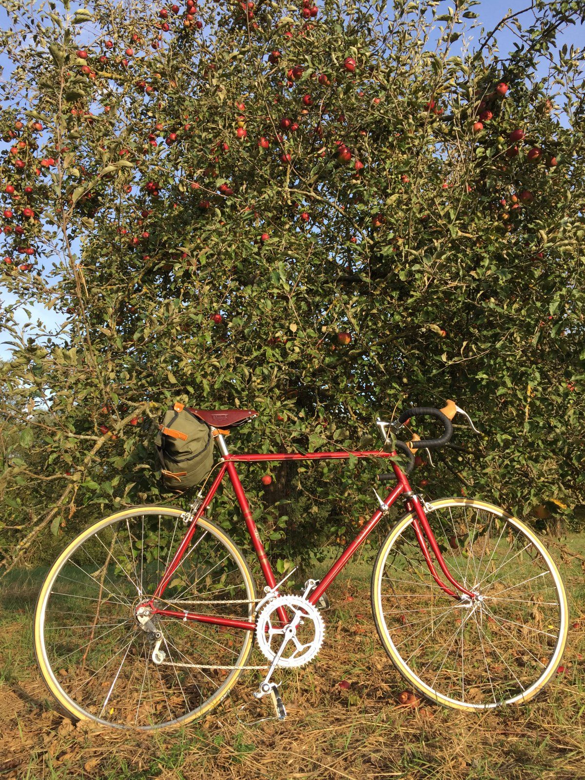

Warum montierst Du die Tasche hochkant?
Also den Halter dazu kann sich sehr empfehlen.

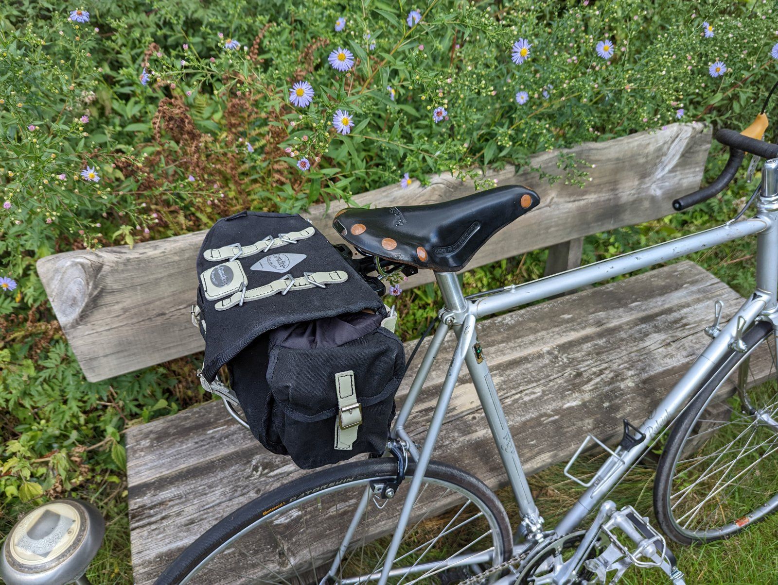

Die Tasche hängt in dem Fall tatsächlich sehr schlaff herunter, weil sie an dem Tag bis auf ein etwas schweres Trumm sowie Multitool * und Reserveschlauch fast leer war.
Der Halter ist sicher sehr praktisch, aber an einem 52‘er Bauer ist die Befestigung mit den drei Lederriemen für mich irgendwie stimmiger.
Wenn die Tasche mit Klamotten vollgepackt ist, sieht das dann auch ganz gut aus, selbst wenn sie natürlich selbst dann nicht so preußisch akkurat angebracht ist, wie mit dem Plastehalter, sondern sich ein wenig hängen lässt. 😄

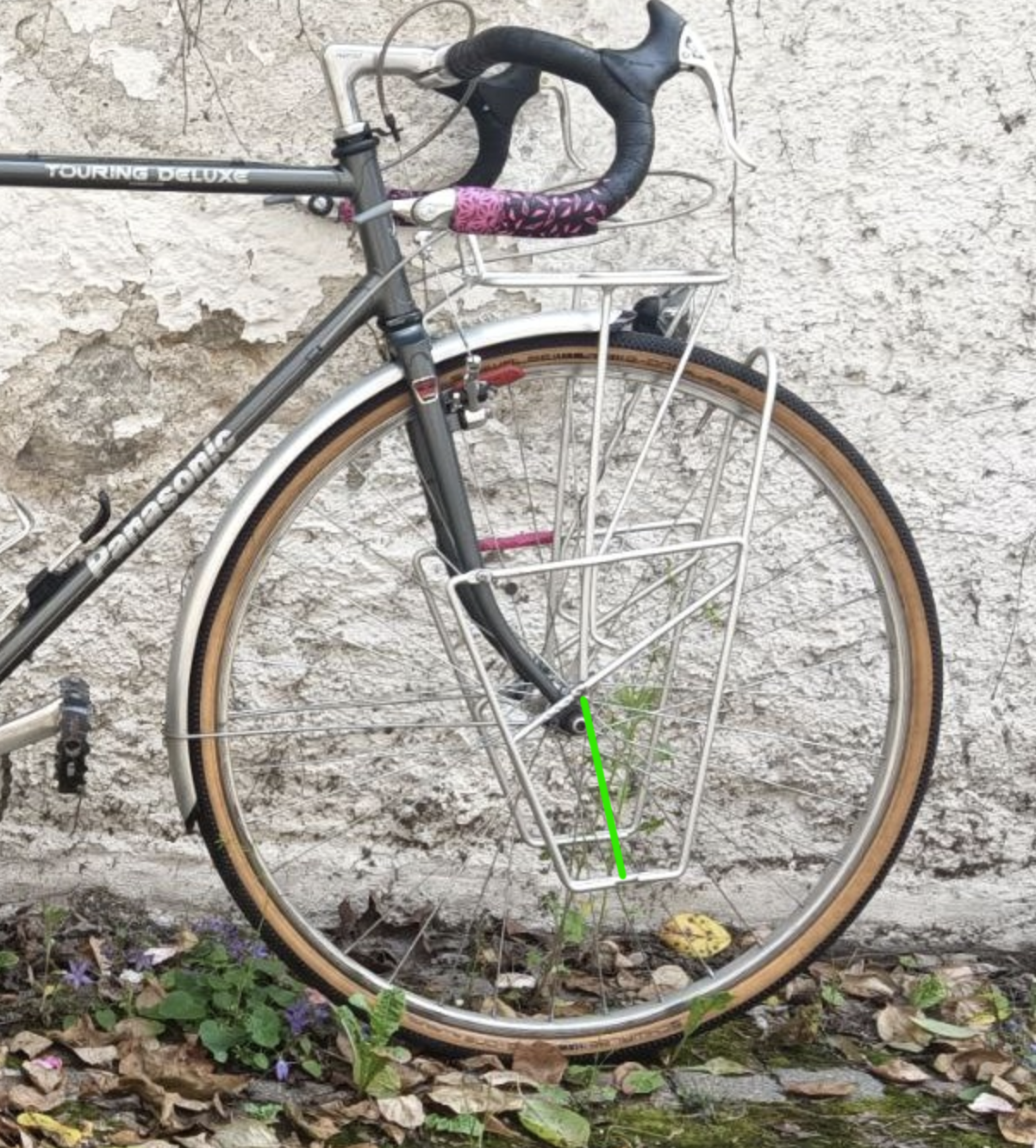

Lowrider brauchen unbedingt eine stabile Abstützung von ihrem unteren Ende zur Gabel hin, wenn sie schwer bepackt und auf schlechten Wegen genutzt werden; in etwa so:
Sonst eiern die Taschen samt Träger seitlich rum, was nervt. Und der Träger bricht irgendwann im unteren Bereich einfach durch, oder weiter oben an der Gabel ab, was ziemlich viele Nutzer von Alu-Lowridern gut kennen dürften. Alternativ kann man natürlich auch einen Träger verwenden, der ohne solche Stäbchen schon steif genug ist, also den Tubus Tara.
