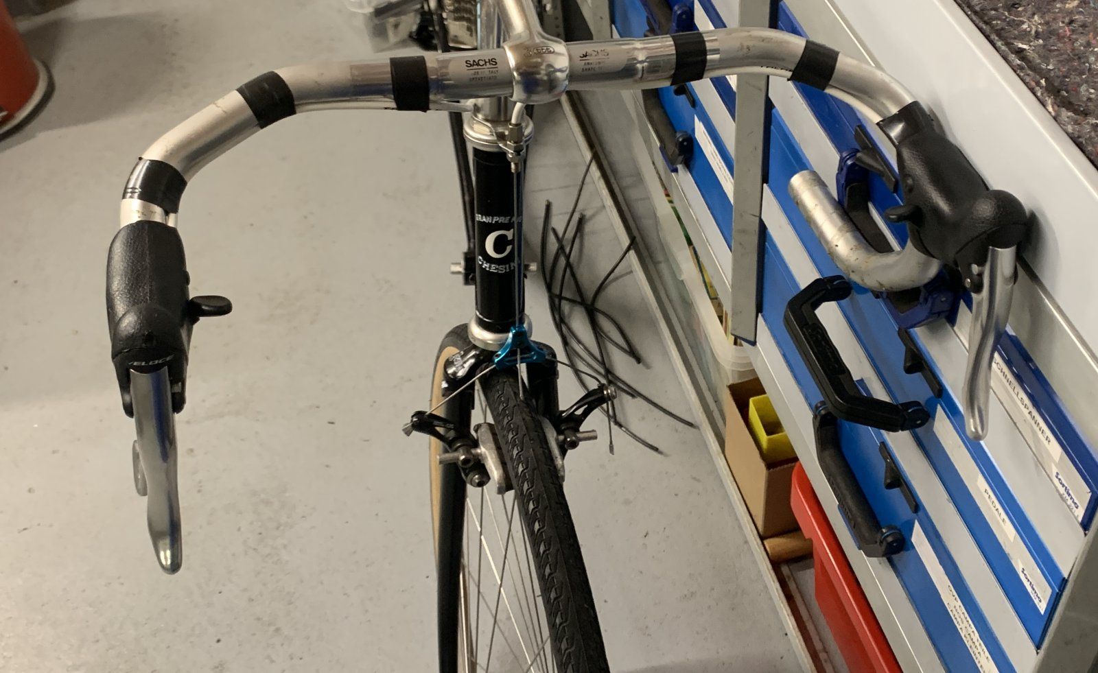

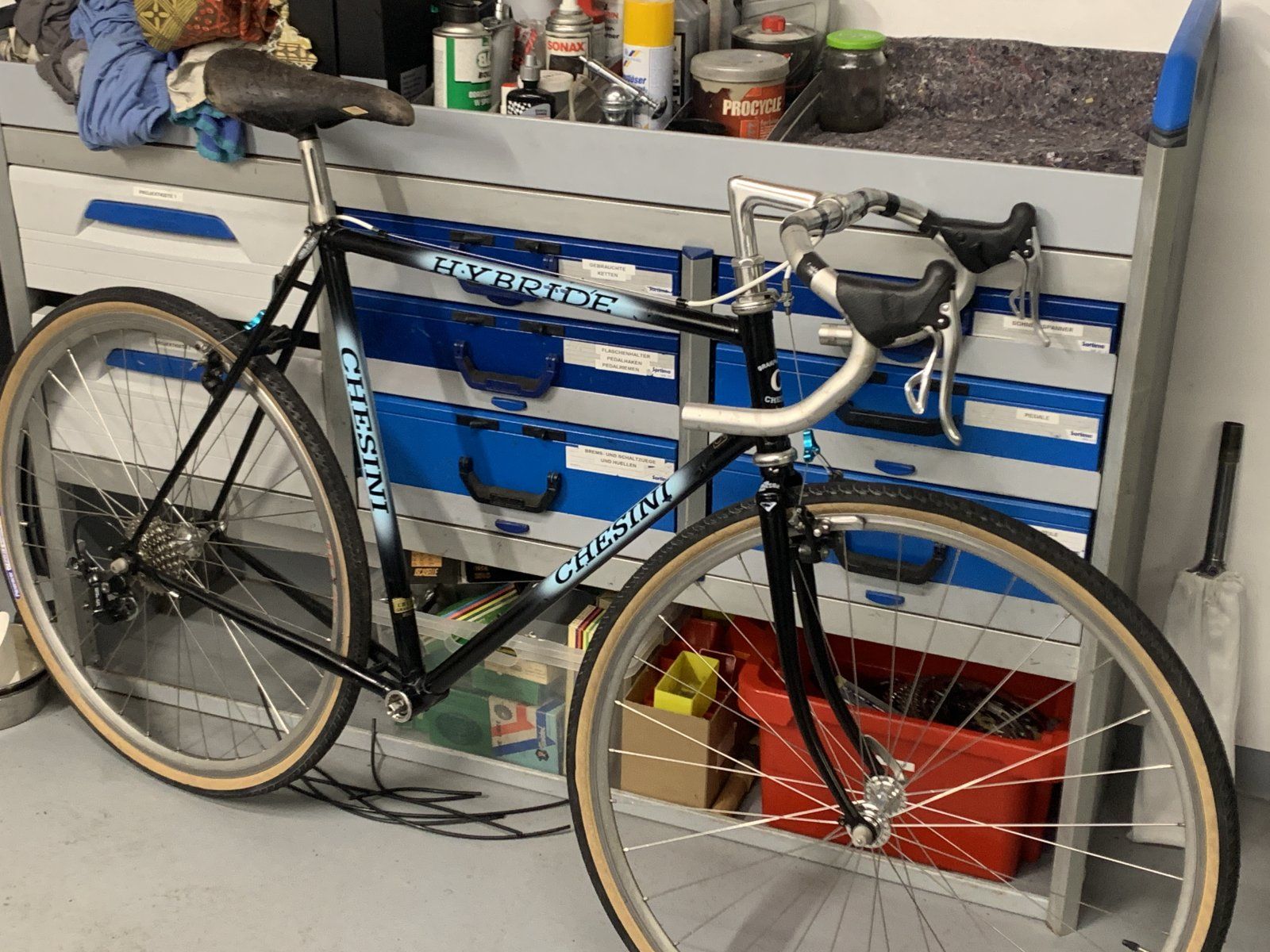

Zwischenstand von heute Abend:
Das Rad wird richtig schön
Guten Morgen,Das Rad wird richtig schön
Mag die kleine Spielerei mit den blauen Bremszugdreiecken
Der silberne Vorbau tut dem Rahmen auch gut![]()

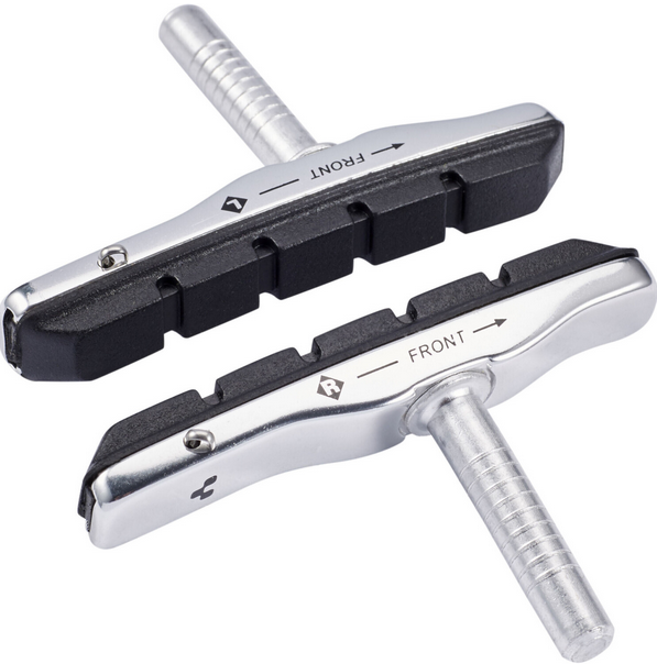

Alles klar, hast du Empfehlungen oder soll ich einfach irgendwas nehmen?Suche nach Bremsschuhen für austauschbare Beläge. Die stellst du nur 1x ein und tauschst dann nur noch die Beläge.
Was genau meinst du? Also möchtest du mir empfehlen, Rennradbremsbeläge zu verbauen?
Ja genau, die Beläge sind austauschbar, ich habe nur keine Ahnung, was ,,normale" V-Brake Beläge sind?!Da sind doch schon die begehrten Schuhe mit austauschbaren Belägen verbaut (oder brauche ich ne Brille)? Je nachdem, welche das sind, sollten "normale" Rennradbeläge oder die für V-Brakes passen.
Die auf dem Bild gibts bei Cube, wie der Aufdruck verrät. Aber sicher haben alle einschlägigen Anbieter (z.B. XLC) solche Schuhe. Diese sind lang, wie sie oft bei V-Bremsen gesehen werden. Es gibt aber auch kurze. Ich hab mal fürs QFE-Rad welche von Velo Orange besorgt, weiß aber nicht, obs die noch gibt bzw. wo.Alles klar, hast du Empfehlungen oder soll ich einfach irgendwas nehmen?
Was genau meinst du? Also möchtest du mir empfehlen, Rennradbremsbeläge zu verbauen?![]()
Für Verschleißteile sind Komponenten zu bevorzugen, die einem Standard folgen, der sich durchgesetzt hat. Versuch mal, nach 10 oder mehr Jahren noch Ersatzbeläge zu finden für Bremsschuhe, die einen eigenen Standard haben, der nur 1 Generation lang produziert wurde.Da sind doch schon die begehrten Schuhe mit austauschbaren Belägen verbaut (oder brauche ich ne Brille)? Je nachdem, welche das sind, sollten "normale" Rennradbeläge oder die für V-Brakes passen.
