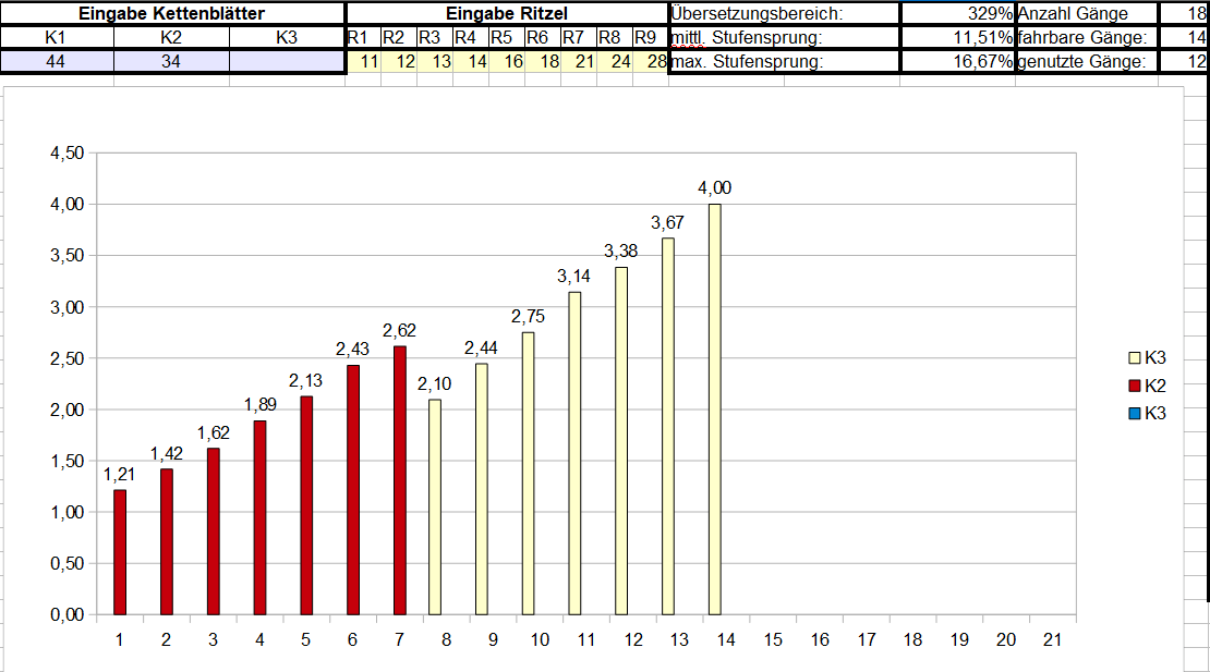

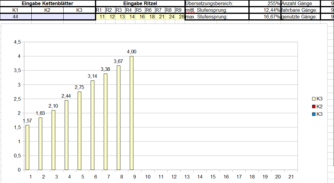

Die Kassette ist mit 44/34 sicher nicht optimal genutzt, Du gewinnst durch das 34er Blatt nur 2 kleine Gänge.

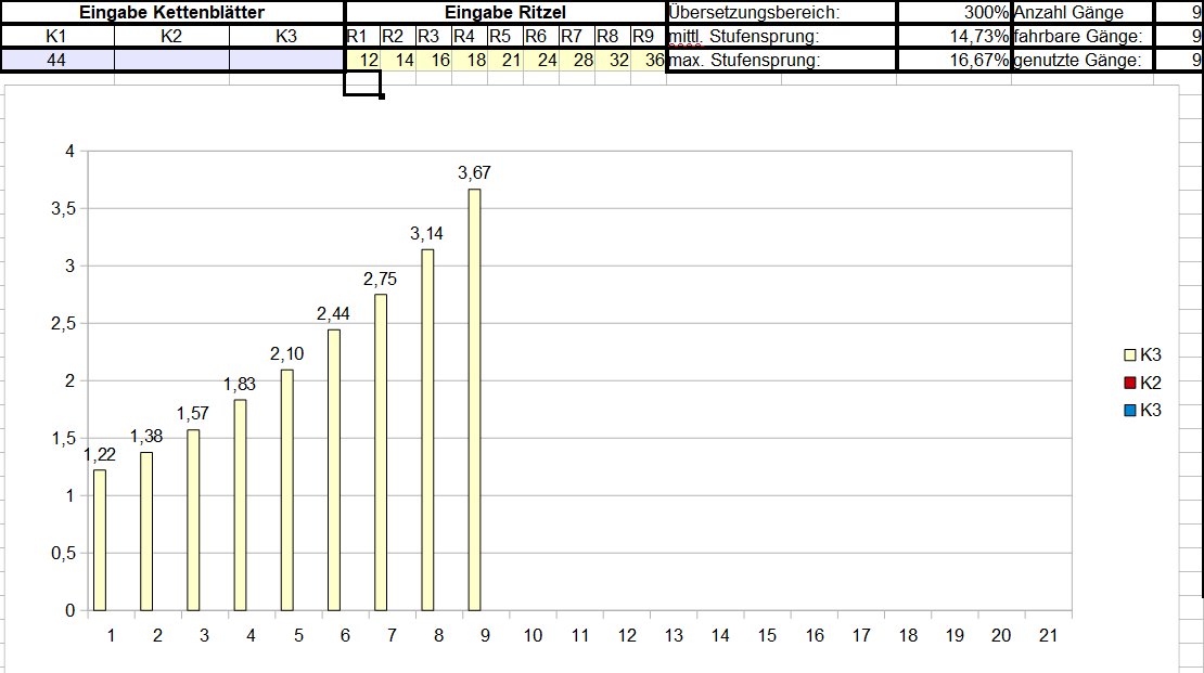

Aber wenn Du schon selber schreibst, dass das eigentlich reichen könnte, könntest Du auch über 1-fach mit 12-36 nachdenken. Dass die breiter gestuft ist und Dir der dickste Gang fehlt, dürfte am Stadtrad egal sein.

Mh ok, danke für deine Erklärung. Die Kassette habe ich jetzt bereits gekauft, würde ich also eigentlich ungern tauschen wollen. Ich verstehe ehrlicher Weise deine Aufstellung oben nicht so ganz. Die roten striche sind das kleinere Kettenblatt, die gelben das große, korrekt? Warum haben wir pro Kettenblatt nur 7 Striche? Hast du jeweils die letzten beiden Ritzel ausgeschlossen auf Grund von zu großer Schiefstellung der Kette? Dann verstehe ich nicht so ganz, warum ich mit dem kleinen Kettenblatt nur 2 kleine Gänge gewinne. Das kleine Kettenblatt deckt doch 1,21 bis 1,89 ab. Das sind ja vier Gänge und die 2,13 bis 2,62 doppeln sich dann. Verstehe ich das richtig? Wie gesagt, bin in der Hinsicht Anfänger und freue mich über Aufklärung :)
Rot klein und gelb groß ist richtig.
7 Gänge/ Kettenblatt wg. Schräglauf, natürlich kannst Du theoretisch die anderen auch nutzen, die sind dann aber eh doppelt.
Nur zwei Gänge gewinnst Du mit dem kleinen Blatt, weil bei die kleinste Übersetzung bei 44 und 11-28 1.57 ist, ähnlich wie der 3. Gang bei 44/34 und 11-28.
Eine 9-fach 12-36 Kassette kostet ~ 15€, die Frage ist, ob Dein Schaltwerk die schalten kann...
Ah ok, also du meinst, wenn ich ausschließlich ein 44er Kettenblatt nehme, dann kann ich die Kettenlinie so einstellen, dass ich logischer Weise alle Ritzel fahren kann. Dadurch habe ich dann nur zwei Gänge gewonnen, wenn ich das 34 Kettenblatt dazupacke....alles klar, ich kann folgen. 36 kann mein Schaltwerk sicher nicht schalten, da hast du recht. Ich habe von @Jonah J. ein Deore DX Schaltwerk bekommen. Bilder kann ich heute oder morgen nachliefern.
Hättest du denn ausgehend von meinem Schaltwerk eine Idee, wie ich den Antrieb optimieren könnte? Hast du das Excel-Tool selber gebaut oder gibts das online? Sieht super aus.
Das Tool habe ich mir Anfang der 90er selber gebaut - da gab es noch kein Internet. Habe mir damals eine Kompaktkurbel mit 48/34 (aus 3-fach MTB) gebaut und mit 34/28 unseren Kinderanhänger gezogen. Grenze war damit 15% Steigung, aber mit so einem Gewürge möchte und muß heute zum Glück keiner mehr fahren :cool:

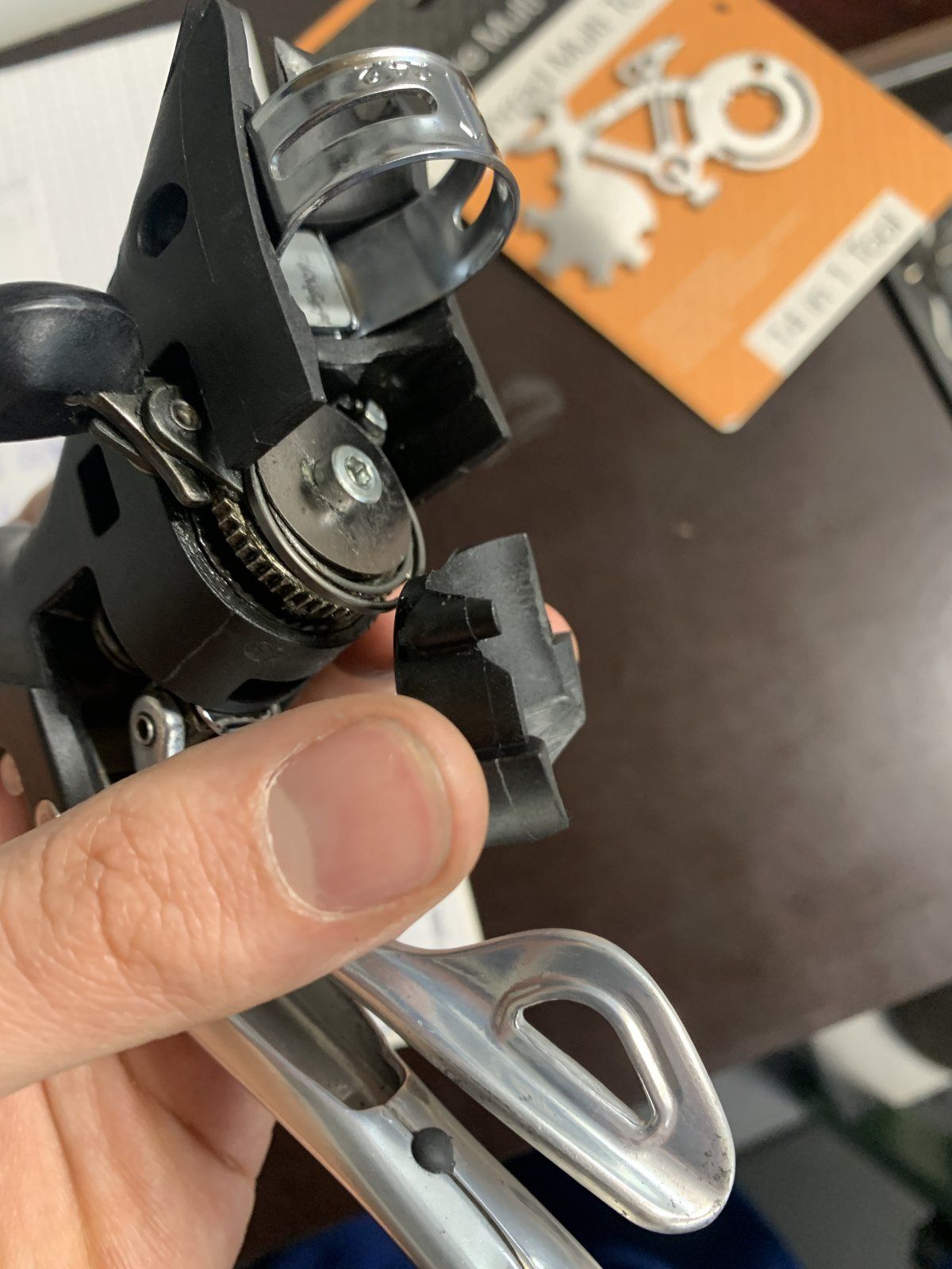

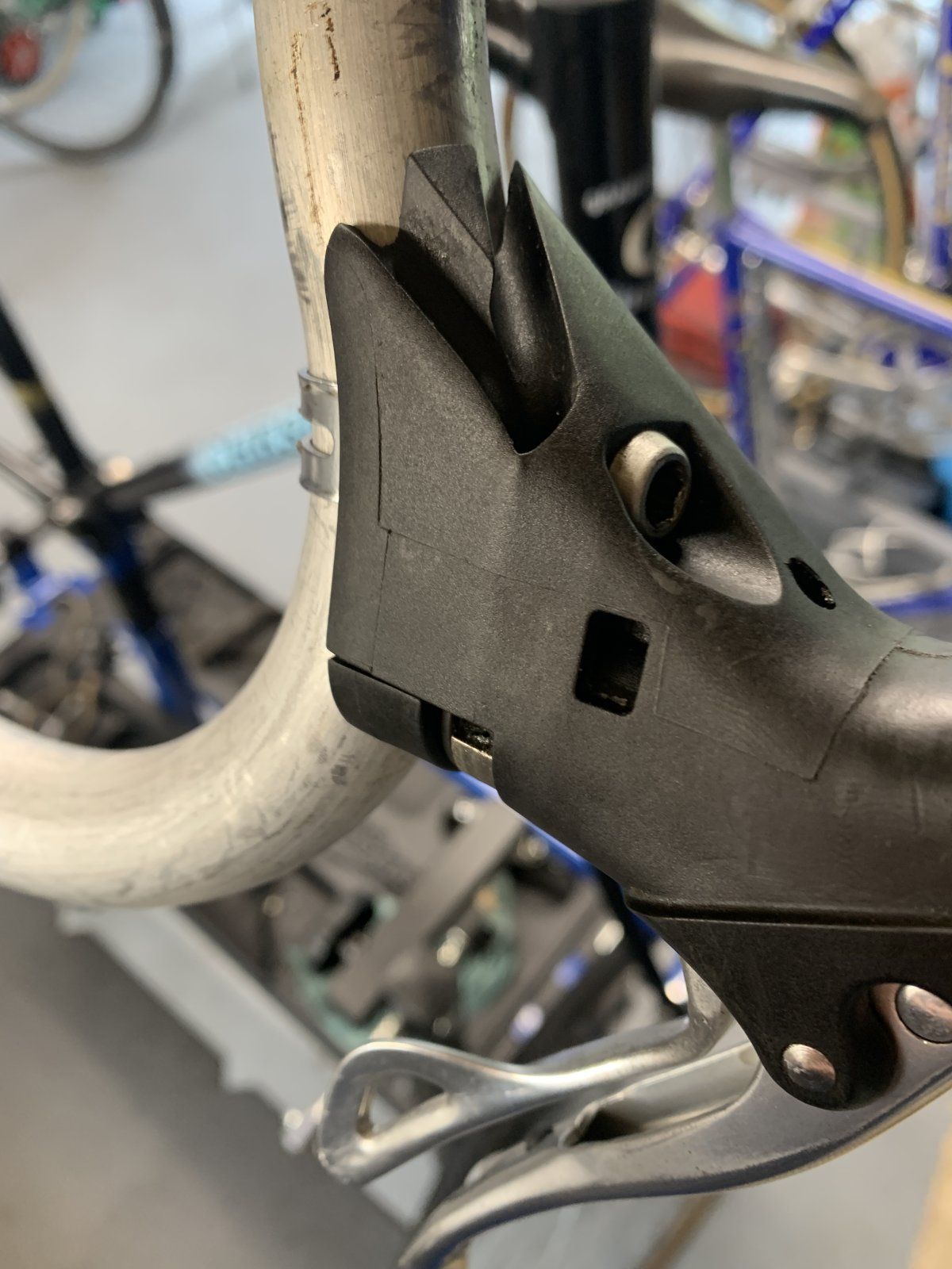

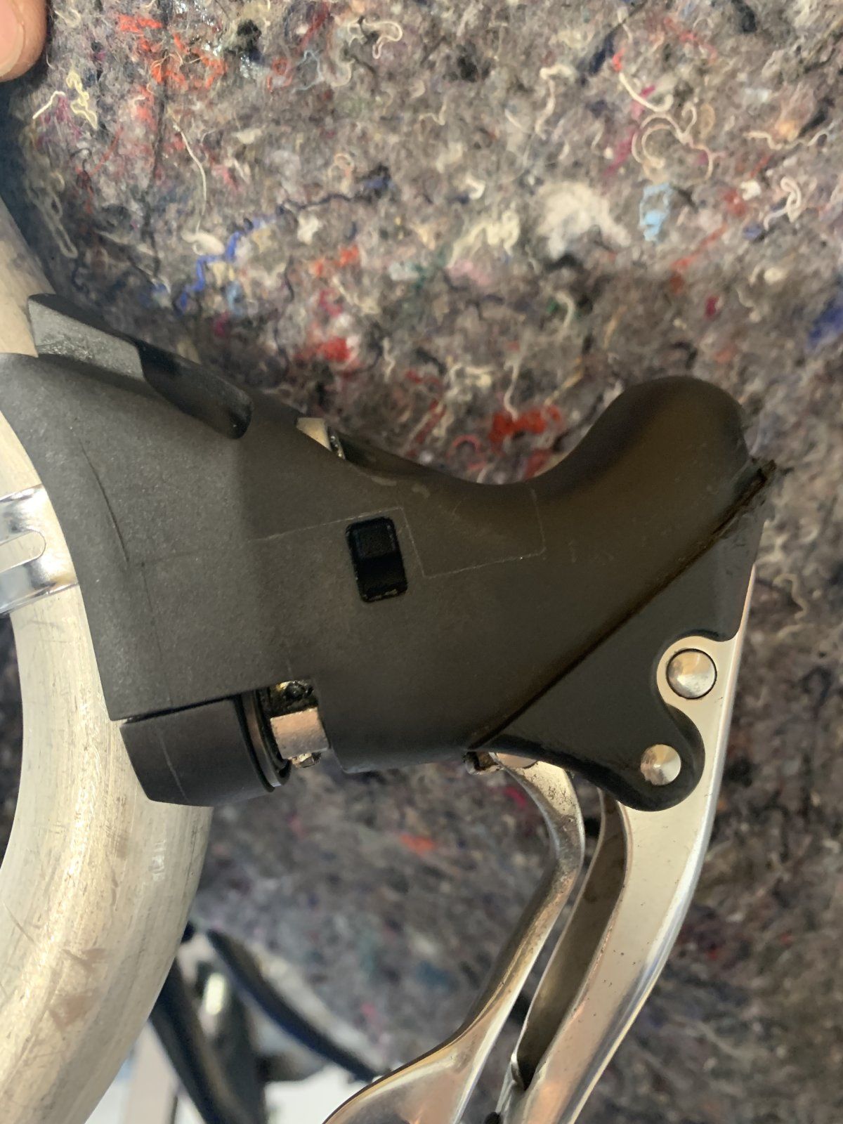

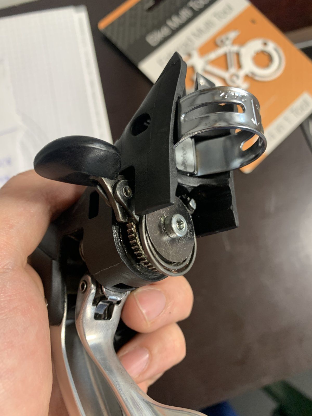

Moin liebe Leute,
ich versuche gerade die tollen Bremsschalthebel vom @Profiamateuran den Lenker vom @FSD zu montieren. Leider haut das in der Position, in der ich den Hebel versuche zu montieren, nicht hin. Dieses untere bewegliche Plastikstück drückt einfach zu stark gegen die Feder und darum spinnt die Schaltung dann rum. Ich hoffe, dass das Problem durch meine Bilder deutlich wird. Meint ihr ich kann dieses untere Kunststoffteil einfach weglassen? Geht das?
