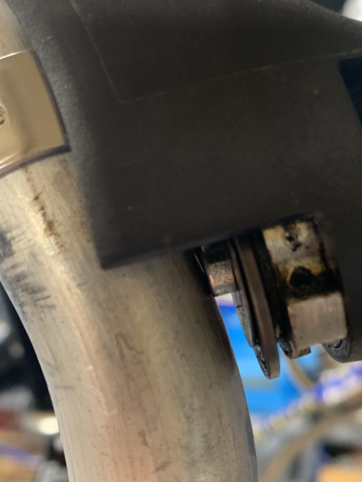

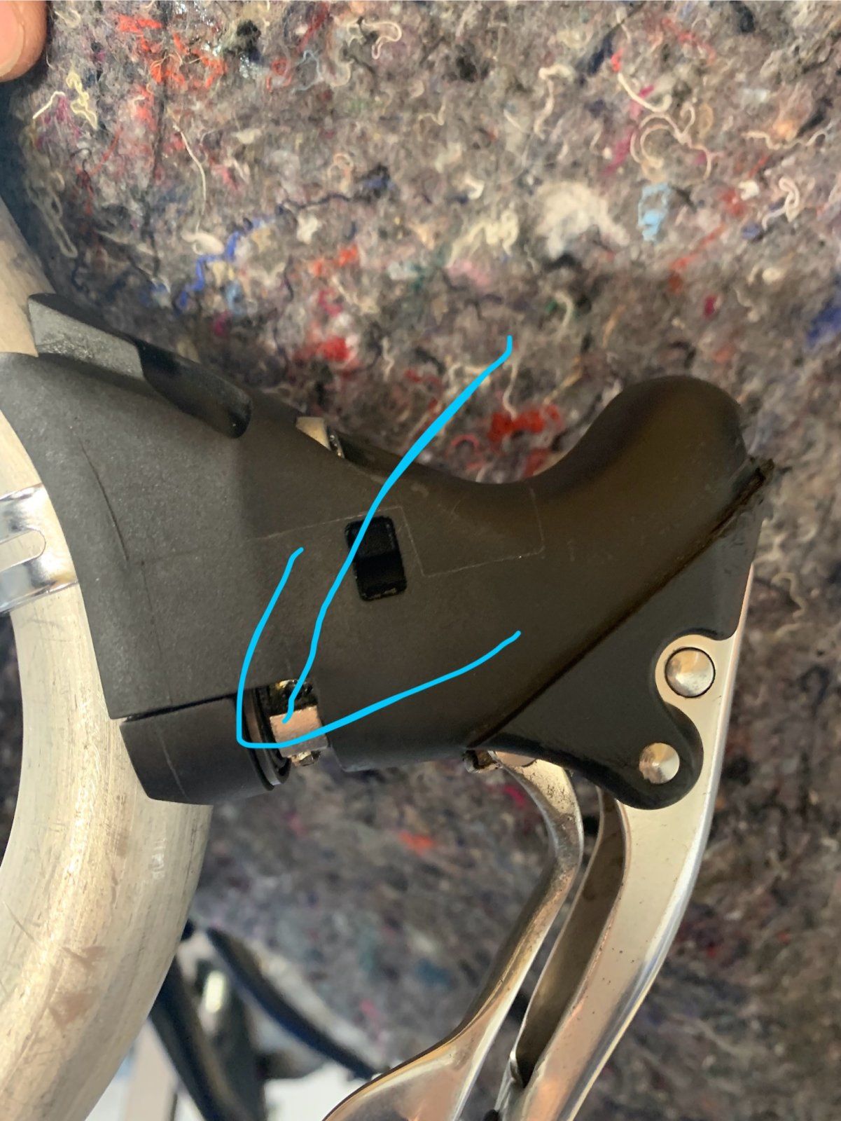

Also das blau markierte Kunststoffteil drückt auf die blau markierte Feder.
Kleine Korrektur,
es drückt zu sehr auf die Schraube. Was mache ich denn jetzt? Anhang anzeigen 1412632
Ich müsste den Bremsschalthebel dann niedriger montieren. Wie war das denn, als du den verwendet hast @FSD ?

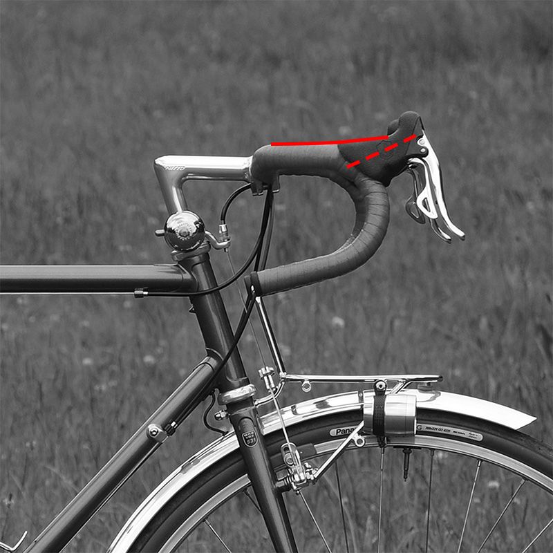

Ja, das hängt stark vom Lenker ab, aber auch von den Brems-/Schremshebeln. Zumindest bei den älteren Shimano * * STIs steht der Griff eher radial am Lenker, während sich die Campa Ergos an der Griffoberkante eher tangential an den Lenker "anschmiegen" und eher in der Lage sind, einen linearen Übergang zum Oberlenker zu schaffen.
Ich habe mal einen Vergleich versucht...beides andere Lenker und andere Konzepte und je nach Einsatzgebiet kann auch jedes für sich Vorteile haben..:
Anhang anzeigen 764655Anhang anzeigen 764656

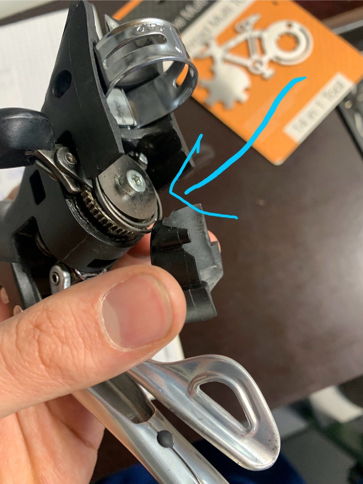

Ich denke da müsstest du dir so eine Nasenscheibe organisieren leider. Sowas sollte ich zur Not auch iwo noch herumliegen haben und kann ich sonst schicken.@Luker-666 darf ich dich einmal herbeirufen? Ich habe gerade nochmal hier auf den ersten Seiten nachgelesen und festgestellt, dass du das warst, der 10fach Ergos mit 9-fach Shimano * * Schaltwerk fährt.

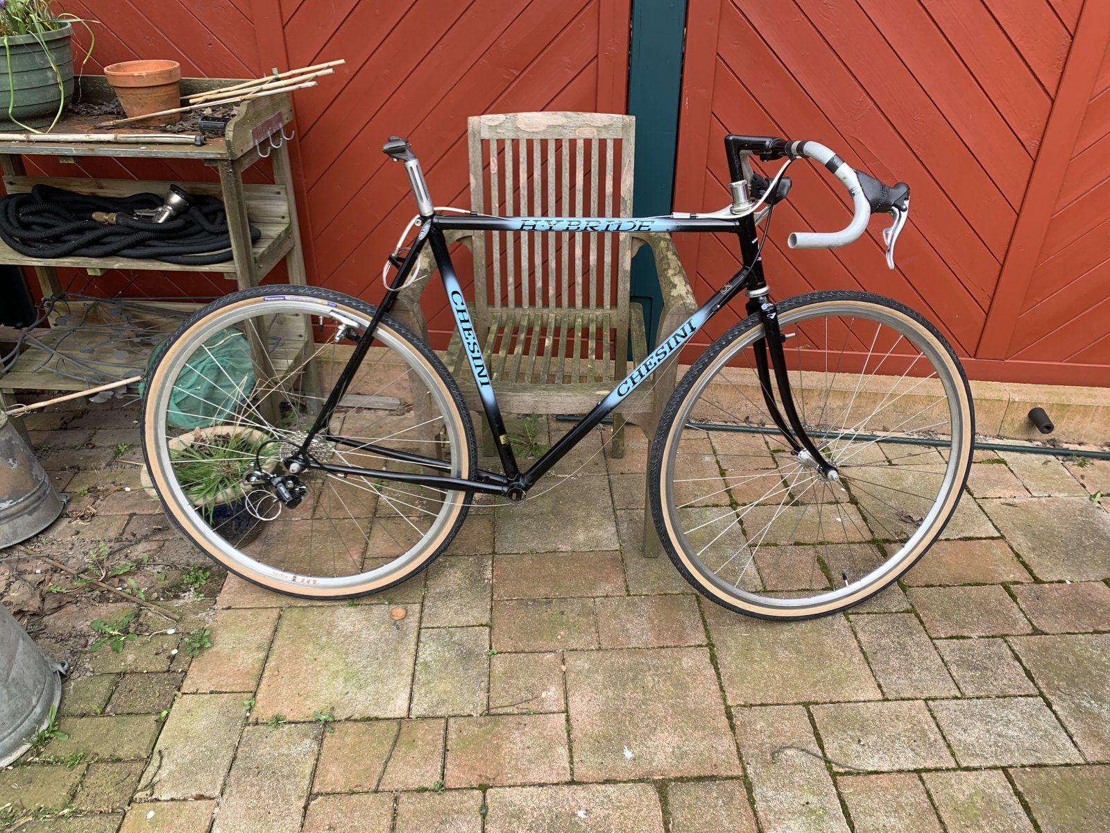

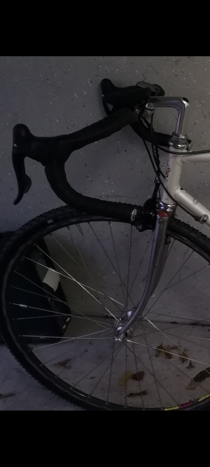

Vielleicht eine blöde Antwort, aber ich würde dann einen anderen Lenker wählen, sodass du einen geraden Übergang zwischen Ergos und Lenker bekommst.Danke euch Jungs! Also ich habe das jetzt wie folgt montiert. Ich muss allerdings den Lenker noch ein bisschen drehen. Ansonsten ist das eine Position, in der ich glaube ich ganz gut schalten und Bremsen * * kann. Anhang anzeigen 1412709

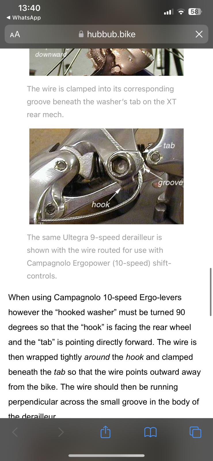

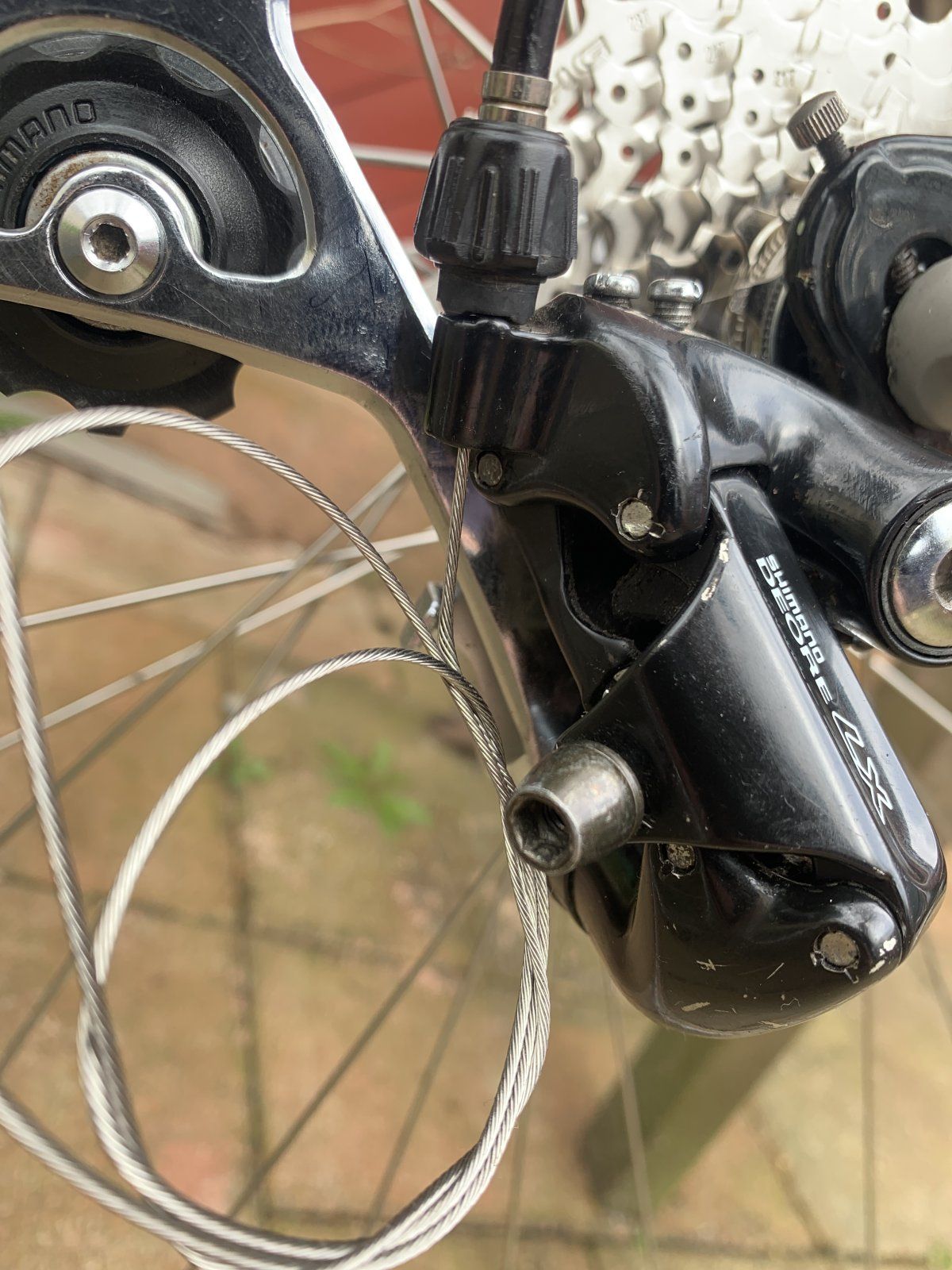

Ein weiteres Problem ist, dass die Hubub Klemmung am Schaltwerk nicht so einfach möglich ist. Online habe ich folgende Information gefunden, bzw. wurde die mir hier von irgendwem verlinkt:

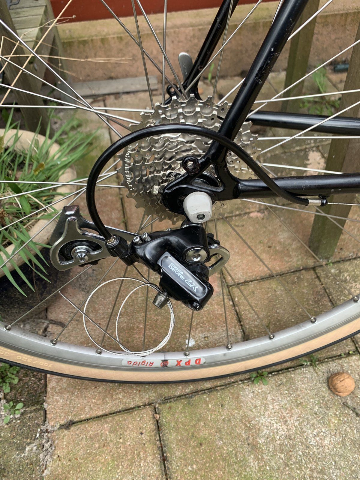

Die Montage ist allerdings nicht so einfach möglich bei meinem Schaltwerk, da an meinem Schaltwerk diese Platte mit der Hook und dem Tab nicht vorhanden ist. Hat jemand Erfahrung, wie ich die Hubub Klemmung an einem Deore LX Schaltwerk am Besten realisieren kann? @ad-mh hattest du das nicht irgendwie an einem Rad realisiert?Anhang anzeigen 1412716Anhang anzeigen 1412717
Ok, habe ich mir fast gedacht. Ich werde dann wohl mal versuchen müssen, ob das hinhaut in der anderen Stellung. Aber es schaut so aus, als müsste ich wohl wirklich einen anderen Lenker nehmen, da bei mir die Schraube der Ergos auf dem Lenker aufsetzen.Das sieht komisch aus und Bremsen * * im Unterlenker halte ich für fast nicht möglich. Schau mal bei @neongruen der hat dazu ein schönes Foto eingestellt
Es wäre super lieb, wenn du diese Nasenscheibe vielleicht tatsächlich übrig hättest. Ich habe in meinem Fundus leider keine auftreiben können.Ich denke da müsstest du dir so eine Nasenscheibe organisieren leider. Sowas sollte ich zur Not auch iwo noch herumliegen haben und kann ich sonst schicken.

Das ist aber leider kein 8-fach sondern 9-fach.Mit der Alternativen Klemmung habe ich noch keine Erfahrung gesammelt, 8-fach kann man aber ganz ohne Hack mit den 10-fach Ergos fahren.
Wenn Du nicht zwingend 9-fach brauchst und auch mit 8-fach klarkommen würdest:Das ist aber leider kein 8-fach sondern 9-fach.![]()
Ansonsten ist die klassische Kombination Campa 10f Ergos mit Shimano * * 8 Fach Kassette - das kann man auch normal klemmen!Ok, habe ich mir fast gedacht. Ich werde dann wohl mal versuchen müssen, ob das hinhaut in der anderen Stellung. Aber es schaut so aus, als müsste ich wohl wirklich einen anderen Lenker nehmen, da bei mir die Schraube der Ergos auf dem Lenker aufsetzen.

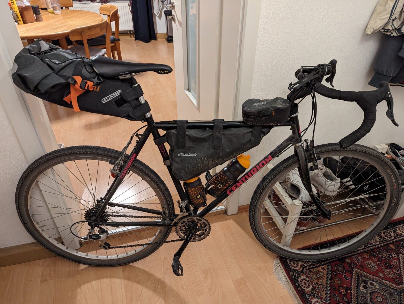

Ein guter Lenker mit dem ich bei solchen Kisten sehr zu frieden bin ist der Nitto DIRT (RM014?)
Fahr ich auf meinem Centurion und auf meinem Alpinestar
Anhang anzeigen 1412866Anhang anzeigen 1412865
