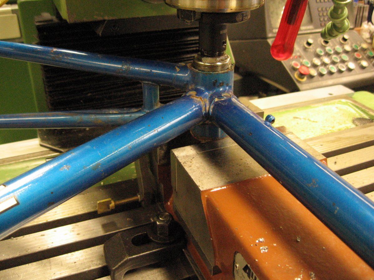

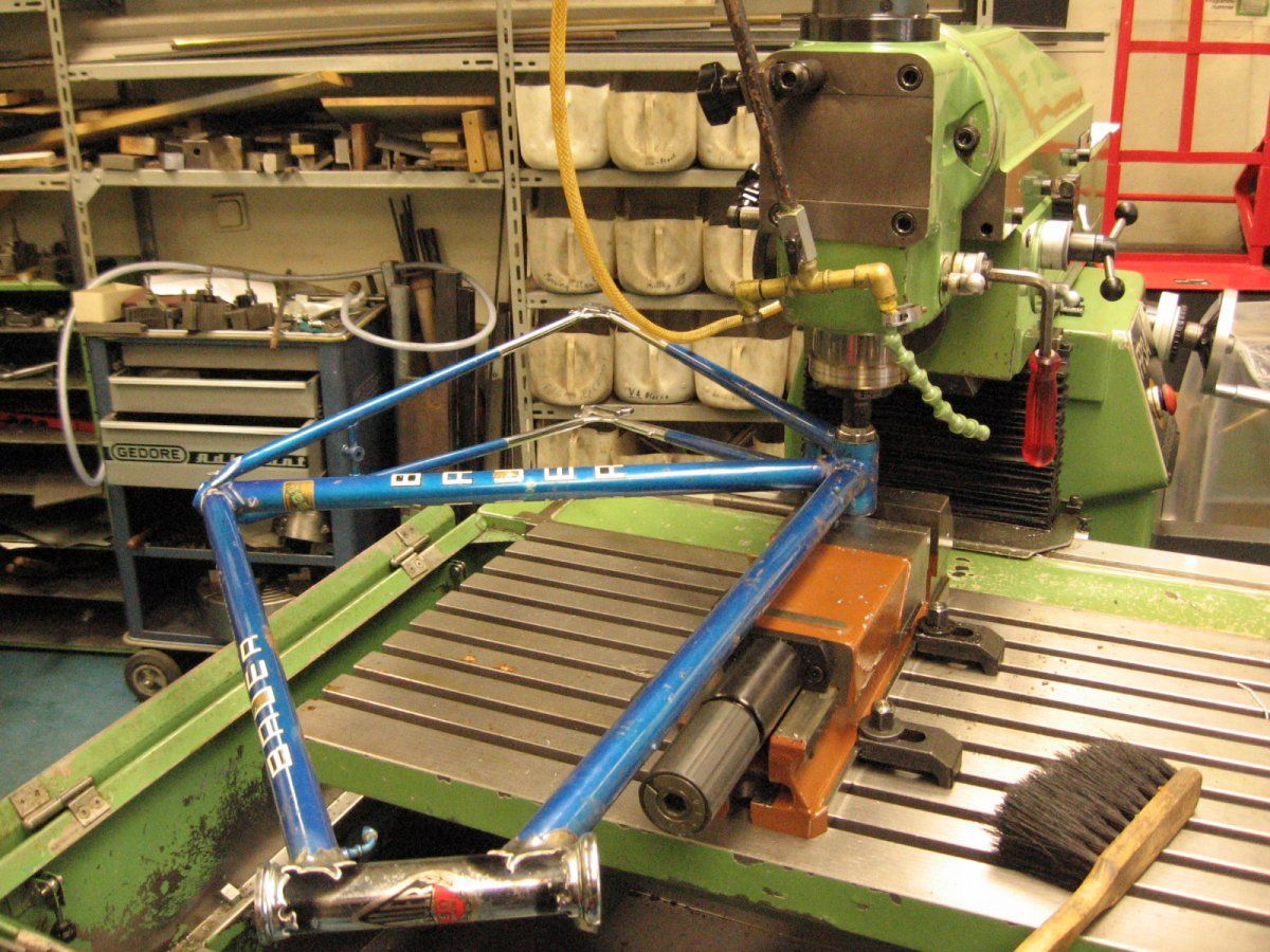

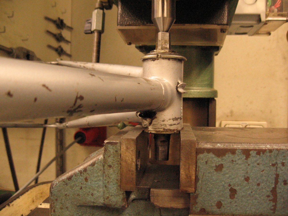

Ich hab neulich erst nen SChraubstock zerbrochen (festes Innenlager), und mir dabei den Rahmen an den Kopf gehauen -> dicke Beule. Ein paar Tage später ging die Lagerschale dann mit nem sehr langen Hebel super raus
Ich mach mal nen Foto, ist ein eher kleineres Fabrikat und die "Führung" ist an einer Seite gebrochen. Hatte den allerdings mal auf dem FLohmarkt gekauft, kann natürlich sein, dass der schon was weg hatte und ich das nur nicht gemerkt habe. Die andere Schale und ein paar PEdale hat er aber schon ausgehalten vorher, an der vermutlich verklebten Schale von nem ITA-Lager hat er aberden Geist aufgegeben
Lagerschale eingespannt und Rahmen als Hebel benutzt? Aua. :confused:
Das Werkzeug eingespannt, war ein Patronenlager
Ich mache das oft so und auch recht erfolgreich. Mit der Spindel sichere ich das Lager, damit es nicht aus dem Schraubstock kippt. Und den Rahmen benützt man so oder so als Hebel, der Vorteil ist mann kann mit einer Hand ans UR und mit der anderen ans OR fassen, so verteilen sich die Kräfte auf beide rohre und wenn man gewübt ist merkt man wann der Rahmen anfängt sich plastisch zu verformen.
