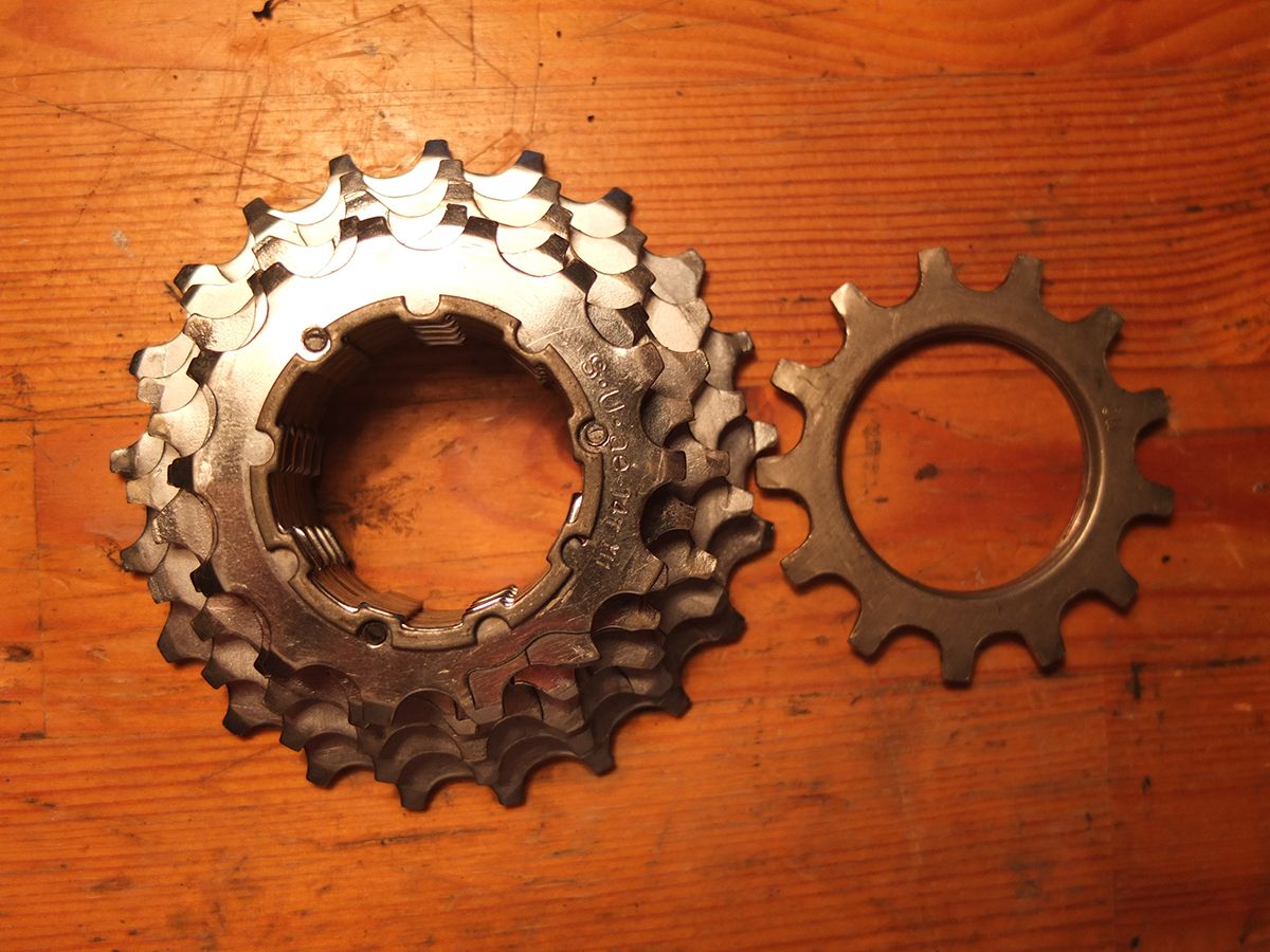

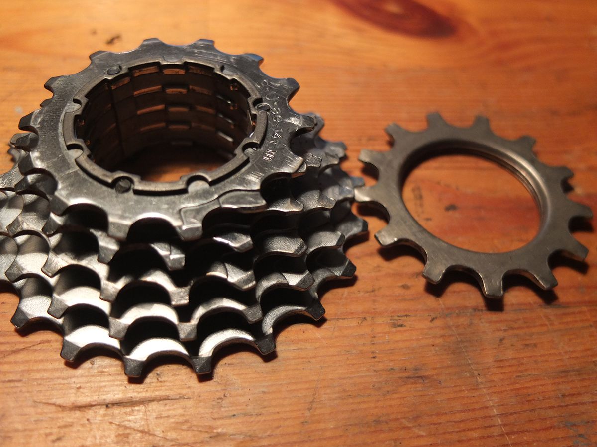

So, nur damit hier keiner schlecht schläft später, präsentiere ich mal noch mein Bastel-Ergebniss der letzten Stunde.
Mein neuer Hyper-Uni-Glide-6-fach-Kranz… Hatte noch einen ziemlich fertigen 6-fach Steckkranz hier (siehe Foto). Dort die Zwischenringe ausgebaut.

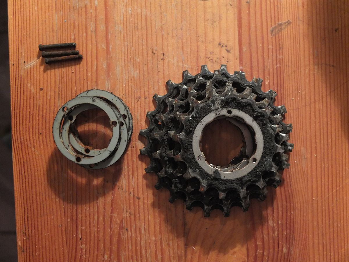

Dann 3 alte 7-fach Hyperglide Kassetten auseinander geschraubt. (Der Singlespeed Wunsch im Freundeskreis macht es möglich…) Als erstes musste ich feststellen, dass die Zwischenringe definitiv verschiedene Dicken haben von 6- zu 7-fach! Dann die besten Ritzel mit der Abstufung (13-14-15-17-19-21) zusammengesucht und zusammengesteckt. Musste beim letzen 6-fach Zwischenring noch die Nasen wegschneiden und fertig. Beim eventuellen aufstecken muss ich dann noch mal gucken was hinten für ein Spacer ran muss, damit die Kassette komplette auf den Freilaufkörper passt. Ich hab natürlich auch nicht mehr wirklich in Erinnerung, ob es nun 600er Tricolore Naben mit Uniglide oder Hyperglide waren. (Der LRS steht ja noch nicht bei mir) Gibt es ja beides. Im Notfall wird halt noch mal gefeilt… Ich bin gespannt ob das wirklich klappt hinterher. Und wenn nicht hätte @Fritz junior noch einfach den passenden LRS :)

Sehr geil!!!
Ich habe mir vor 8 Jahren mein erstes Singlespeed aufgebaut und damals auch die Müllkiste vom Radhändler nach alten Steckkränzen durchforstet.. Spacerkits gabs da noch nicht..
15€ für so'n Spacerkit ist mir auch zu teuer. Bau ich mir schön billig selber aus Abflussrohr. Da eine Runde Gewebeband innen rein, passt perfekt. Dann noch in der Wunschfarbe ansprühen (Farben hab ich eh hier…) et voila. Da kostet so ein Spacer-Set halt nur 50 Cent. Sch… jetzt steh ich da wie ein Geizhals. Sparfuchs triffst eher :cool:
Ne, das Gebastelte ist für eine anderen LRS. Hier nicht abgebildet, da noch nicht in meinem Besitz. Wenn das alles nichts wird, kann Fritz mir noch mit seiner LRS inkl. Ritzel-Paket den Arsch retten… An dem muss nichts mehr gemacht werden, da passt schon alles…
