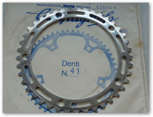

Suche zwei Kettenblätter von Campagnolo (Record) 52 und 41 Zähne, bcd 144
Die Suche könnte sich etwas schwierig gestalten und evtl. länger dauern.
Ich glaube nicht, dass das verlinkte einen 144er BCD hat.....normal sind
die Bohrungen bei dem 41er Blatt, für die Kettenblattschrauben sehr nahe
bzw. ganz knapp unterhalb der Zähne.
völlig richtig! das ist ein 135er. Da sind 41 superselten, weil es kein Mensch mehr will. Daher wird er das mit der richtigen Angabe auch für 15€ nicht los.
