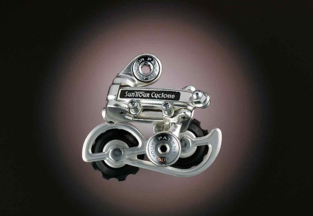

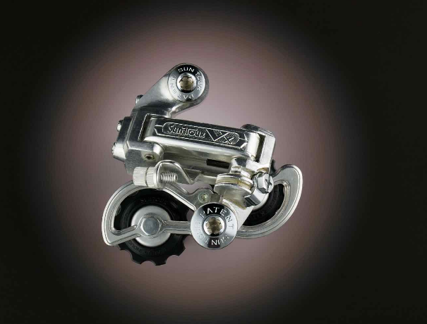

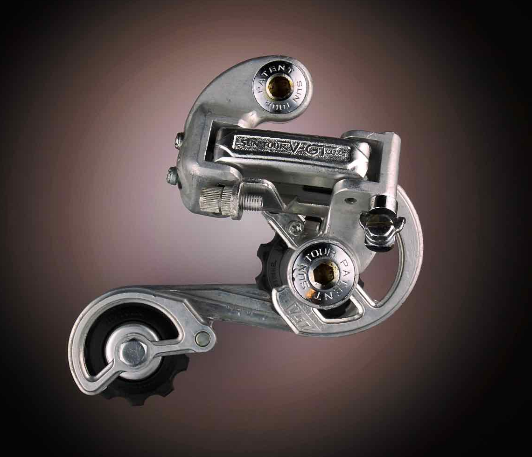

Angefangen hat das ganze ja im Jahr 1984 mit dem RD-7400 und SL-7400 in 6-fach SIS.
Das Schaltwerk war von der Geometrie her eine Kopie der Suntour Schaltwerke und hatte auch den selben Seilweg pro Schaltschritt.
Der war recht gering, ging aber noch bis 8-fach ausreichend Präzise.
Shimano hatte das bereits recht früh erkannt und bereits 1986 beim RD-6208 und beim RD-1050 eine Geo eingeführt, welche etwas mehr Seilweg pro Schaltschritt realisiert hatte.
Dadurch ließen sich auch mit nicht gaaanz 100%ig präzisen Schalthebeln die Schaltwerke ausreichend Präzise ansteuern.
Diese Geo hat man bis zur 10-fach Ultegra (RD-6600) beibehalten.
Auch die Dura-Ace hatte beim Umstieg von 8-fach auf 9-fach (7402 gegenüber 7700 - Serie) dann die selbe Geo bekommen wie sie die anderen (niedrigeren) Gruppen seit 1986 auch hatten.
Weil: Um 9-fach präzise schalten zu können war die bisherige Geo (740x) nicht ausreichend Fehlertolerant.
Beim Umstieg von 10-fach auf 11-fach wäre bei Beibehaltung der selben Geometrie der Seilweg pro Schaltschritt noch weiter geschrumpft, deutlich unter 2 mm Seilweg. Das wäre mit den üblichen Fertigungstoleranzen nicht wirklich präzise; vor allem, wenn dann noch ein wenig Dreck in's System kommt.
Diesbezüglich waren die 10-fach Shimano Systeme ja auch schon "auf Kante genäht"...
Daher ist die Geo-Umstellung der Schaltwerke schon "sinnvoll" gewesen - so man denn 11-fach Systeme mit schmalen Kränzen & Ketten überhaupt als "sinnvoll" definieren kann … :rolleyes:
