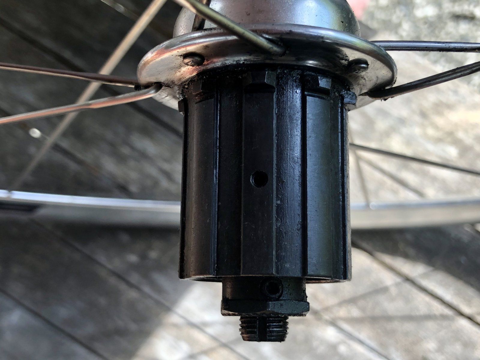

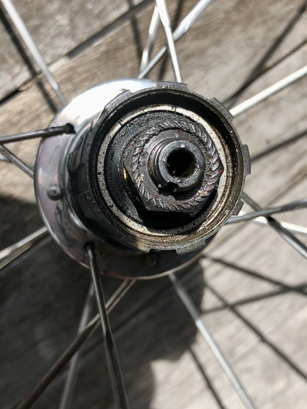

Woran erkenne ich diese FH-CH015 Freiläufe? Ist die Typen-Nr. eingestanzt?
Passt auch dieser Freilauf?
Nein, dieser Freilauf passt nicht.

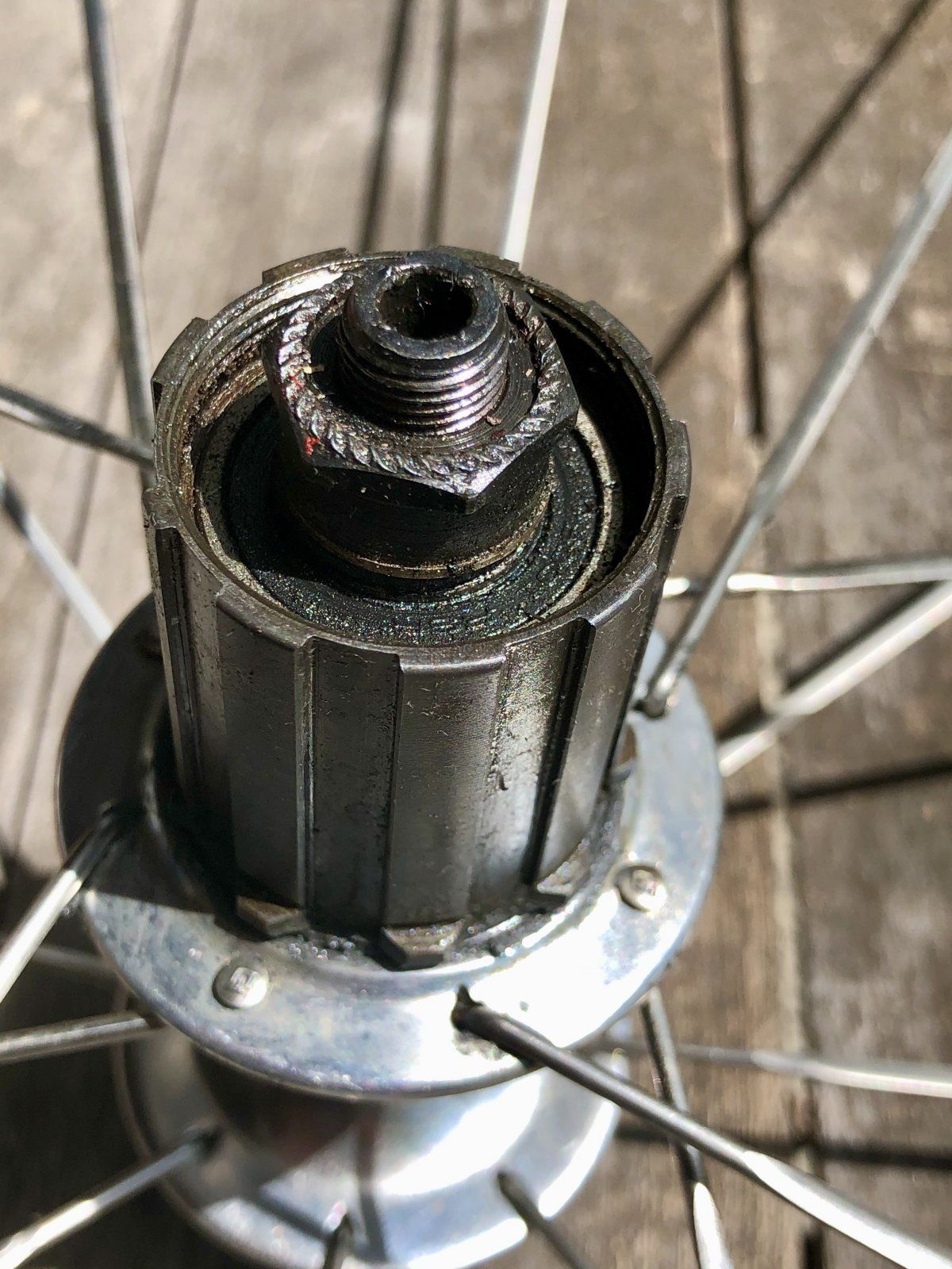

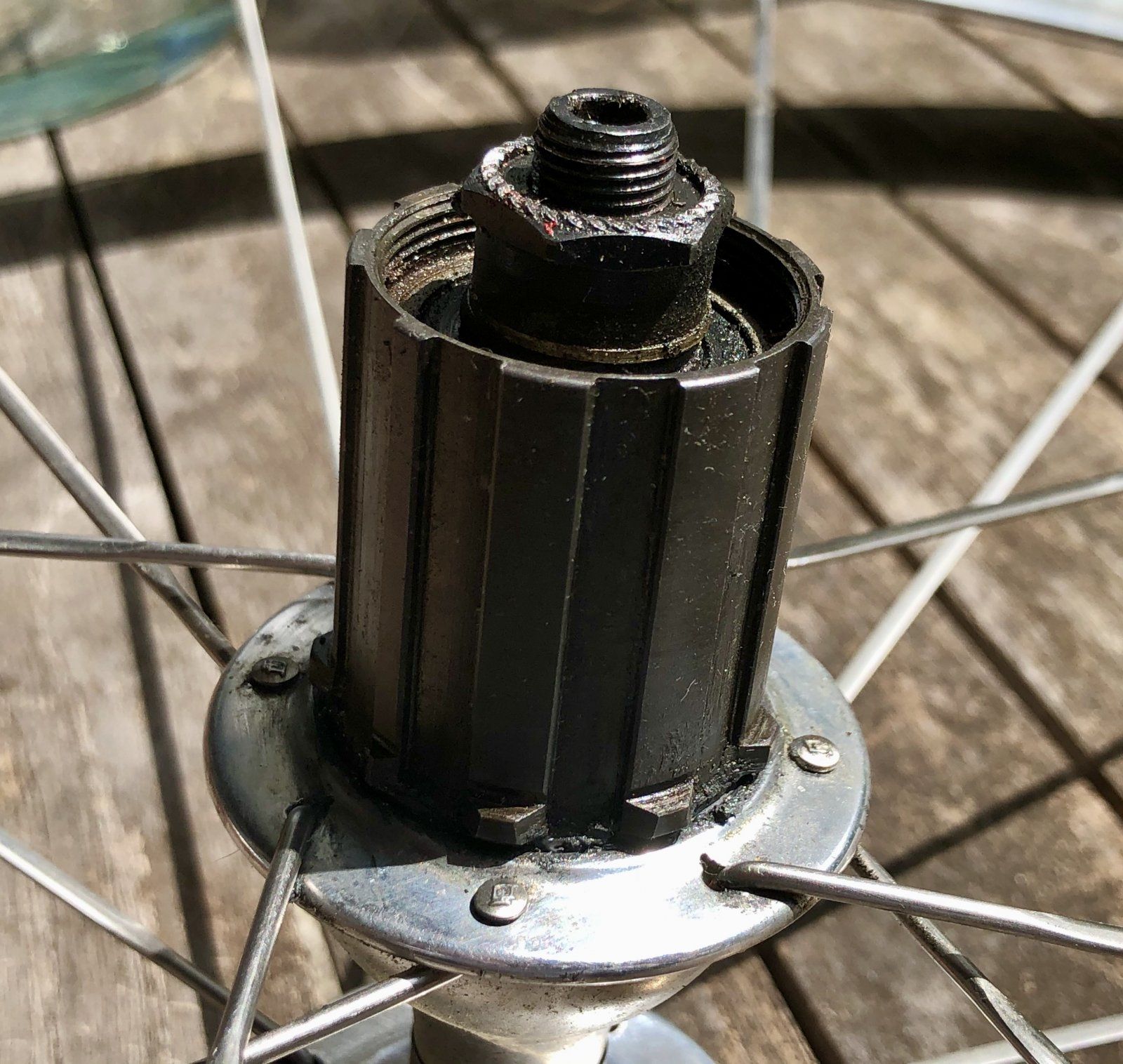

Habe bei mir noch ein silbernes Shamal HR mit 16 Speichen gefunden. Da hängt dieser Freilauf dran.
Ist das für Campagnolo Kassetten? 8-fach? 9-fach?
Anhang anzeigen 779654Anhang anzeigen 779655Anhang anzeigen 779656Anhang anzeigen 779657
Das ist ein 8-fach Freilauf, der gesuchte 9-fach ist aus Alu.
Wenn Du eine Campa Nabe mit einer 10mm Achse und einem Alu Freilauf fndest, ist der ziemlich sicher für 9-fach (steht aus 9 speed drauf).

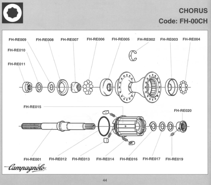

1997 kam der 9-fach Freilauf aus Alu. Bei der Abbildung haben die ein wenig geschlampt, weil die RE101 Achse auf der Explosionszeichnung aussieht, wie die Record Titanachse, die sah aber in Wirklichkeit etwas anders aus und war aus Stahl (s.unten).
1994 kamen die Vento Laufräder raus, da waren alle HR Naben noch mit der RE001 Nabe ausgestattet und die Chorus Nabe hatte den RE015 Freilauf aus Stahl (8 fach)
1995 gab es für Chorus eine neue Achse (RE101) auf die der alte RE015 Freilauf war:
1996 gab es dann für Chorus einen neuen 8-fach Freilauf (RE115):
1997 kam dann der 9-fach Freilauf mit der gleichen Achse (RE101), die alte RE001 Achse aus '94 war damit also nach wie vor kompatibel.
