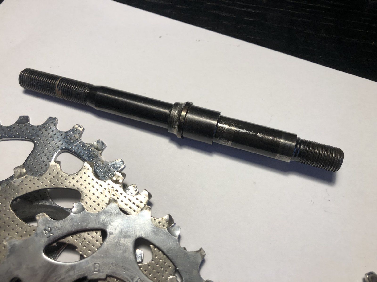

Da scheinst du Gück zu haben, ich hab 111 gemessen glaube aber die sind identisch:
Was die Angabe 120 bei dir bedeutet kann ich als nicht Campa kenner nicht sagen, auch hab ich nur eine vage Preisvorstellung. Daher wären Aussagen zum Wert sehr hilfreich. Deine 114 kann ich jedoch nicht gebrauchen.
die gezeigte Welle ist fūr chorus aus ende 80er anfang 90er mit dùnnen Schalen.
die 120 bedeutet die Einbauweite des Rahmens..auch sind bei der Bezeichnung Schalen mit Dreckschnecke der NR Reihe nòtig..also dickere Schalenwand.
deine Welle dùrfte eventuell nicht passen.

Danke für die Infos! Ich kann bei Campa nichts zuordnen

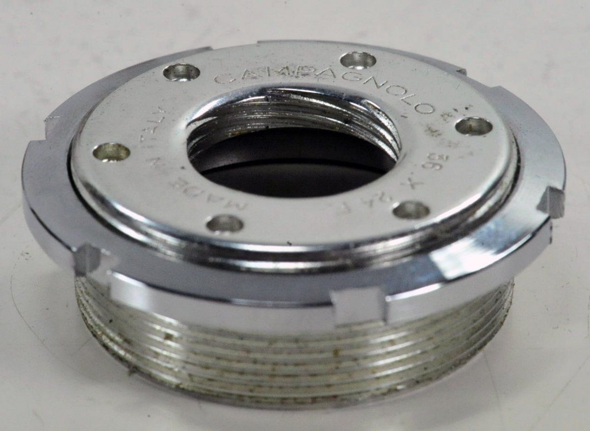

Danke für das Angebot - denke aber dass es mit großer Wahrschlichkeit eine C-Record ist - ist die poliert? Daran kann man es normal erkennen und es ist eine 68-SS.
Ich suche eine für ein Superrecord BSA/FRA Innenlager, "68-SS-120" die ist eigentlich original aus Titan (die hat vermutlich einer vorher ausgetauscht … ) aber laut Katalog No. 17 von 1974 sind die von Record und Nuovo Record baulgleich mit 112mm und aus Stahl allerdings nicht poliert.
Die "120" weisst auf eine passende Kettelinie mit einer 120 mm Hinterachse hin. C-Record ist je nach Generation auf eine passende Kettenlinie mit einer 126 mm Hinterachse ausgelegt … so steht's zumindest im 74er Katalog

Die Titan Wellen haben doch aufgeschrumpfte oder aufgepresste Stahllaufringe , die für kleinere Kugeln als normal sind , dann müssten da doch auch andere Schalen dazugehören ( Alu mit eingesetzten Kugelläufen ) , oder ?
Nur das ist doch das Super Record Lager , oder oder oder .

die mit dem Z ist die àltere..passt nur mit flachen Schalen..da gab es noch keine dreckschnecke.passt mA nicht..der abstand der laufflàchen ist anders
… . kann man eine Super Record Kurbel auch mit einer 114er Achse monteren entgegen dem Katalog 112 mm - so sieht das Innenlager aus. Sind das die kurzen Schalen?
