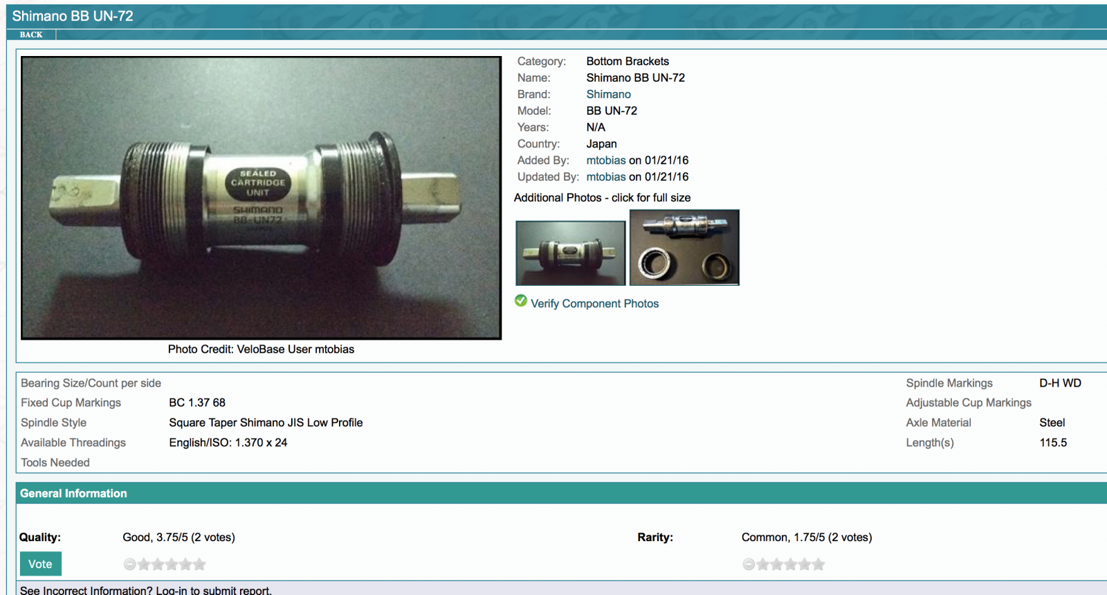

Suche ein Shimano Innenlager aus der Anfangszeit mit BSA Gewinde, 113 mm Welle und Low Profile JIS Vierkant (nicht kompatibel mit normalen JIS Vierkant). Wahlweise geht wohl zur Not auch ein Campa taugliches Innenlager mit BSA Schalen, 113 mm Welle und Campa Iso Vierkant.
Und woran bitte erkennt man Low Profile JIS?

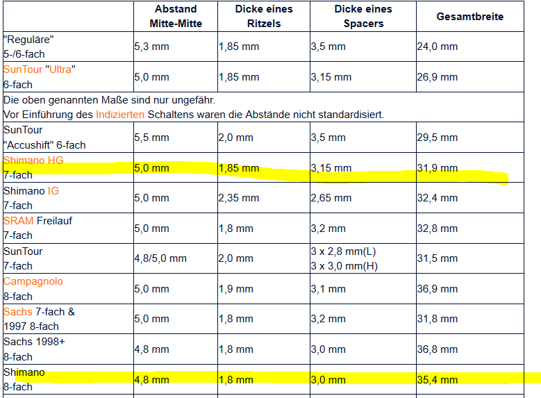

Ich hatte mal eine 7-fach Kassette in der auch 8-fach Ritzeln reingemischt worden sind.
Nur 8-fach Ritzel mit den 7-fach Spacern sollte eventuell auch gehen. Die Ritzeldicke ist ja nahezu gleich. Und noch gibt's die in verschiedensten Abstufungen.

Und woran bitte erkannt man Low Profile JIS?
Das ist eine durchaus ernstgemeinte Frage?
Wenn ich das mal so genau wüsste. Der Vierkant ist kürzer und entspricht wohl mehr einem ISO-Vierkant. Der Unterschied zwischen JIS und ISO ist auch die Vierkantaufnahme, ISO 12,5 mm und JIS 12,63 mm, Für JIS Low Profile habe ich da leider kein Maß gefunden, nur bei Velobase den Hinweis das JIS Low Profile näher an ISO als an JIS dran ist.

Gib mal: jis low profile marking shimano
bei der google ein....
Musste nur die passende Achslänge finden, das UN72 ist eigentlich ein billiges Lager.
Das soll ein Low Profile sein? Hab hier noch ein UN 71. Ist das dann auch ein Low Profile?
Dachte die Cartrige Lager wären viel zu neu für Low Profile Standard? Muss da mal nachforschen.
Velobase führt sogar auch das DA7400 als low Profil JIS.

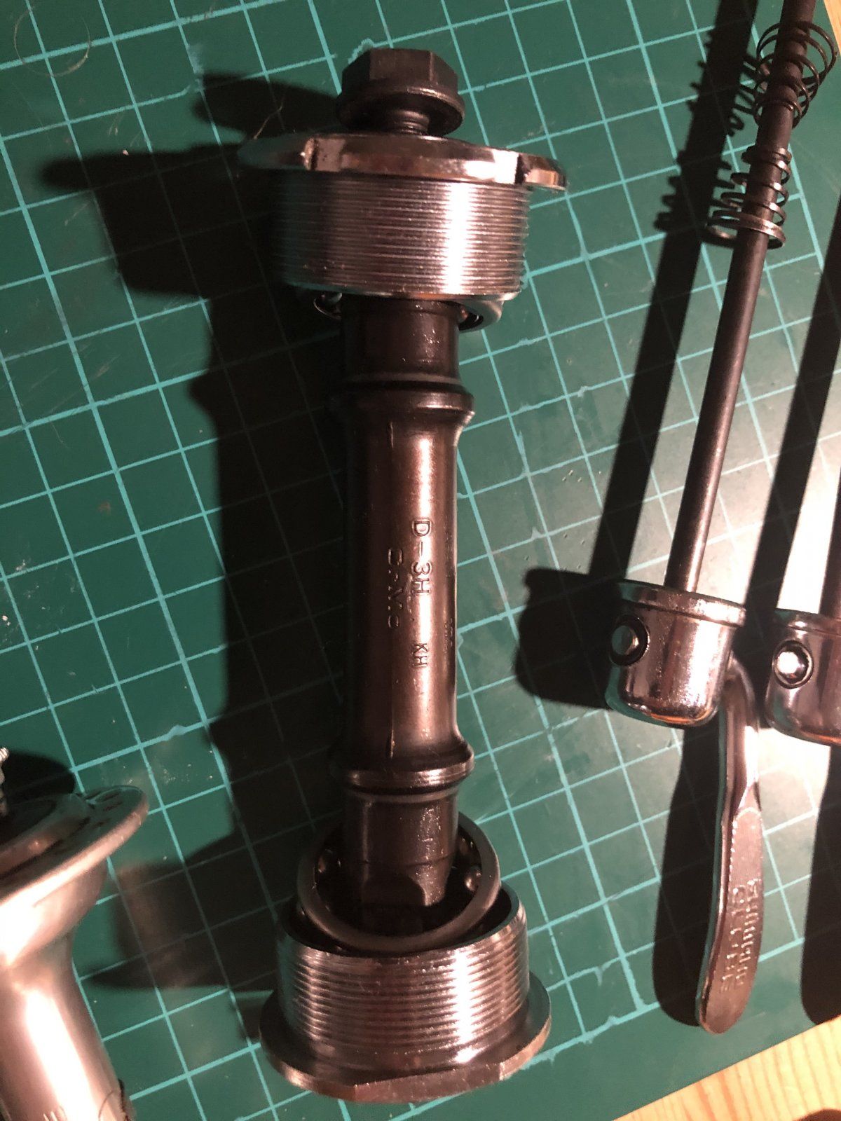

Man kann leider in der Vergrößerung nicht alles erkenne, was auf der Achse steht.
JIS Low Profile​
Einige ältere Shimano Dura Ace Kurbeln haben eine kürzere Vierkantaufnahme als die meisten anderen Kurbeln. Die meisten anderen (halbwegs) modernen Kurbeln werden von den Vierkanten dieser Kurbeln abrutschen. Wenn man die JIS Low Profile Kurbeln länger weiterbenutzen möchte, sollte man sich Phil Wood Innenlager mit JIS Low Profile Vierkant anschaffen. Wenn man als Sammler sein Fahrrad möglichst im Originalzustand bewahren möchte, muss man eine (sehr alte) Welle finden. In diesem Fall ist das Internet Dein Freund.
https://wikipedalia.com/index.php/Ritzelabstände_(Tabelle)
Danke, das wäre noch eine Option. Leider sind die 7-fach Kassetten der letzten Jahre in einem festen Block verbaut, nur das Abschlussritzel ist einzeln.
