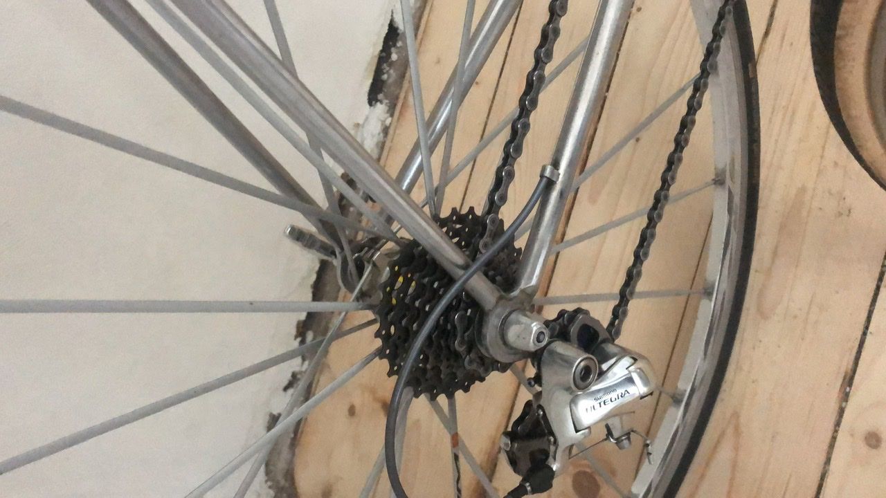

Ist das dieses Laufrad hier? Könnte es als Ersatzteilspender abgeben
