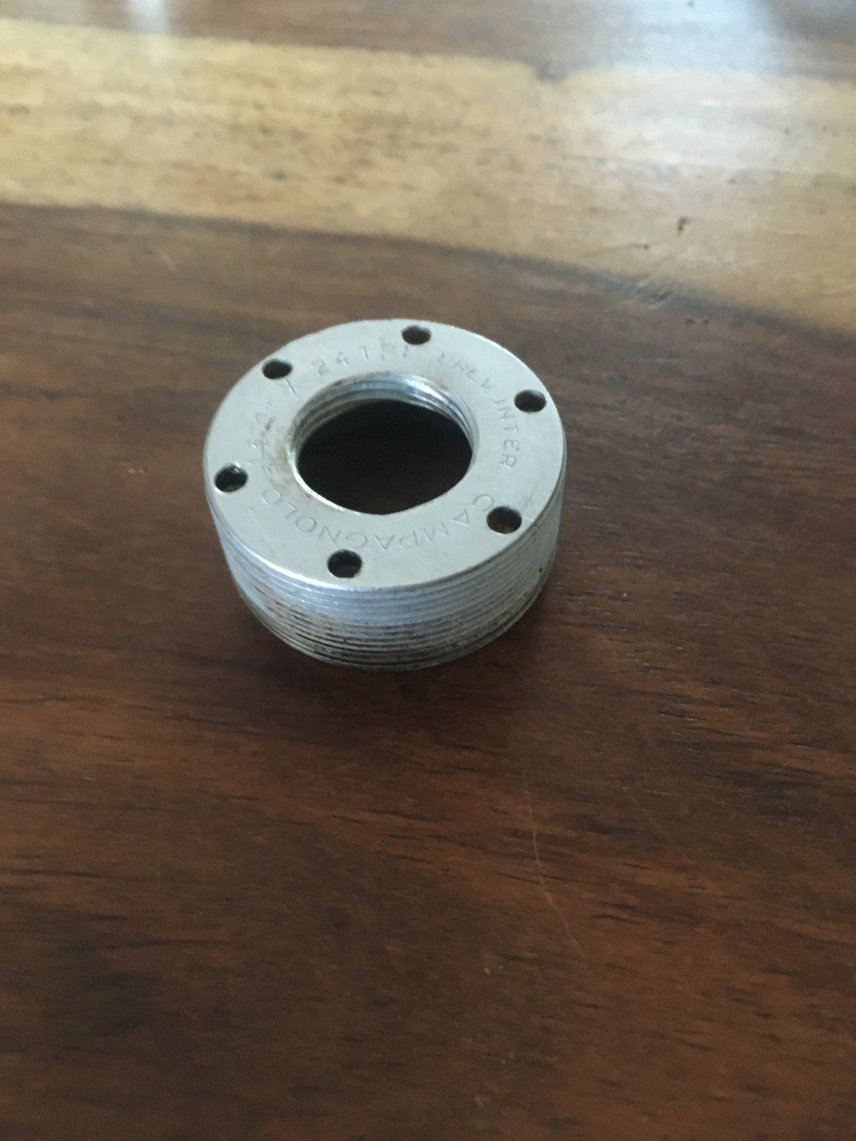

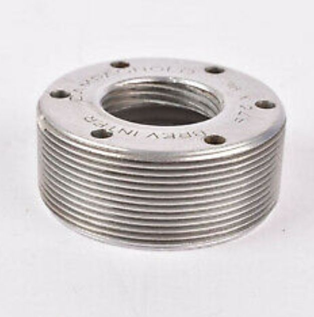

Campa (Nuovo/Super) Record Innenlager Lockring für französisches Gewinde! in gut bis sehr gut.
Muss nicht zwingend Campa sein, aber passen muss er vor allem gewinde, Dicke und Schlusselaufnahme.
Bei meinem ist der Chrom abgesprungen und das Kupfer guckt raus, das sieht nicht nur unschön aus, es gefällt mir auch nicht.
