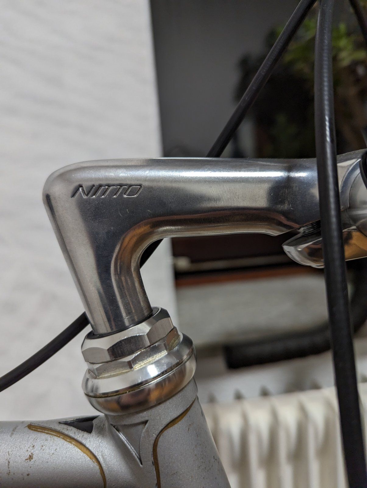

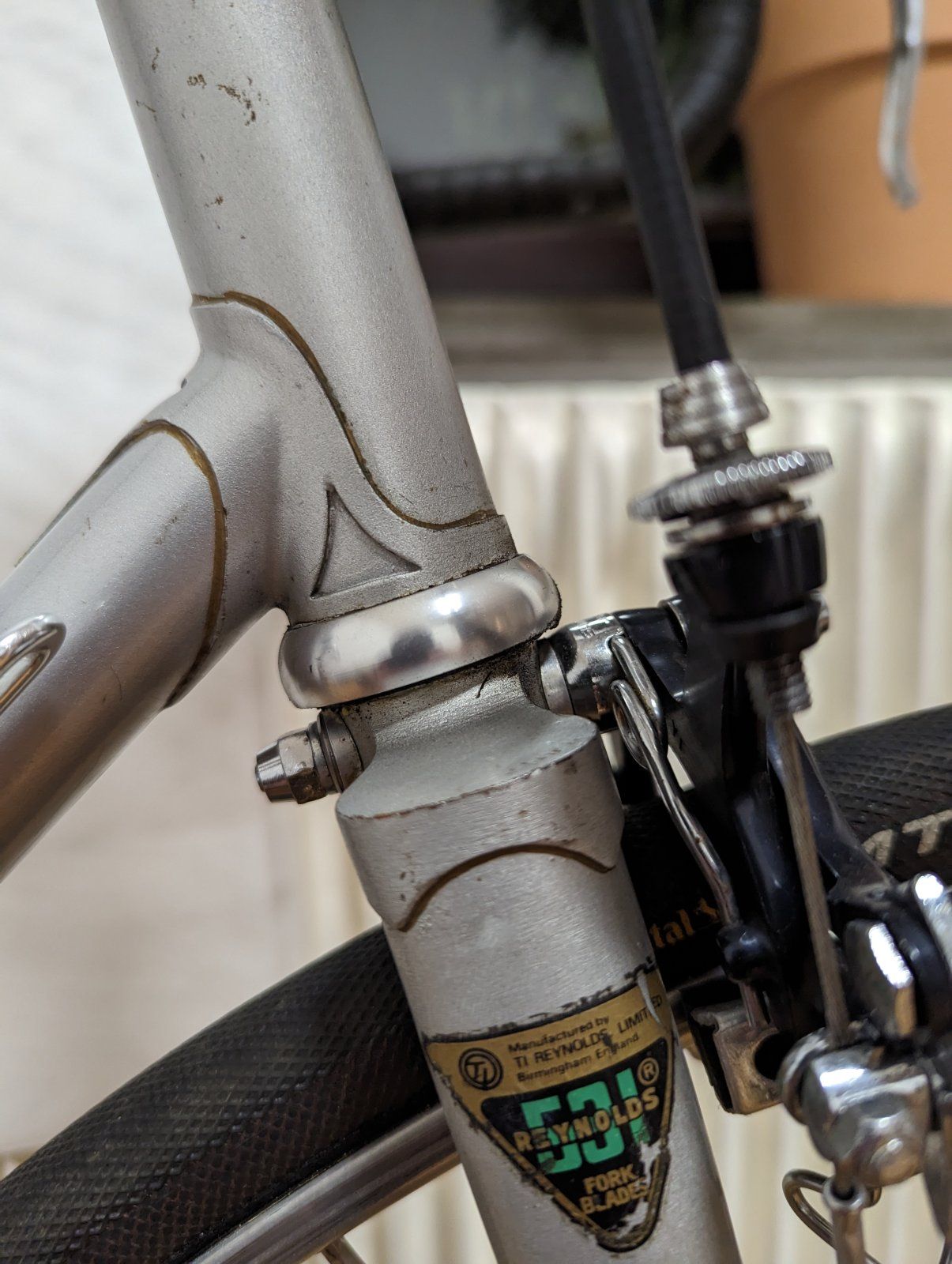

Nachdem der gute @Hexer mir freundlicherweise einen passenden Steuersatz mit geringer Stackhöhe verkauft hat, habe ich leider festgestellt, dass der auch nicht passt. Ich kriege zu viel. Irgendein recherchierter Wert stimmte nicht. Weiß der Geier, woran das liegt.
Ich suche also nun einen Steuersatz aus den frühen 80er Jahren mit einer maximalen Stackhöhe von 33mm. Original war ein Tange Levin verbaut. Wenn sowas jemand hat, würde ich den auch gerne nehmen. Sollte jemand einen schwarzen Steuersatz aus den frühen 80ern haben, der der Stackhöhe enstpricht, dann wäre das wirklich ein Traum. 😅

Da gibt es aber etwas in klassischer Optik mit (böses Wort) Industrielager.
Tange Falcon.
Absolut hochwertig (für das Geld sowieso).
@JUR hatte den bei meinem Rahmen bereits eingebaut.
Leider 35,3. Da kann man noch einen Millimeter einsparen, wenn man die Nasenscheibe weglässt.
Das ist bei meinem der Fall.
Dann etwa 34mm. Man kann auf der Drehbank bei der Kopfmutter noch 0,5mm runternehmen und den Steuersatz beim Gewinde etwas verkleben.
Für 21 EUR ein Sorglospaket.

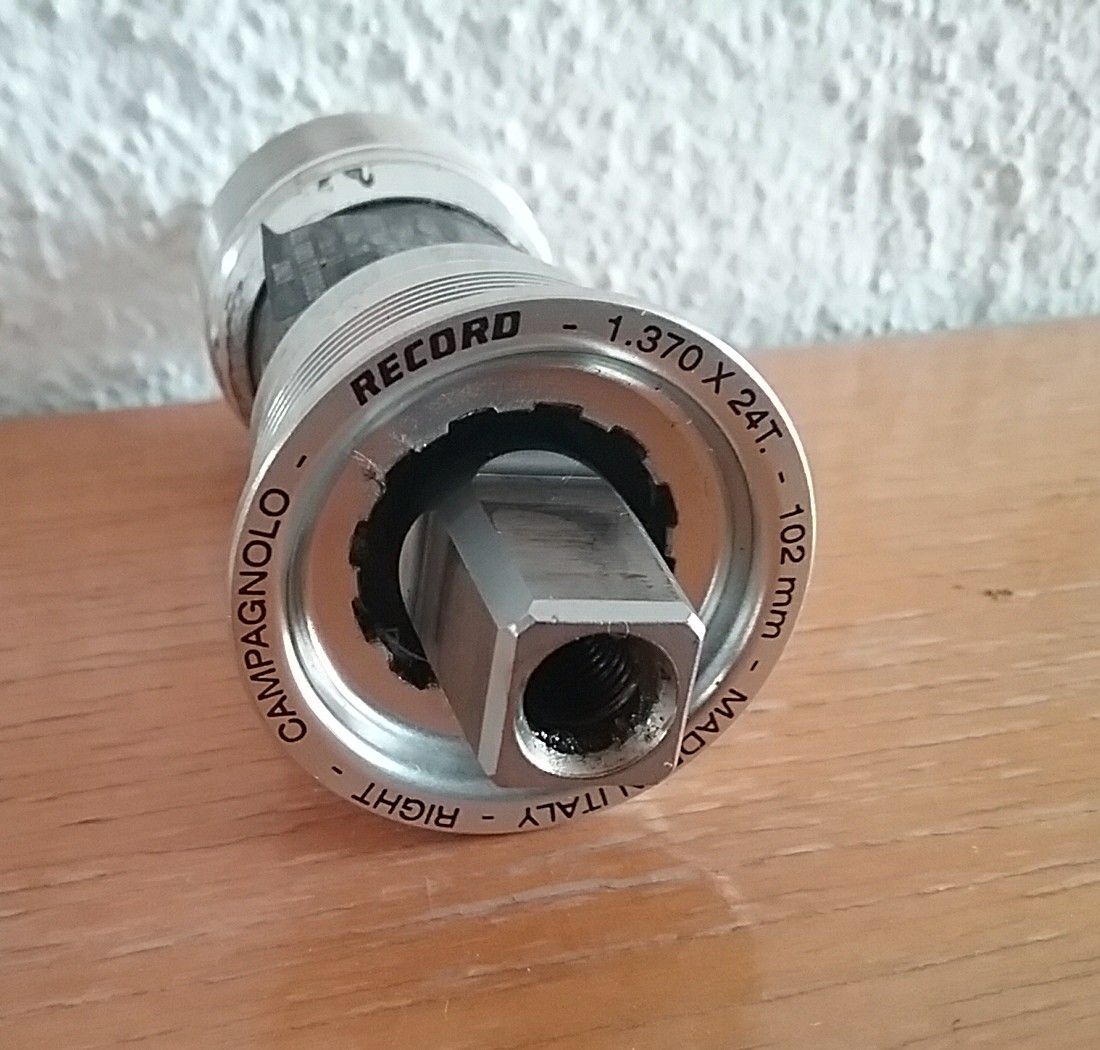

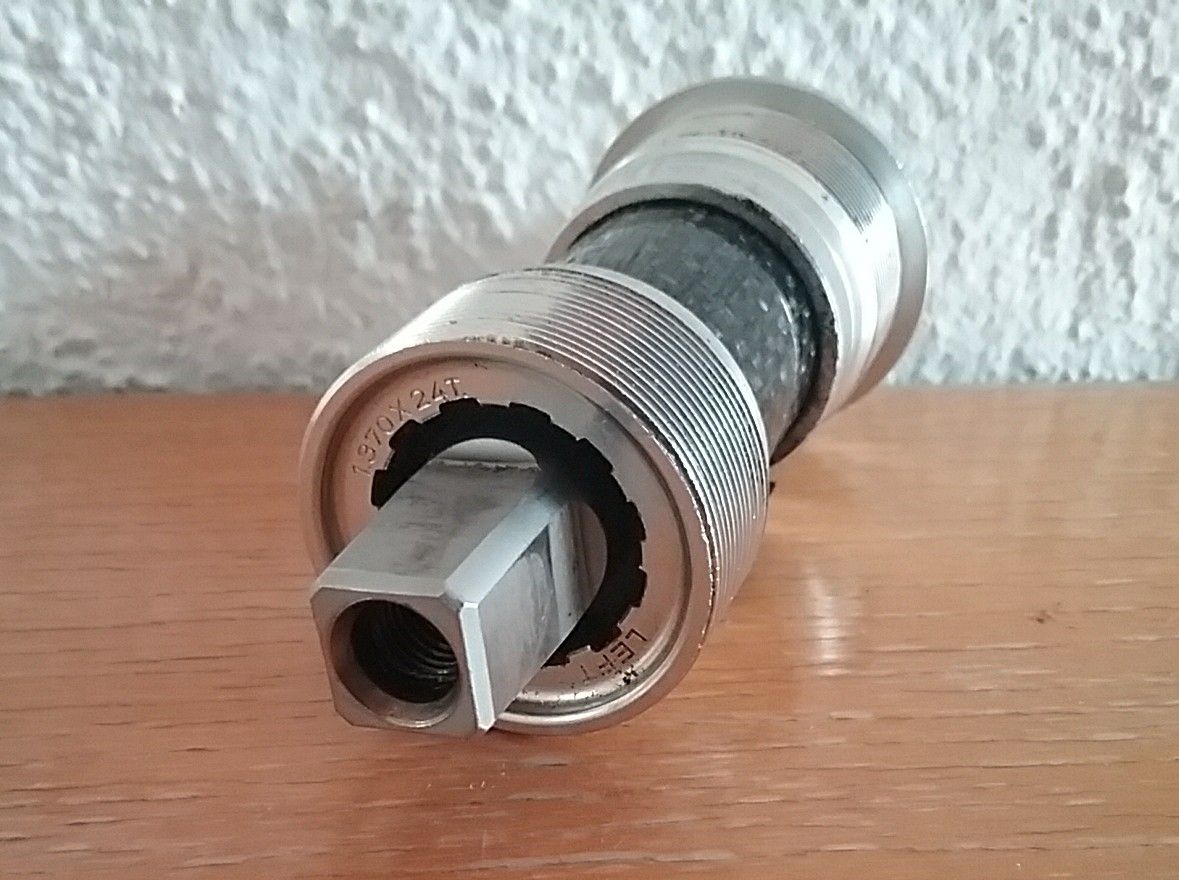

Hallo @Krospum ,
wenn @kiwi22 dein Record Lager nicht haben möchte dann würde ich liebend gerne nehmen 🙋‍♂️
Viele Grüße,
Thomas

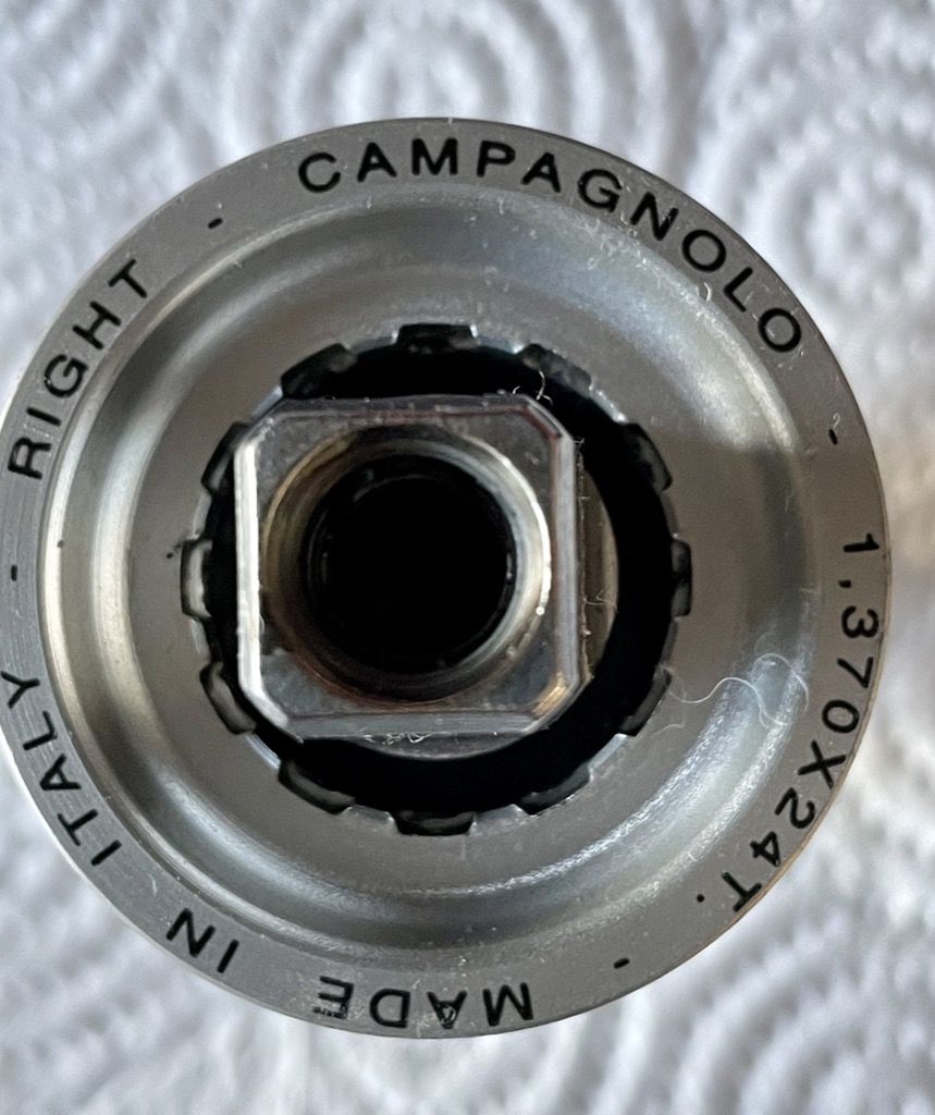

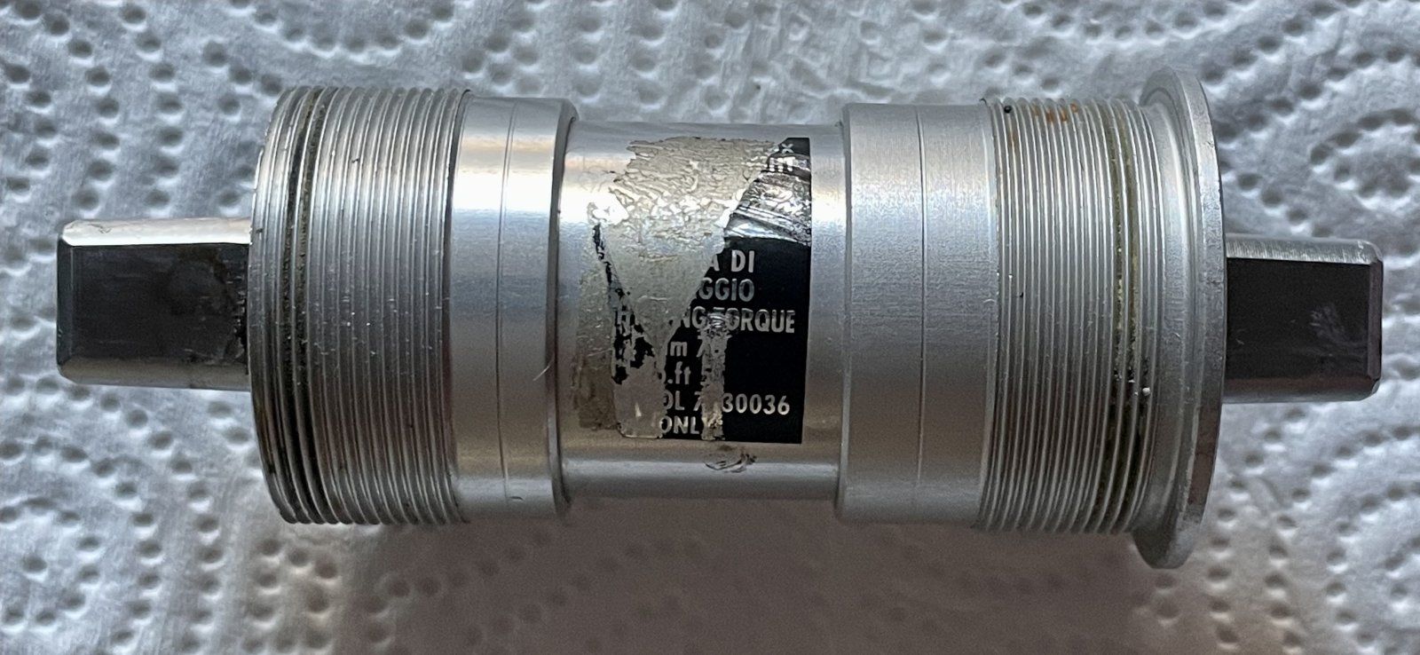

Chorus wäre auch verfügbar

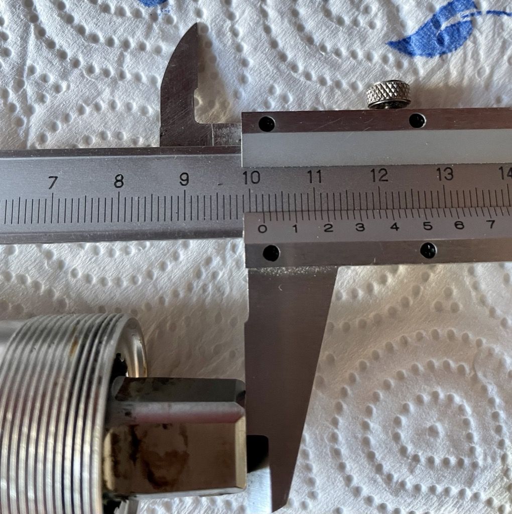

Hier ein Innenlager Campagnolo. Aufgrund des nur noch teilweise vorhandenen Aufklebers lässt sich nur raten was es ist, vermutlich Chorus. Wellenlänge 102 wenn ich richtig gemessen habe. Zustand siehe Bilder. Für € 25 + V darf es gehen.
Anhang anzeigen 1221616Anhang anzeigen 1221612Anhang anzeigen 1221613
