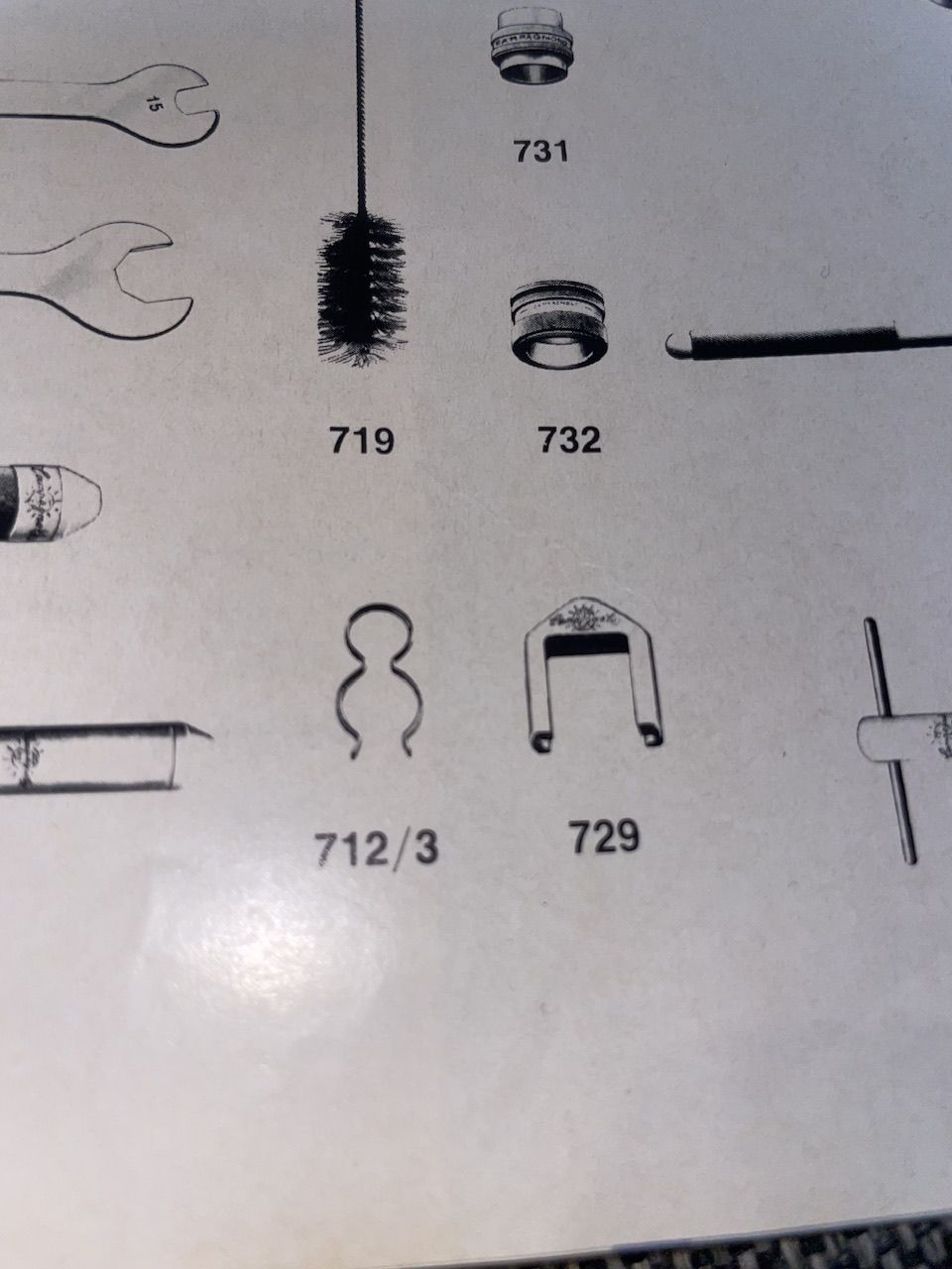

Wofür ist die "Feder für Steuersatzschlüssel 712/3"?Suche einige Campagnolo Teile um meinen Koffer zu vervollständigen:
#767 L Schlüssel Anhang anzeigen 1383516
#712/3 Feder für Steuersatzschlüssel

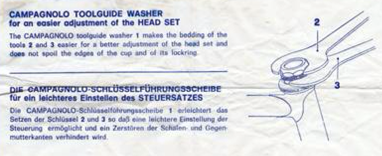

Diese Feder wird zwischen obere Steuersatzschale und Kopfmutter geklemmt, um einen definierten Abstand zwischen den beiden Steuersatzschlüsseln herzustellen. Genial!Wofür ist die "Feder für Steuersatzschlüssel 712/3"?
Wie muss ich mir den Einsatz vorstellen?
Sorry, ich verstehe es nicht. Da ist doch eine Distanzscheibe zwischen. "Umklammert" die Feder dann die Scheibe?Diese Feder wird zwischen obere Steuersatzschale und Kopfmutter geklemmt, um einen definierten Abstand zwischen den beiden Steuersatzschlüsseln herzustellen. Genial!
Die Funktion der Klammer ist mir echt nicht klar.
Du hast es schon richtig beschrieben.Sorry, ich verstehe es nicht. Da ist doch eine Distanzscheibe zwischen. "Umklammert" die Feder dann die Scheibe?
Die Scheibe ist doch das, was Du den "definierten Abstand" nennst, oder?
Auf jeden Fall schonmal Danke für die Geduld mit mir![]()
Danke, es ist mir jetzt etwas klarer. So richtig gecheckt hatte ich es bei Toms Bild auch noch nicht, weil da eben die "1" nicht abgebildet war, aber der dort angeführte Begriff "Schlüsselführungsscheibe" war schonmal ein bisschen erklärend.Du hast es schon richtig beschrieben.
Die großen Schlüssel (vor allem der obere) sollen nicht abrutschen, das ist Sinn und Zweck.

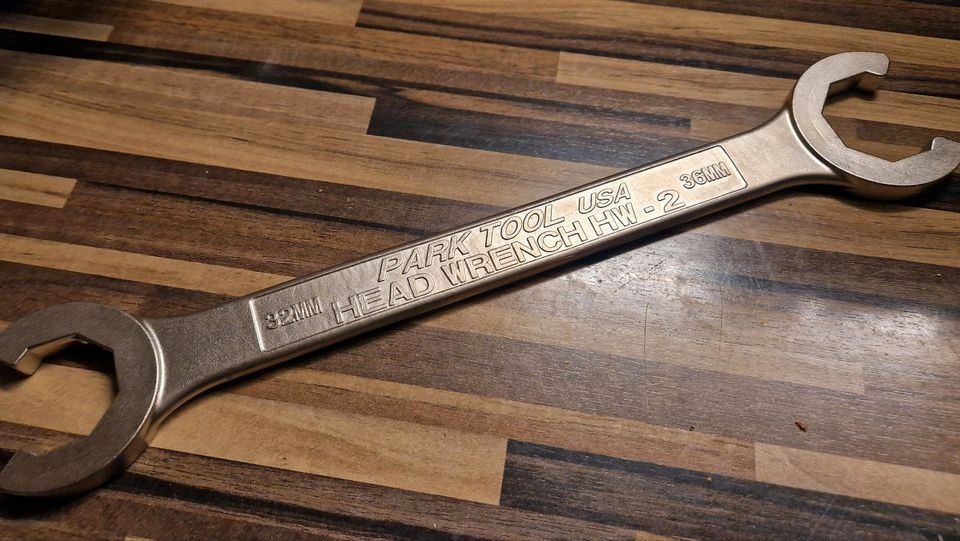

Ich arbeite hiermit, breiter und schöner (lange vergriffen, das Teil)Danke, es ist mir jetzt etwas klarer. So richtig gecheckt hatte ich es bei Toms Bild auch noch nicht, weil da eben die "1" nicht abgebildet war, aber der dort angeführte Begriff "Schlüsselführungsscheibe" war schonmal ein bisschen erklärend.
Der Nutzen erschließt sich mir halt nicht, aber das schreibst Du @toddio ja auch, dass Du das auch immer ohne machst, obwohl Du sie hast.
