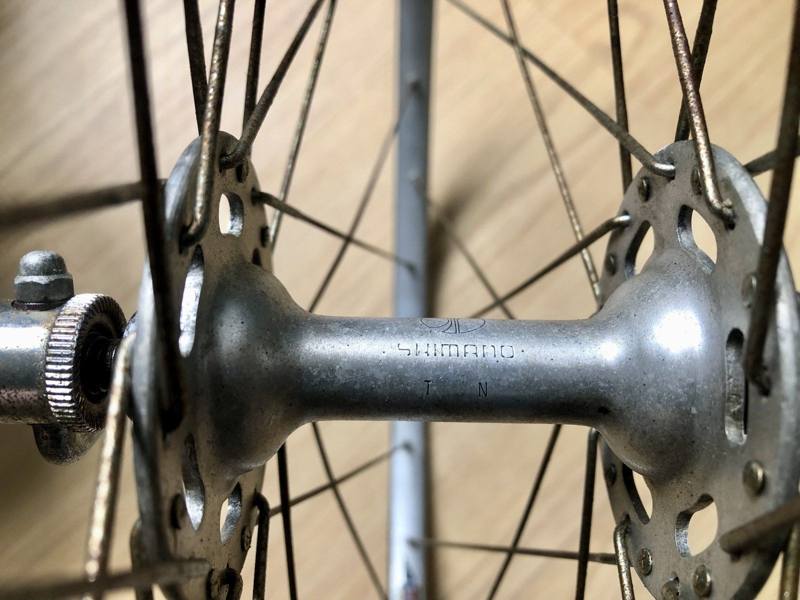

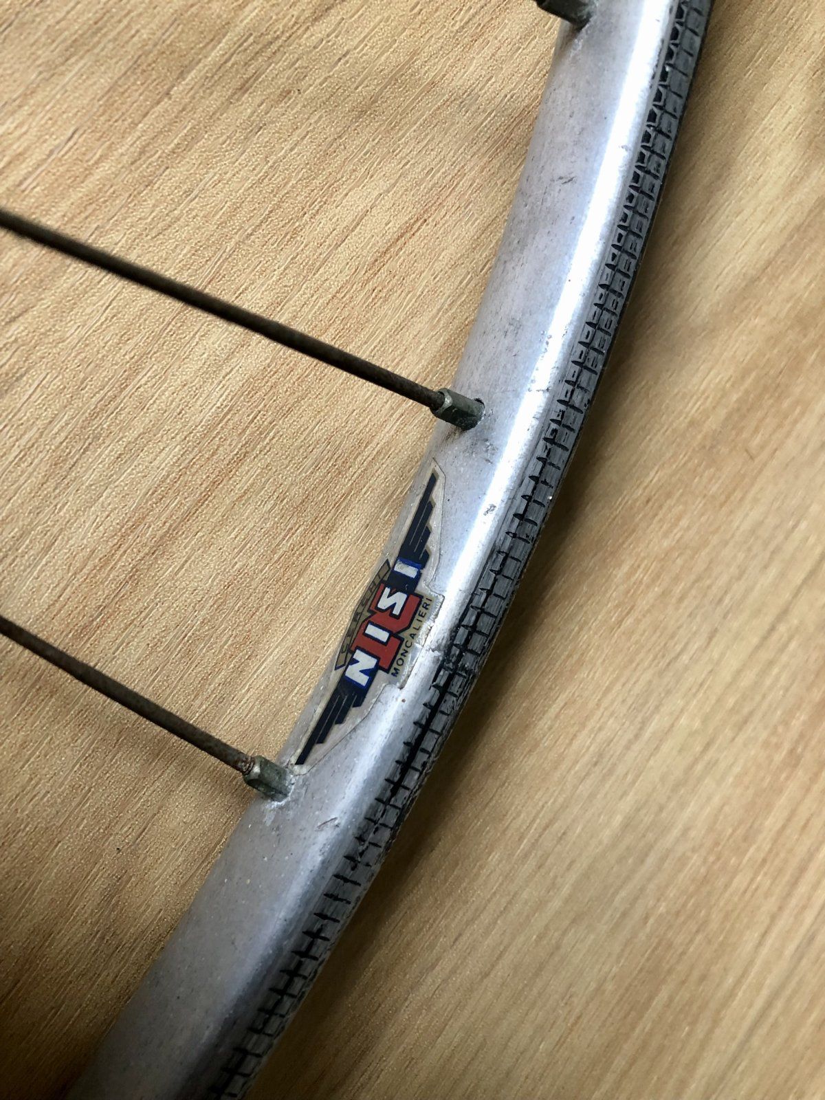

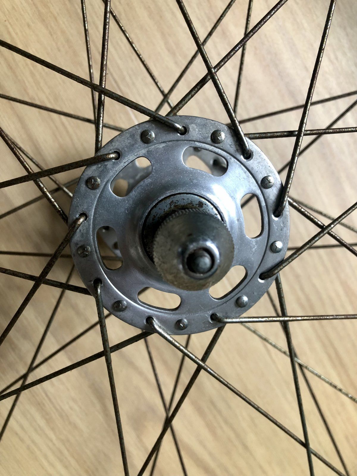

Ist das eine vordere oder hintere Nabe? Suchst du eine einzelne, oder ein Paar? Ich glaube, ich habe sowas, aber eingespeicht...Muss ich nachschauen.
Ach Sorry, ich Suche nur die Vorderradnabe! Wenn es Zufällig in eine Mavic Championnat du Monde Professionnel eingespeicht ist wäre das super;) sonst gerne ohne Felge, zwecks Versand.

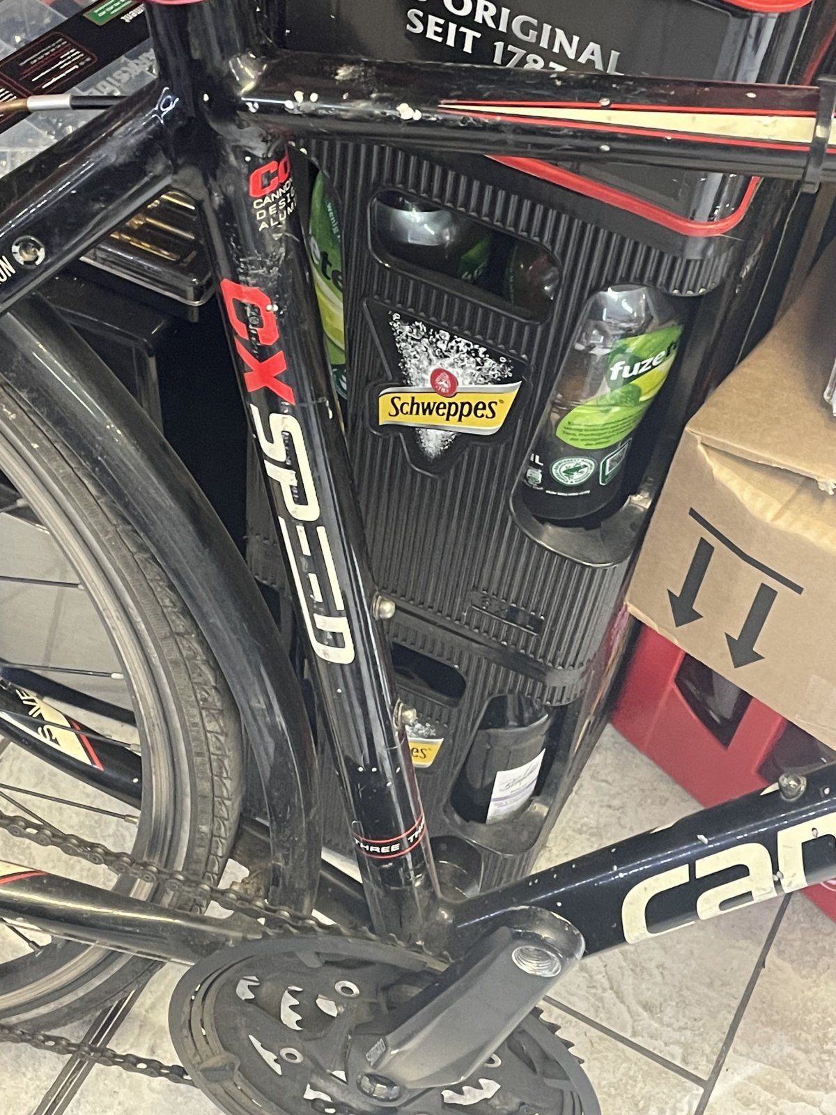

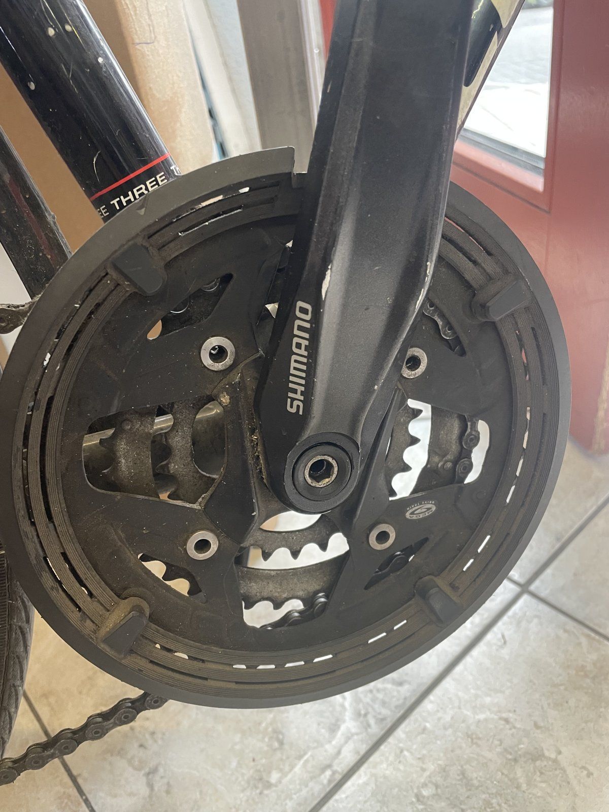

Suche…Octalink Kurbel 2 fach schwarz 105 9-fach evtl mit passendem Innenlager.
Wird nur auf dem kleinen Blatt gefahren ( 39-42) Aussen werden Zähne weggeflext.
Schwarze LX würde auch gehen ider wer hat noch Vorschläge?
Kann abgerockt sein!
An der verbauten Kurbel hat jemand gelernt was Rechts und Linksgewinde ist …
Da ist eine Octalink V2 FC-M430 oder FC-M431 montiert - je nach Achslänge des Lagers könnten aus dem RR-Compact-Bereich die Sora FC-R345 oder Claris FC-2450 draufpassen (113mm @ 43.5 KL). Oder eben MTB/Trekking 4-Arm Kurbeln.
super danke!
dann gern auch Sora oder Claris!
bin eher nach der Optik gegangen. Sram Rival alt fänd ich auch passend. Vorne gibtces keinen Umwerfer.

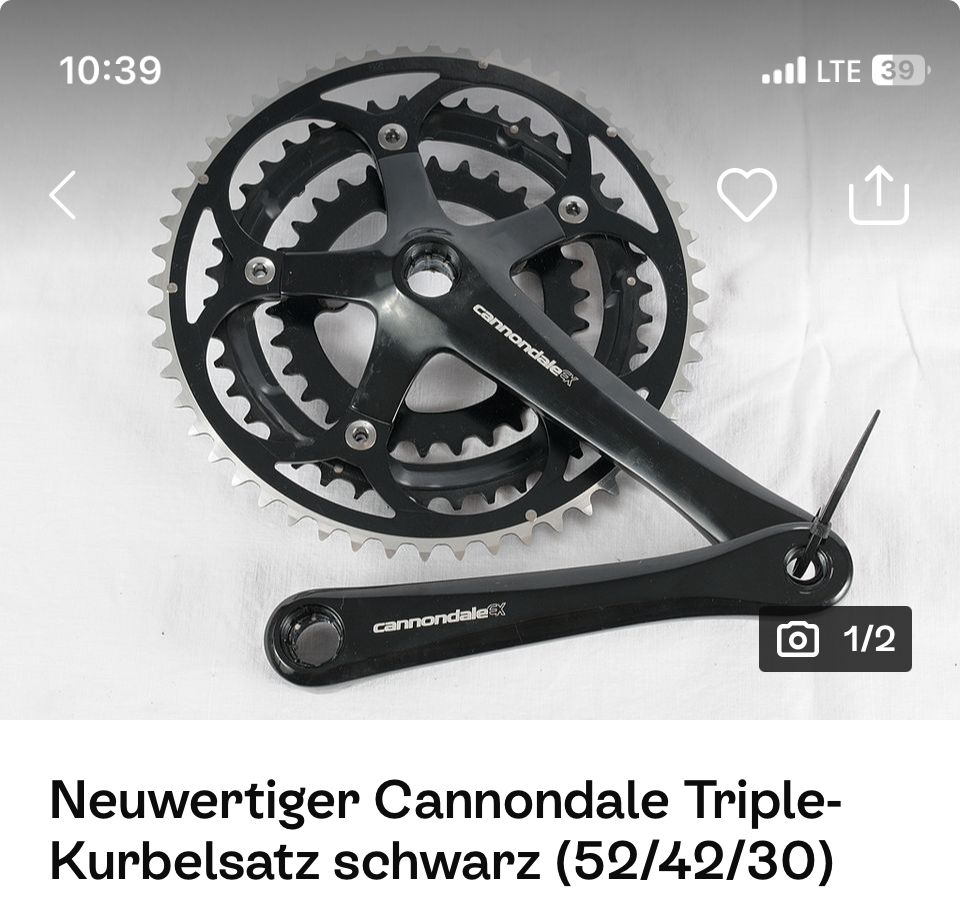

hab jetzt die hier gekauft, ich hoffe es ist nicht das falsche Octalink.
Das dritte u erste Blatt kommt runter, dann könnte es klappen.
