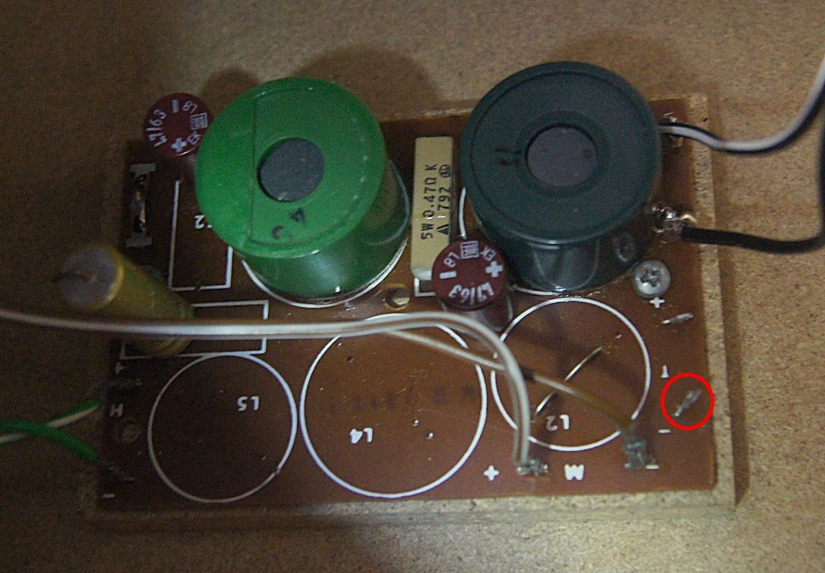

Ich hatte erst mal den großen Tieftöner ausgebaut, dabei fiel mir schon auf, dass das Anschlussfähnchen für den Minus-Pol des TT sehr krumm war...warum auch immer ?
Daher vermutete ich, dass der darauf sitzende Kabelschuh evtl. nicht richtig Kontakt hat.....

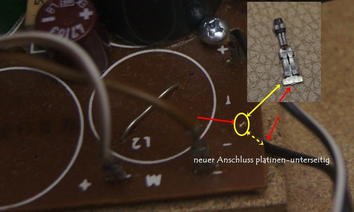

Als ich dann probierte, den Kabelschuh richtig aufzuschieben, passierte natürlich der worst-case - und zwar brach das auf der Platine sitzende Anschlussfähnchen kurzerhand ab, obwohl ich schon sehr vorsichtig zu Werke gegangen war !
Natürlich brach das Fähnchen auch absolut bündig mit der Platinenoberfläche ab, so dass dort wirklich nur noch ein Anschlusspunkt vorhanden war, der nicht mal stecknadelkopfgroß war.
Da ich nun auch kein weltmeisterlicher Löter bin, habe ich mich nicht getraut, dass Fähnchen wieder anzulöten, weil ich Angst hatte, die Platine mit der Lötspitze anzukokeln.
Stattdessen habe ich nun das Minus-Kabel vom TT unterseitig an die Platine gelötet, da dort ohnehin ein ziemlich dicker Lötpunkt vorhanden war.
Dann alles "fliegend" angeschlossen, getestet - und: es funktioniert ! Die Summit-Box ist wieder funktionsfähig !
Einem Fachmann werden sich bei dieser Reparatur wohl die Nackenhaare aufstellen, für mich war aber nur wichtig, dass die Funktionstüchtigkeit gegeben ist. Einen Schönheitspreis wollte ich nicht verdienen.
Letztendlich vermute ich mal, dass das eingelötete Anschlussfähnchen vielleicht einfach schon alters-spröde war......in der Box findet sich ein Aufkleber mit einem Datum aus 1979.
