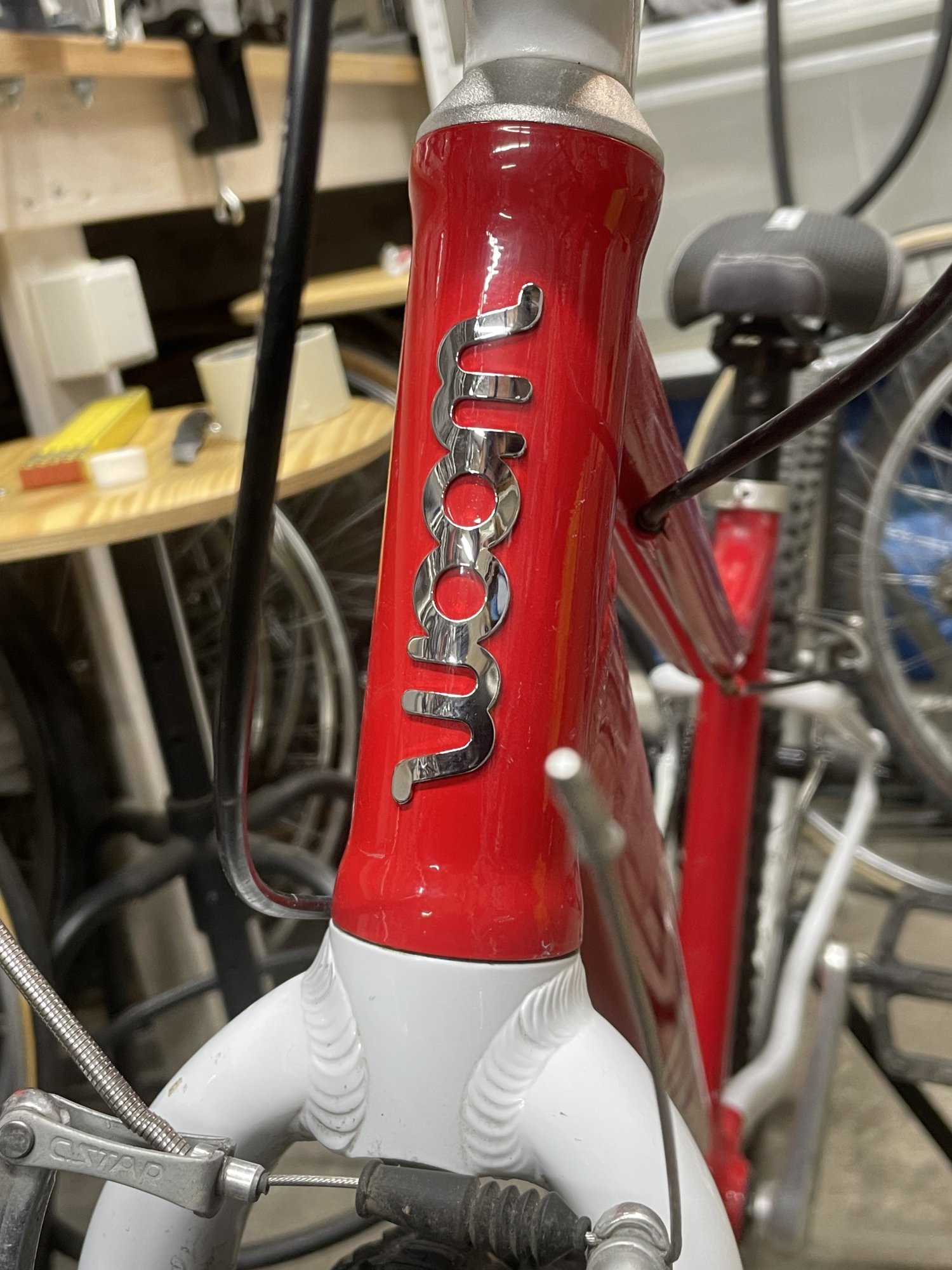

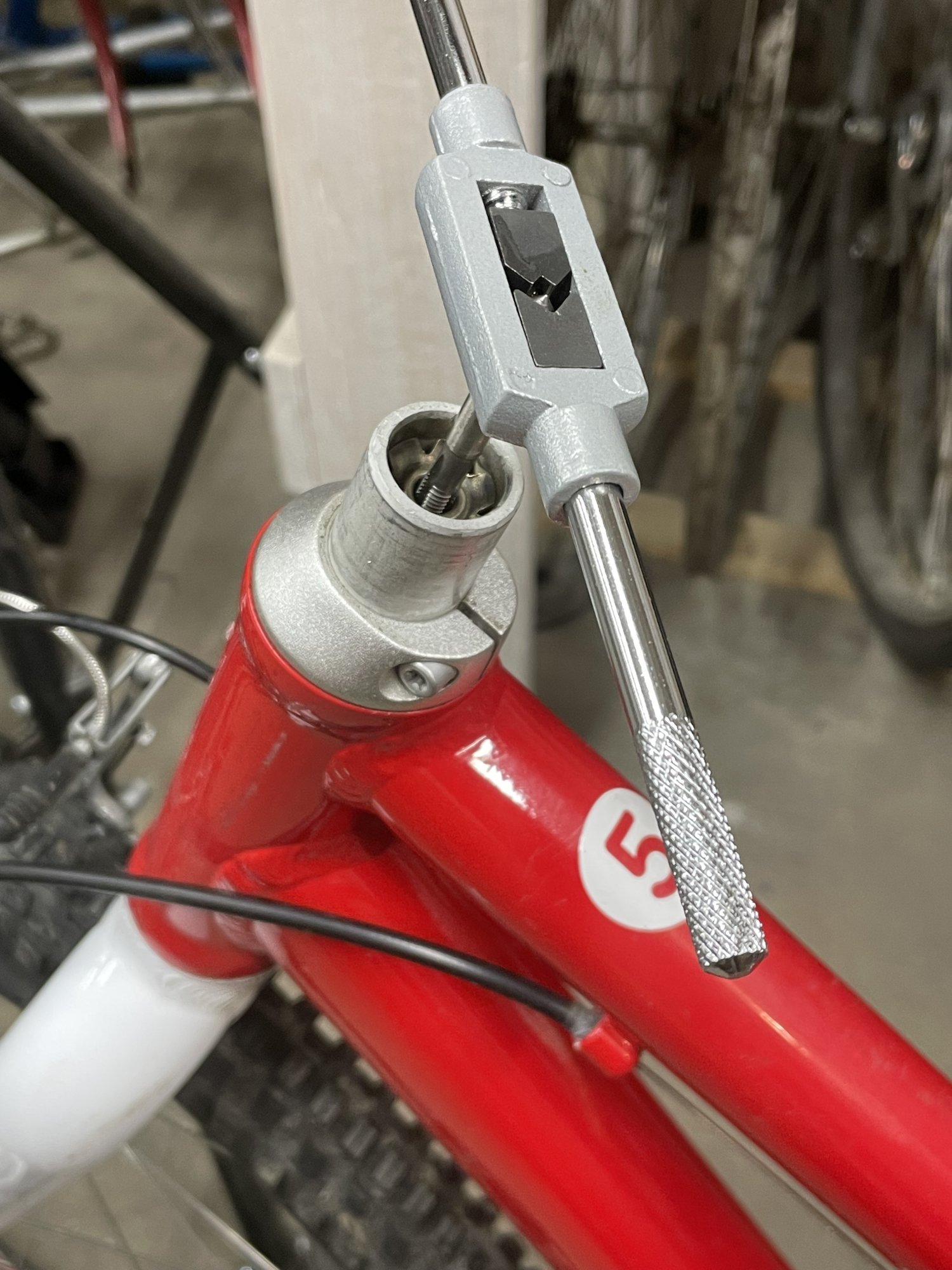

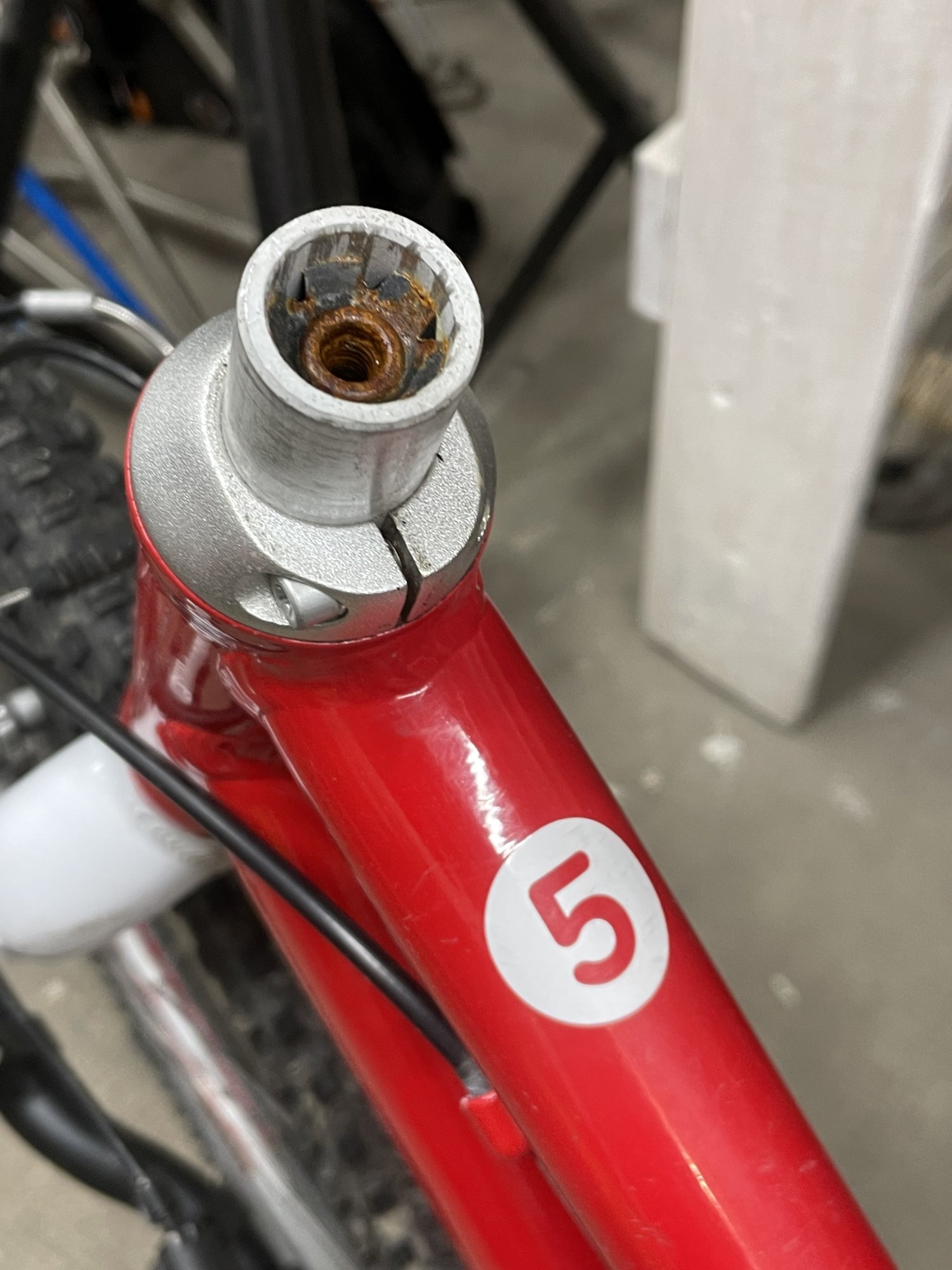

Heute mal die halbe Stunde Freizeit nach der Arbeit genutzt, um an dem neuen "Fang" meines Sohnes anzufangen. Das Kind des Vorgängers ist offenbar ohne Spannschrauben im Steuersatz gefahren. Ersatzteile kamen heute an. Kralle mithilfe von Dremel und Messingbürste vom Rost befreit. Kurz das Gewinde geprüft und anschließend alles satt mit Montagepaste eingekleistert. Dann Vorbau und Steuersatz sauber mit dem richtigen Drehmoment montiert.
Da es fehlte, wurde anschließend ein frisches "Steuerkopfschild" verklebt. Der Kleine freut sich!
