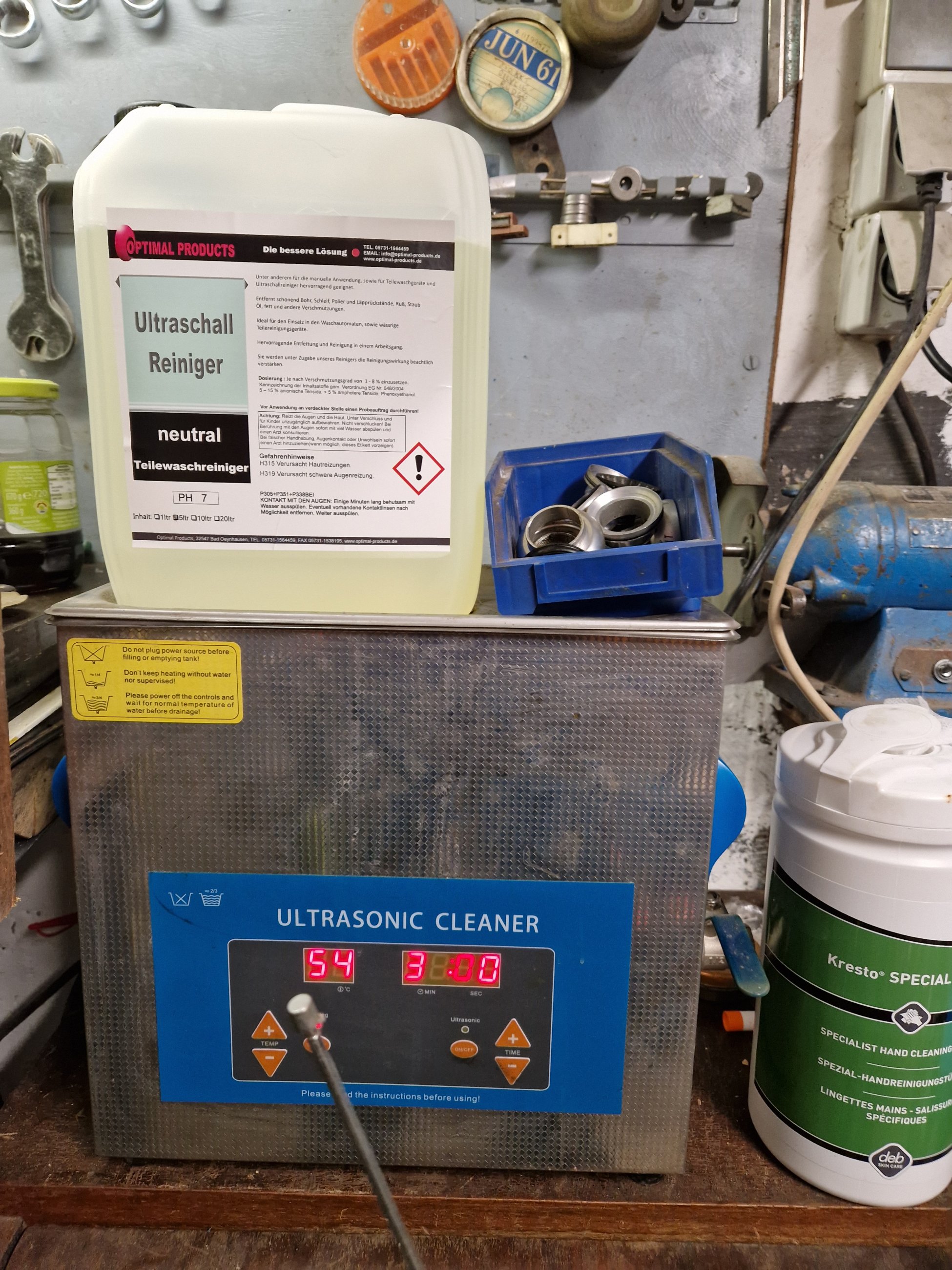

Letzte Chance für mein Ultraschallgerät, mit einem neuen Reiniger der mir empfohlen wurde, davor 2 unterschiedliche Reiniger, und auch Petroleum rein, ohne befriedigenden Ergebnis, wenn dann jetzt nix vernünftiges rum kommt, dann ab in die Tonne der China Müll :rolleyes: :D

Hallo Tom, vor Jahren neu gekauft, Ultraschall hört man, ich denke für unsere teilweise doch sehr schmutzig, fettigen Komponenten ,ist die klassische Reinigung im Petroleumbad, oder Reinigungsbenzin am geeignetsten.

Also ich habe seit einigen Jahren auch so einen von mir liebevoll "Chinesischen Mitarbeiter" im Keller stehen - allerdings sieht das Bedienfeld bei mir ein wenig moderner aus. Also bei mir schwimmen die Teile mindestens eine halbe Stunde (länger lässt sich eh nicht einstellen) und im Schnitt bei 50 Grad in der Suppe.
Das Ding schafft bis 80 Grad und ich habe da sogar die endlos verkrusteten Federteller von einem meiner alten Autos sauber und zu 90% entlackt bekommen.
Bei Fahrradteilen 50 Grad - Fett usw. abwischen und dann mit:
Reiniger
in die Suppe. Mir erspart das viel Zeit und die Teile kann man nach abspülen und trocknen gleich weiterverarbeiten. Der eine oder andere verbliebene Dreckkrümmel geht dann auch leicht ab. Vorsicht ist bei Aufdrucken und Schriften geboten - da würde ich 50 Grad als absolute Obergrenze betrachten.
Man darf sich keine Wunder erwarten um den Preis der Chinateile - aber wenn ich denke was ich früher an der Werkbank mit Petroleum geschrubbt habe und was da an Zeit draufgegangen ist - da lasse ich lieber meinen China Mitarbeiter im Keller surren 😄

Habe mich da jetzt nochmal etwas intensiver mit beschäftigt, und bin da auf ein YT Kanal gestoßen, der sich nur mit Vergaser reinigen beschäftigt, und da ausführlich auf die Geräte eingeht. Entscheidend ist wohl auch die Frequenz die du erwähnst, 35 kHz haben die guten und Profigeräte, die Chinadinger arbeiten mit 40 Khz, was deutlich schlechter ist, hat er an Hand von Alufolie in den Bädern gezeigt.
