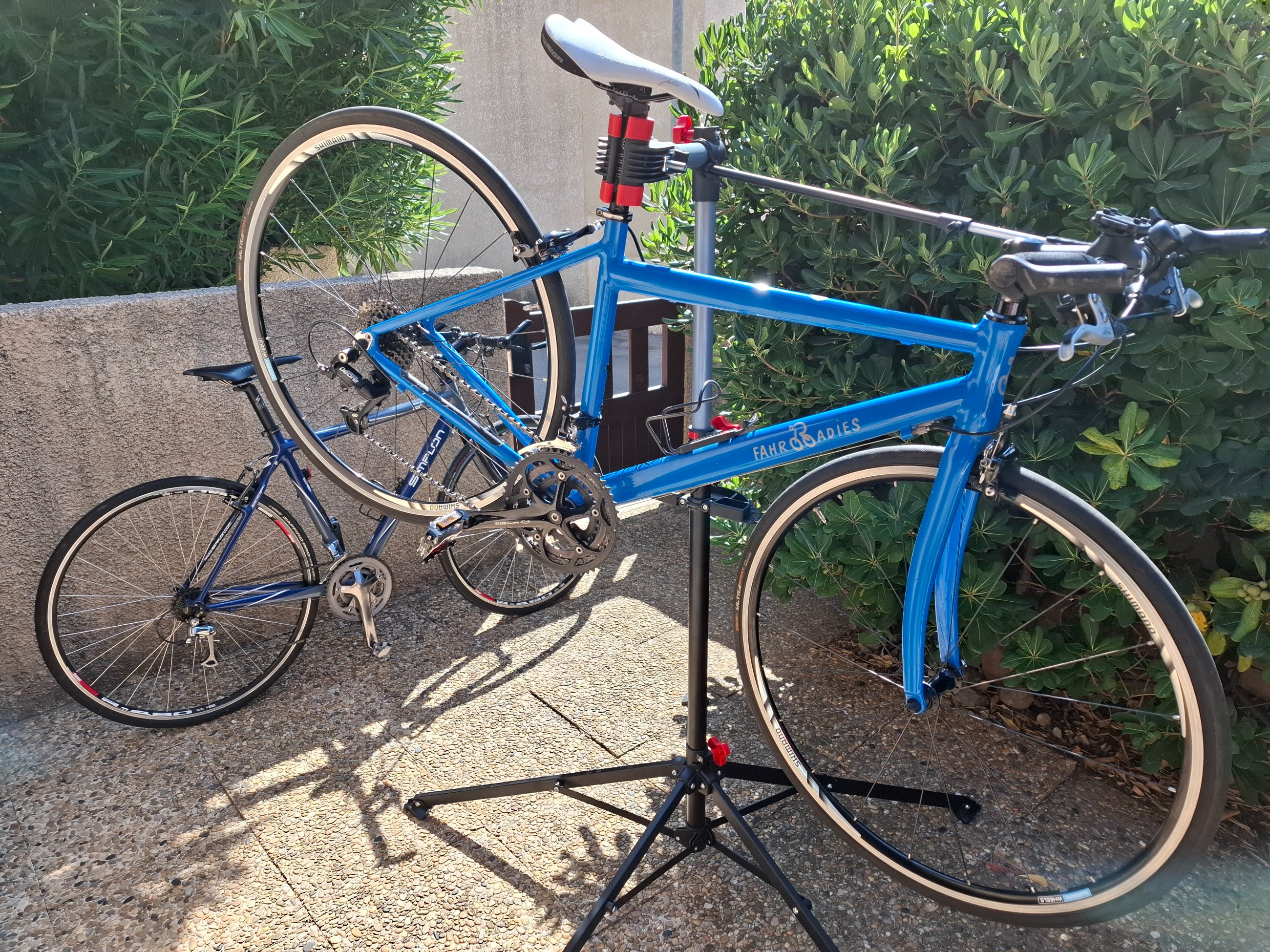

Irgendwie sieht die Gabel krumm aus...?!Anhang anzeigen 1496175
Mein Giant Peleton Lite von 1984.
Ist sie, weiß sie, fährt sie trotzdem...Irgendwie sieht die Gabel krumm aus...?!
Ist sie auch. Wurde schon öfters angemerkt. Stört mich nicht. Nutze das Rad als Stadtrad und für kürzere Touren.Irgendwie sieht die Gabel krumm aus...?!
Ist auf jeden Fall wendiger im Stadtverkehr .Ist sie auch. Wurde schon öfters angemerkt. Stört mich nicht. Nutze das Rad als Stadtrad und für kürzere Touren.
