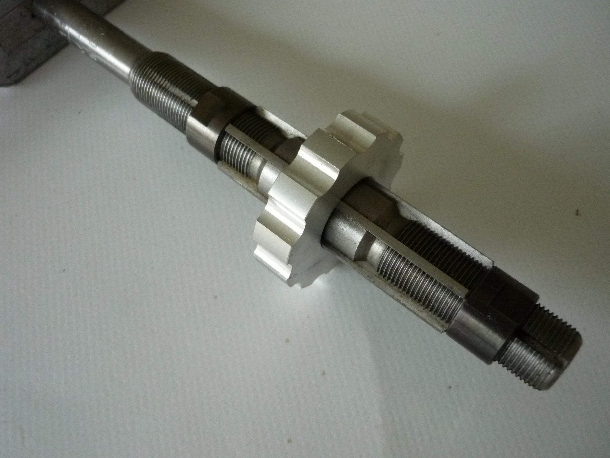

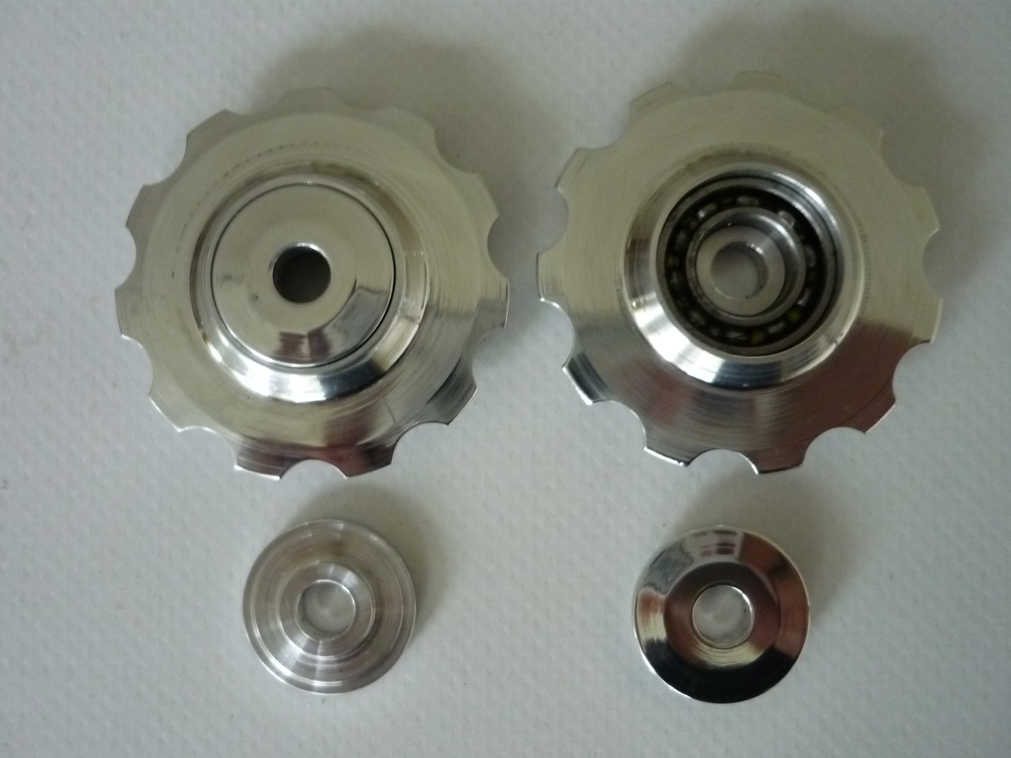

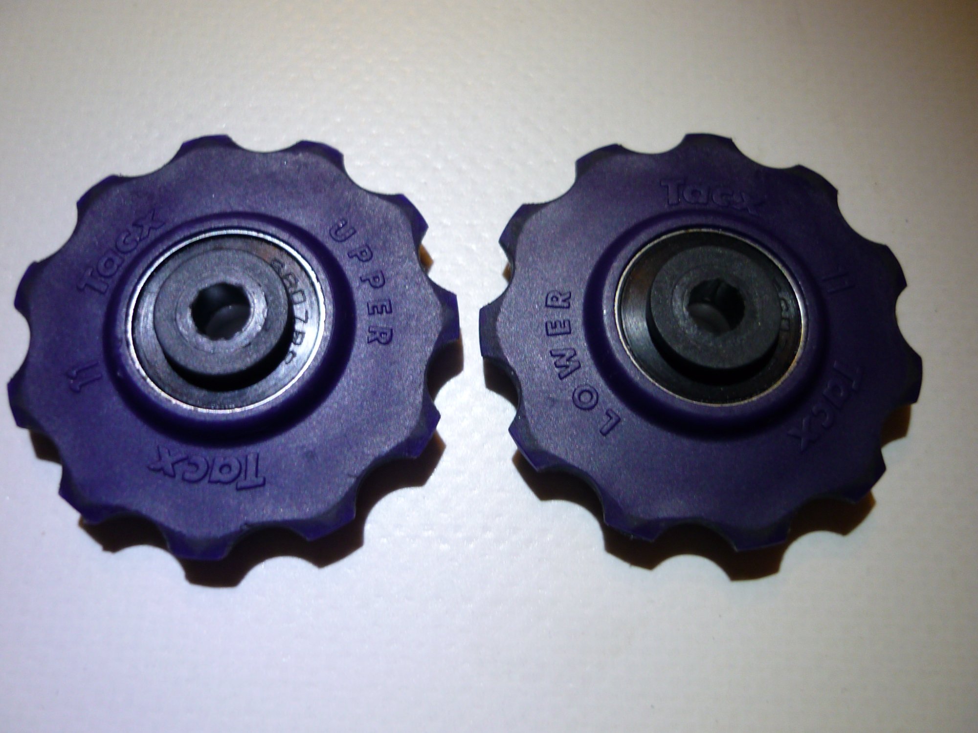

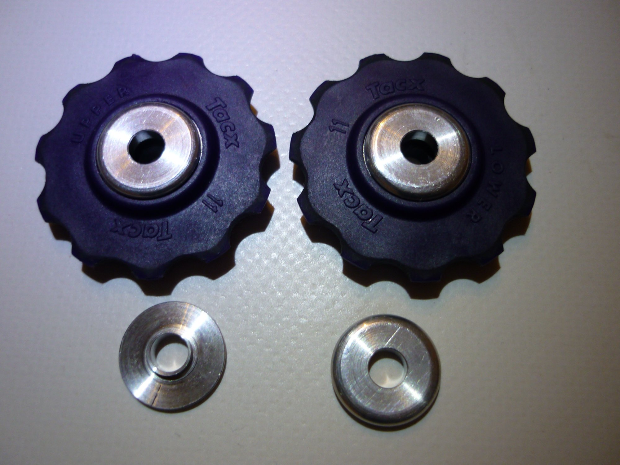

Sau geile ArbeitMal einen Dreh- und Fräßtag eingelegt.
Kugelgelagerte Schaltröllchen, wieder aus Aluminium statt aus POM.
Ich bin erst jetzt drauf gekommen, dass die Lagerpassung viel genauer mit der verstellbaren Reibahle
zu treffen ist. Die Lager mit den Maßen 10 19 5 haken schon bei einem hundertstel Millimeter zu
kleiner Bohrung.
Abdeckkappen gleich noch vier zusätzlich....

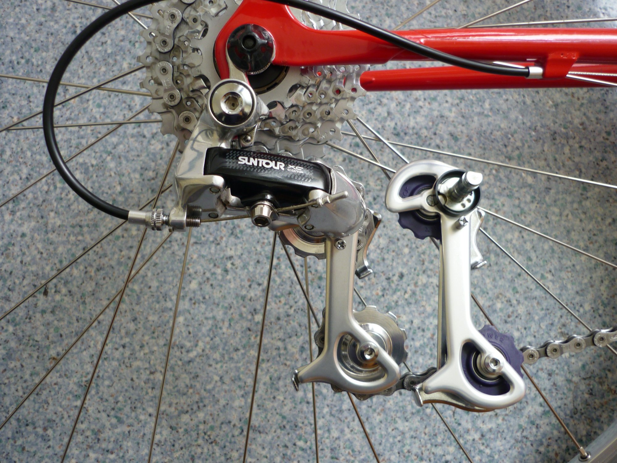

Tacx vorher
Tacx nachher

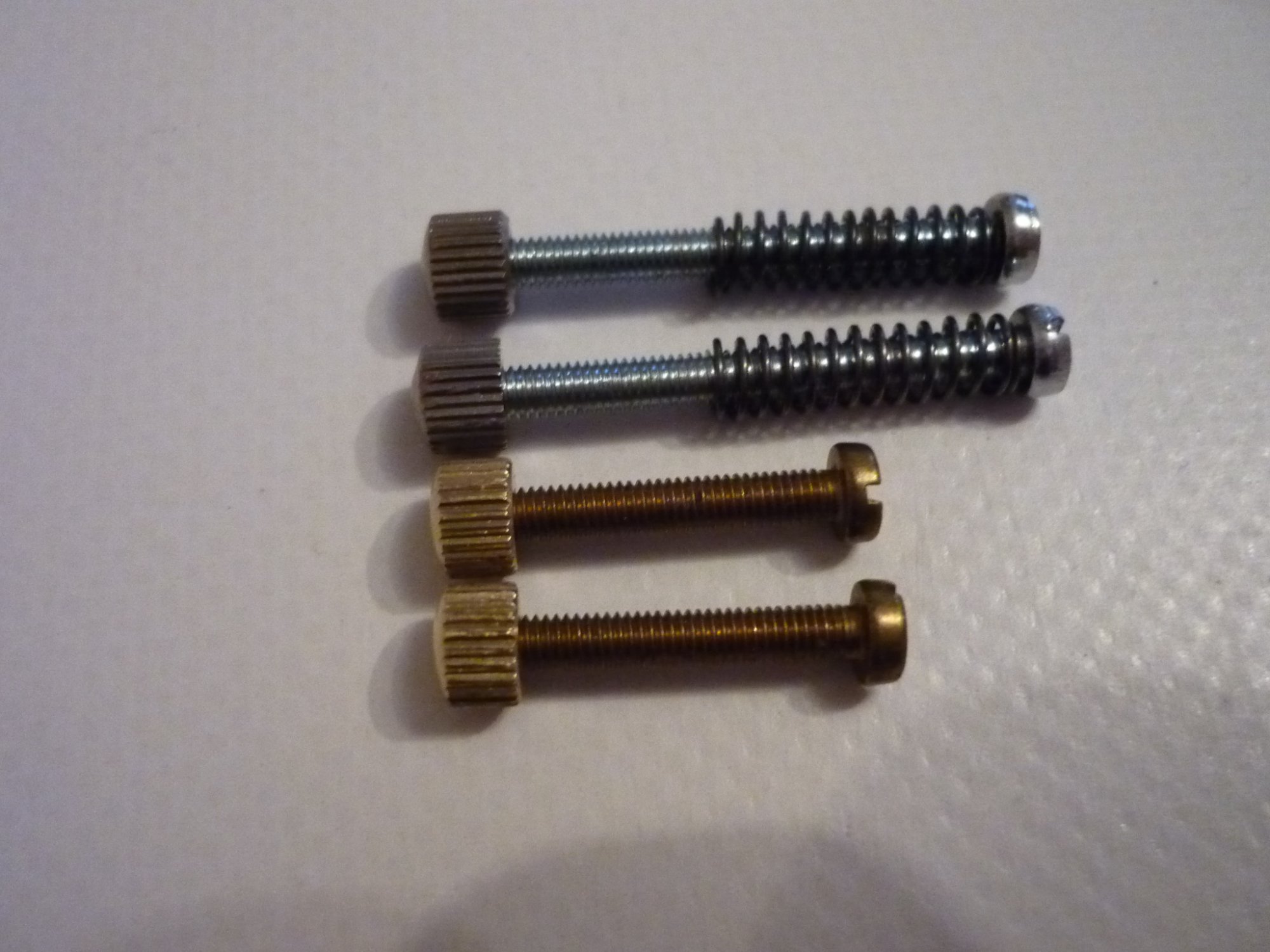

Und noch zwei ganz kleine Messingteile, oben Serie, unten Fälschungen von mir.
Rändeln geht sicher schöner, ich bin jedes Mal froh wenns gepasst hat.
( Hätte lieber einen Radeltag machen sollen bei dem schönen Wetter )

Die Schaltröllchen aus Alu sind dir wirklich gut gelungen. Echte Hingucker.Mal einen Dreh- und Fräßtag eingelegt.

Dankeschön!Die Schaltröllchen aus Alu sind dir wirklich gut gelungen. Echte Hingucker.
