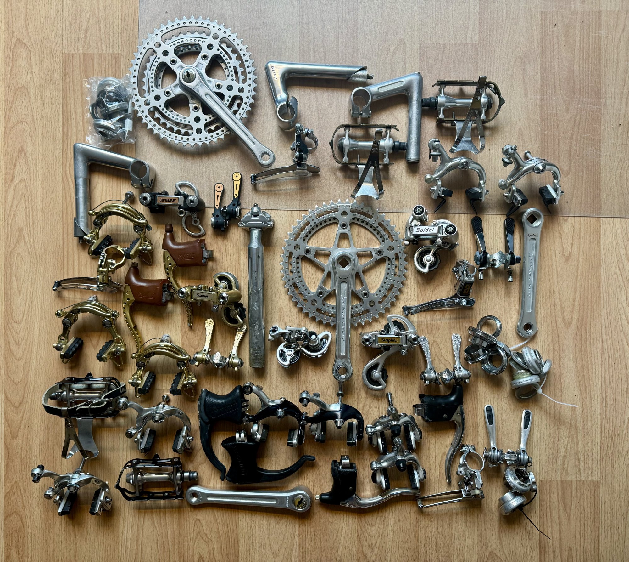

KonvolutpreisSeit heute Morgen einige Teile geputzt und einen Überblick verschafft…hat sich einiges angesammelt.

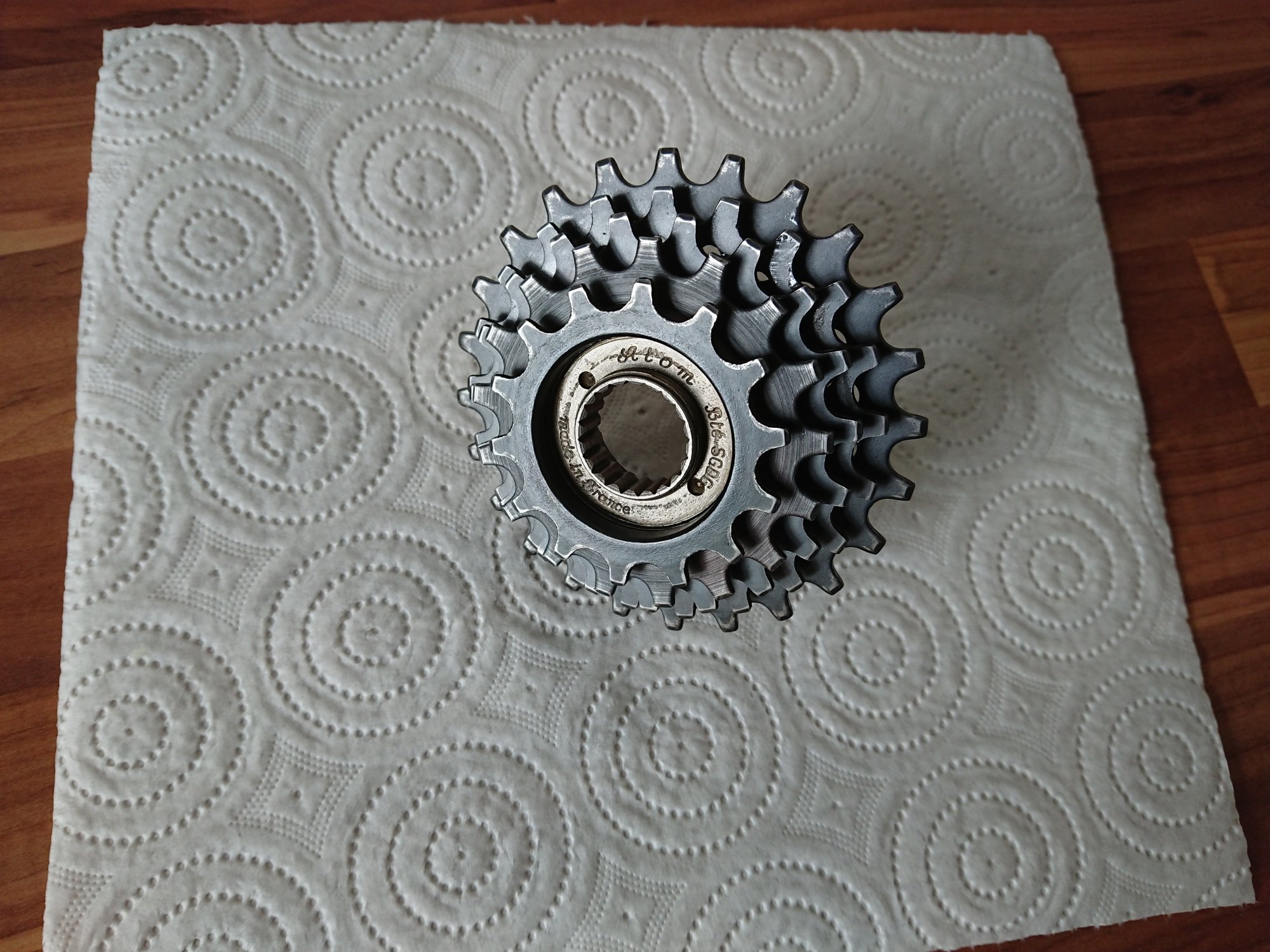

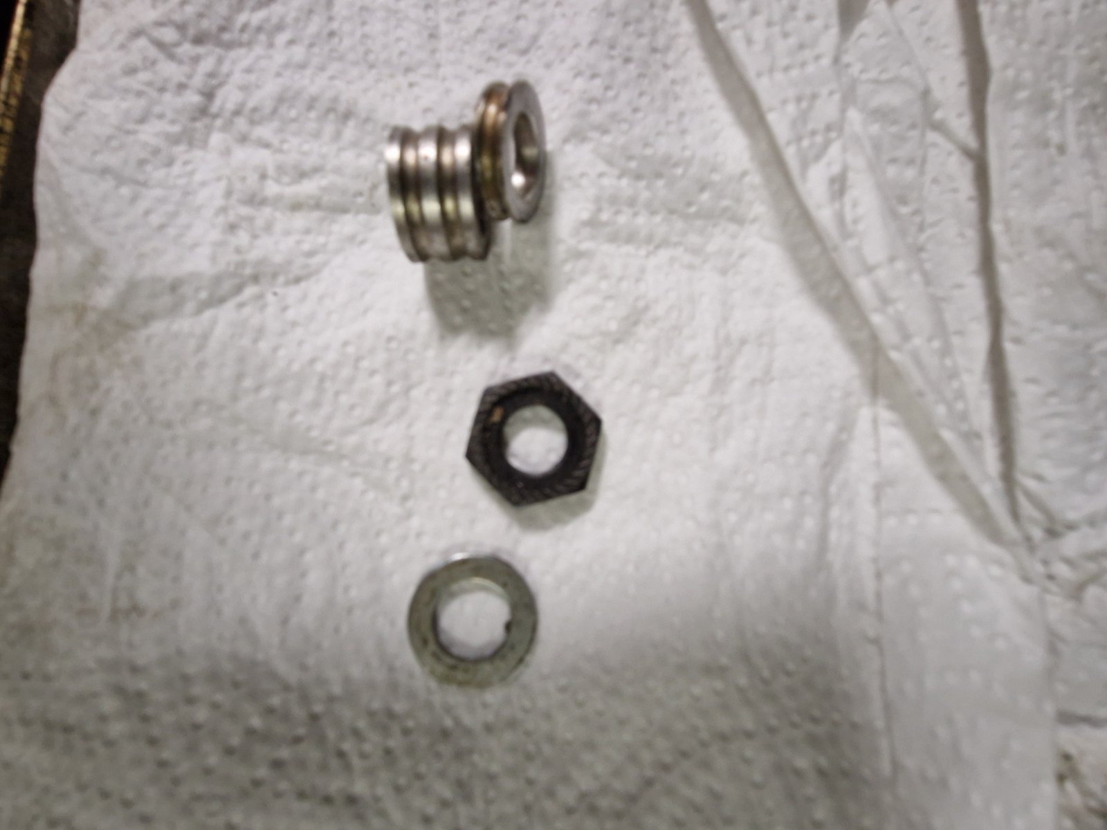

Ich hoffe an der HR Nabe ist die Nasenscheibe verbaut worden, die ich dir geschickt hatteIch habe heute bereits meine Zahnkranzkiste nach etwas Passendem für mein Special durchwühlt, und da ich keinen Regina Kranz fand, welcher mir zusagte (entweder zu kleine Abstufung, zu modern oder falsches Gewinde), habe ich mich (mit mir selbst) auf ein Atom Modell geeinigt.
Dann wurden die Ritzel demontiert, geputzt, der Freilauf geölt und die Ritzel wieder montiert.
Ein "Vorher"-Bild gibt es leider nicht (vergesse ich immer).
"Nachher" sah das Teil auf jeden Fall so aus:
Dafür suche ich nun ein 15er Abschlussritzel, da das vorhandene 14er eine unharmonische Abstufung (14/17/19/21/24) ergibt und ich der größte Gang damit zu schwer für mich wird (siehe hier => #103.923).

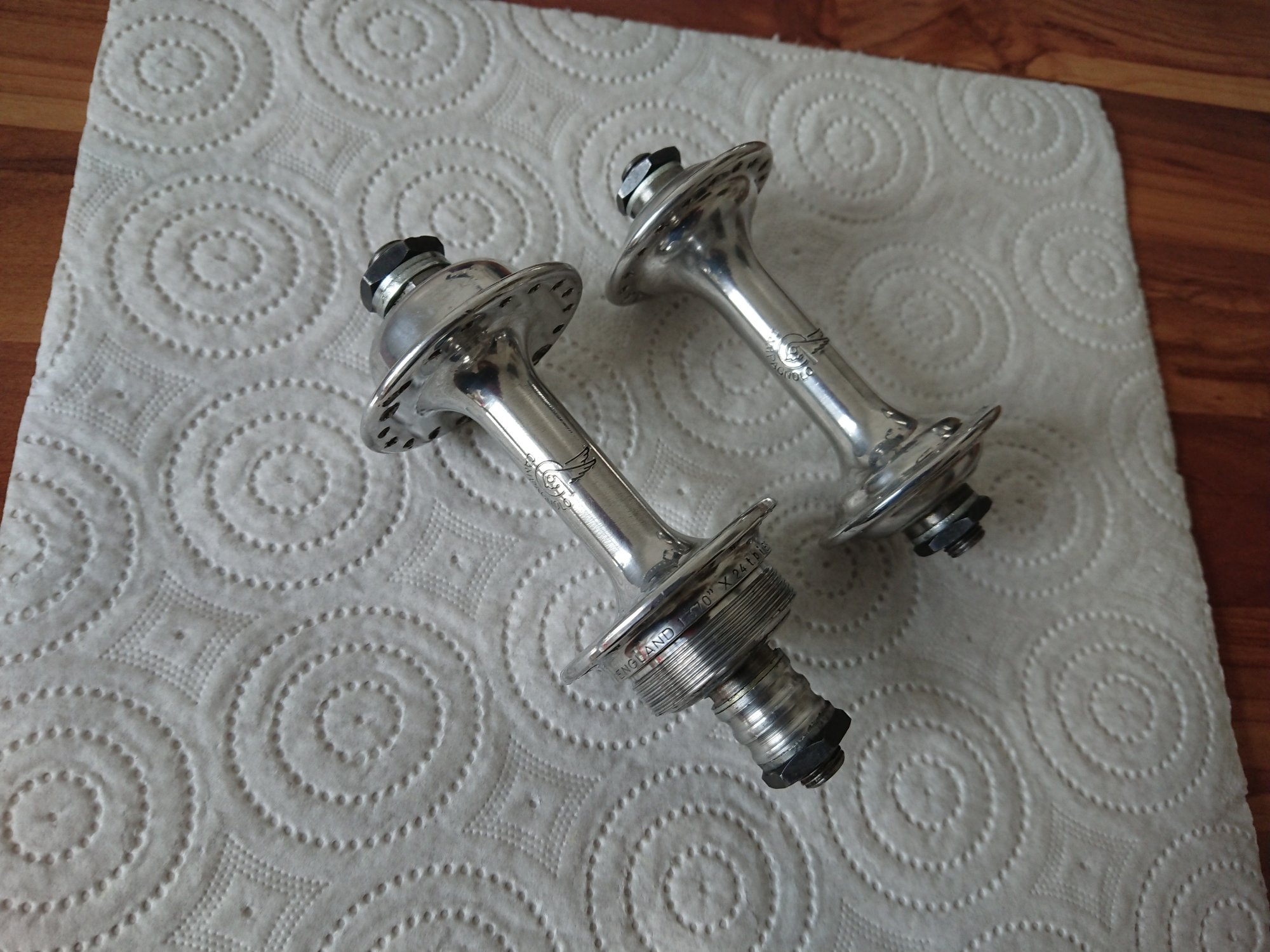

Das Gewinde des Atom Kranzes ist britisch (1.370" x 24 t.p.i.), da die Campagnolo Gran Sport HR-Nabe, welche an dem Rahmen verbaut werden soll, ein ebensolches besitzt (den Nabensatz hatte ich kürzlich überholt):
Was ist denn eine Nasenscheibe? … frage für, ähhh, mich selbst.Ich hoffe an der HR Nabe ist die Nasenscheibe verbaut worden, die ich dir geschickt hatte.
Im Bild unten zu sehenWas ist denn eine Nasenscheibe? … frage für, ähhh, mich selbst.
Sieh einfach mal genau die linke Nabenseite an (da sind zwei, anstatt sonst nur eine).Ich hoffe an der HR Nabe ist die Nasenscheibe verbaut worden, die ich dir geschickt hatte.
Ach so , also einfach Unterlegscheiben wenn sie noch eine kleine Nase innen haben . Danke, manchmal steht man (ich( einfach auf dem SchlauchIm Bild unten zu sehen

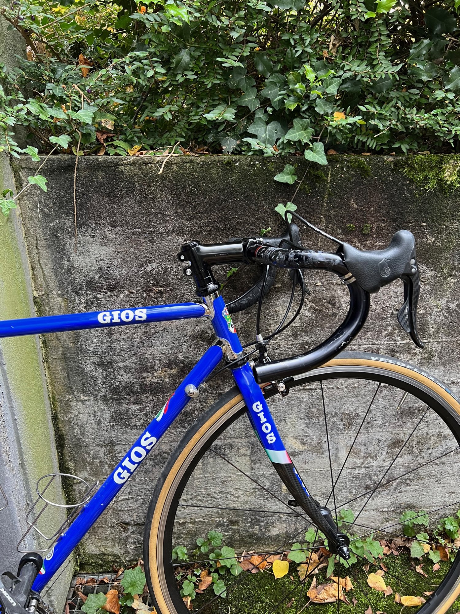

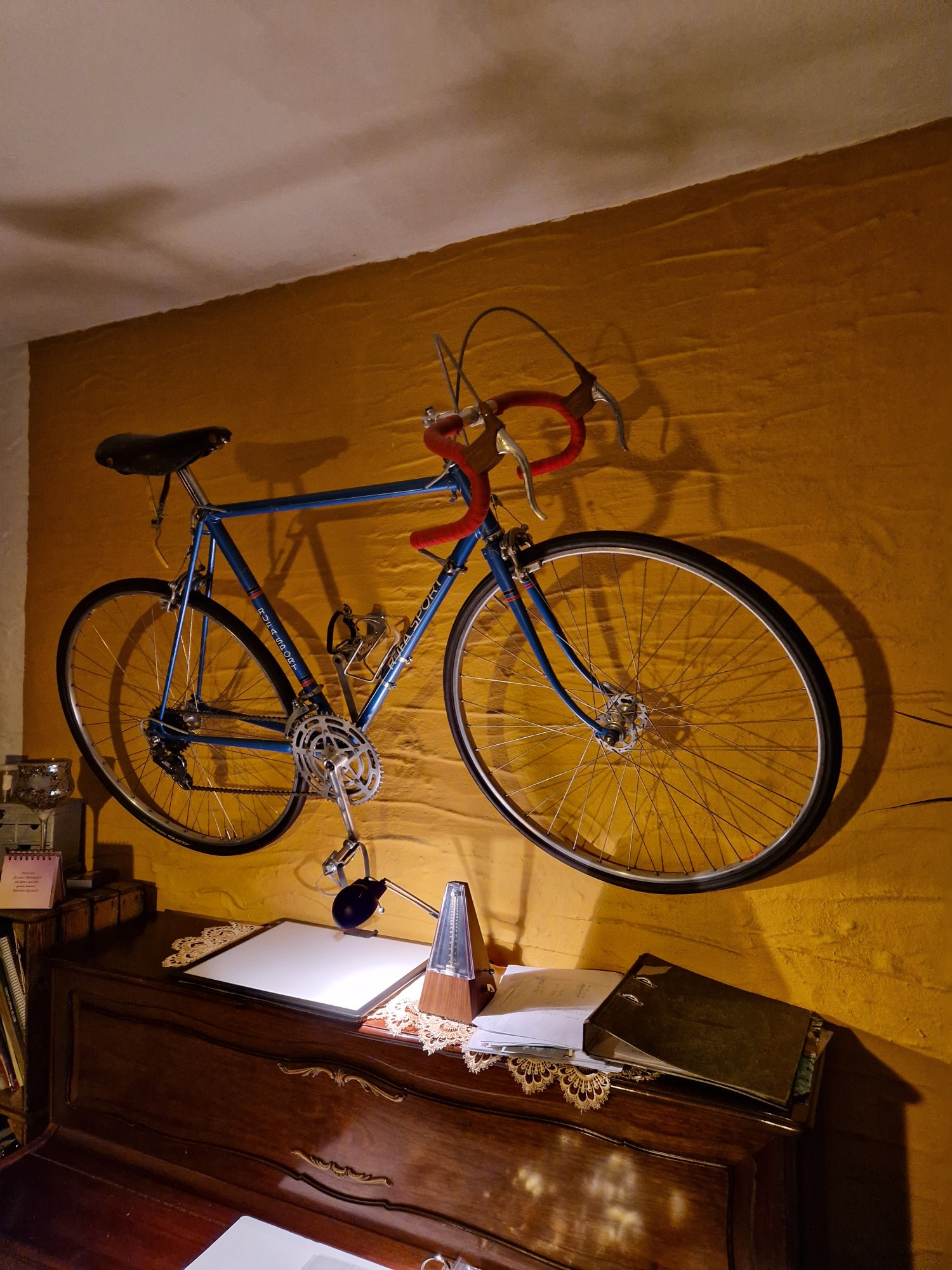

Sieht sehr ordentlich ausNicht heute, sondern bereits gestern.

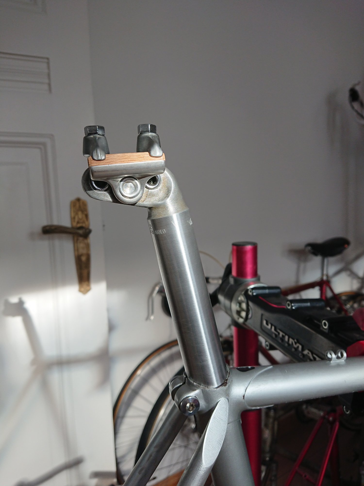

Das "Vorher"-Bild (was ich wieder nicht gemacht habe) hätte sich dieses Mal wirklich gelohnt.
Der Kopf der Sattelstütze war mit einem ausgehärtenem Öl-/Fett-Schmodder versehen, welcher offenbar 50 Jahre Zeit zum Austrocknen und "Einfressen" hatte.
Die manuelle Beseitigung an allen Einzelteilen, die Aufarbeitung der Stütze, das nochmalig leichte Ausreiben des Sattelrohrs und die Montage dauerte ca. zwei Stunden.
Hier nun das "Nachher"-Bild:
Die Stütze mit 27.2 mm passte seltsamerweise ausgezeichnet in den Special-Rahmen.![]()
