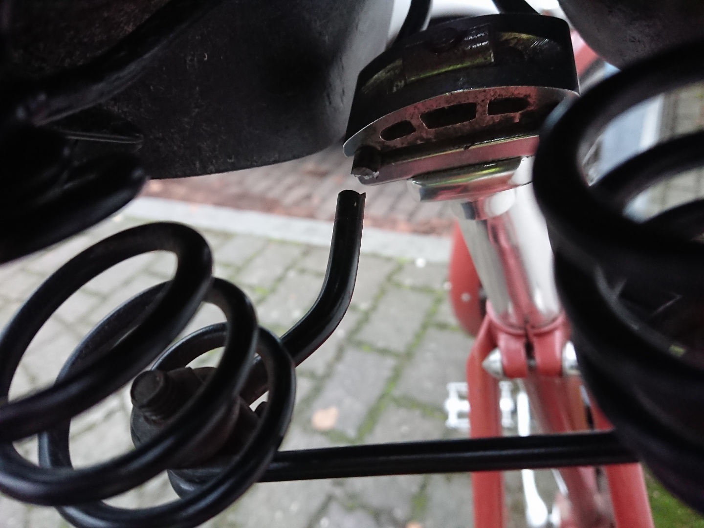

Das habe ich heute gemacht: :(
Die Weiterfahrt (von Kleinmachnow, wo ich heute Morgen hin musste, bis nach Westend, einer Entfernung von knapp 14 km) war damit weniger lustig. :rolleyes:
Re: Was habt ihr heute so gemacht?
Ist bereits der zweite Sattel des gleichen Modells, bei welchem mir das passiert ist.
Entweder taugt das Material nichts oder ich wiege doch eher 150 (anstatt 95) kg. :rolleyes:
Ein Bekannter aus Duisburg hat den gleichen Sattel. Dieses Jahr ist ihm der Dritte gebrochen. Bei meinen Brooks B17 hatte ich bisher keine Probleme. Und ich bin ja leicht wie ein Güterzug,
Nein, wiege ich nicht (aber vielleicht war das Brooks Sattelgestell der Meinung, dass es solch ein Gewicht tragen musste). ;)

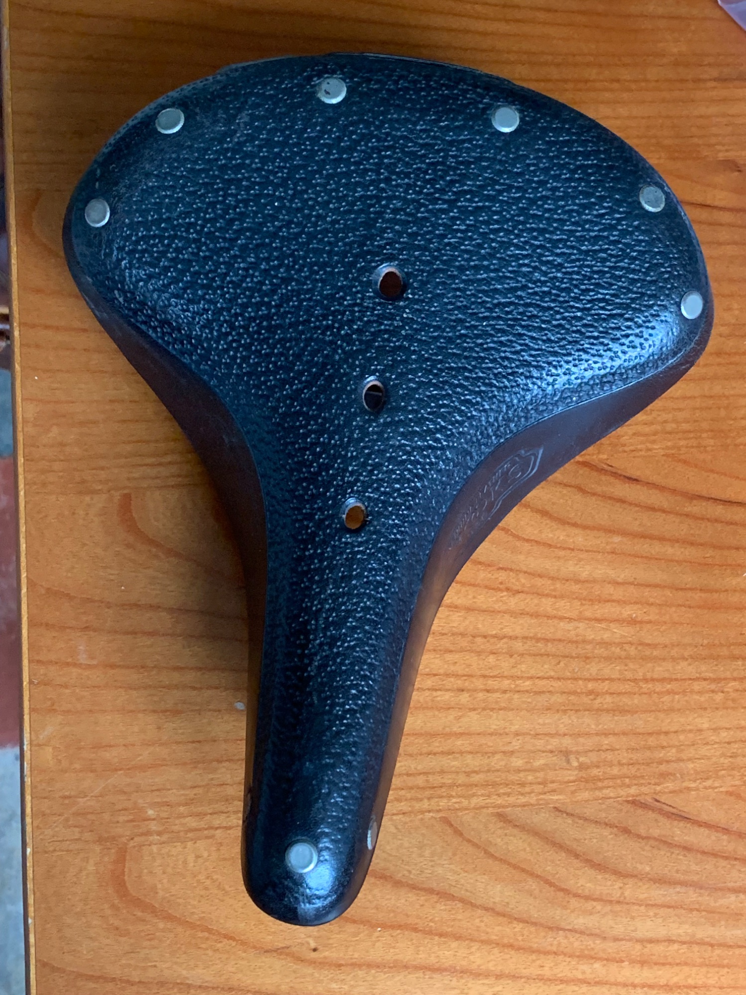

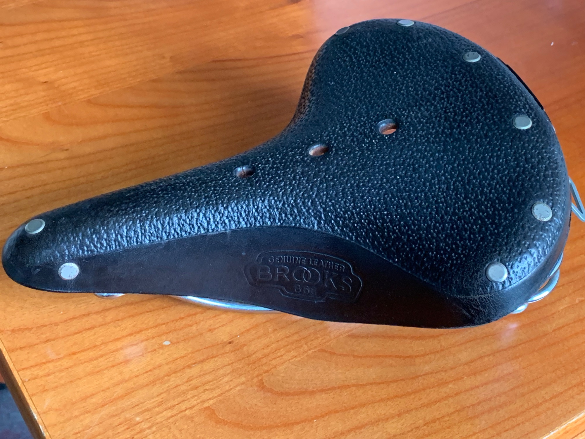

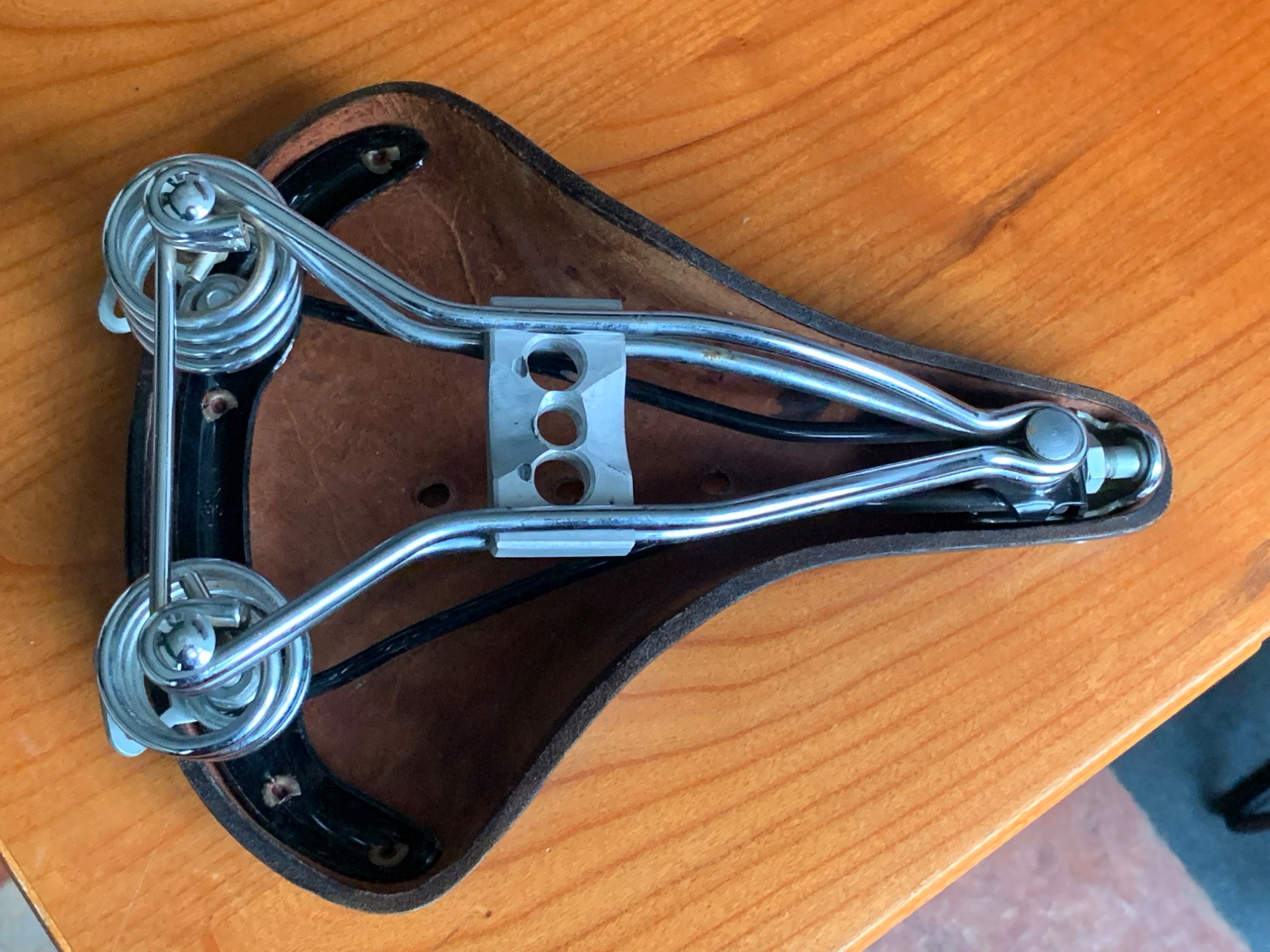

Wenn gefedert, dann den B66.
Der hat zwei Streben, die die Kraft besser verteilen. Da braucht man allerdings einen Adapter für die Klemmung, der beide Streben aufnimmt.
Wie @FSD schon schrieb ist die Klemmung der Stütze oft etwas schmaler als der Abstand der Sattelstreben (oder war es umgekehrt?)
Dann werden die quasi reingezwungen und stehen von vornherein unter Spannung.

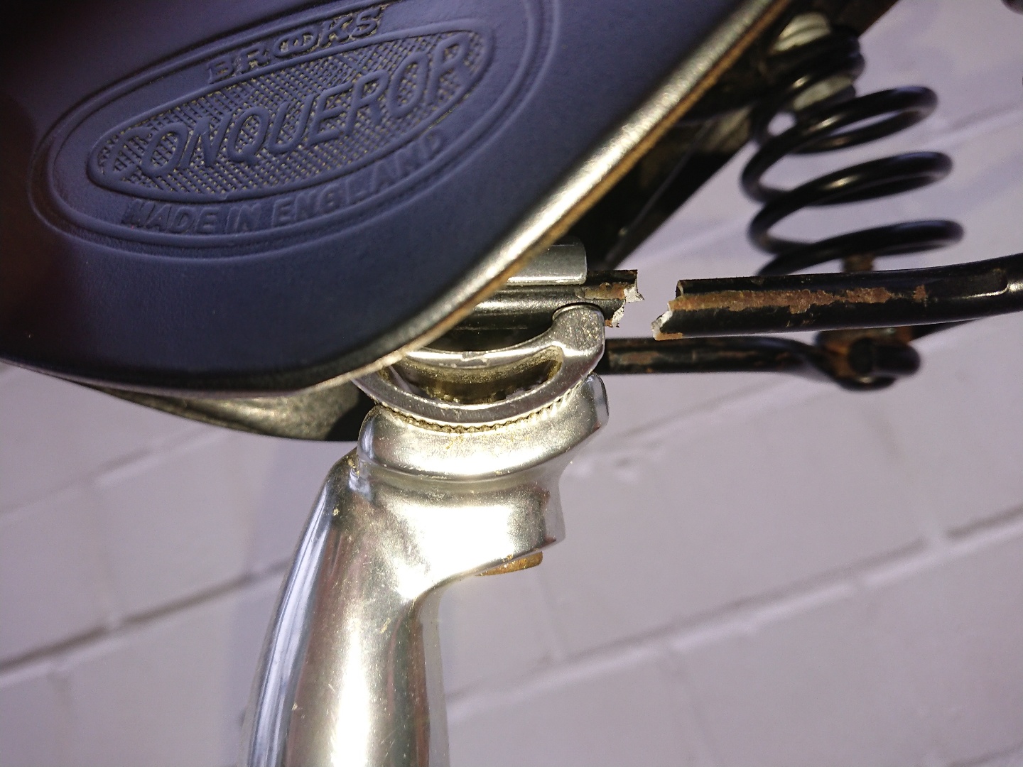

Mir ist mal ein B17 mit Chromgestell gebrochen und da war ich noch relativ leicht.
Sind wohl mehrere Faktoren!?

Vielleicht sollte ich mir die Anschaffung eines (gebrauchten) B66 (gleich zusammen mit dem Zweisteg-Kloben) ernsthaft in Erwägung ziehen. 💡
