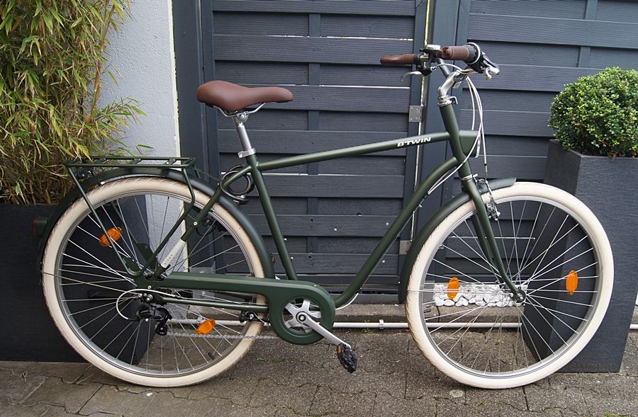

1.) an meinem Billig-Arbeitsrad von Decathlon BTWIN war hinten ja nicht mal ein Gepäckträger dran....sondern nur so eine schwere "Vorbereitungs-Konstruktion" die zudem so schwachsinnig an 1000 Stellen verschraubt war, dass ich bald ne halbe Stunde gebraucht habe, das Zeug runter zu kriegen. Ich hätte mir ja auch einfach eine Satteltasche einhängen können, aber in unserem Fahrradschuppen stand noch so ein Schlachtfest-Opa-Rad....
Da habe ich mir diesen uralten Gepäckträger gezottelt und an meinen BTWIN-Chopper gebastelt. Sieht jetzt auch filigraner aus und ich brauch mir die Arbeitstasche nicht immer um den Hals hängen. Stört beim Radfahren auch irgendwie...
Vorher ( war schon mal im Trash-KdM das Rad ! ) :
Jetzt :

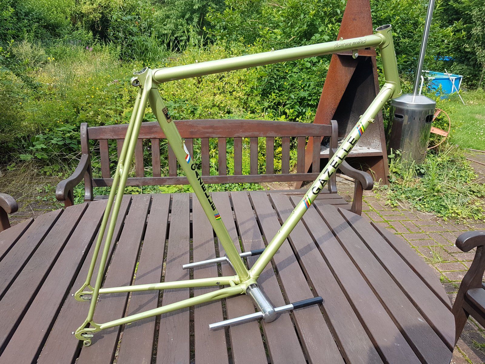

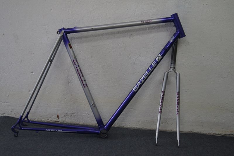

Dann habe ich noch meine Gazelle Formula Race zerlegt. Sie soll jetzt doch zum Lackierer gehen. Auch wenns auf dem Foto nicht so aussieht, aber da sind schon viele schlimme Stellen ( der gesamte Hinterbau ist schon dick nachgepinselt ) und - ich wollte gern mal ein Rad in "British-Green" haben !!!
Geht nächste Woche zu Kwadie.....wenn jemanden das Ergebnis interessiert, kann ich hier später mal ein Bild posten.
Neue Decals liegen schon bereit....und zeitlich für ein normales Trainingsrad passend, wird da eine schöne, solide 6401 Trico 8f Gruppe dran kommen.
War auch nochmal ne Gelegenheit den Reynolds 525 Rahmen zu wiegen, ohne alles.
Rahmen : 1910 Gramm Gabel 690 Gramm - in Summe 2600 g
Beim Demontieren stellte sich heraus, dass die Justierschrauben in den Ausfallern so verbogen waren, dass ich sie abkappen musste um die Reste rausdrehen zu können. Hab dann vorsichtshalber nochmal die Gewinde nachgeschnitten.
Jetzt :
