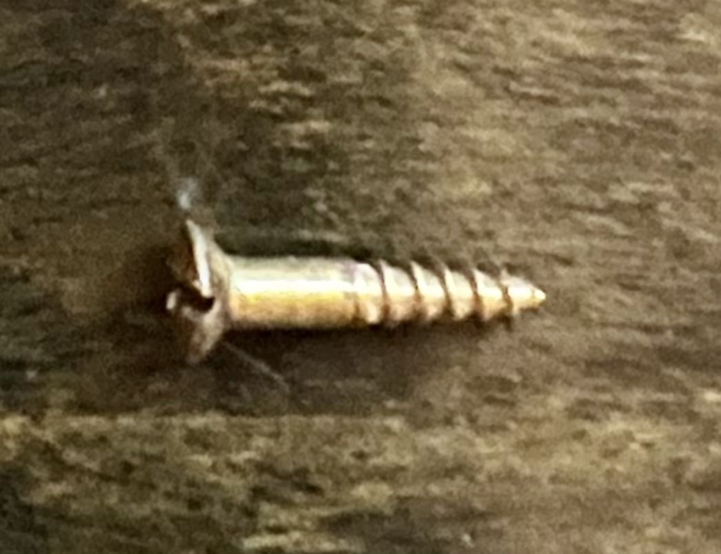

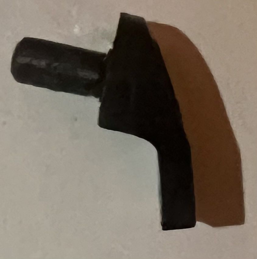

Wie habe ich den den Clip repariert?
Mit dem Minimulti und einem feinen Bohrer, in Stift und Gehäuse jeweils ein Löchlein gebohrt!
Eine, beim Schrankzerlegen übrig gebliebene Messingschraube, in das Gehäuselöchlein geschraubt, den Kopf bis zum Gewinde abgeknipst und den abgebrochenen Stift mit einer Flachzange, auf das, aus dem Gehäuse herausschauende Gewinde geschraubt!
(Messingschraube: 12x2,3mm)

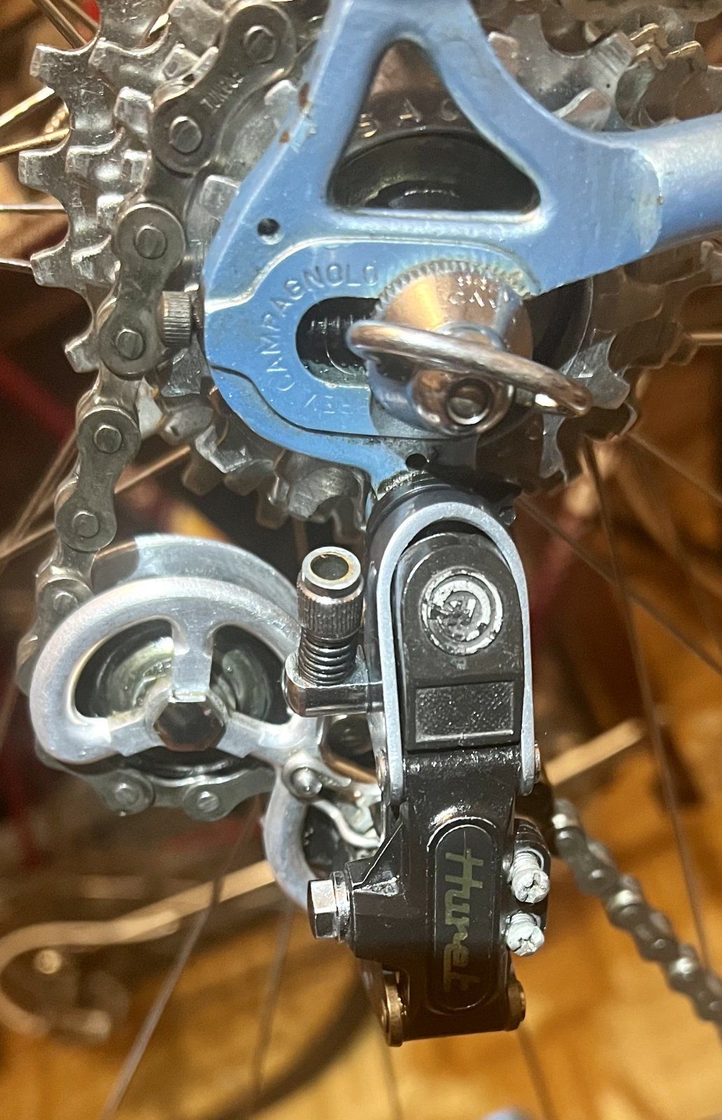

Die Plastikabdeckung kann man getrost weglassen (wie auf Deinem unterem Beitrag sichtbar), das Teil wird technisch nicht benötigt.So ganz, bin ich mit der Position des Schaltwerks noch nicht glücklich?!
Befürchte, der Außenzug kommt dem Schnellspanner ins Gehege?!

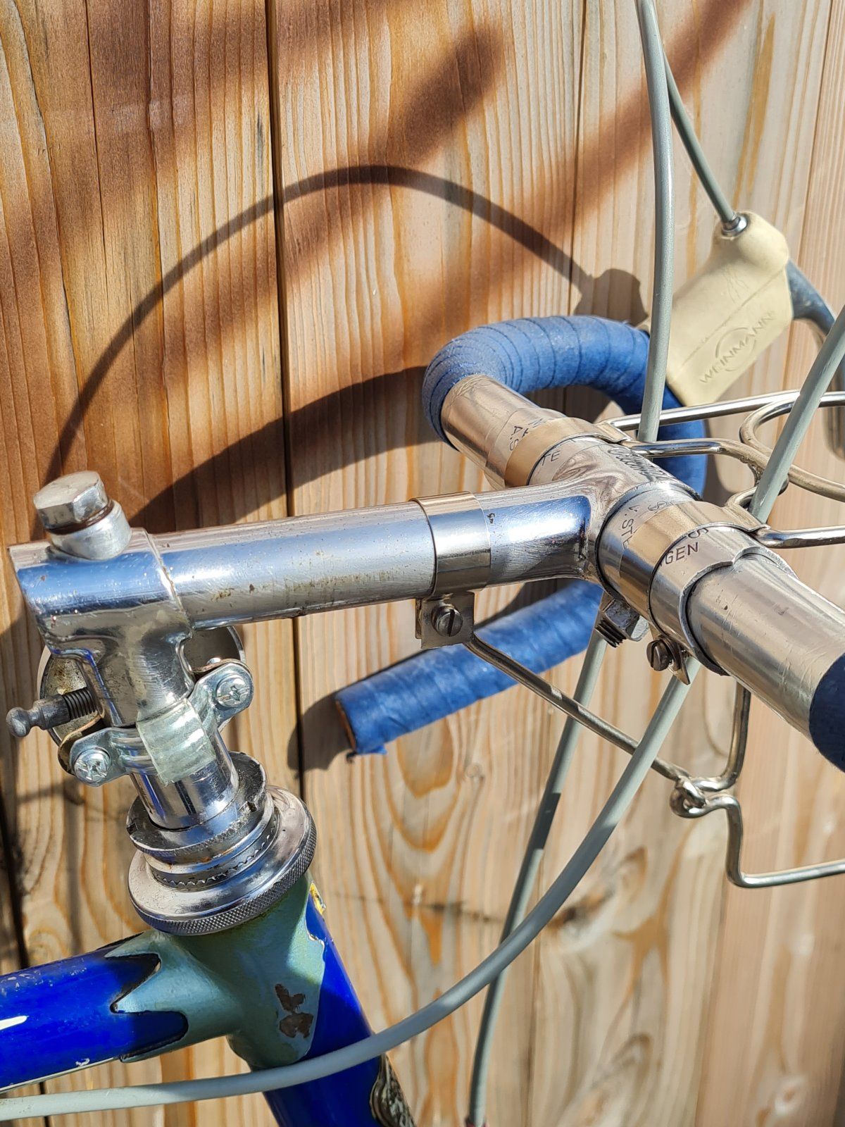

Mag sein, bilde mir aber ein, daß der Clip als eine Art Schraubensicherung fungiert?!Die Plastikabdeckung kann man getrost weglassen (wie auf Deinem unterem Beitrag sichtbar), das Teil wird technisch nicht benötigt.
Nein, eher nur optisch relevant.Mag sein, bilde mir aber ein, daß der Clip als eine Art Schraubensicherung fungiert?!
