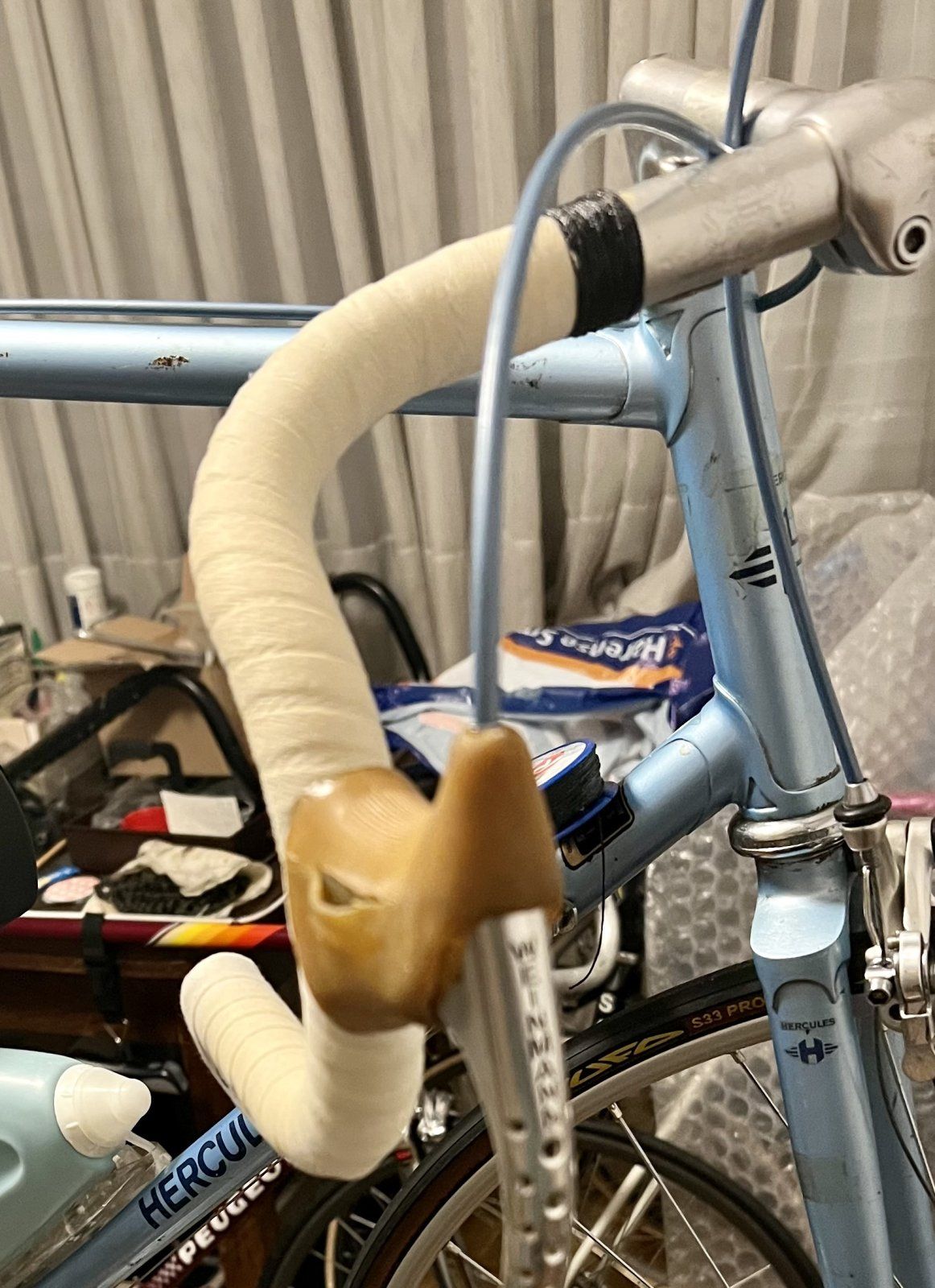

Habe mal ein paar Wicklungen Lenkerband angebracht und die Ballenmattierung dort aufgebracht.
Den Abschluß mit der Angelschnur, mußte ich aufgeben, da der „HB-Männchen-Modus“ rasant nahte!
Die Ballenmattierung klebt zu wenig, um die Schnur unter Kontrolle zu bekommen! Da werde ich es mal mit dem Bootslack versuchen?!

Du wickelst von unten?
Ich habe von unten gewickelt, dann einfach das Band an der Lenkermanschette bündig schräg abgeschnitten und den letzten Zipfel mit einem Tropfen Sekundenkleber fixiert, dann in aller Ruhe lackiert.
Das Band sollte schon endgültig in Position sein (geklebt, abschlussgewickelt... whatever) bevor du mit dem lackieren beginnst.

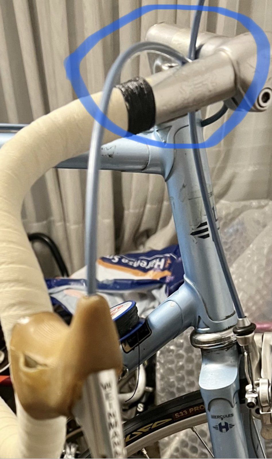

Hier mal eine Testwicklung mit Gewebeband, Angelschnur und Ballenmattierung!
Und nein, ich war noch nie ein „Verpackungskünstler“!

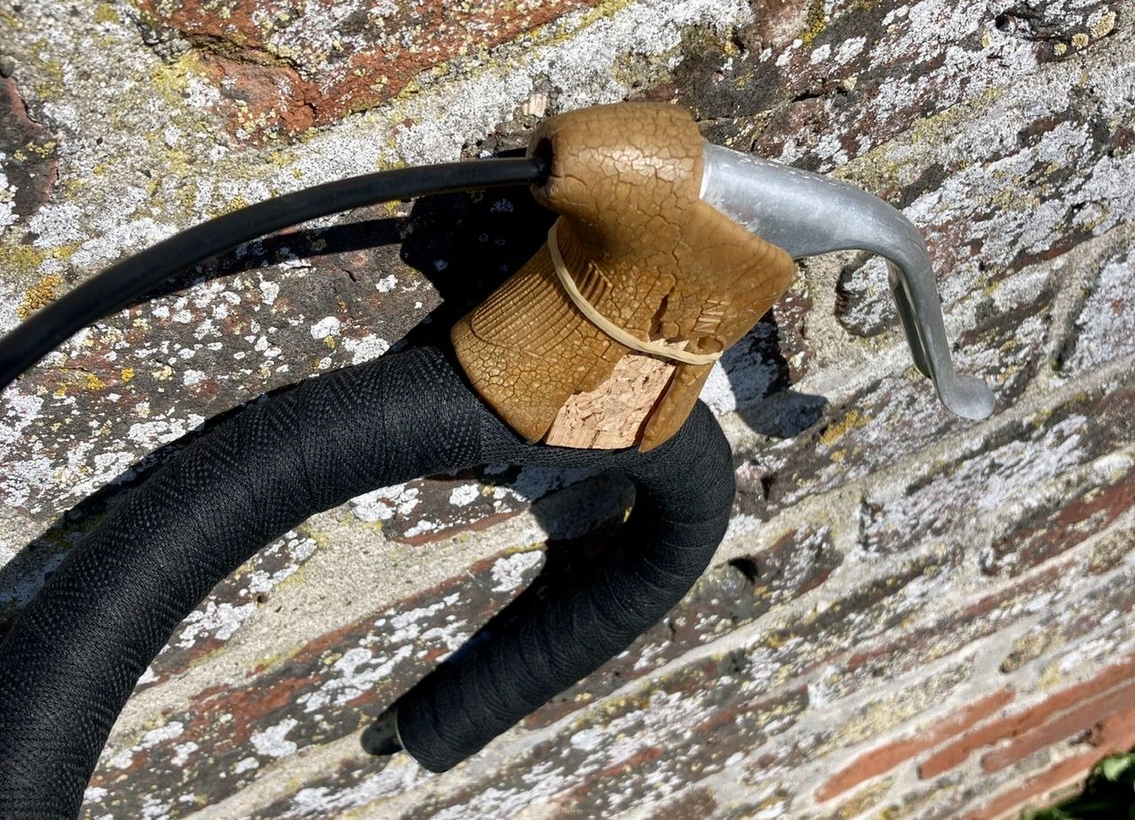

Bei meinem “San Marco“ habe ich nicht einmal die rissigen und spröden Gummis der Bremsgriffe ersetzt: Wo ganze Stücke fehlten, habe ich dünngeschnittenen Sektflaschen-Kork eingesetzt.

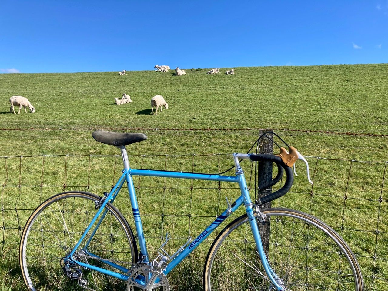

Lenkerband: Schwarzes Velox “Tressorex“ für 3 Euro um den Lenker gewickelt – fertig.
Ich habe nichts gegen aufwändige Wicklungen, auch der Abschluss mit Paketschnur und das Schellack-Finish gefallen mir (ich habe davon erstmals bei Grant Peterson gelesen, einst Bridgestone USA, seit Mitte der 90er Gründer und Chef von Rivendell – https://www.rivbike.com/pages/handlebar-wrap-and-twine-finish), für den Hausgebrauch genügt mir aber meist die Herstellung eines annähernd originalen Zustands, und der besteht meist im Anbringen schlichten Baumwollbandes.
Vorteil dieses Ansatzes: Meine Unkosten halten sich sehr in Grenzen. Neu sind meist nur Lenkerband und Kette, auch die Lager kriegen frisches Fett bzw. neue Kugeln, doch mehr als 50 Euro fließen selten in ein Projekt. Ins “San Marco” habe ich ca. 12 Euro investiert – und ebensoviele Arbeitsstunden.
