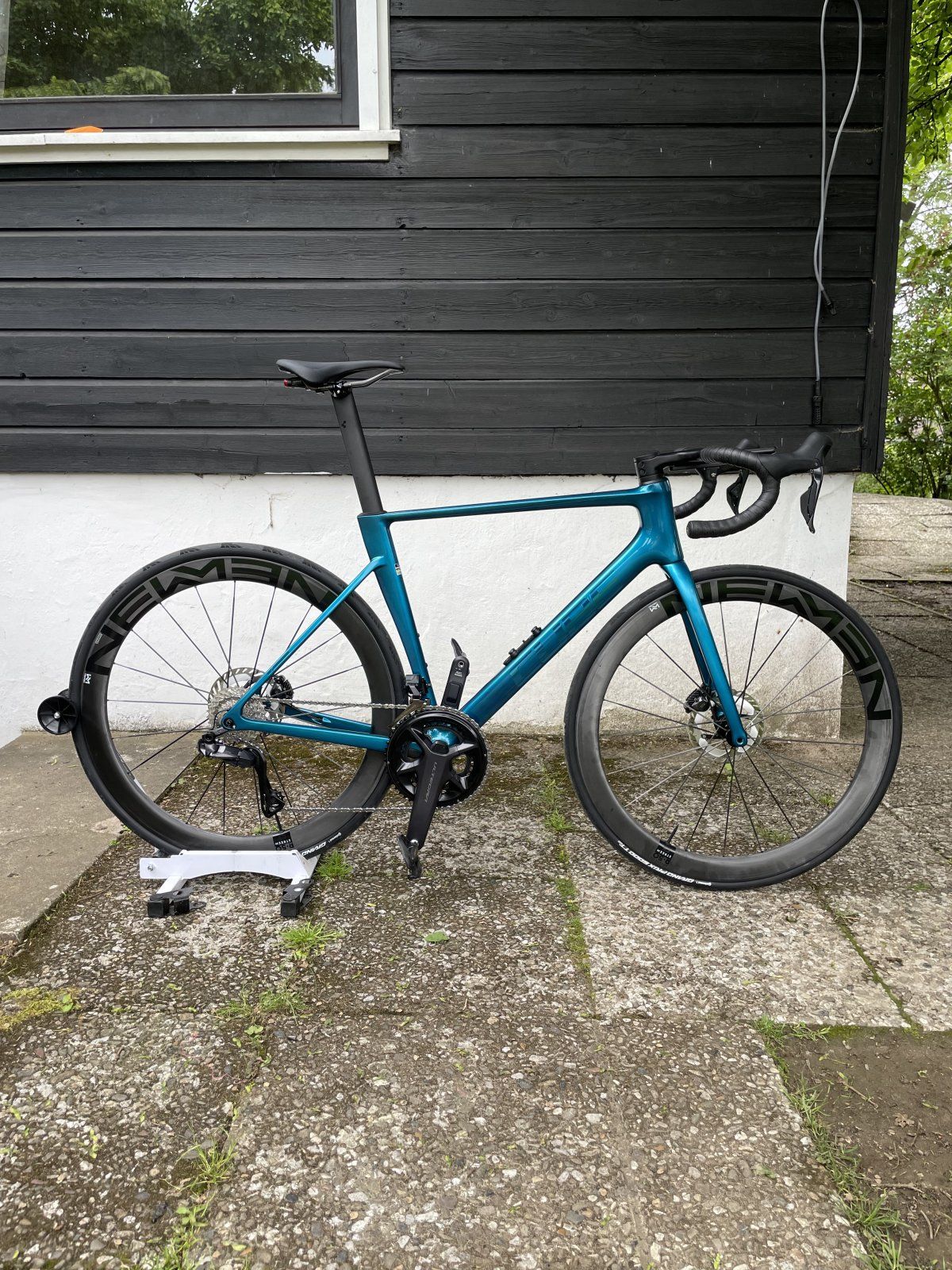

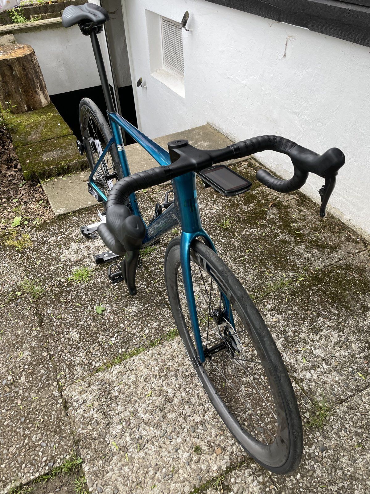

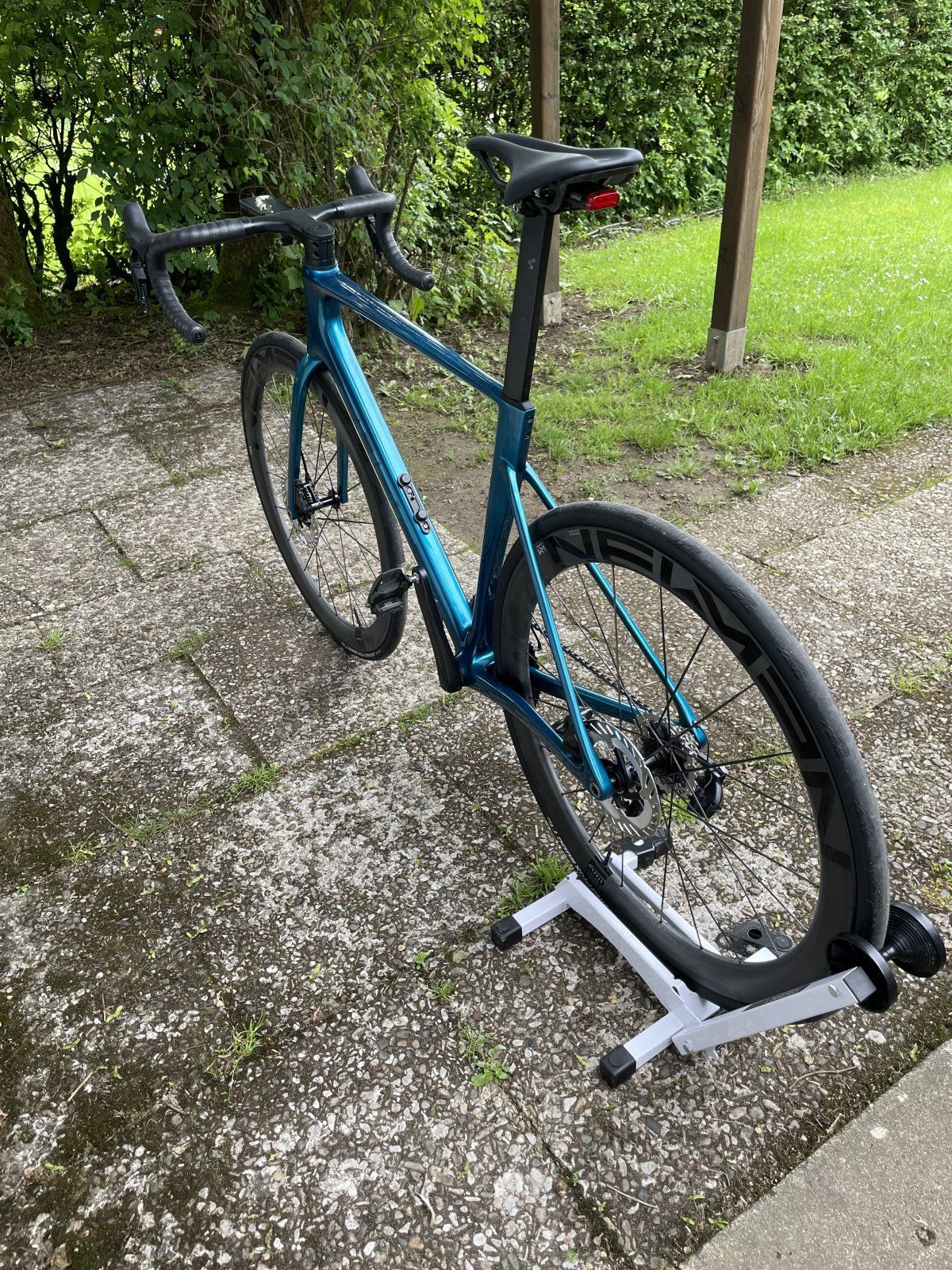

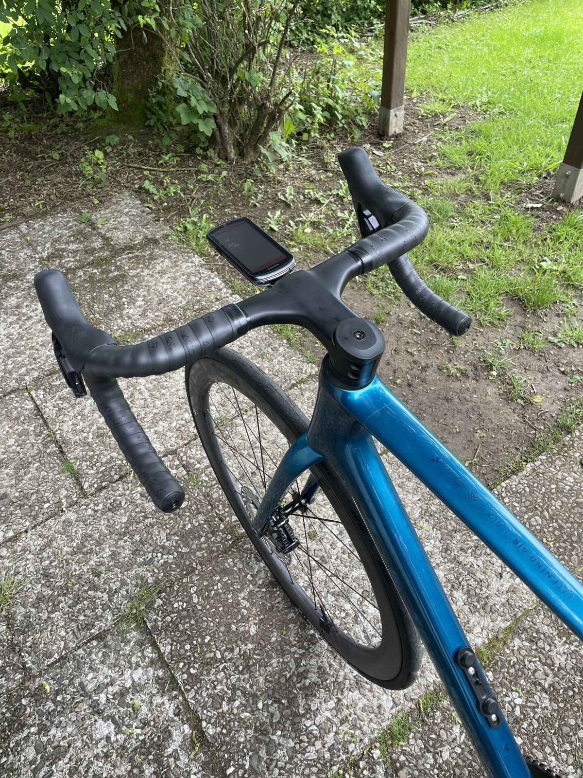

Mein neues Pferd im Stall. Ersetzt ein Ultimate CF SLX aus 2020, noch mit Felgenbremsen.
Nach kurzer Einstellungsfahrt quick und Dirty den Gabelschaft gekürzt. Dazu musste ich die Bremssättel abschrauben, weil die Leitungen zu knapp bemessen waren.
Ich bin mit 185 und 85 cm genau zwischen 56 und 58, habe aber aufgrund des schmäleren Lenkers und einer Präferenz für eher kleine Räder mit ordentlicher Überhöhung das 56er genommen. Bereue es nicht, sitze sehr kompakt und es fühlt sich sehr gut an.
Jetzt brauche ich nur noch gutes Wetter….!!!!
geil, v.a. das Ton-in-Ton-Logo is ja mal sehr viel geiler als auf der Produktseite 👍
ich hab mich heute auf ein 60er Litening draufsetzen können und muss sagen, dass mir die Überhöhung von 15+ cm doch zu groß ist.
Waren alle Spacer montiert?
Als Alternative gibt es das Agree in RG62. Das Agree hat zudem ein deutlich längeres Steuerrohr.
Ich habe mit 189/92 auf dem Agree RH62 und allen Spacern nur rund 5cm Überhöhung.
Sieht Mega aus, krasse Sitzhöhe für 56. das sind doch locker 82cm oder ? 😁
Das würde mich auch interessieren.
Fahre selbst das Race, RH 56, bin 182 und SL 89 und komme bei Max Auszug der Sattelstütze gerade so auf meine Sitzhöhe von 79 cm. Dementsprechend natürlich trotz aller Spacer Überhöhung von 10cm.

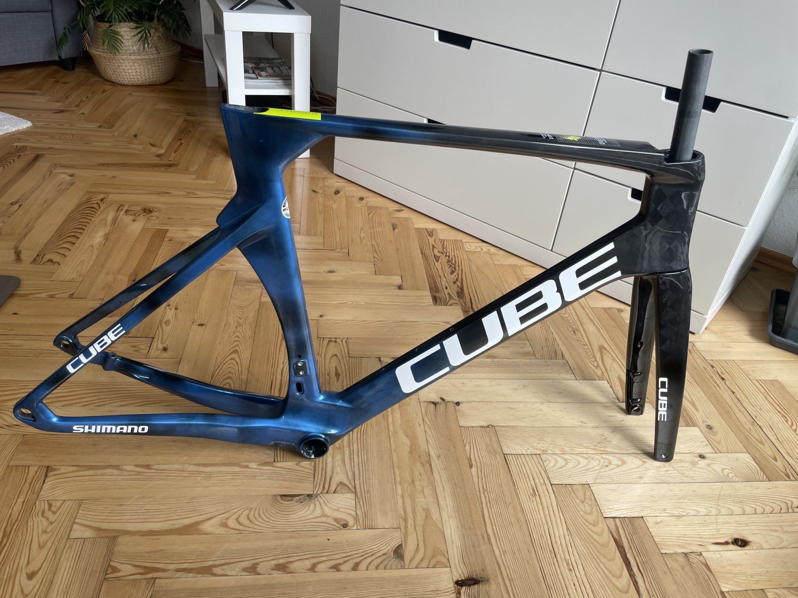

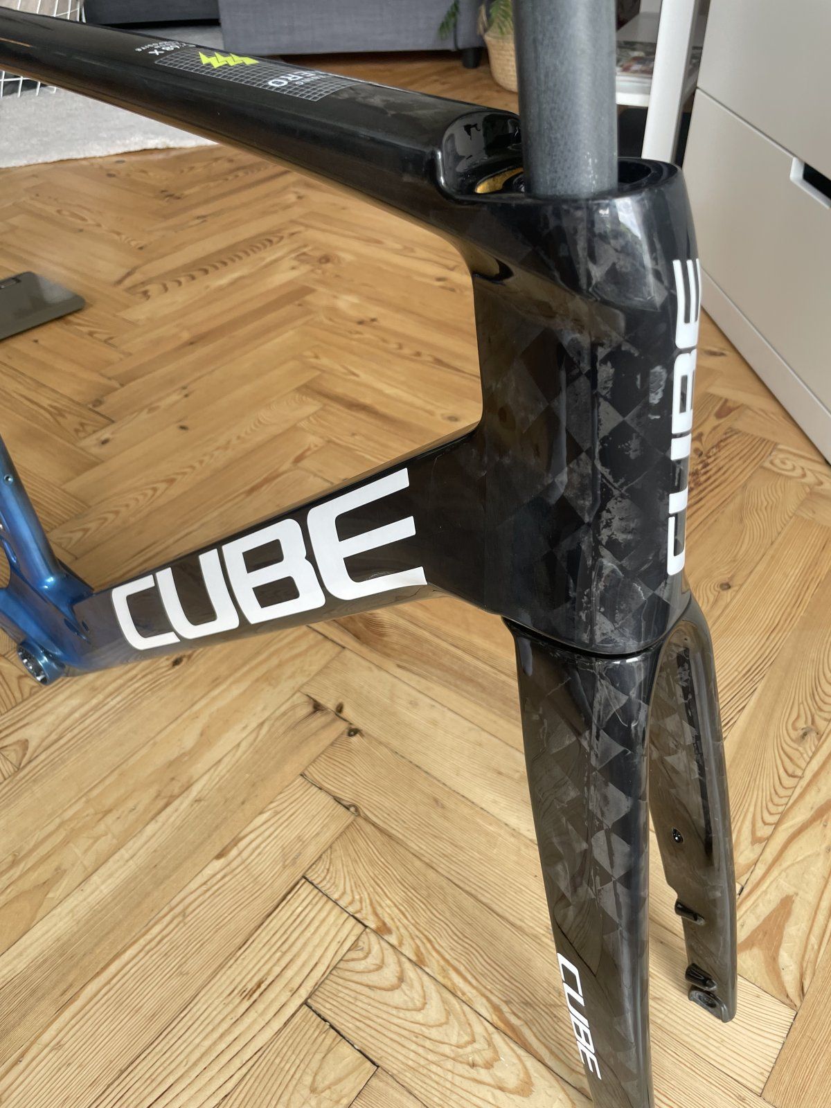

Hatte mir ein Wanty Frameset in Größe 58 bestellt. Kam leider mit einigen Lackfehlern, auch hatte beispielsweise die Metallplatte am Tretlager gefehlt.
Für die die es interessiert: Rahmen 1150g (find ich echt schwer, 170g über der Angabe für RG56), Gabel ungekürzt 480g, Steuersatz sind so ca 75g gewesen.
Deshalb geht der Rahmen zurück, schade denn die Lackierung ist wirklich einzigartig.

Das ist natürlich ärgerlich. Überrascht mich umso mehr, da der Rahmen doch von unlimited colors lackiert wird, oder? Da würde ich schon mehr Qualität erwartet, als von Cube selbst. Ist das an der Stelle, wo die Platte hinkommt nicht lackiert, oder was sieht man da? Diese Platte sieht nämlich optisch ziemlich so aus, wie bei diese Stelle bei dir. Ist auch gefühlt eher kunststoff oder so was...
P.S.: Das Gewicht dürfte in Ordnung gehen. Cube wiegt ja 54 und nicht 58 und die aufwendige Lackierung die bei dir zu sehen ist, dürfte nicht die leichteste sein;)
Du schickst ihn zurück weil er zu schwer ist? Oder wegen der Lackfehler?
Gibt Cube das Gewicht lackiert oder unlackiert an? Mit Steuersatz und kleinteilen oder ohne?
Wegen des Gewichts zurückzusenden fände ich absolut übertrieben und völlig daneben.
Nein natürlich nicht, fänd ich auch assi.
Waren 6 Lackfehler drin, + die fehlende Abdeckung am Tretlager und an den Ausfallenden ordentliche Kratzer. Kein Plan was die mit dem rahmen veranstaltet haben 😁
