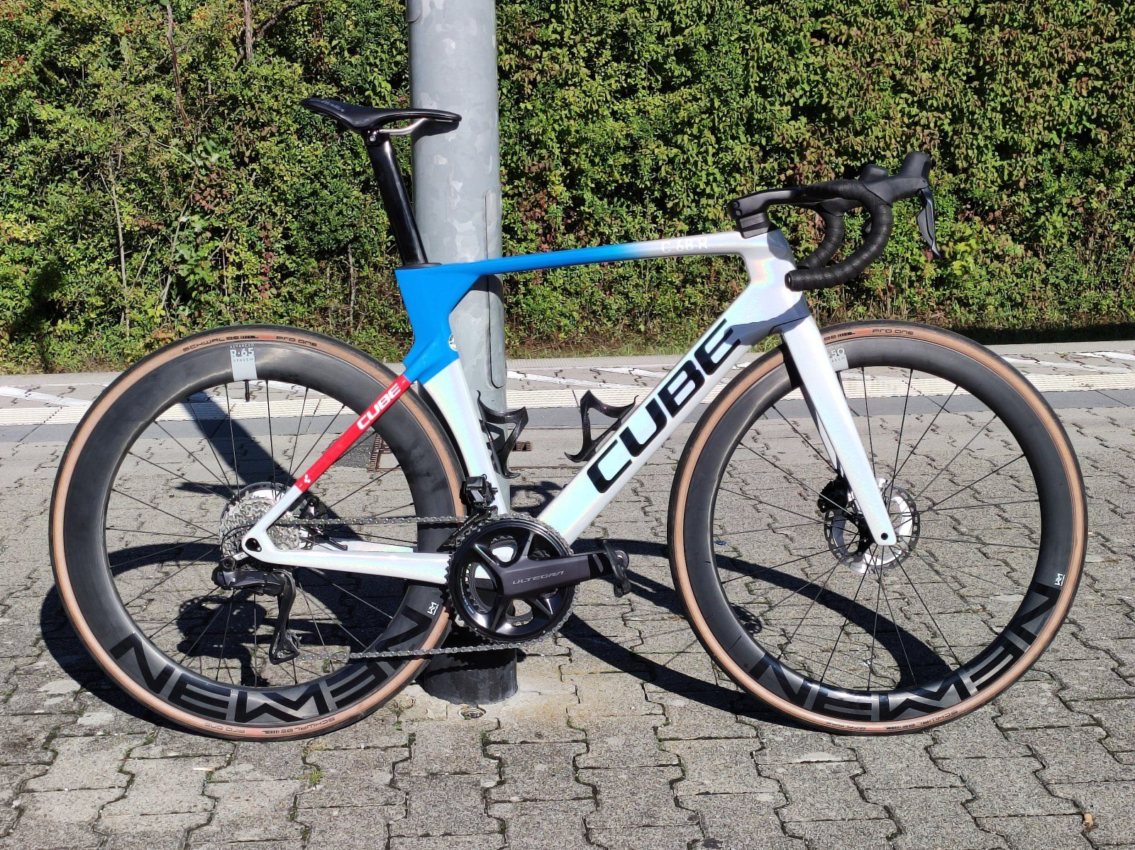

So mein Bike ist da. Jetzt wird es interessant. Das Cockpit muss länger. Ich seh es schon kommen, ich brauch neue Bremsleitungen. Die sind jetzt schon relativ knapp. Hat da schon wer Erfahrungen sammeln können? Braucht es definitiv neue Leistungen? Wenn, dann muss ich die Olive irgendwie entfernen. üblicherweise würde ich das Stück einfach abtrennen, aber dann wird die Leitung ja noch kürzer. Es lebe die Integration. Aber ich wollt es ja nicht anders. :-)

Schaftlänge brauch ich wie’s ausschaut. Lenkerbreite brauch ich auch. Nur der Vorbau soll 20mm länger. Was soll’s hol ich mir halt vorsorglich 3m Bremsleitung.

Für alle die Cockpit tauschen müssen/wollen. Die hintere Bremsleitung ist ausreichend bemessen. Da hat man viel Luft. Die vordere hingegen ist sehr knapp. Man hat da natürlich auch nicht soviel Platz Reserven zu lassen. Die muss auf jeden Fall neu, wenn es länger werden soll. Ich hoffe, ich bekomme heute alle Teile, dass es morgen auf erste Fahrt gehen kann. Dann gibts auch Bilder von einem Race mit schwarzen Cockpit.

Umbau abgeschlossen. War das ein Gewürge, es hat wirklich nichts so funktioniert, wie ich es gerne gehabt hätte. Die Reifen wollte ich eigentlich auch tauschen. Bekomme sie aber nicht von der Felge abgedrückt. Ist mir in 30 Jahren noch nicht passiert. Irgendwann schneide ich die runter. Neu sind sie mir dann doch zu schade.
