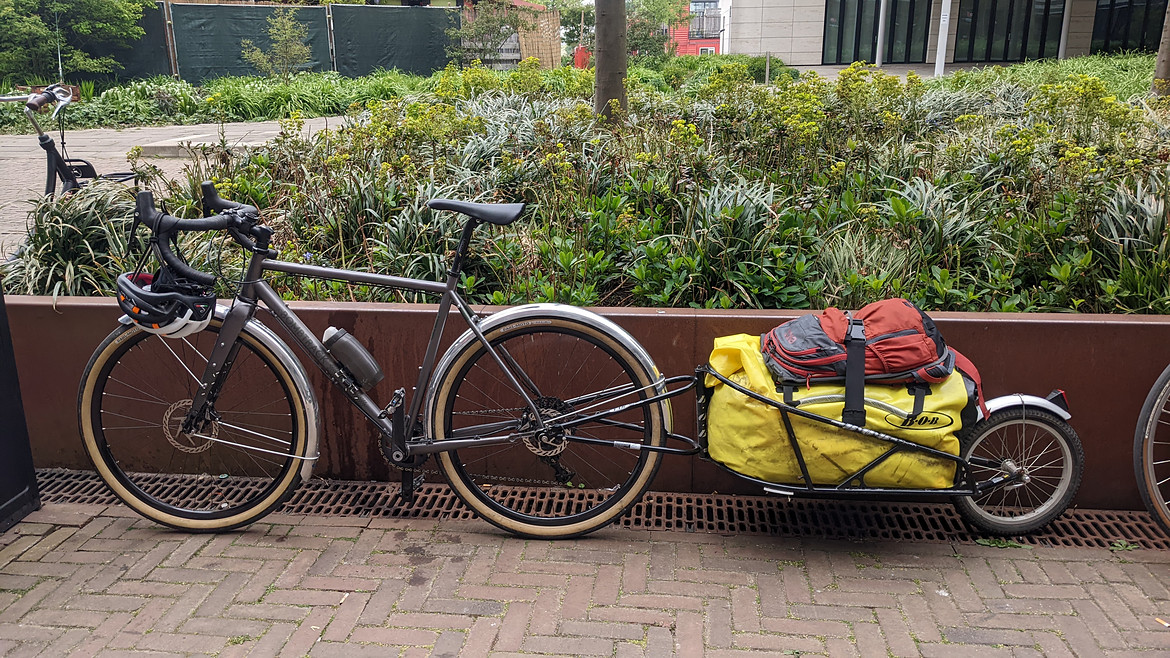

Gereist bin ich derweilen hiermit:
Das hat einen eklatanten Nachteil: So einen relativ aktuellen Gravelbomber lasse ich ungern angekettet in einem fremden Stadtzentrum stehen.

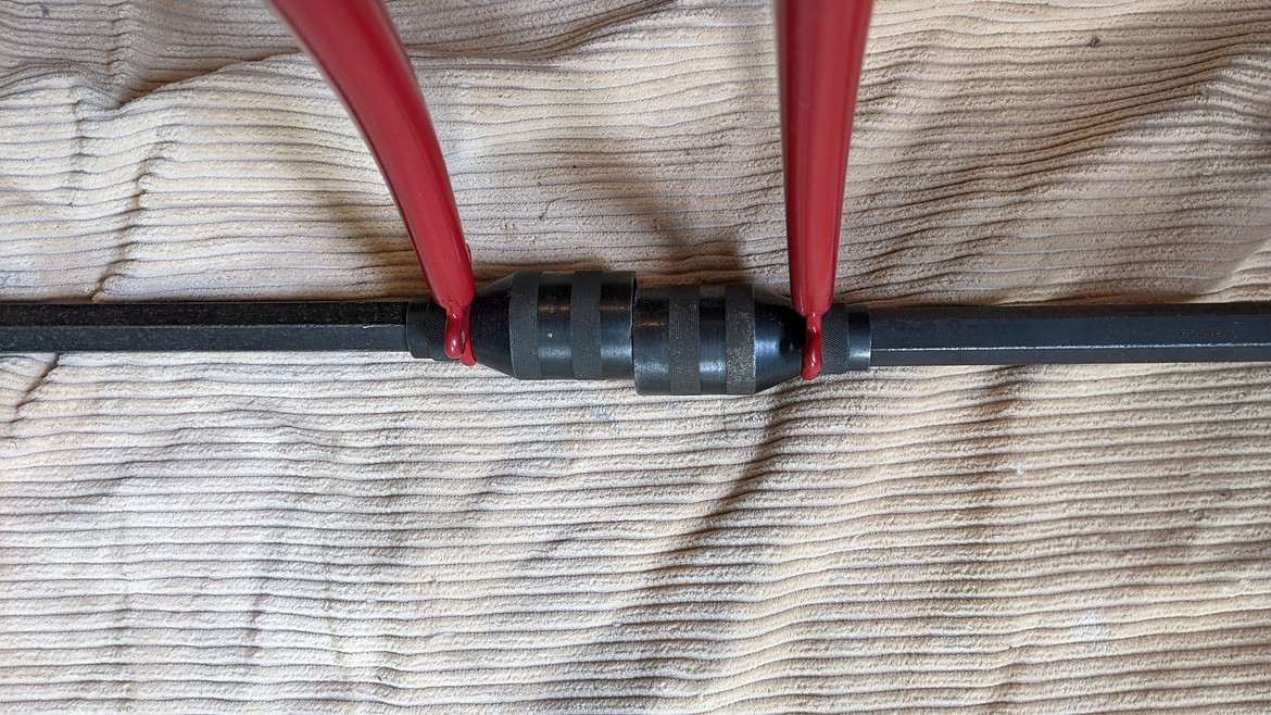

Das VR ist im Rahmen meiner Möglichkeiten gut zentriert - es liegt an der Gabel. Nur die Ausfaller Nachteilen oder biegen?
Man sieht es schon bei offenem Spanner - die Achse steht schief in der Gabel.
Die Glocken bringen Gewissheit:
Wenn man den Spanner festzieht, egalisiert sich das etwas. Kann ich das so lassen?
Selber biegen und wenn ja - wie am besten,?
Oder sollte ich mal beim jungen Krautscheid vorbei?
(Der könnte sich den Hinterbau auch gleich angucken. Der ist auch nicht ganz perfekt, aber im Rahmen.

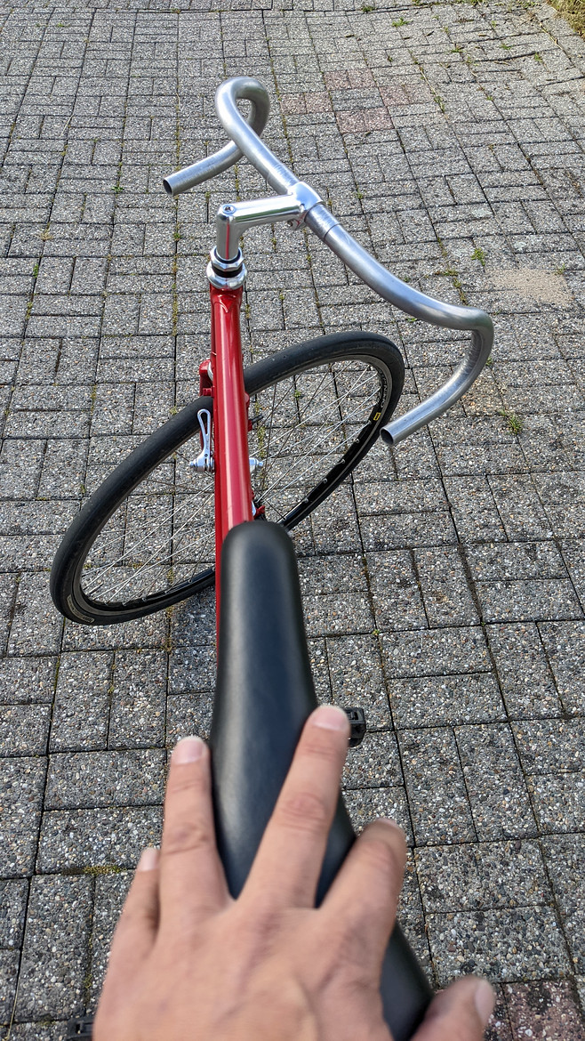

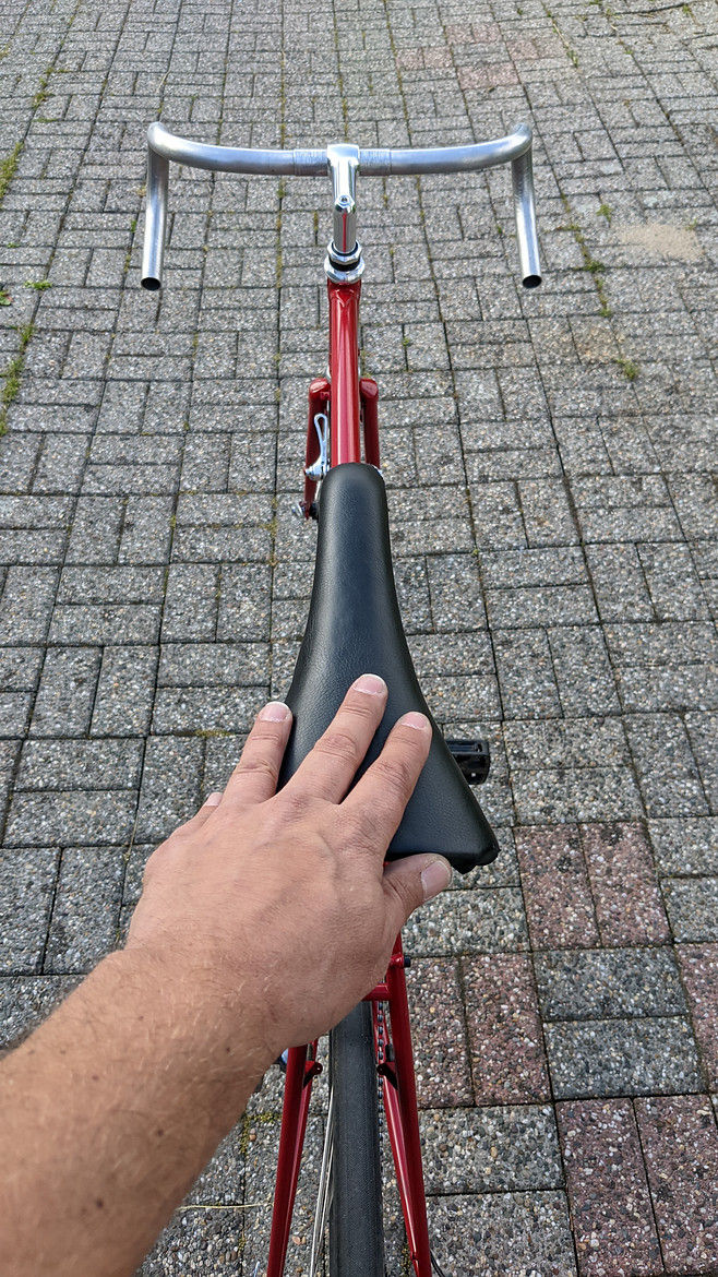

Ich bilde mir ein, bei einem einfachen Rolltest recht viel über die Geo eines Rades zu erfahren. Dazu brauche ich aber mindestens einen Steuersatz, 2 Laufräder, eine Sattel samt Stütze und einen Lenker samt Vorbau.
So geführt
hat ein Rad für mich eine neutrale Geo, wenn ich es am Sattel intuitiv überall hin dirigieren kann.
Das ist hier nicht der Fall, das Guylaine klappt auf einmal um, wenn ich ich es neige.
Immerhin scheint es zu beiden Seiten gleichmässig umzuklappen und dieses Umklappen lässt sich rel. einfach abfangen.
Diese "Analyse" ist aber nicht sonderlich genau - ich muss es fahren.
Prognose: ich werde mich zum freihändig fahren (kann ich nicht besonders gut) nach hinten verlagern müssen.
Das ist nicht schlimm - mit ordentlich positionierten Lowridern wird sich das vermutlich gut ausgehen.
