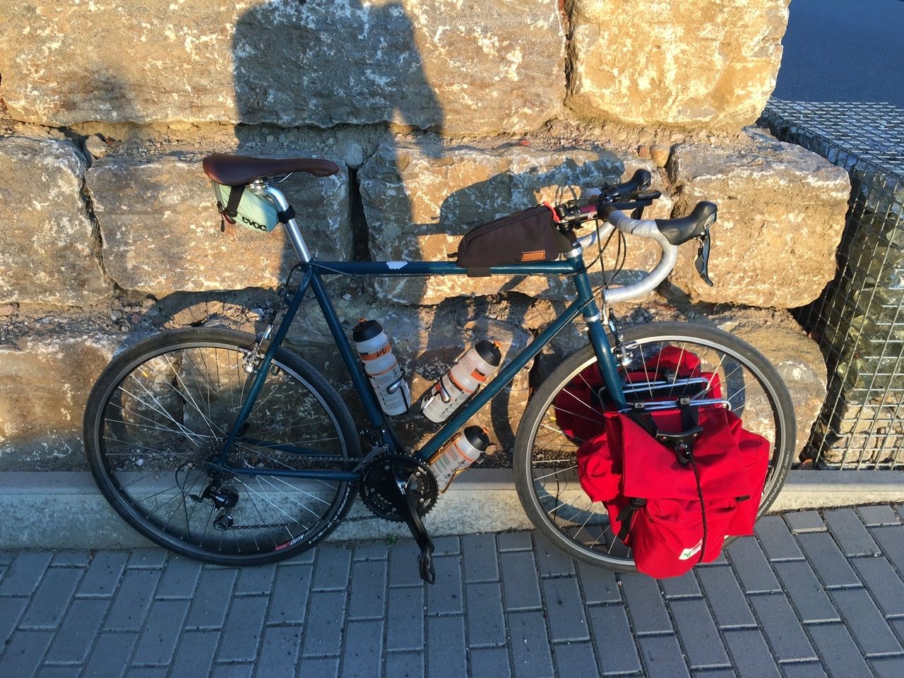

Grosse Taschen vorn? Sieht immer so manoevrierunwillig aus ..?!
Ich fahr das gern so, da habe ich das Gefühl ich bin aufgegleist. Und man kann auf die Sattelwurst verzichten.
bei ganz niedrigem Tempo erstaunlicherweise das Gegenteil, führt es sich sehr filigran
Blackburn Lowrider CL-1

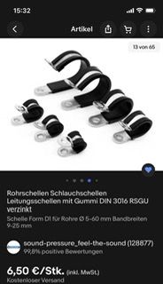

Mir fehlen diese Laschen, die Bügel und Seitenteil verbinden.
Braucht's da Spezielles oder einfach ein paar Schellen nehmen?
Auf dem Bild sieht es überdies so aus, als wären die Seitenteil nicht direkt an die Gabel geschraubt?!
Nochmal Blackburn:
Das sind gummierte Schellen für Montage an Gabeln ohne Ösen. Hier habe ich das mal im Detail gezeigt. Wenn man Ösen hat, kann man die Träger auch direkt verschrauben.
Zu den fehlenden Laschen kann ich leider auch nicht groß weiterhelfen, auf dem Bild sehen die aber wie einfache "P-Clips" aus.
Edith: Zu langsam
Ok, danke,
die dicken Schellen habe ich sogar - auch wenn ich sie nicht brauche.
Die Verbinder von Bügel und Seitenteilen habe ich nicht.
Du hast gar keinen Bügel zwischen den beiden Taschen/Seitenteilen.
Ich hätte gedacht, dass die dadurch "simulierte" Dreipunktbefestigung spätestens bei grossen Taschen wichtig ist?!
