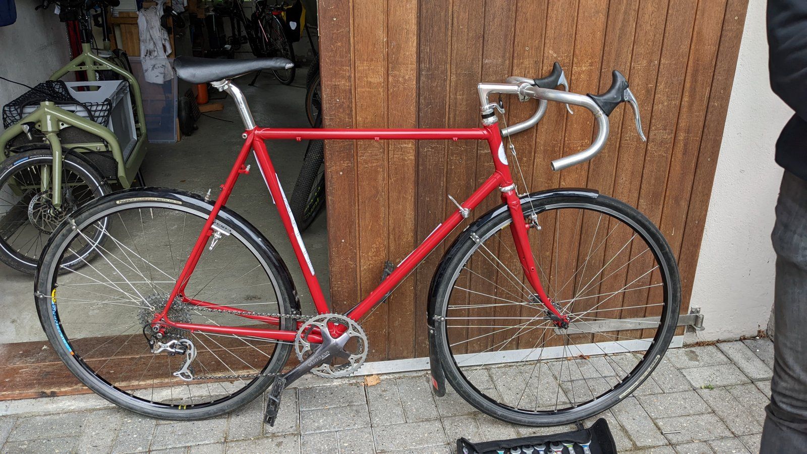

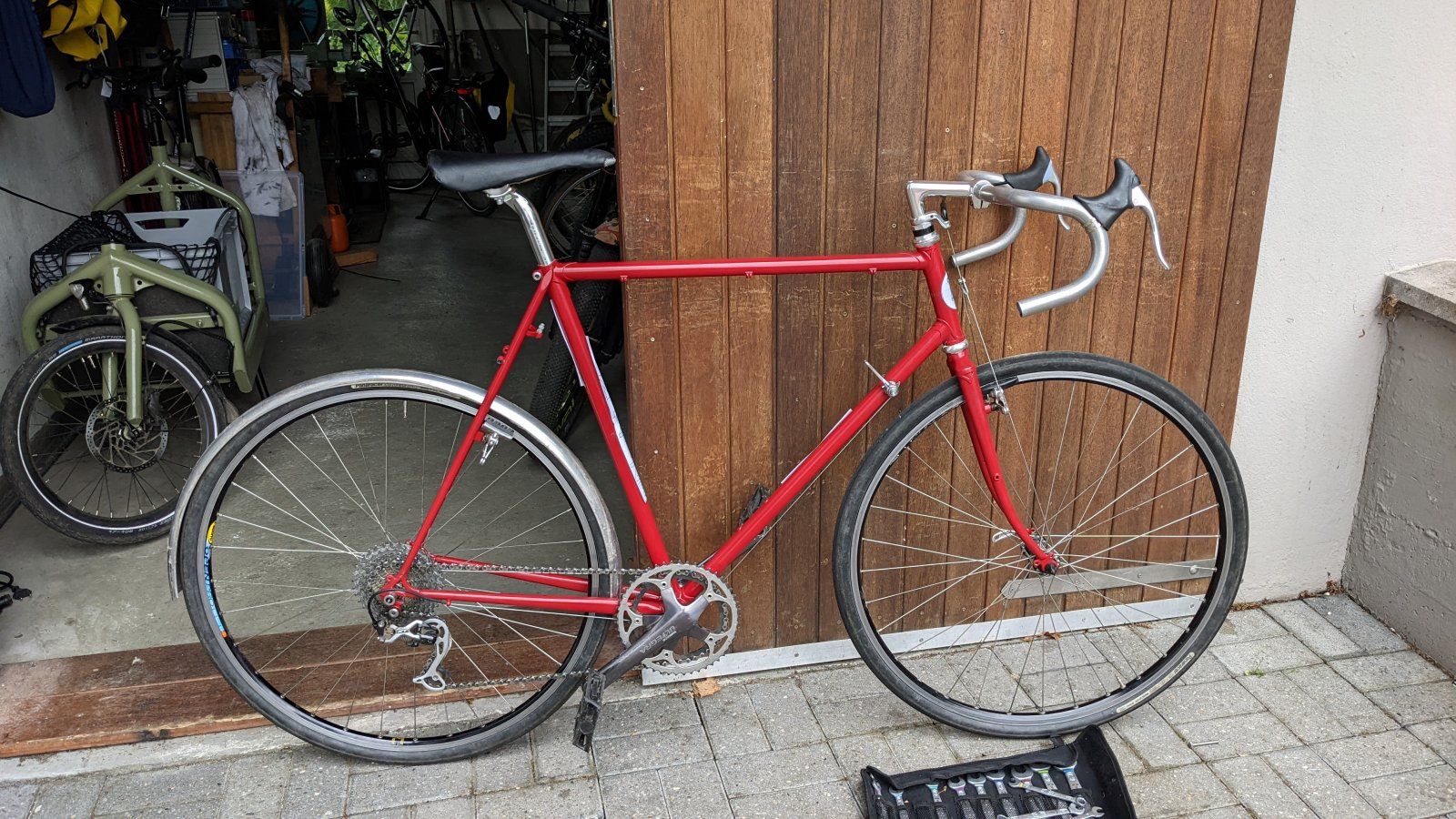

Schutzbleche habe ich im Bestand gefunden:
42mm Bluemels - das passt gut.
Silber sieht schon gut aus, aber da habe ich nur noch 1 40er über.
Ja, Pasela PT als Faltreifen.welche Panaracer sind das? Pasela?
