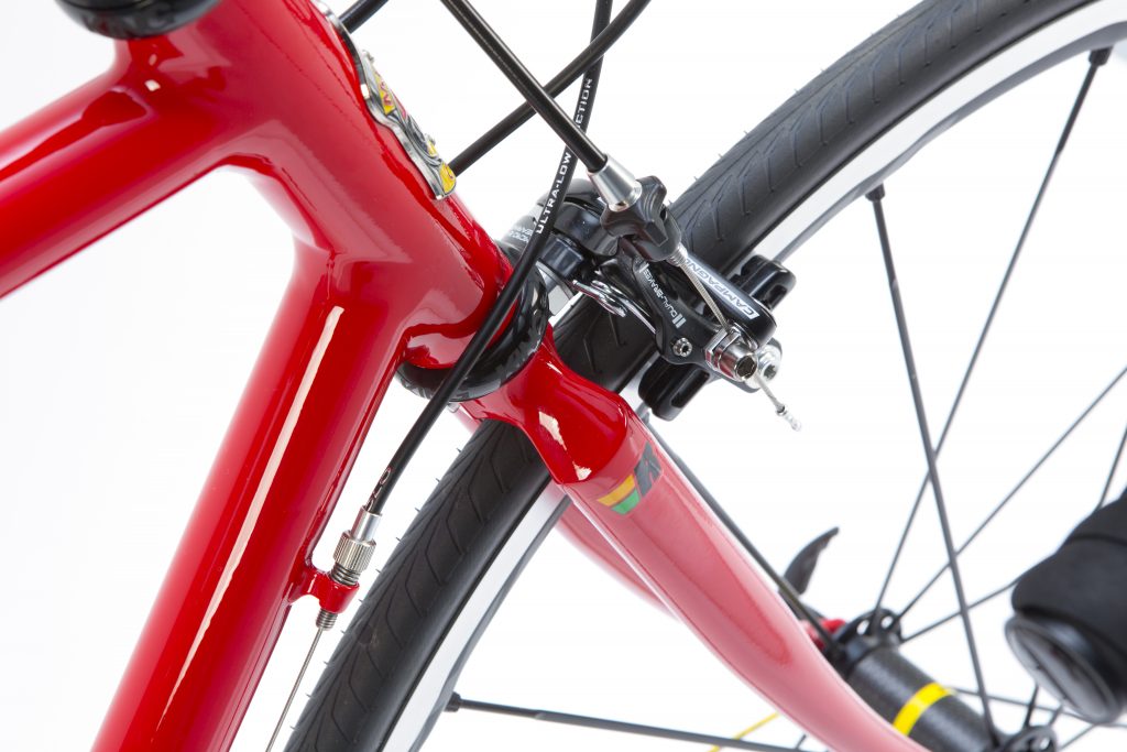

Das gezeigte Beispiel für ein auftraxgelötetes Steuerrohr ist schon extrem. Das sollte wohl extra wie gespachtelt aussehen. Normalerweise sind solche Verbindungen eher unauffällig.
