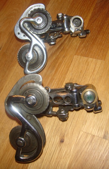

...sympatisch-lustiger "Leicht"bauversuch, den ich euch nicht vorenthalten möchte :D:
Campa Record bronze Schaltwerk einmal orginal, einmal getuned mit Bohrungen im Parallelogramm, Titanbolzen und einer Titanmanschette... Durchaus aufwändig gemacht mit den Drehteilen, bringt aber trotzdem nur ca. 13 Gramm.
310g vs. 323g.

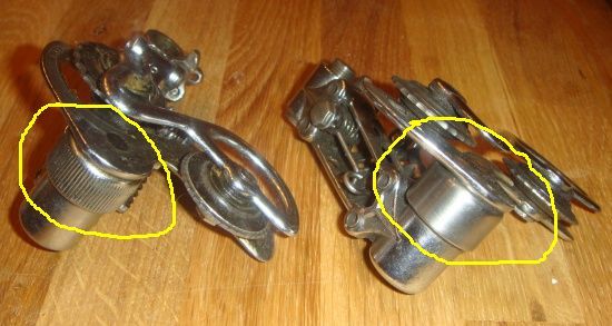

Und dann ist mir noch ein kleines Detail an dem "Fähnchen" aufgefallen: Einmal ohne, einmal mit "<C>"...
ja, die ist ja auch aus Titan, diese "Manschtte" oder "rosette" oder wie man datt Dingen da nennt. Oder meinst du noch etwas anderes?
