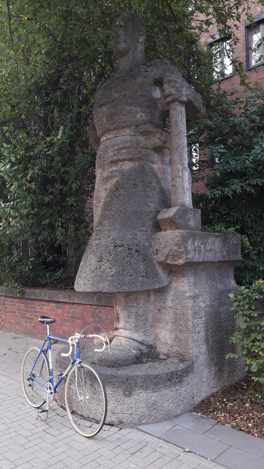

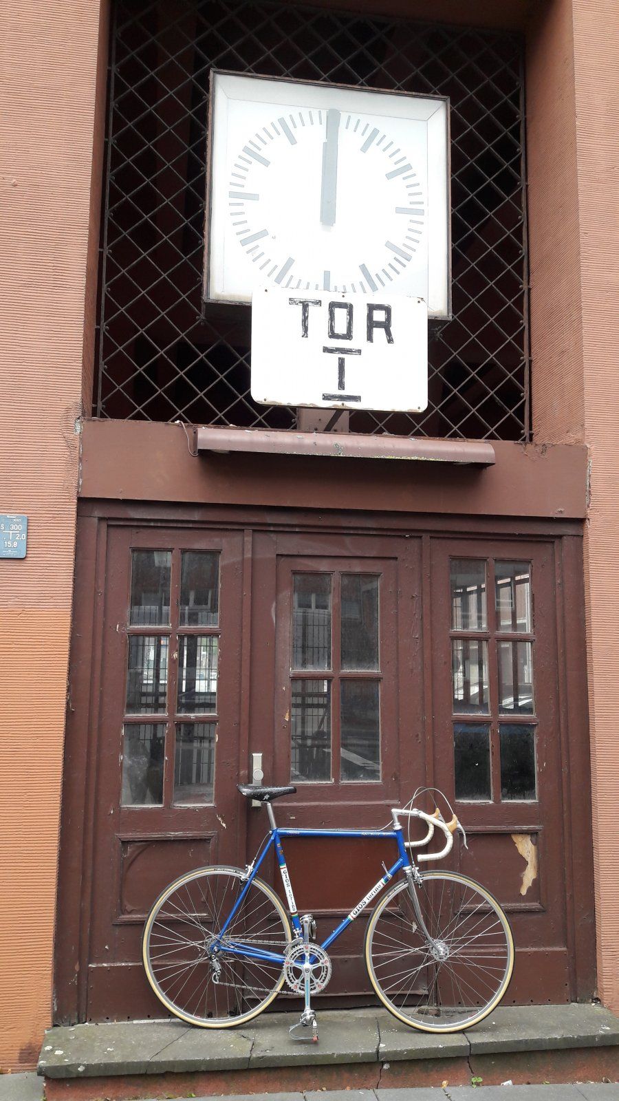

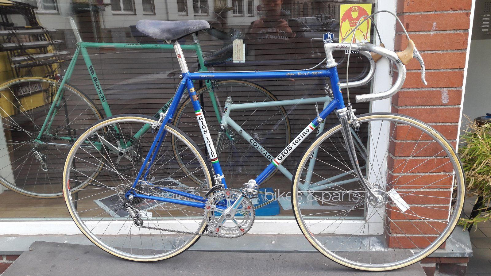

ich mache auch nochmal auf den letzten Drücker mit.
Gios torino Super Record aus 1978 in Originallackkleid.
Der Rahmen stammt von einem Händler aus Hannover Radsport International..seinerzeit mit allen Edelmarken italienischer Provenienz vertreten..ein Bianchi superleggera hatte ich auch mit diesem Händlersticker mal bekommen.
meine geo..hing jetzt lange aber es lachte mich an es wieder aufzubauen.
heute ist das Wetter top und gleich ne Runde mit gedreht..es fährt fantastisch.
die Bilder wurden in meinem Stadtteil erstellt.
hier befinden sich die Hanomag AG Werke aus den 20er Jahren .
weitere Bilder
