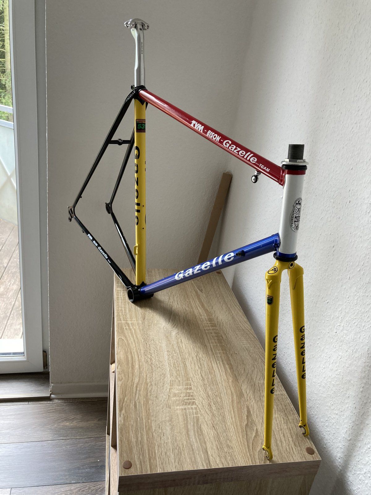

Hat sie denn ovale Gabelscheiden? Ich meine das die bei Gazelle recht rund sind, wie bei einer Precisa.
Ich habe mich da auf eine Aussage von Ernesto Colnago bezogen, der sagte, dass sie die Precisa entworfen hätten, weil sie über die gesamte Länge der Gabelscheiden flext.
Täve Schur hat auch ein Loblied auf die Rundscheidgabel geträllert. Rabeneick, Dürkopp, alle auf dem Rüttelbock weggebrochen... das erfolgreiche Modell hielt sich von 54 bis 94 ersatzlos und unverändert am Spietzenmodel 😅
hier sieht man's glaub ganz gut - die Gabelscheiden sind nahezu rund nur oben zur verbindung zur Brücke Gabelbrücke hin leicht abgeflacht
und hier Ernestos Creation die Prescisa auch nahezu rund und nach oben zur Gabelbrück etwas abgeflacht - die Gazellegabel ist nahezu fast eine Kopie nur bei Ernesto ist der Bogen der Gabelbrücke italienisch eleganter ausgeführt
und über Sinn und Unsinn der Precisa gibt's ganze Abhandlungen angefangen von irgendwelchen Sportreporter im Fernsehen als auch von sich berufenen Technikern - angeblich ist die Belastung des Steuersatzes damit höher ... aber mehrfach erfolgreich überstandenes Paris-Roubaix sowie die Ronde Vlaandereen sollten als (Erfolgs)nachweis genügen ...:rolleyes:

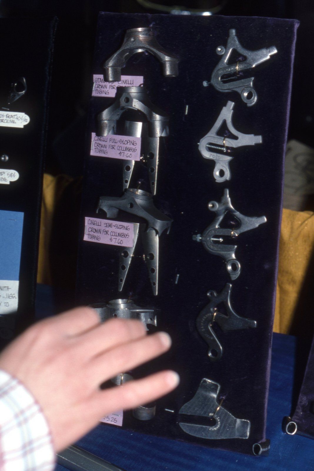

semi / full sloping frok crown - Gabelkrone passt nicht ganz, da die Gabelkrone der Gazelle mehr als nur etwas abfallenden / angewinkelt ist, vielleicht taeuscht auch ein wenig die Perspektive.
Etwas anderes - gerade Gabelkronen sind auch sehr schoen, koennen aber Kraefte schlechter ableiten (phys. Hebelgesetzte) plus die Gabelarme sind laenger und schwerer bei einer geraden abfallenden / angewingelten Gabelkrone.

Da ich auch im Besitz eines Precisa Gabel Rahmens bin werde ich das Thema mal versuchen mit Erfahrungsberichten anzureichern. Zum Thema Steuersatz kann ich sagen, dass der verbaute Campa Satz leichtes Pitting aufwies (aber nach Wartung und entsprechendem einstellen wieder läuft wie er soll).
Ich versuche möglichst objektiv das Verhalten der Gabel zu beschreiben dann!

Die Gabel flext auf ganzer Länge, anstatt mehrheitlich auf einen schmalen Bereich beschränkt, wie bei gebogenen Gabeln.
Das halte ich für ein Gerücht, dass gebogene Gabeln nur in einem schmalen Bereich federn.
Man kann bzw. könnte Gabeln prinzipiell schon so bauen, dass sie tatsächlich nur im schmalen Querschnittsbereich am unteren Ende federn (egal, ob der nun gebogen ist oder nicht), wenn man den oberen Bereich so steif macht (also einen großen Querschnitt, oder eine große Materialstärke gibt), dass er bei üblichen Belastungen kaum noch nennenswert federt, und den unteren Teil sehr dünn bzw. dünnwandig ausführt.
Aber warum sollte man das tun ? Eine Gabel soll ja eben genau kontrolliert federn und dämpfen, auf einem möglichst großen Bereich der Gabelscheiden-Länge (natürlich in Relation zur gewünschten bzw. erforderlichen Steifigkeit), und mit progressivem Federungsverhalten (also mit zunehmendem "Gegendruck" bei stärkerem Einfedern).
Außerdem sind natürlich nicht alle gebogenen Gabeln gleich, wodurch sich gezielt ganz unterschiedliche Federungs- und Dämpfungcharakteristiken erzielen lassen. Ich denke, dass man sich auch ohne spezifische Rahmenbauer-Kenntnisse vorstellen kann, dass die Reynolds-Gabelscheiden auf dem folgenden Prospektblatt nicht dieselben Eigenschaften haben werden, und vor allem definitiv nicht alle nur in einem schmalen gebogenen Bereich federn (können):
Und abgesehen von alledem sind diese geraden Knick-Gabeln an klassischen Stahlrahmen einfach nur hässlich, sorry ... 😣
Nun ja, bei allen – vielleicht auch berechtigten – Einwänden gegen gerade Gabeln, hier an der Gazelle ist sie ja nun einmal dran und original. Ich würde die auch nicht gegen eine gebogene tauschen, wenn ich so eine komplette Team-Replika hätte...
Klar ist die da dran und soll es ja auch bleiben. Wobei wir das nicht zu befinden haben.
Es geht viel mehr darum nicht stumpf zu glauben daß die Form technisch sinnvoll ist.
Das Rad bricht nicht gleich zusammen, aber für mich ist das technisch so sinnvoll wie Monostray und Pantos.
