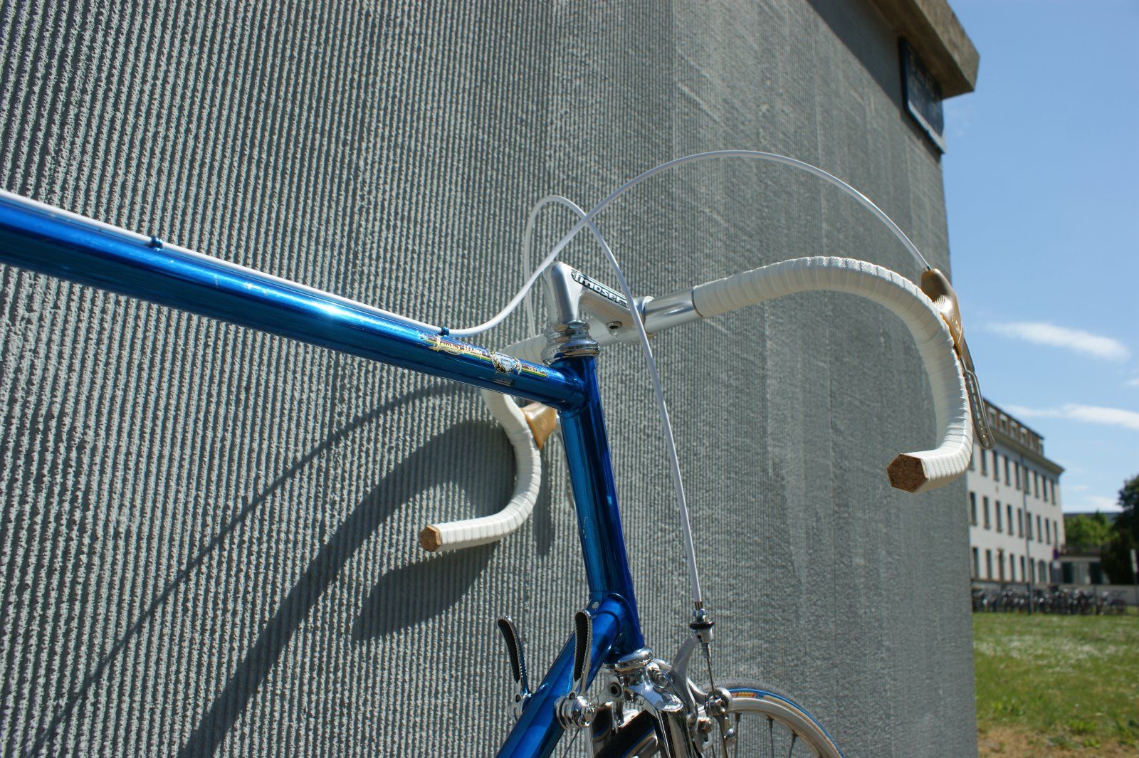

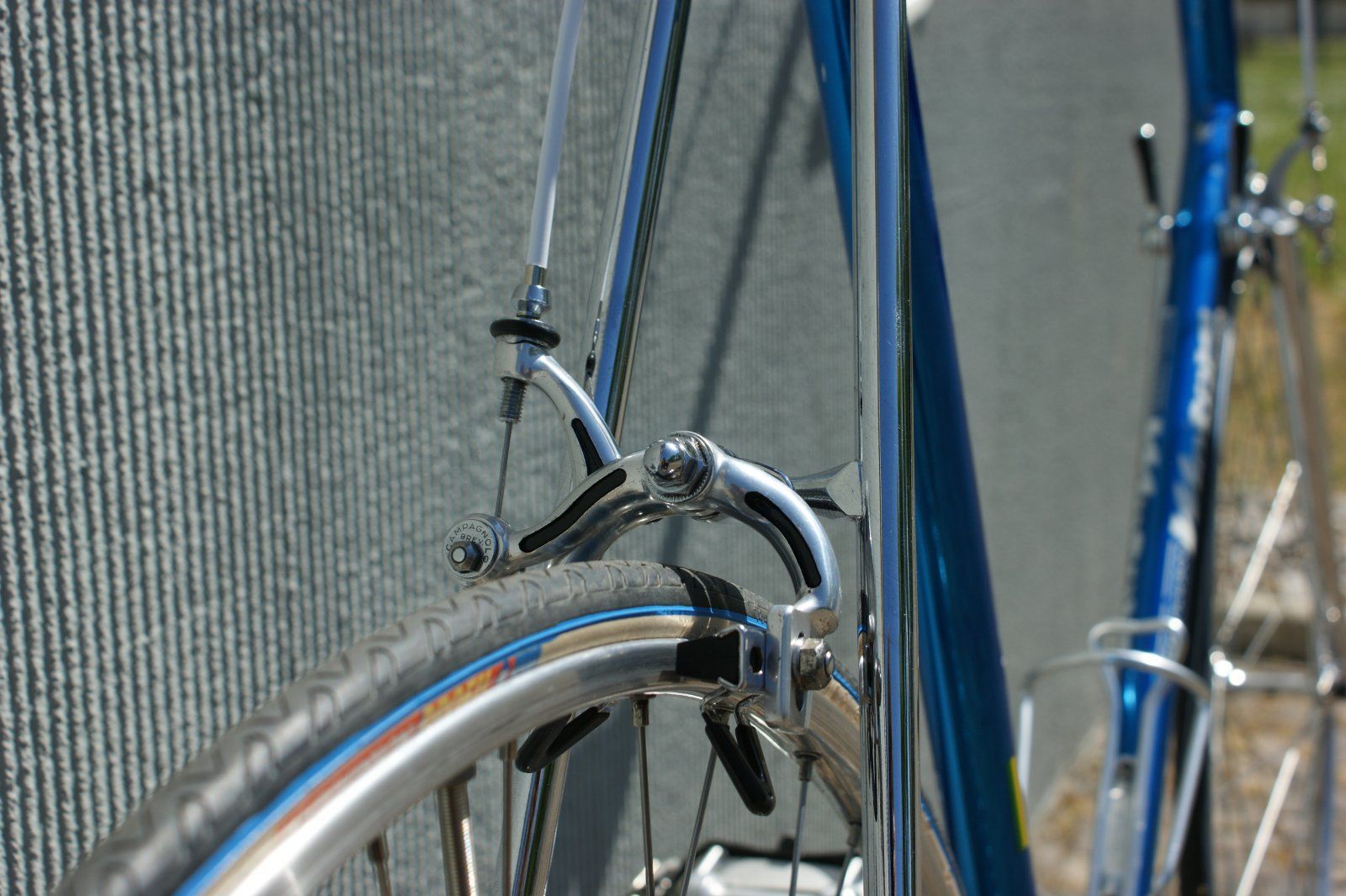

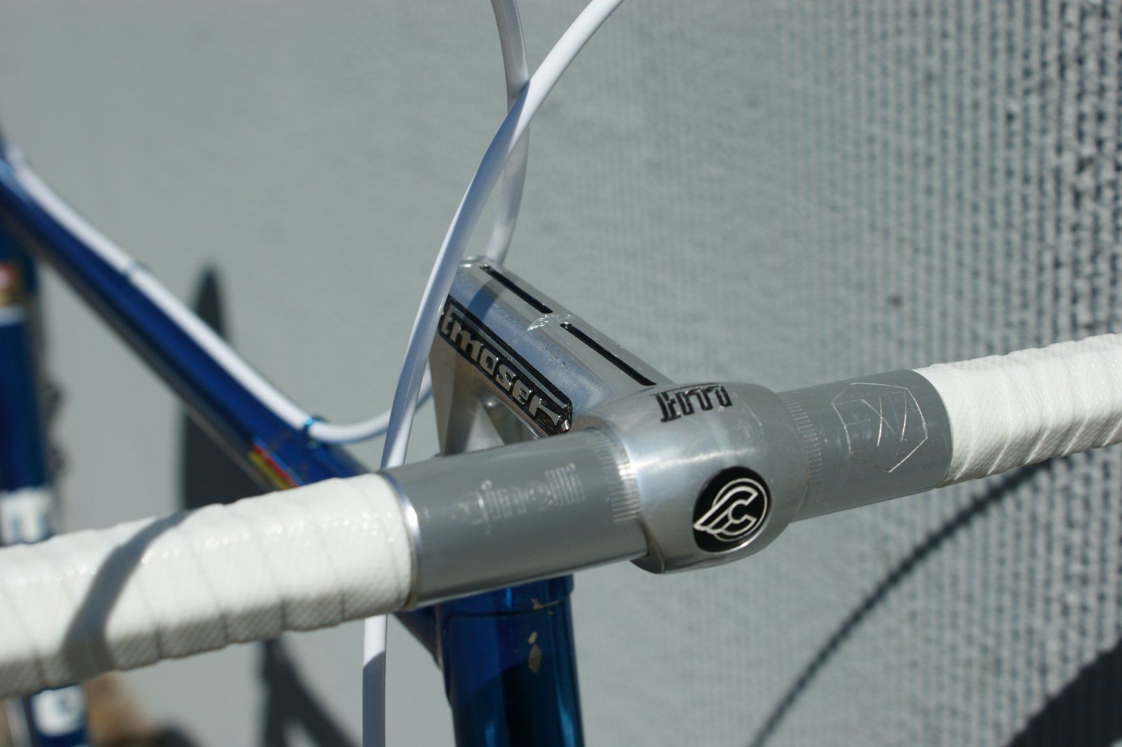

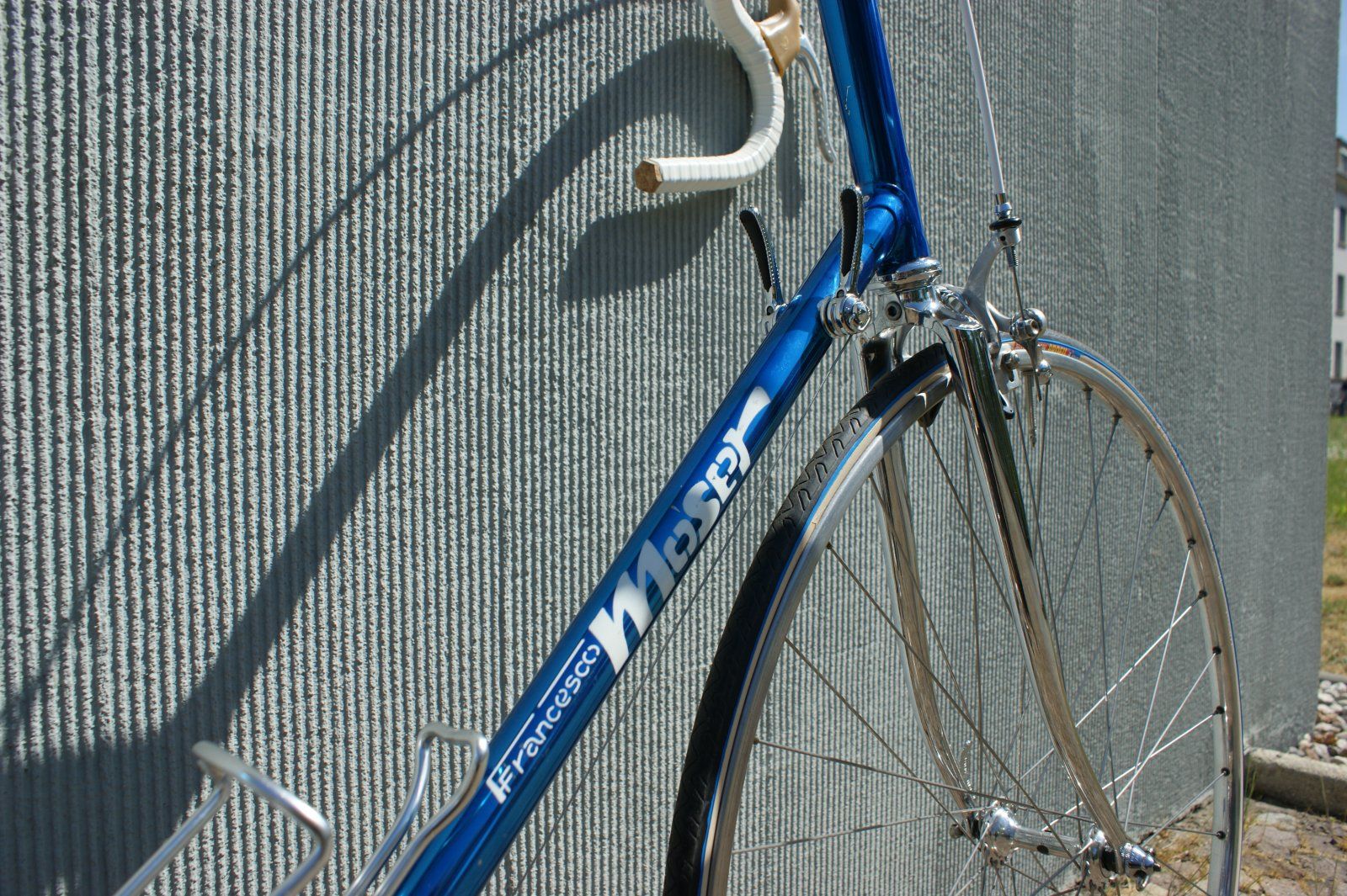

Wahnsinns Rahmen mit toller Ausstattung, von daher ein Kandidat für das Podest. Was natürlich nicht jedem gefällt ist die RH von 65cm, welche die Proportionen schwierig werden lassen. Aber für seine Größe kann ja niemand was! Mir fallen zudem die sehr dünnen Reifen auf, die im Vergleich zum ausladenen Rahmen sehr klein und schmal wirken. Sind das 20mm Reifen? Der blaue Streifen in den Reifen ist vielleicht etwas too much...aber wie immer Geschmacksache.
Zum Fotografieren ein Tip: Am besten im Schatten fotografieren vor einem ruhigen Hintergrund. Dann kommt das tolle Rad besser zur Geltung. Weiß, grau oder schwarz, die Farbe ist dann egal.
Sind aber alles nur Haare in der Suppe, ein Wahnsinnsrad auf jeden Fall!

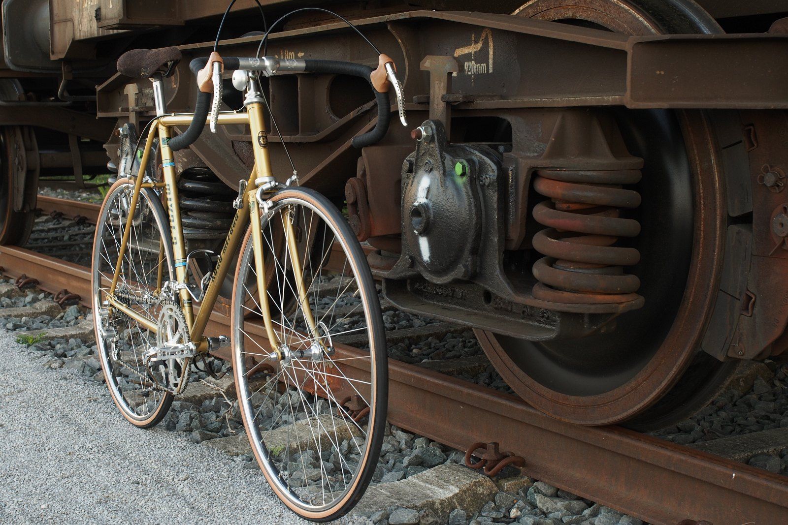

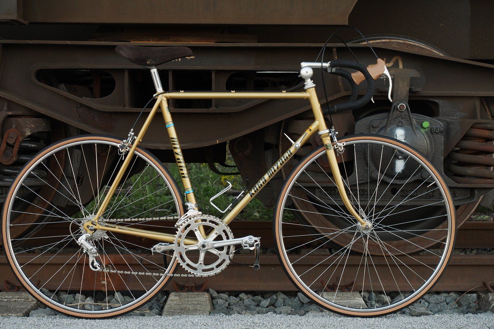

So, hier nun meine Nominierung!
Koga Miyata Roadspeed (1980)

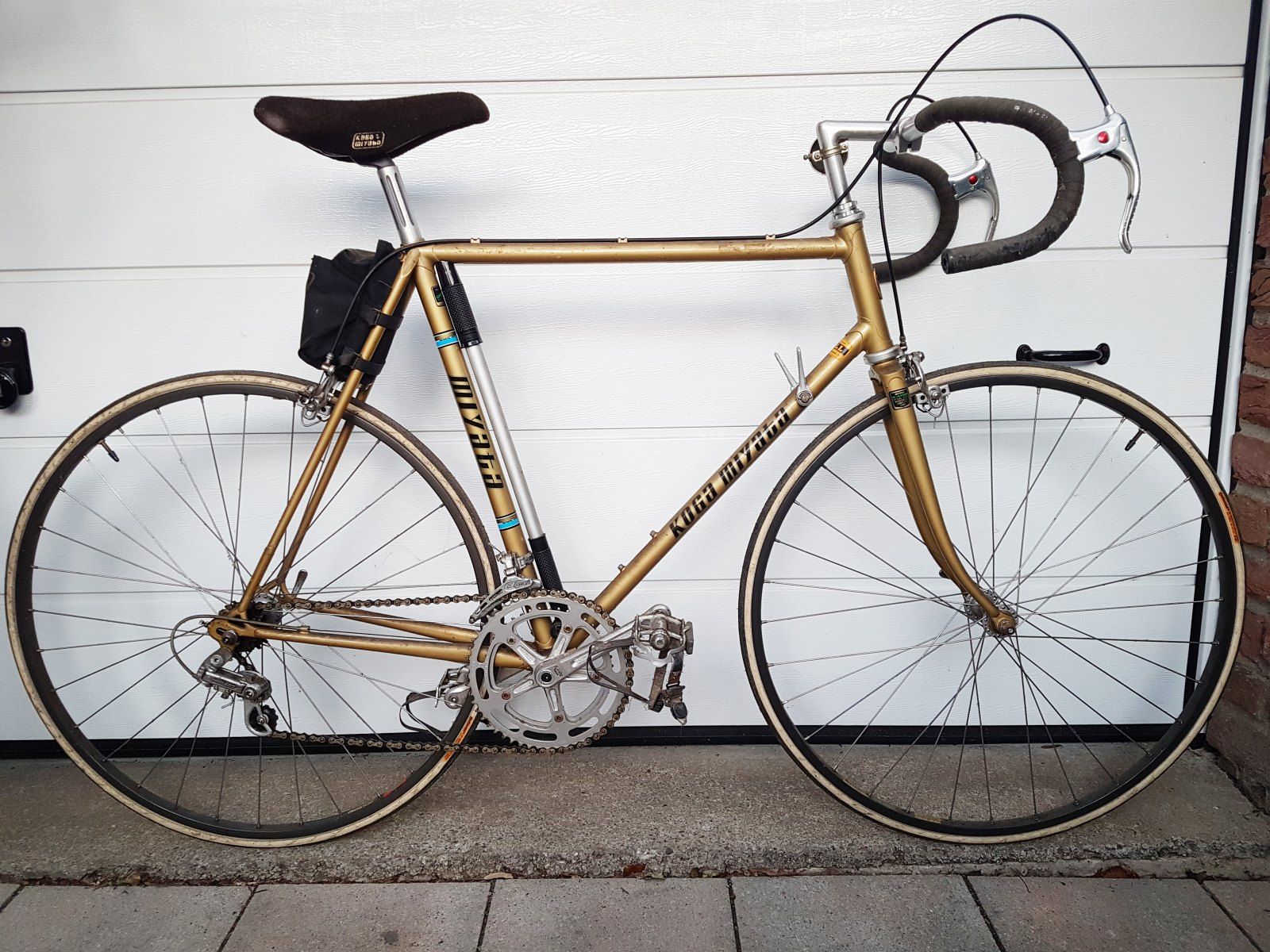

Dieses heute von mir vorgestellte Koga Miyata Roadspeed war lange im Besitz eines alten Herren, der allerdings vor 20 Jahren aufgehört hatte, aktiv Rennrad zu fahren. Vielleicht lag es an der recht sportlichen Übersetzung, welche ursprünglich verbaut war? Vorn 42/54 (!), hinten eine 12-17er Kassette.
Das Rad lag also nun 20 Jahre im Schuppen und eigentlich sollte das Koga auf den Sperrmüll. Ein Bekannter des Herren aus dem Ruhrgebiet nahm sich des Rades an und anschließend kam es vor ein paar Wochen in meine Hände. Nach eingehender visueller Inspektion zeigte sich der sehr gute aber vor allem originalgetreue Zustand des Rades. Beim Fundzustand war das Rad mit MA40 Felgen und Drahtreifen ausgestattet, ansonsten war alles kataloggetreu – mit Ausnahme vielleicht der Pedalhaken!
Den fehlenden Flaschenhalter habe ich übrigens von @BuddyBuda bekommen, herzlichen Dank dafür!

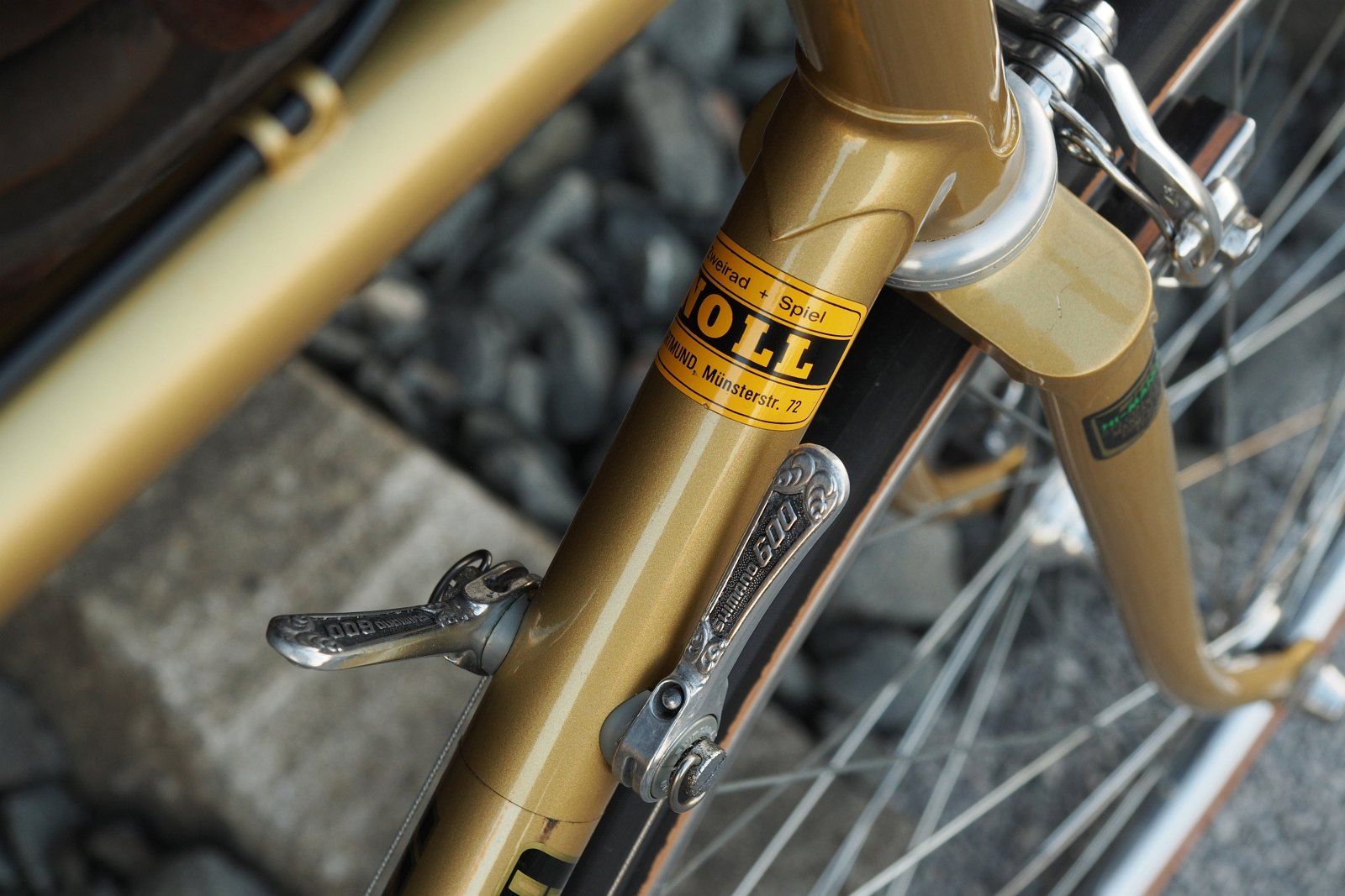

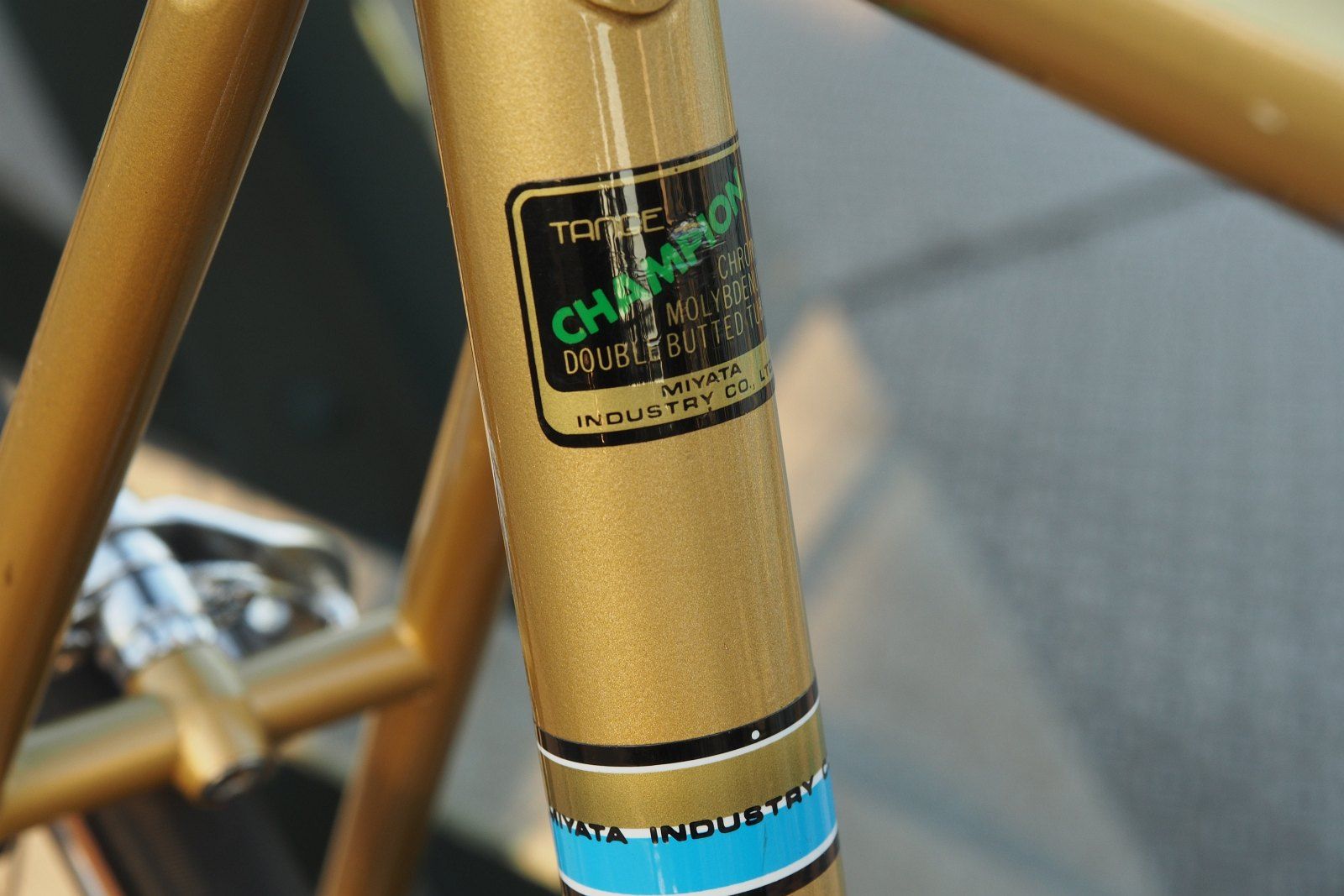

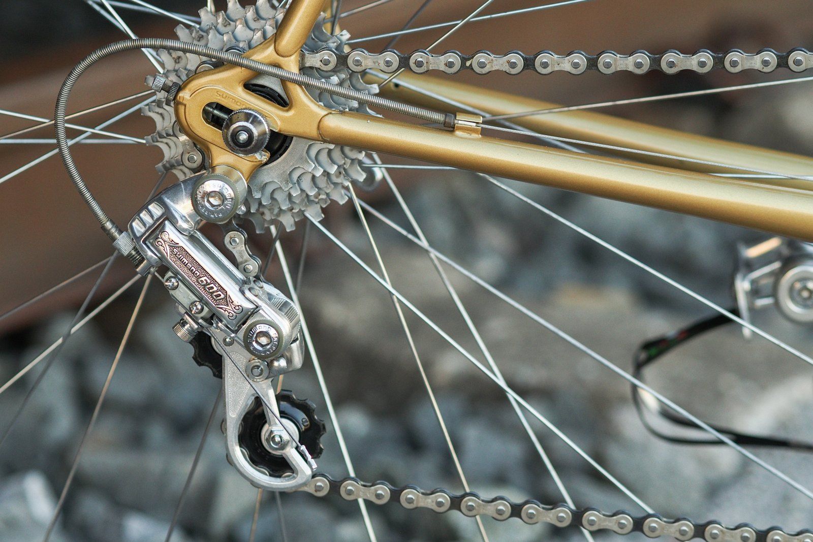

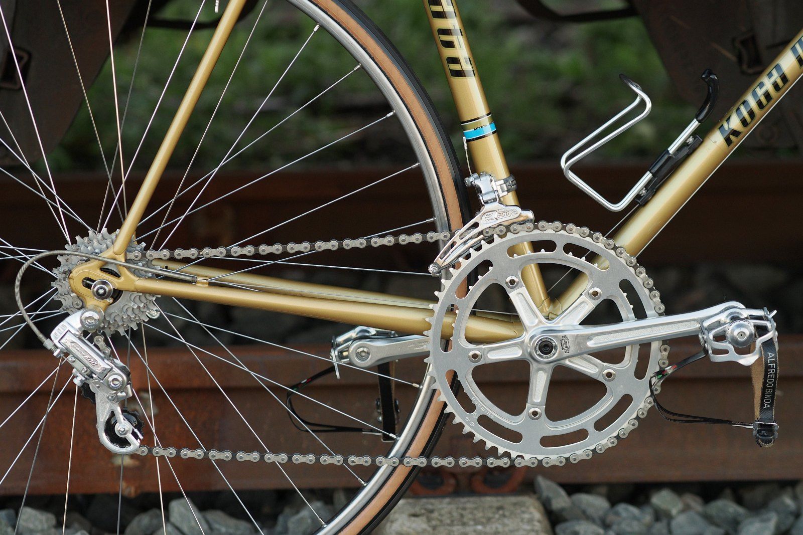

Das Rad kommt in der Farbe Y76 „Hellgold-metallic“ und harmoniert sehr gut mit den silbernen Shimano 600EX „Arabesque“ Komponenten. Der Rahmen ist bereits komplett aus doppelt konifiziertem Tange Champion Stahl hergestellt, die Gabel aus „Hi-Manga“ Stahl. An den Detailfotos sieht man die hervorragende Verarbeitung und Lackierung des Rahmens, was 1980 nicht überall üblich war. Der Preis für das Rad betrug 1980 immerhin 1198 DM, dafür bekam man damals zwei Omega Speedmaster Professional Uhren. Dafür war das Koga Miyata allerdings nie auf dem Mond, im Gegensatz zur Moonwatch.
Nach der intensiven Säuberung und Wartung des Rades habe ich die dunklen Felgen durch einen Shimano 600EX Laufradsatz ersetzt, welcher optisch und auch historisch besser zum Rad passt.
Als Reifen kommen die Schlauchreifen Tufo S33 Pro in 24mm zum Einsatz, welche sich sehr einfach montieren ließen und perfekt ohne Höhenschläge auf der Felge liegen.
Auch wenn ich mit dem Mittelklassemodell von Koga Miyata gegen die Preziosen des aktuellen Teilnehmerfeldes natürlich keine Chancen auf einen Podestplatz habe, so gehören aus meiner Sicht auch die „normalen“ Klassiker mit dazu. Hier ein paar Aufnahmen des Roadspeed, macht auch auf Schienen eine gute Figur.
Danke fürs Reinschauen!

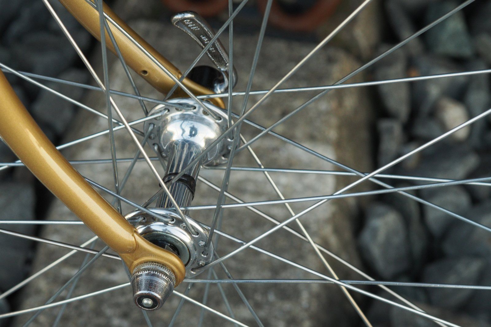

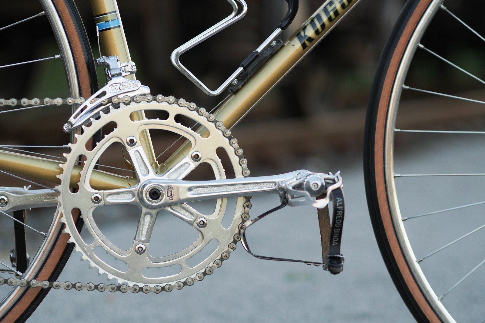

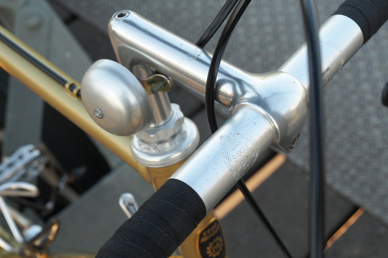

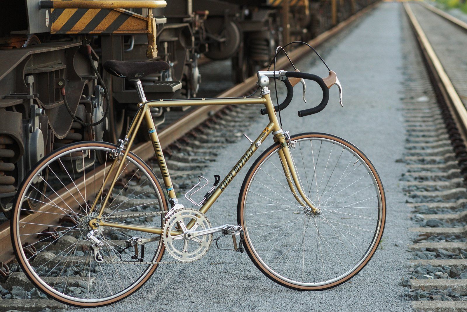

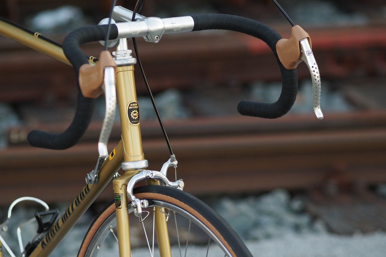

Auf jeden Fall großartige Fotoskills!

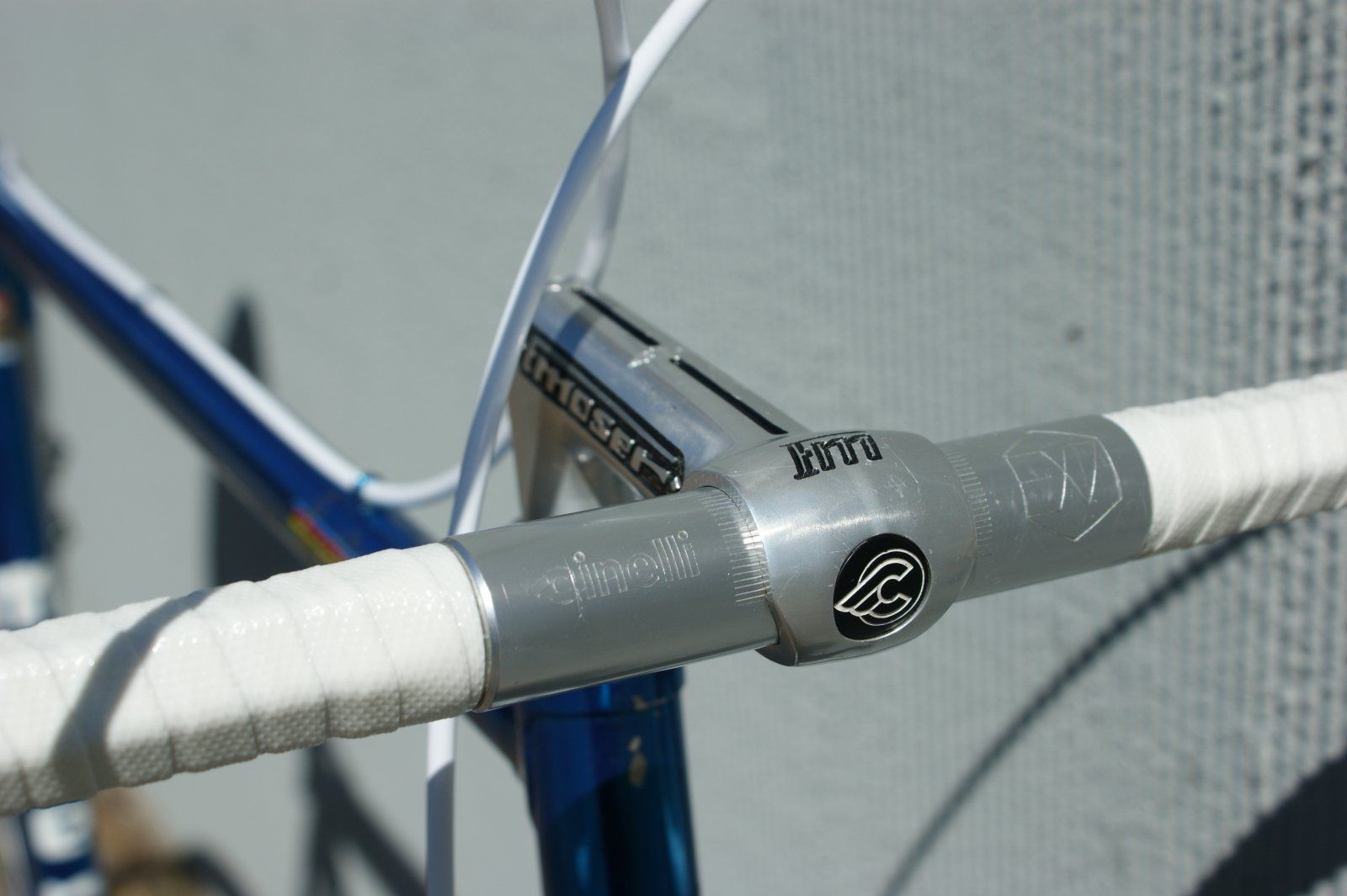

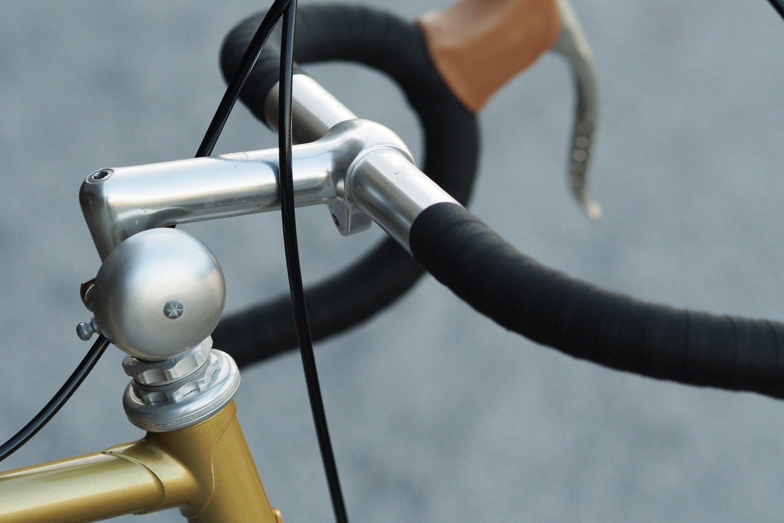

Wenn du den Bowdenzug für die Bremse vorne noch nach links rüber nimmst, ist es perfekt :)
Da hatte ich in der Tat dran gedacht, dann kreuzt er sich aber über dem vorbau nicht mehr. Problem ist halt, dass bei den Shimano Bremsen vorne der Zug auf der falschen Seite ist.
Wenn dir das wichtig ist, könnte ich dir eine zusenden die den Zug auf der „richtigen“ Seite hat. Oder ist das eine andere Bremse?
Kostet nix. Hab ich über....musste nur den Bolzen tauschen....
49er Reach.....

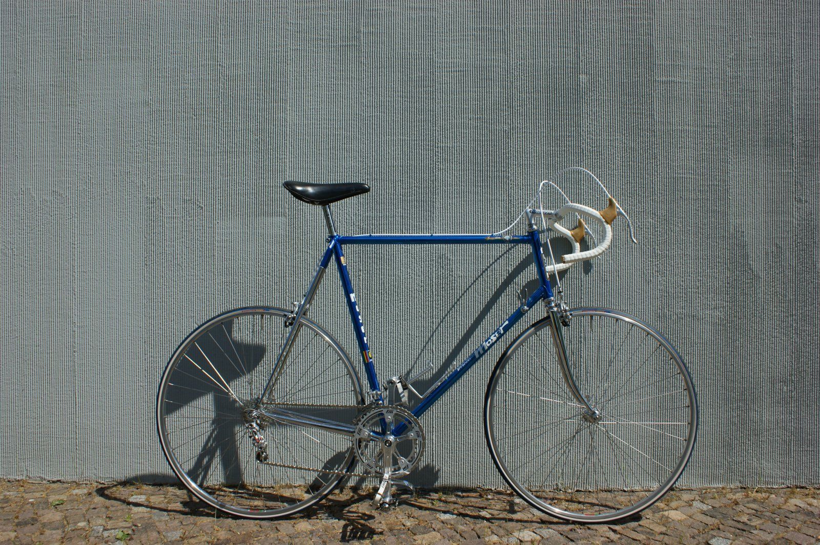

Sind sogar 18mm :D

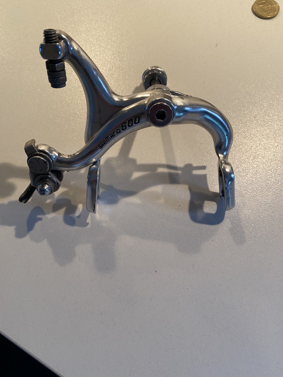

49er Reach.....
Gruß Marcus...
Das ist sehr nett von Dir. Ich werde aber bei dem jetzigen Aufbau bleiben, weil ich sonst eine kurze und lange Bremse hätte. Aber vielen Dank für das Angebot!

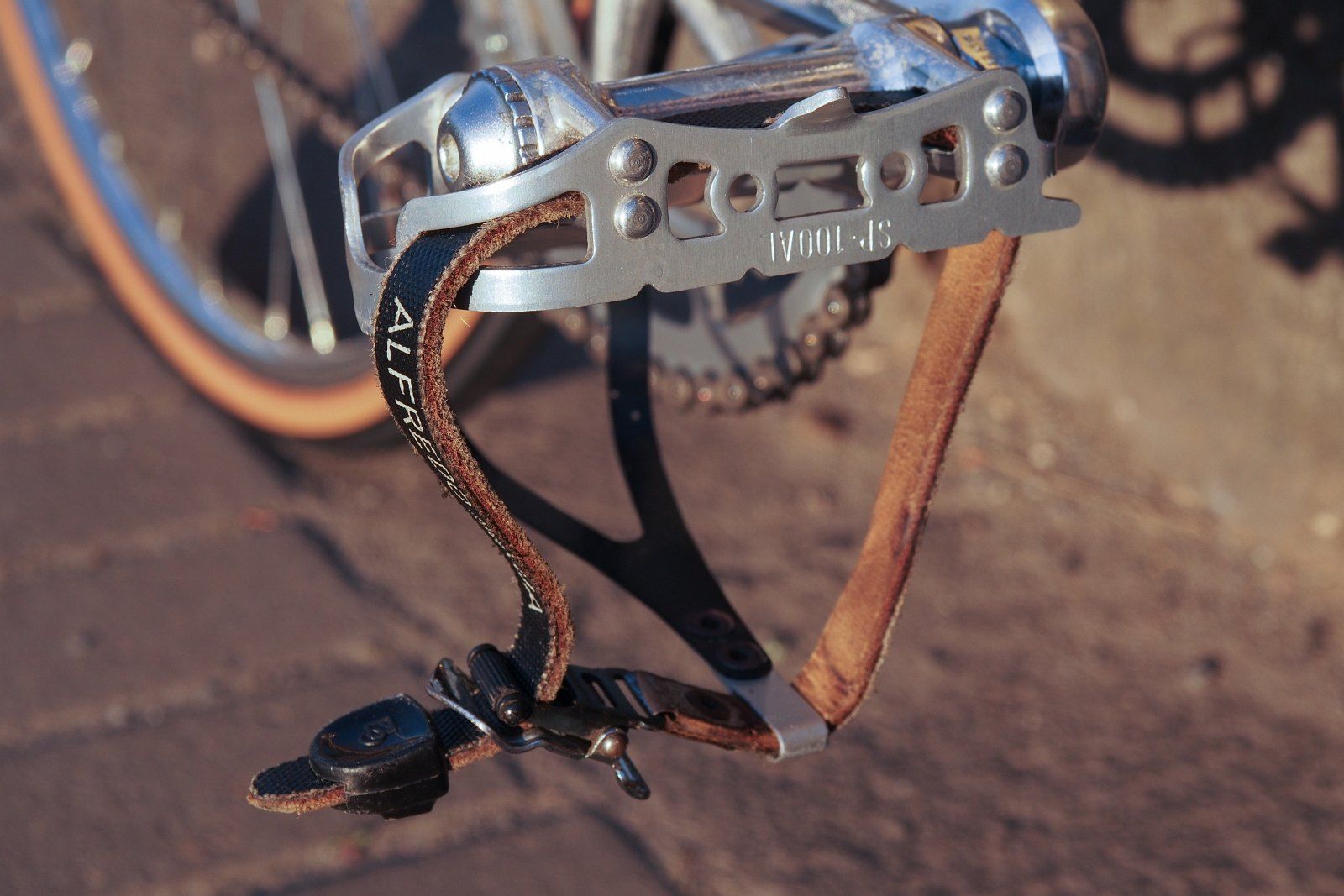

Die Kyokuto Riemeneinstellnupsis sind ein sehr schönes Detail ? Die Haken passen dafür leider so gar nicht...
Aber insgesamt ein sehr schönes Rad und klasse Fotos ?

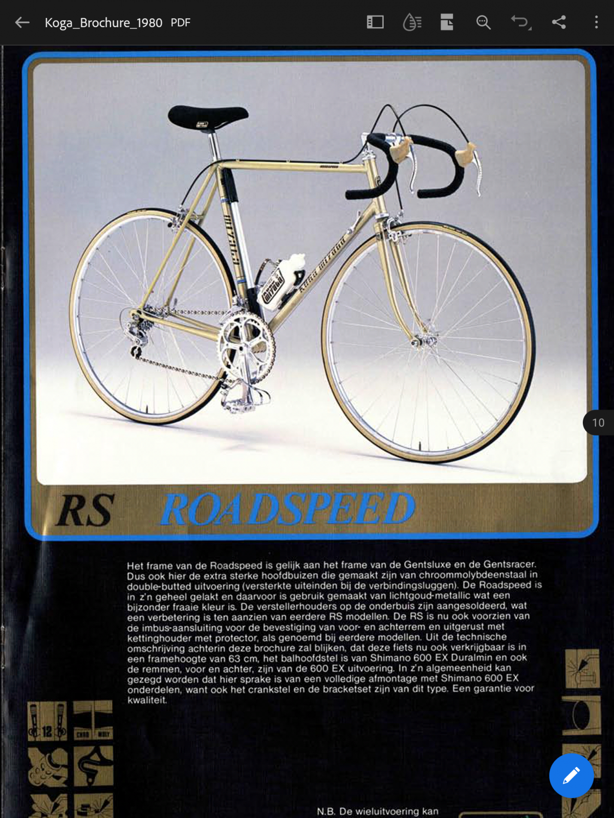

Die Haken hab ich einfach übernommen, sind sogar aus Alu! Aber Du hast recht, kataloggerecht müssten die silber sein. Ist ja zur Not schnell zu ändern..
Gekreuzt sieht deutlich besser aus! Hatte das gleiche mit den Arabesque Bremsen und ungekreuzt sieht einfach falsch aus
Im Katalog sind die Züge über dem Vorbau in der Tat nicht gekreuzt, find ich aber trotzdem - wie Du - komisch. Das wird mir nun schlaflose Nächte bereiten....?
Superschönes Koga, die Farbe ist der Hammer!
Könntest Du bei Gelegenheit mal eins machen wenn die Sonne so richtig schön reinspielt? Das wäre ultra.
Notiz an mich: ein goldenes brauche ich also auch noch...
Dass mit der "falschen" Bremszugseite kennt man von der Arabesque. Das hatte Shimano wohl von den Engländern übernommen, die bis in die 70'er bei den GB-Bremsen auch sowas hatten. Alte Weinmänner hatte ich auch mal so gesehen, meine ich(?).
Es gibt doch diese schwarzen Plastikgnuppsies, die die beiden Züge parallel verbinden - überm nicht vorhandenen Kreuzungspunkt überm Vorbau. Ich finde gerade kein Bild oder Link, aber auf jeder großen Börse zu haben.
Die sind extra dafür, da sie bei "korrekter" Bremszugführung dumm aussehen.
@freemind1
Schick mir einfach deine Adresse, dann pack ich so'n Teil in einen Umschlag.
