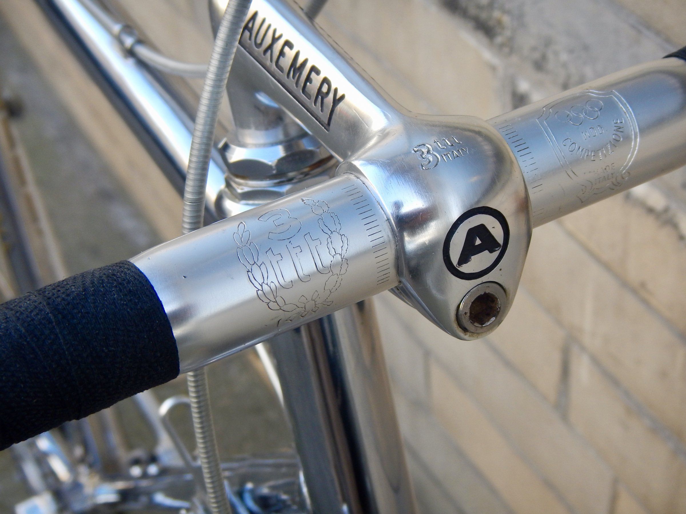

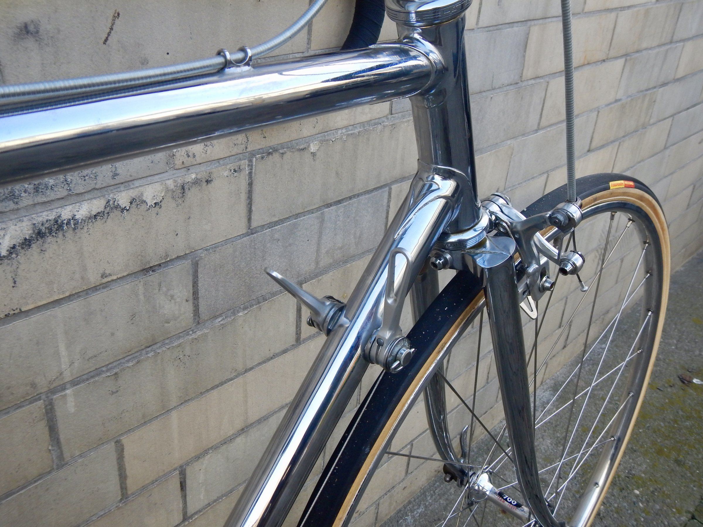

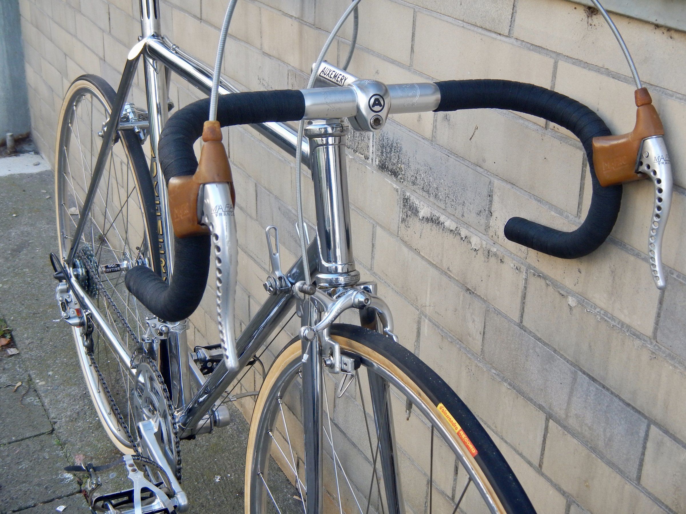

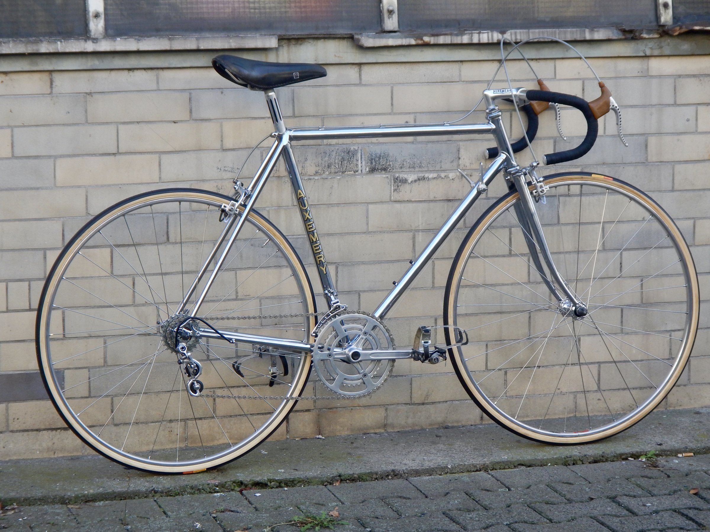

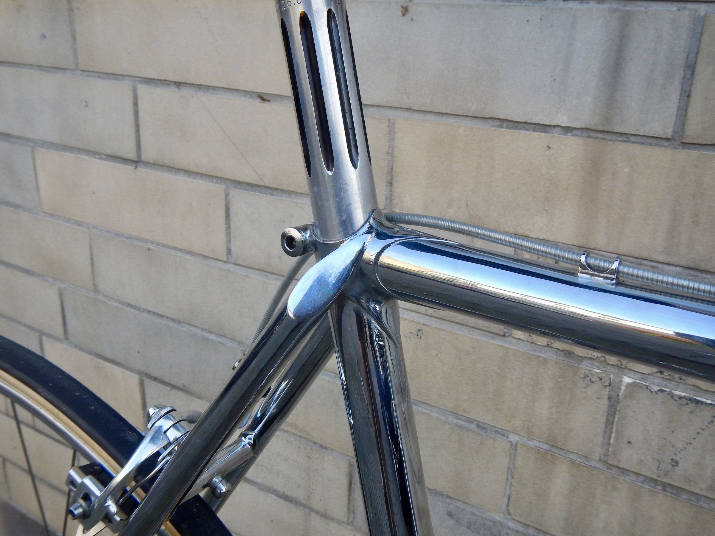

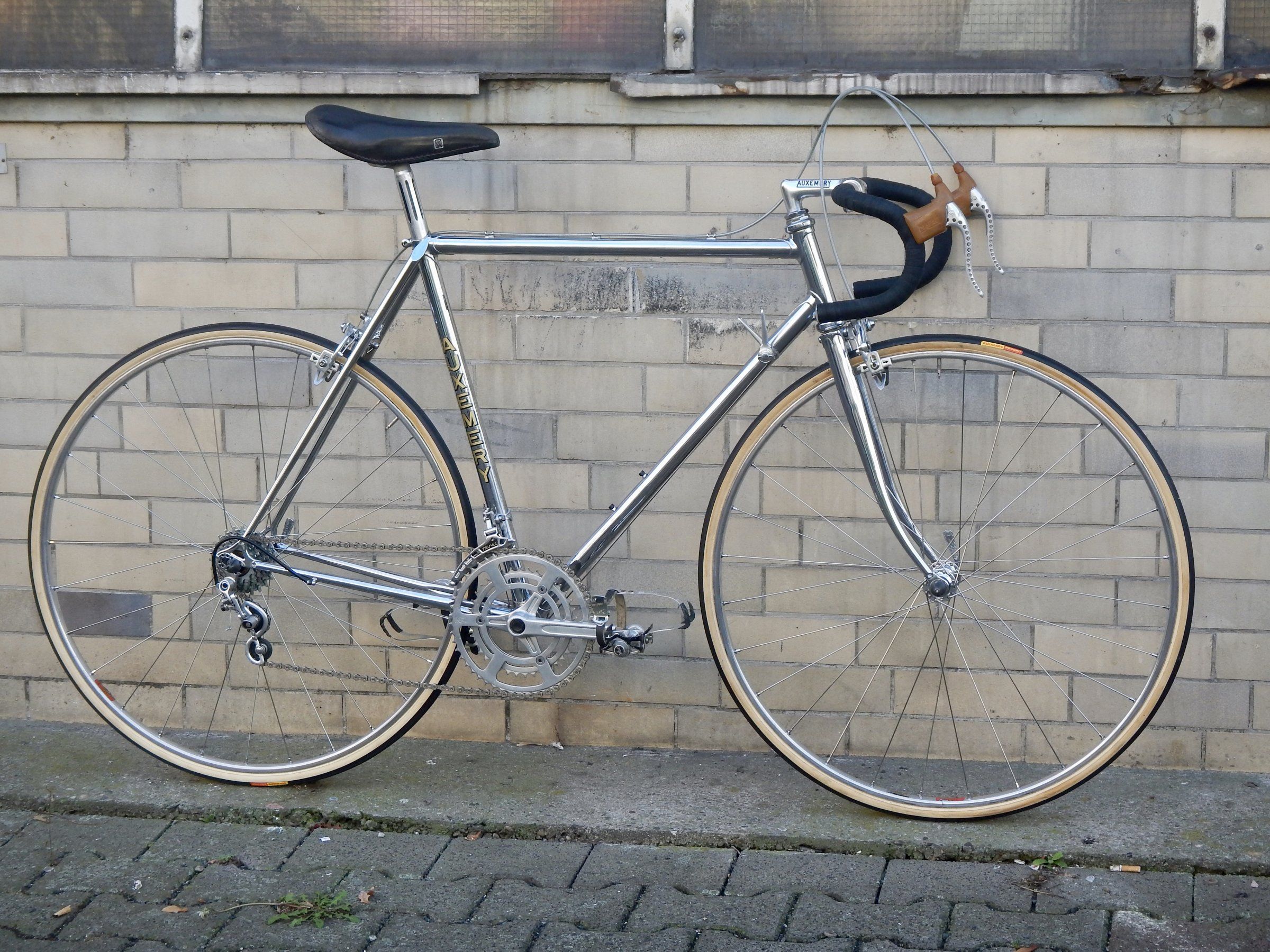

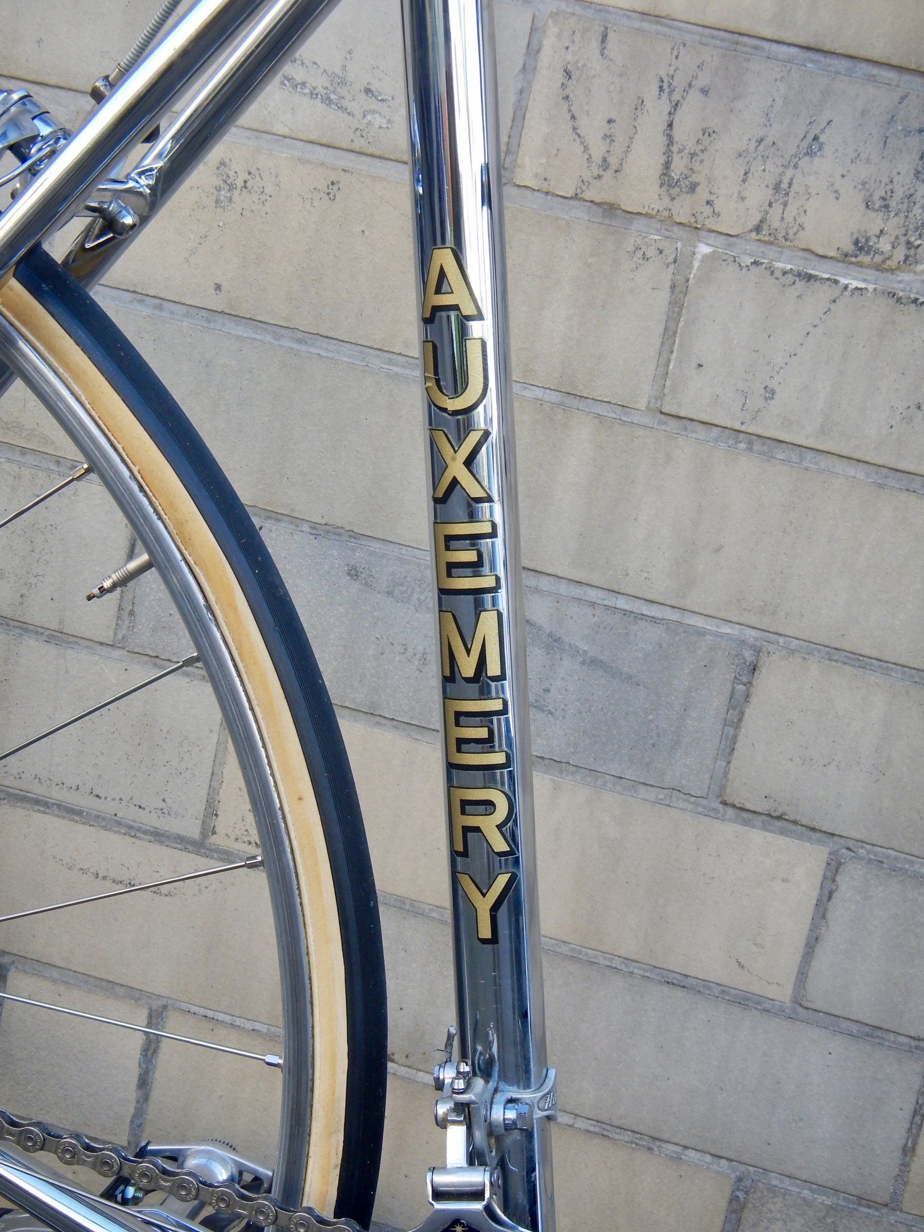

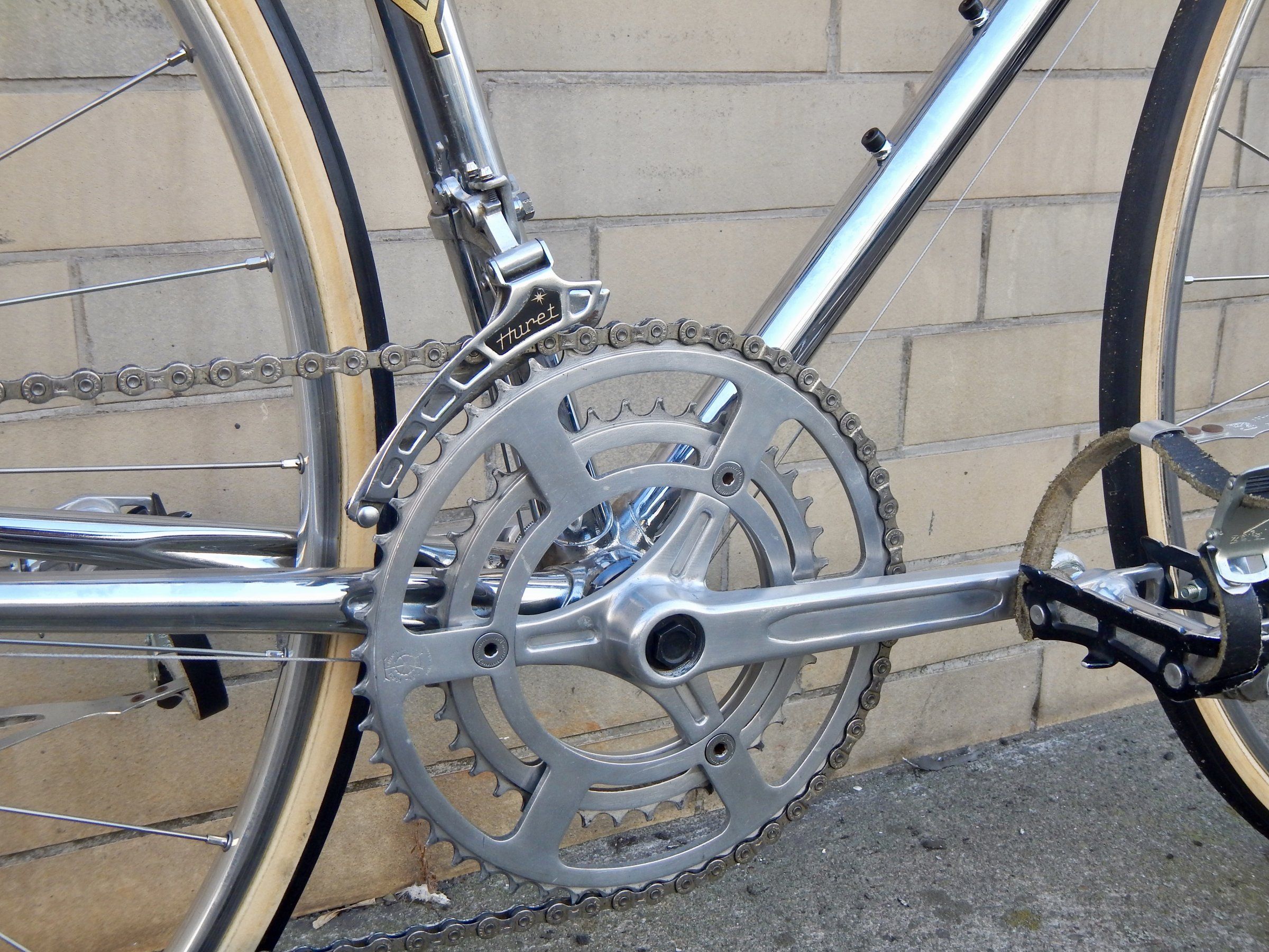

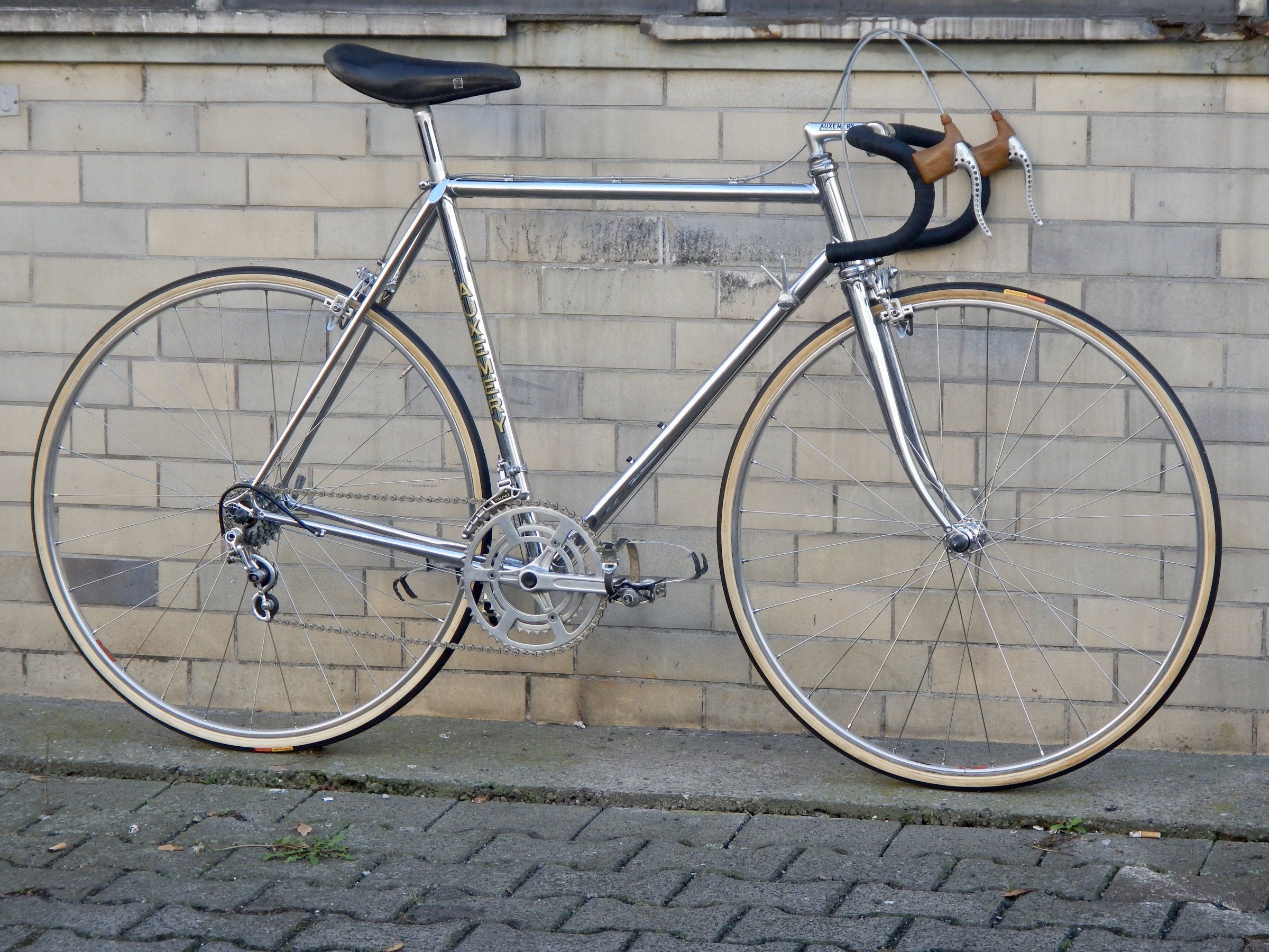

Es fehlt noch der obligatorische Franzose also will ich mal.
Ein "Auxemery" gelabeltes BaCo ganz dezent einfarbig ;)
Auxemery ist ein Radladen in der der nähe von Bordeaux und BaCo (BAtifoulier et COllas) gehörte in den 70ern zu den top Rahmenschmieden in Frankreich
Das Rad habe ich komplett aus der franz. Bucht gefischt und ein wenig umgebaut. Der LRS war leider gemischt also habe ich eingespeicht (Maillard 700 28L Naben auf Monthlery Pro hinten und Record du Monde de l'heure vorne) Kurbel ist jetzt eine TA Dreiarm auf Stronglight Titanlager (vorher Stronglight TS) und die Mafac 2000 Bremskörper habe ich durch Mafac (Spidel) LS Seitenzügler ersetzt.

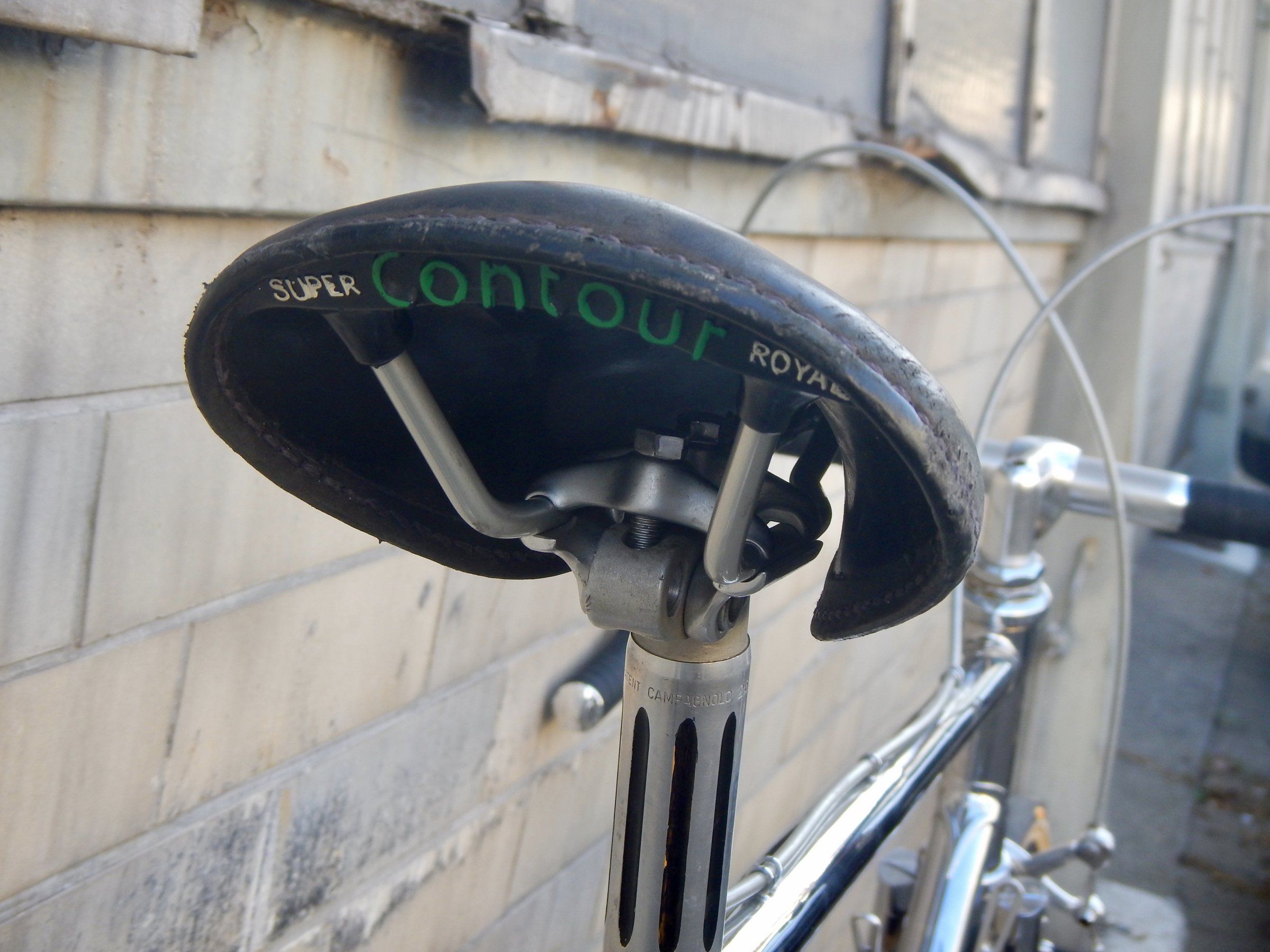

Die Sattelstütze war zwar schön leicht aber auch zu "modern" in meinen Augen (Laprade). Jetzt wurde eine Record Superleggera montiert die ich in 26,6 noch rumliegen hatte. Passte ganz gut zu dem ebenfalls italienischen originalen 3TTT Cockpit. Den Super Contour Royal Sattel * * mag ich auch und in Schwarz hatte ich noch einen mit Ergalgestell übrig.
Das Rad kam ohne Pedale, jetzt sind's Maillard 700 mit Georges Sorel Aluhaken.
Ansonsten... Huret Jubilee Schaltgruppe, Mafac Bremshebel und Hattaswan Steuersatz.
8,8kg wie abgebildet.

Sehr schön, zeige meinen Franzosen dann im Dezember - sind das neue oder NOS Zughüllen? Welche?

Die Zughüllen hab ich hier mal lokal gekauft, Hartmann Betätigungszüge heisst die Firma.
Weiss nicht ob das aktuelle Produktion ist, die Rollen die ich gekauft habe waren schon gut eingestaubt.
transparent, mit innenliner und ohne nervige Schrift drauf gibts ja sonst nicht wirklich.

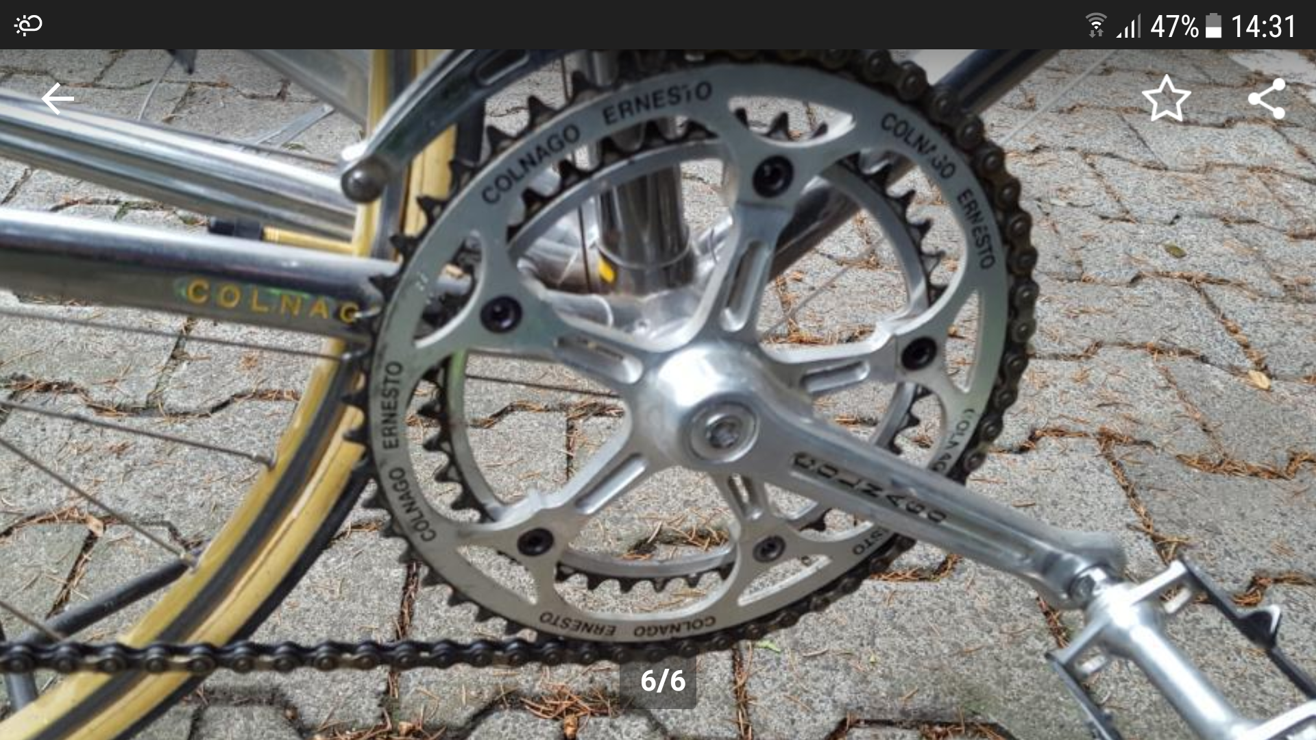

Kleiner Exkurs von mir:
Die sogenannte Colnago Mexico Kurbel mit ihren bearbeiteten Flàchen , Politur und auch milled arms von Campa(record) sowie pantos von Ernesto Colnago gab es ein bis zwei Jahre nicht im Programm.
Anhand mūndlicher Ūberlieferungen anderer Sammler hat Campa in 83 und 84 der Firma Colnago untersagt , Rohlinge bearbeiten zu lassen und in den Handel zu geben.
Man munkelt es lag daran dass Campa seine 50th Gruppe besser vermarkten konnte...zu diesem Zeitpunkt ging es Campagnolo finanziell auch nicht so gut.
Ernesto hat sich dann um einen anderen Hersteller bemùht...und zwar Gipiemme.
Die Firma Gipiemme hat die crono special Kurbel daraufhin zur Mexico Kurbel umgearbeitet...ich selbst kann das bestàtigen...ich habe beide Versionen .

Hier sieht man die Kurbel von Gipiemme ganz schòn...Flutug ist lànger ausgefràst..gipiemme kb schrauben und shieldlogo fehlt..Zulieferer Kettenblàtter
Was ausser gipiemme soll das sonst sein?
Ich bin mir sicher dass die rohlinge fùr die falsche mexico von gip.sind oder besser gesagt aus derselben Fabrikationsstàtte.

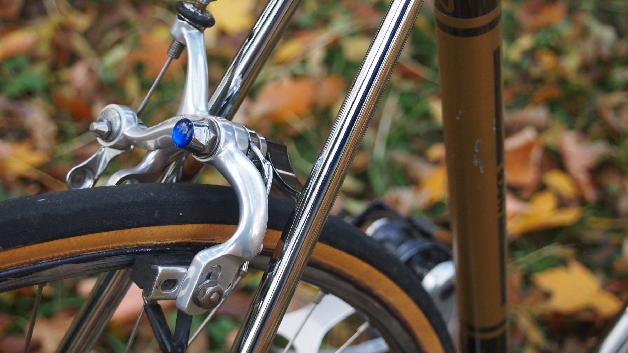

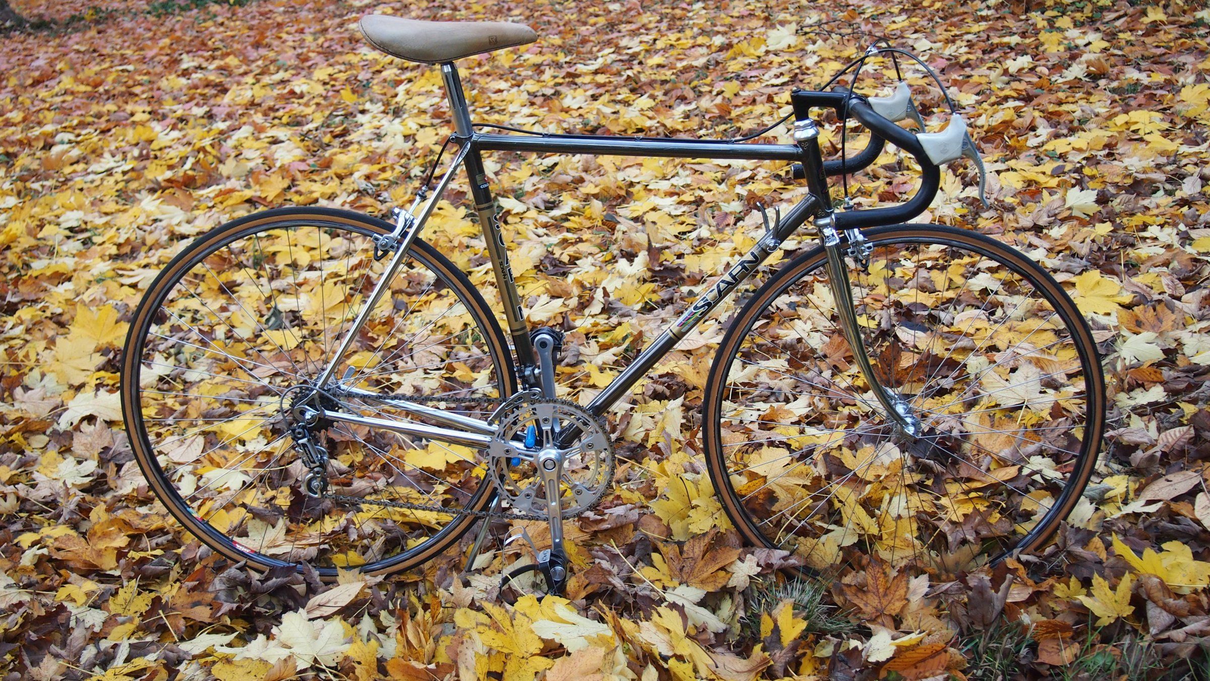

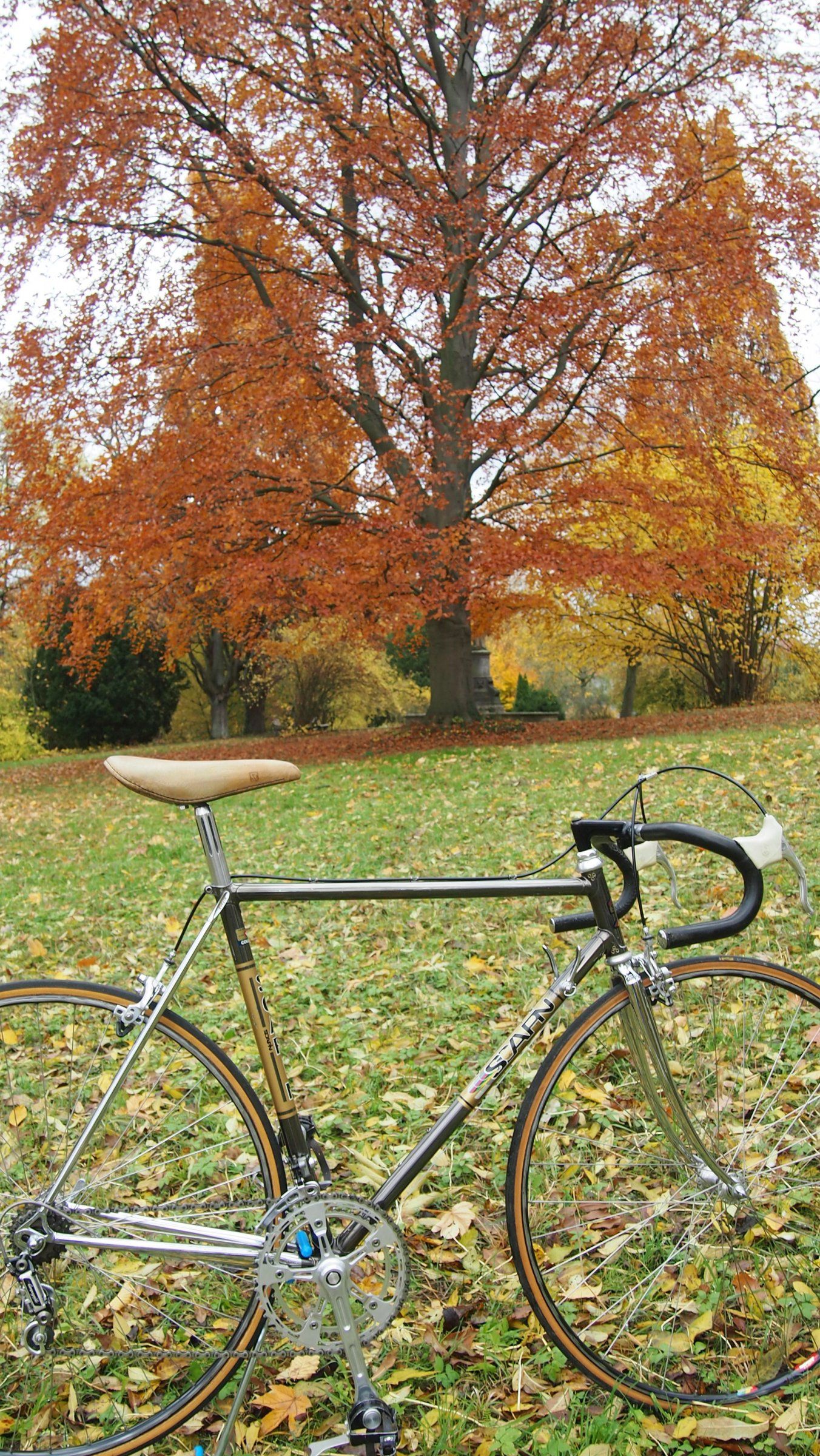

Mein Kandidat zum KdM November ist ein Scapin Professsional aus Columbus SL in cromonero Lasurlack....
Der Rahmen ist sehr gut erhalten bzw. hat nur einige ganz kleine Irritationen im Lasurlack; der Chrom ist super erhalten..
Ursprünglich wollte ich den Rahmen mit Croce d`Aune aufbauen; habe mich allerdings kurzfristig zu diesem
setup entschieden; die vulominösen Campa Teile aus der c record Ära fand ich dann doch für diesen Rahmen zu dominant.
Ich finde,die Teile passen sehr gut zum Rahmen und der Aufbau sieht sehr luftig aus; Sattelfarbe harmoniert mit decals und weissen hoods;
schwarze Felgen * * und Zughüllen in Kombination mit dem eingenähten LederLenkerband setzen dezent das Gesamtbild dieses herrlichen Rades in Szene.
Insbesondere für mich ist das eine Augenweide;der Rahmen ist wunderbar verarbeitet und seine Merkmale bzw. Gravuren sehr schick.
der Selle Royal Super Contour passt sehr schön an kleinere rahmen und setzt einen wichtigen Akzent;ebenso habe ich bewußt mein Lieblingskurbel-Modell von Gipiemme drangebaut...
Insgesamt zeigt das Rad sehr gut , dass blingbling auch dezent geht..eher leise als laut...nicht knallig poppig,sondern understatement pur:)
Das war mein Anspruch; und das habe ich mal versucht umzusetzen;es hat jede Sekunde Spass gemacht,das Rad entstehen zu lassen
Ich hoffe es gefällt;)
Ich stehe ja nicht so auf Super Record Italiener aus den 80ern, aber das Teil ist wirklich ein Traum. Da hätte ich auch Bock drauf. Gartulation! Pure Eleganz!

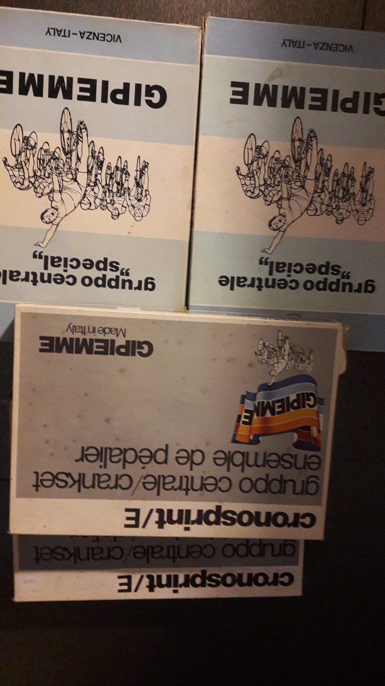

Das hat mir jetzt keine Ruhe gelassen und ich musste mal meine nib Bestànde durchforsten...:D;)
Anhang anzeigen 616258 Anhang anzeigen 616259
(edit: Aha :D was willst du mir damit sagen?)
Die Kurbel ganz unten links ist ne Gipiemme Special im Mexico finish da die Kurbelarme ganz angerundet sind ungleich deiner Gipiemme Special Kurbel am Scapin die ist ehr wie meine Kurbel am Dacnelli oder dieser andern nos/nip, in ner ganz vintage / old school Verpackung gipiemmes...
