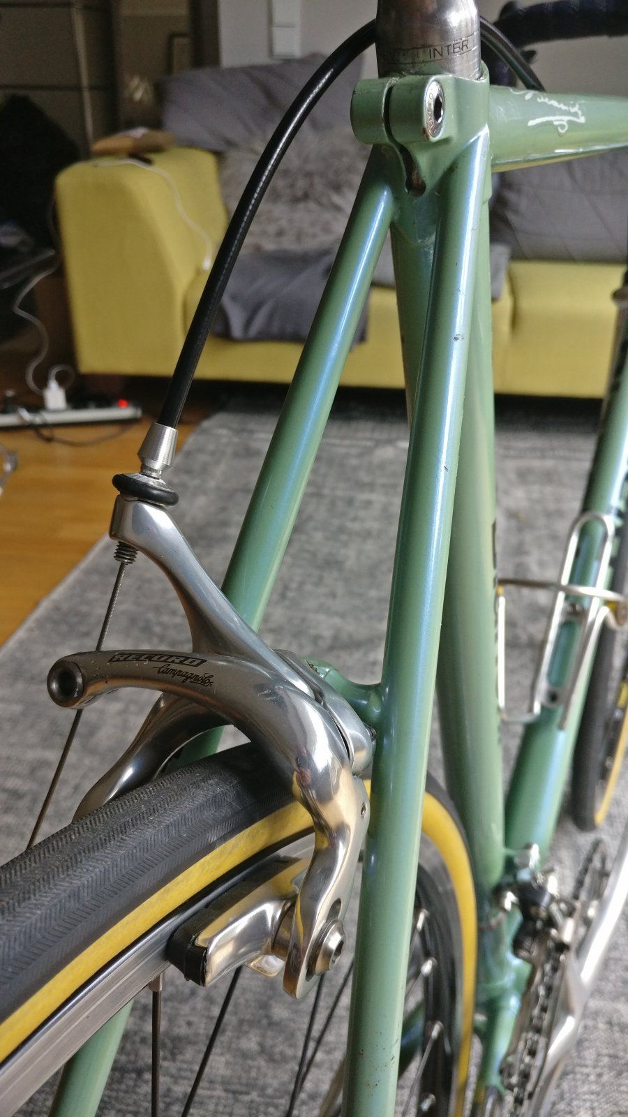

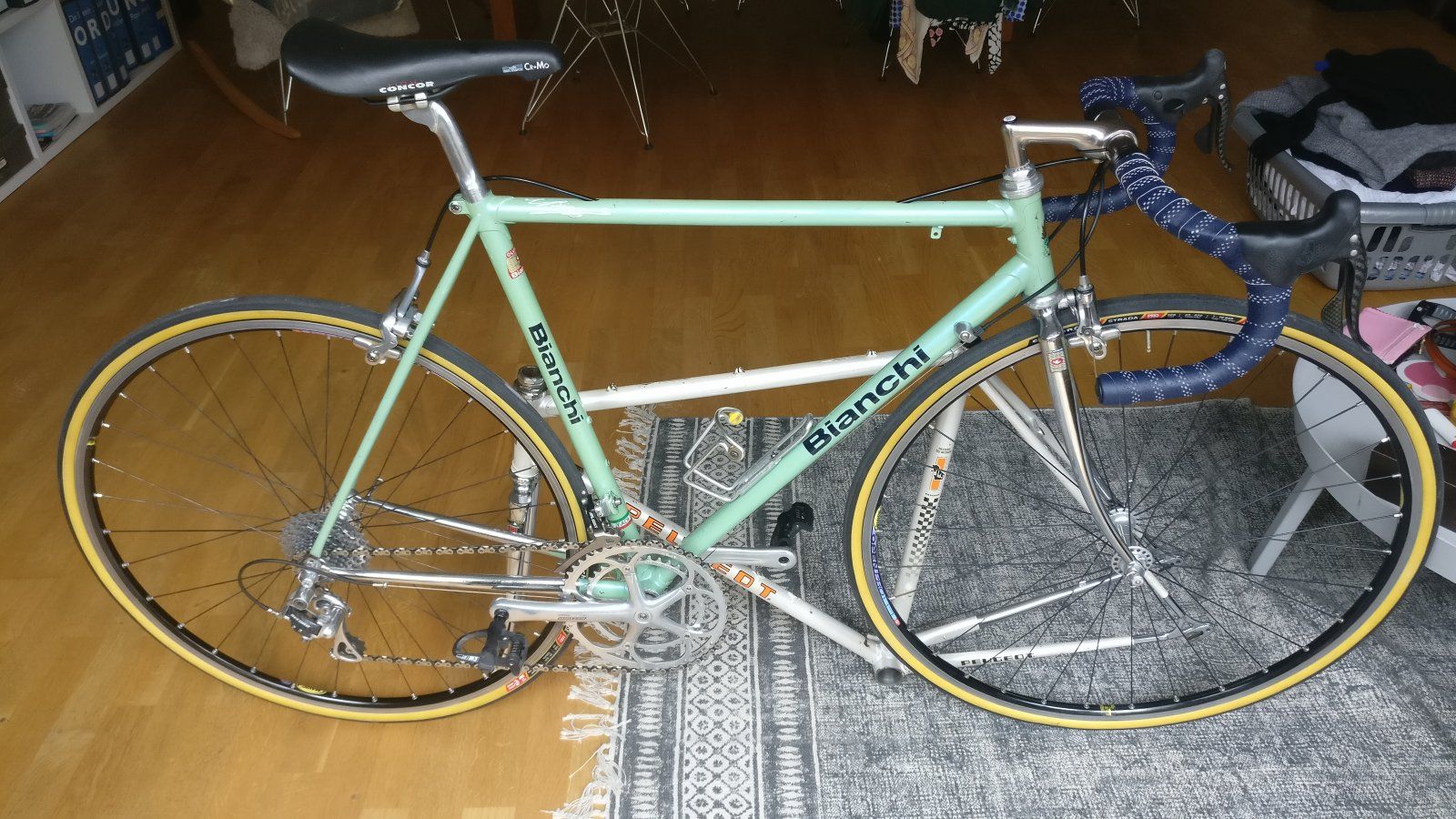

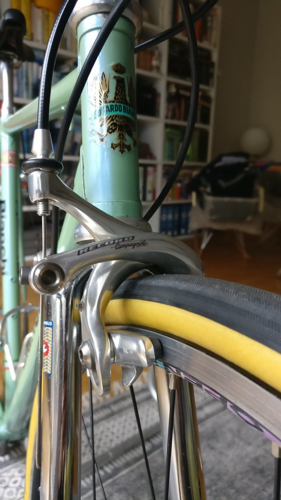

Na gut, damit ihr nen einfachen letzten Platz habt: ein Bianchi, bei dem die Originalität des Lacks von höchster Stelle bezweifelt wurde, der jedoch original zu sein scheint. Ein Rahmen, der aus seltsamem SBX Rohr stammt, vermutlich aus ca. 1994, damit viel zu jung. Eine Gruppe deren Funktion derart überlegen ist gegenüber allem, was im KdM bislang gezeigt wurde: Die Record 10fach in der letzten Alukurbel-Ausführung von ca 2006. Das Ganze kombiniert mit ner Chorus-Sattelstuetze aus der C-Record-Zeit und gekrönt von einem Sattel aus ca 1996. Die Laufräder bestehen aus Campa Record 10fach Naben in silber an Mavic Open Pro SSC-Felgen mit schwarzen DT Revolution Speichen und silbernen Alunippeln.
Gelenkt wird youngtimerisch mit der legendär-leichten und schönen 3T Super Competizione Lenker/Vorbau Unit in rauchgrau. Mit dem Rahmen verbunden durch einen Steuersatz aus dem Hause Campagnolo, Modell Record, BJ 2017. Den Anschluss an Hand und Boden liefern Fizik Lenkerband in dunkelblau und meine geliebten Challenge Strada in der Komfort-Groesse 25mm. Getreten werden Pedale vom Typ VP R76 mit Look-System.
Der Spass kostete, falls sowas von Interesse ist, insgesamt 960,- Euro inkl. Kleinteile. Rahmen und Gabel lagen zusammen bei 140 Euro.

Das Rad sieht schnell aus...mit Nummernhalter und richtig guter Überhöhung..und dann noch n Axel drauf,der dem Rad auch die Grenzen aufzeigt.
Ich seh dich schon mit 80kmH die 15 Prozent zwischen Campi und San Gusme runterdonnern mit m Grinsen im Gesicht..

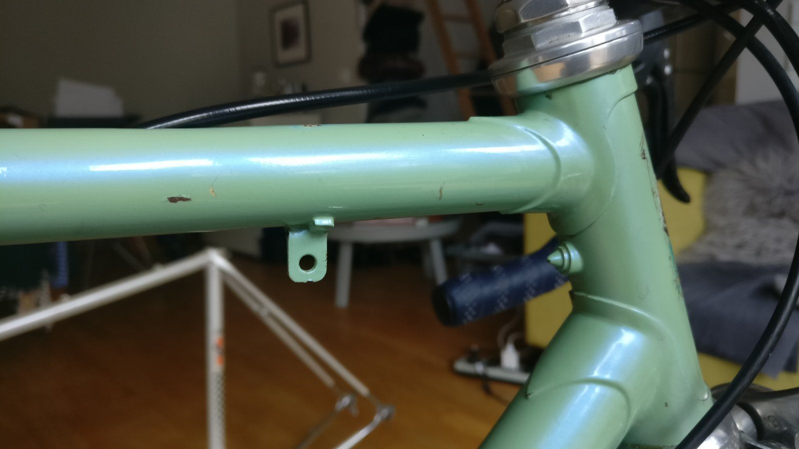

Was allerdings auffällt, bei der Konstruktion, dass es ein entweder/oder Rahmen ist. Pumpe oder Startnummer. Aber im Rennen braucht's keine Pumpe. Auf der 120km Feierabendrunde keine Startnummer. ;)
Oder sehe ich das falsch? Liegt es an der kleineren RH?!

Tolles Teil , aber halt nur ein Italiener ? .

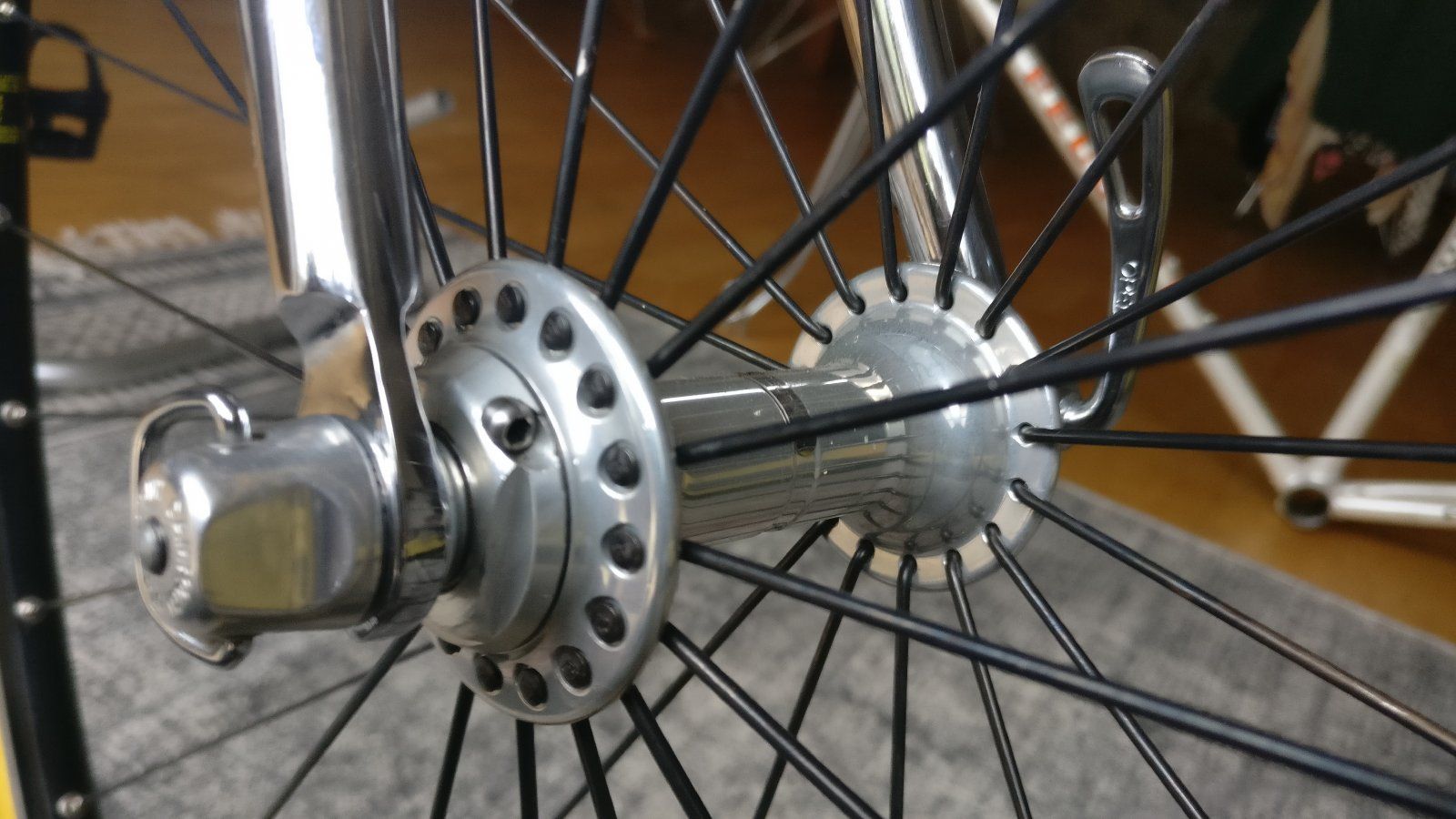

Aber sehe ich das richtig da vorne ? 32 Loch und radial ? Da braucht´s aber eher die 65-70 Kilo Flöhe , um die armen Speichenlöcher schmerzfrei zu halten . Für meine 82 kg plus Trikot wäre das max. mit einem halbvollen Bidon ungefährlich . Aber fesch schauts schon aus .

Danke für's Kompliment. Radial ist bei den semi-modernen Naben kein Problem mehr. Ich würde die mit 20loch fahren. Bei deinen 82 Kilo wären 28 Loch ebenfalls völlig problemlos möglich. Da wo Last draufkommt, also hinten, ist es ja zweifach gekreuzt...

Vermutung: Amateurrahmen. Dafür spricht das etwas guenstigere Rohr und die eher auf Haltbarkeit ausgelegte Muffenqualität sowie die Gipiemme Ausfaller. Unter der Woche wurde mit Pumpe am Oberrohr trainiert, mit dem gleichen Rad und dem leichten Rennlaufradsatz bei "Rund um den Kirchturm" sponsored by Kreissparkasse Kleinkleckersheim um Punkte gesprintet.

Auch wenn solche Räder bei echten Klassiker Veranstaltungen nur mit Nase rümpfen bedacht werden, ich mag so etwas in solch klassischem Look mit halbwegs moderner Funktion. Damit macht die Feierabendrunde einfach noch mal mehr Spaß, auch wenn die Optik der Bremshebel natürlich etwas gelitten hat im Vergleich zu den echten Wäscheleinen Klassikern. Aber dennoch ein cooles Rad sauber aufgebaut, Daumen hoch!
