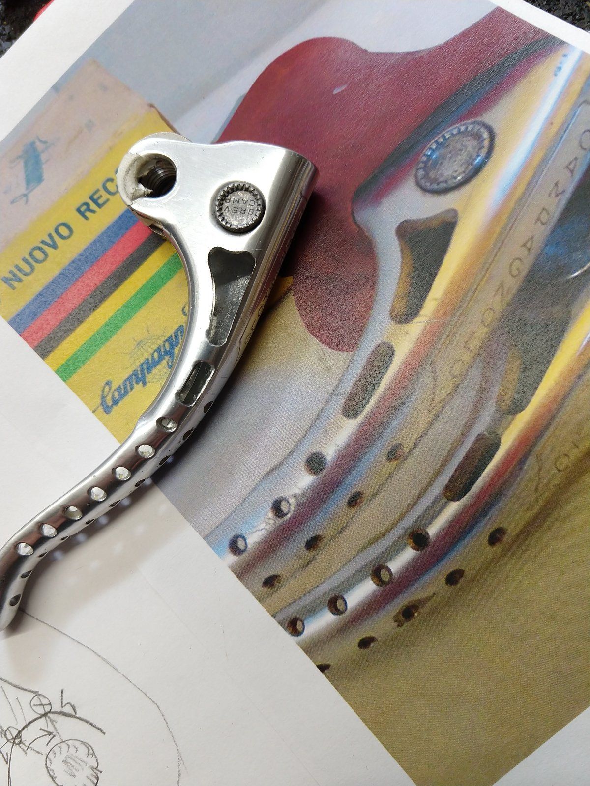

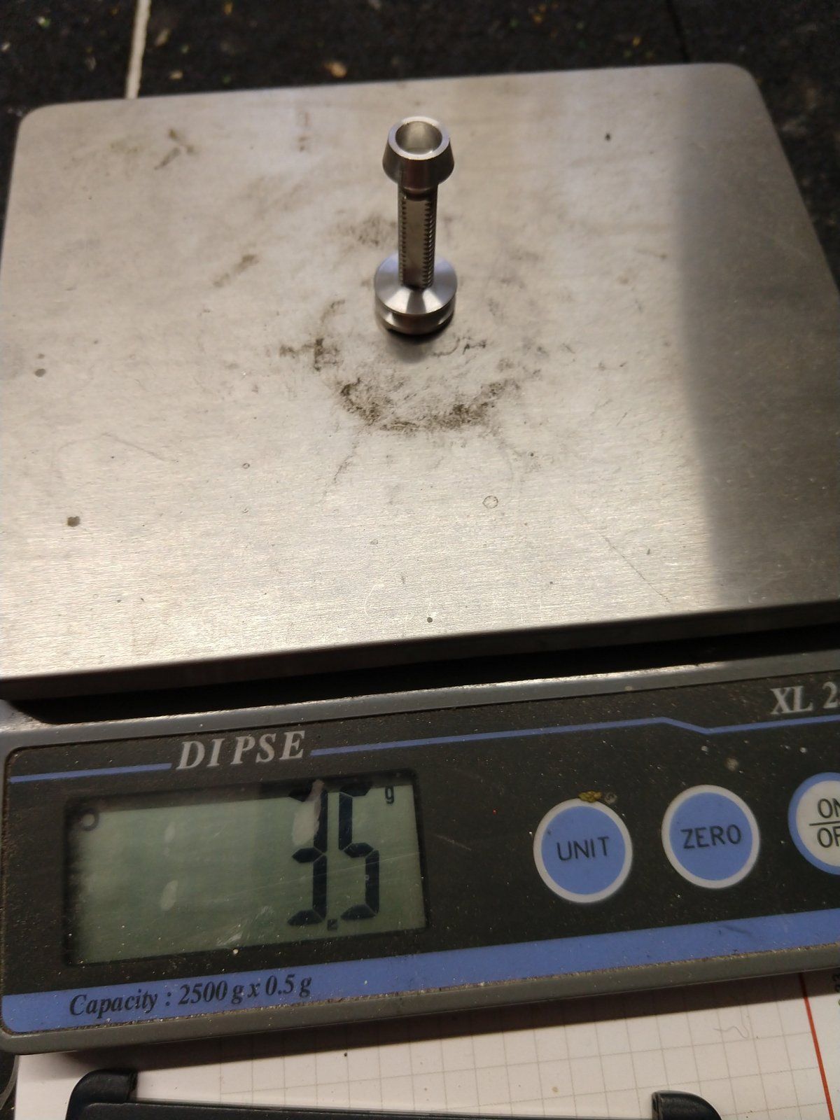

Hier mal am Beispiel der Bremshebel
etwas Fleißarbeit für die kalten Tage (oder wenn man Nachts nicht schlafen kann), alles noch sauber schleifen, mit etwas roter Farbe auslegen und fertig
aber auch so manch anderes Teil musste noch "Speck" lassen oder wurde gleich gegen einen Nachbau ausgetauscht, aber alles so dezent wie irgend möglich...
So sind dann in Summe abfahrbereite 7,71 kg zusammen gekommen - sprich incl. Pedale und dem der Optik wegen schweren 3ttt Sattel.

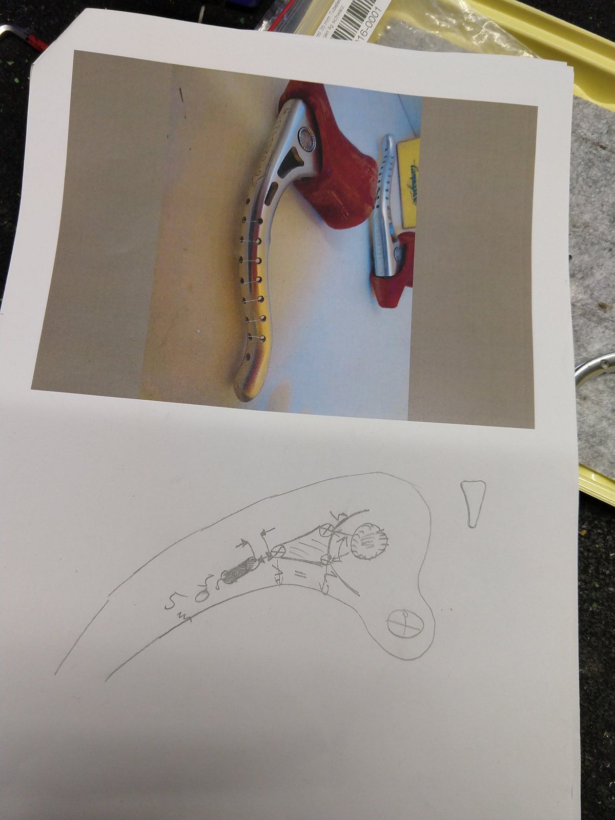

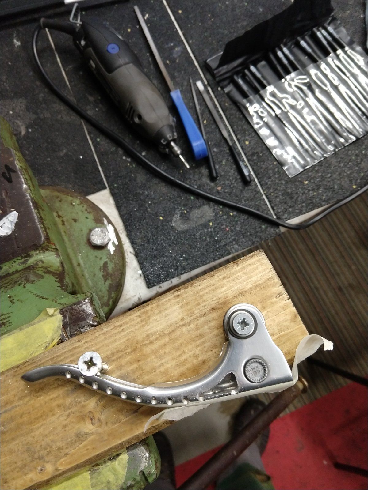

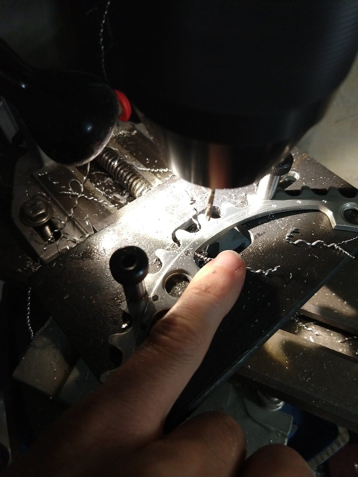

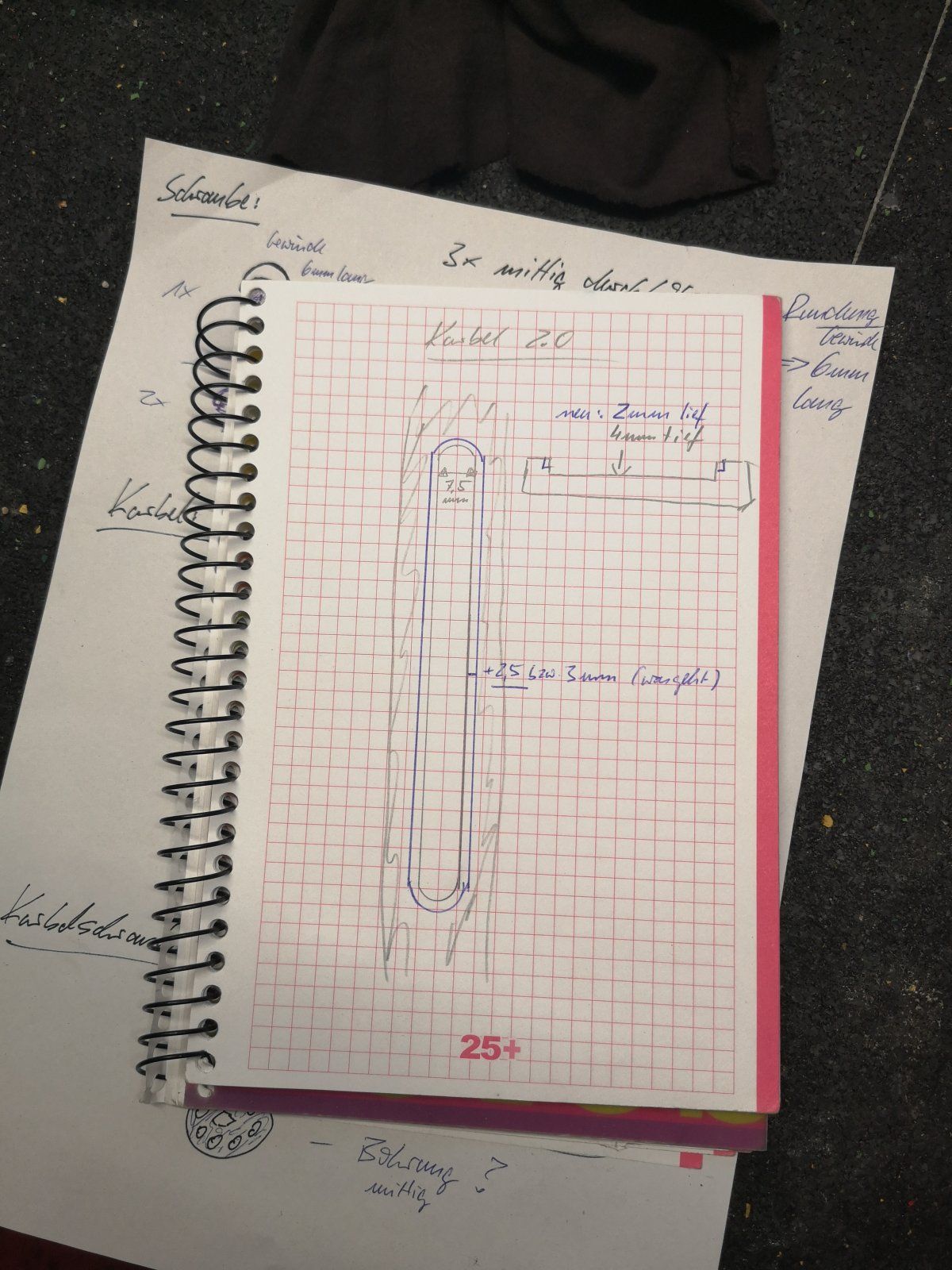

Danke dir. Die Bauanleitung ist grossartig. Eigentlich hat man alle Zuhause, um das nachzubauen. Eine Frage dennoch: wie hast du die Löcher exakt angekoernt, damit der Bohrer mich wegrutscht? Hammer plus Körner? Wie dann dabei unterlegt? Fragen über Fragen, weil ich das bei den Bremshebeln für ein Projekt auch machen muss (will ;))
Es gibt Metall Zentrierbohrer da kann man mit ruhiger Hand das Körnen vernachlässigen
genau mit diesem geht das ganz gut.
Der Spalt des Bremshebels muss nur mit etwas ausgefüllt werden um ein event. zusammendrücken der Aluhälften beim Bohren zu
vermeiden. Ich hab mir damals ein Holzbrett aus der Küche zurecht geschnitten und in den Spalt geschoben, das ging ganz gut.
Der Rest ist dann feilen, feilen und nochmals feilen - nur die große Rundung ging mit dem Dremel.

Sehr geil, gefällt mir richtig gut die Arbeit :D
Aber vielleicht etwas Kritik auf gaaaanz hohem Niveau: Für mich sieht es so aus als wären deine Bohrungen zu groß. Im Original haben die Löcher einen geringeren Duchmesser, dafür allerdings eine größere Fase.
Ich kann mich aber auch täuschen ;)

kein Problem und absolut berechtigt.
Als Kritik sehe ich das aber eigentlich nicht, denn über manche Dinge sieht man selbst nach einiger Zeit drüber bzw. bemerkt manche Sachen gar nicht (mehr).
Das Foto zeigt einen Zwischenschritt der Bearbeitung, das Problem war damals, dass die (An)Senkungen der Löcher im Bremshebel recht
großzügig ausgelegt sind - dazu kam noch das die Löcher selbst durch das biegen gezogen sind. So kommt es zwangsläufig zu dem Problem das die untere längliche Aussparung etwas breiter gestaltet werden musste um die Schrägen der Senkungen zu eliminieren.
Auch zieht sich meiner Meinung nach die Länge des Langloches bei der Vorlage über drei Löcher, dass wäre bei meinen Hebel zu viel des guten geworden und ich habe mich dann nur für zwei entschieden. Dadurch das aber die Schrägen der (An)Senkungen wieder mit weg mussten, so das am Ende alles gerade wirkt kommt es dann mit nur zwei anstelle der drei ganz gut hin.
Es sollte ja eigentlich auch keine 1:1 Kopie werden, aber die Art der Aussparungen fand ich ganz passend zu denen der Bremse - die haben auch als ganzes gesehen das eines angerundeten Dreieckes.
Die Löcher des Bremshebels habe ich dann seitlich noch auf 3mm, mittig auf 3,5mm aufgebohrt um die Größe der "Fenster" mit aufzunehmen.

...ich meine, dass die Vorlage gebohrte und gefräste Gran Sport Hebel sind und du von bereits gebohrten Super Record Hebeln ausgegangen bist.
Ich denke es sind Nuovo Record, Gran Sport haben "CAMPAGNOLO" ohne Umrandung und die Buchstaben sind größer/anders. Im Grunde genommen sind die Hebel aber von Grand Sport bis Super Record alle gleich, bis auf Buchstaben und Löcher und Preis damals wie heute.
