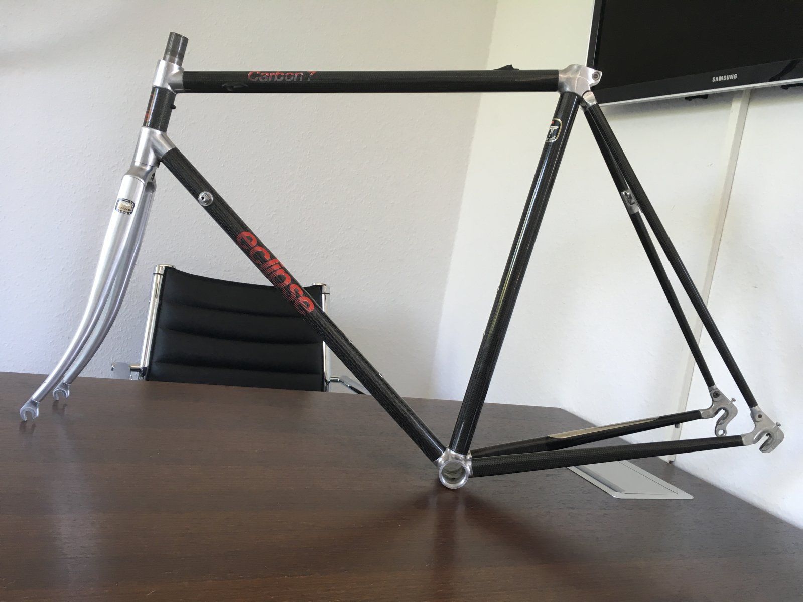

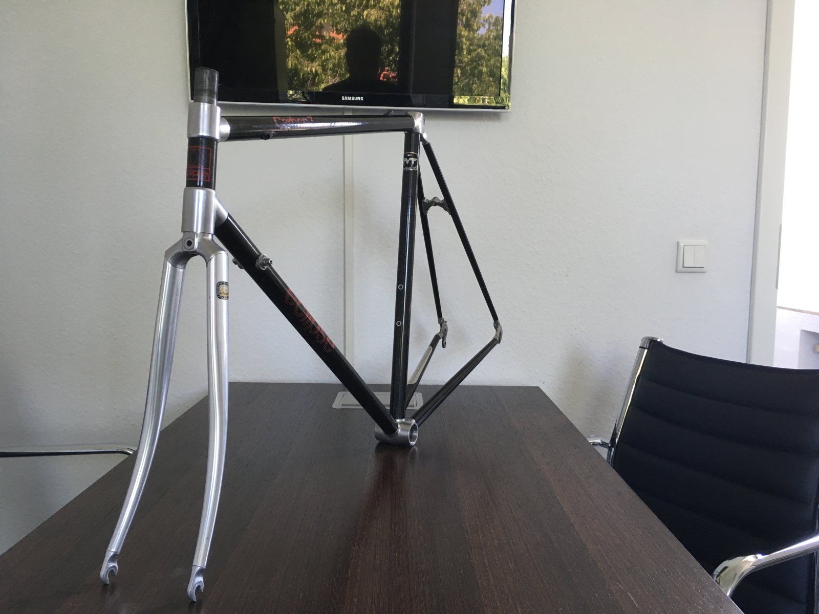

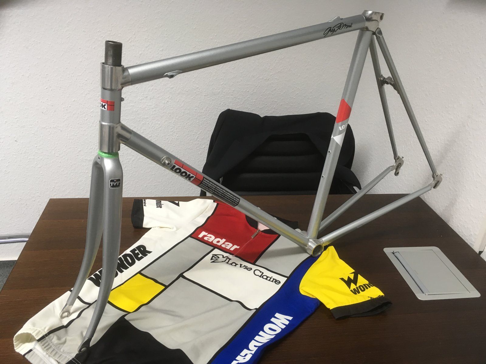

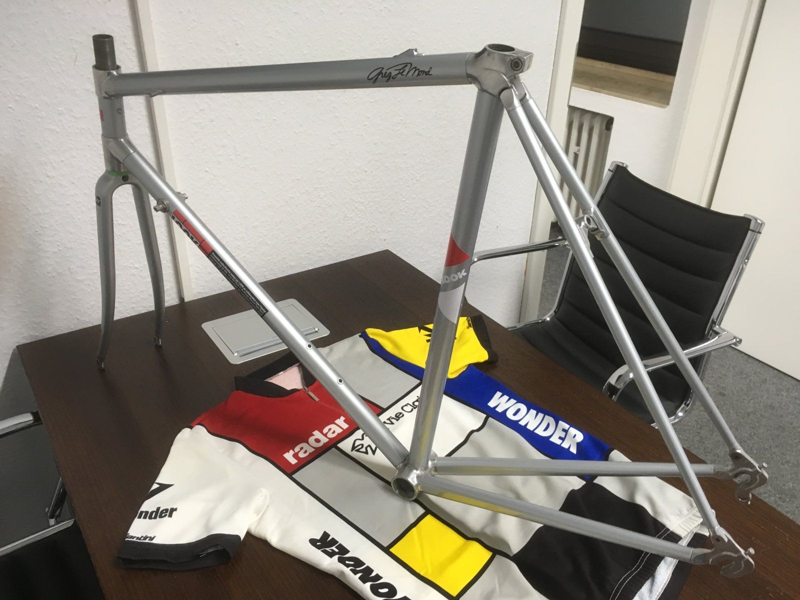

So - genug der Geschichte des französischen Leichtbaus im Rennrahmenbau ... als bekennender TVT-Fan war es mir ein Anliegen eben eine REplika eines solcheN LOOK gelabeltes Teamrad von 1986 der Equipe LaVie Claire auf die Laufräder zu stellen. Das Problem war viele Jahre erst einmal ein solches Rahmenset zu finden. Glücklicher weise wurde ich dann nach einigen Reinfällen (...so fand sich eins ohne Gabel und eins bei dem zur Stabilitätserhöhung die Muffen noch mit den Rohren vernietet waren) doch noch fündig und zwar fand ich in den USA ein baugleiches TVT namens Eclipse Carbon 7, da es Teil des Joint Ventures mit LOOK war, das TVT seine Rahmen auch auf eigene Rechnung in Übersee verkaufen durfte allerdings nicht unter dem Namen TVT, dieser war Europa und LOOK vorbehalten.
Anhang anzeigen 1166604 Anhang anzeigen 1166605
Was ich aber dann auch noch unterschätzt habe war die Beschaffung der dazugehörigen Komponenten - Hinault und Lemond fuhren damals das beste was man kriegen konnte eine Camapgnolo Corsa Record der 1st Gen sowie Cinelli Cockpit und Ambrosios Metamphosis und natürlich LOOK PP75 Pedale ... alles keine Teile, die man gerade mal bei ebay oder um die Ecke bekommt.
Zudem musste ich mich noch um die korrekte Lackierung kümmern und ich fand mit einem Forums-User einen erfahrenen Lackierer, mit dem ich das dann in langen Diskussionen um Farbe, Lichteinfluss sowie das Studium von vielen Farbkatalogen, Metallic-Effekte usw. die richtige Farbe finden konnte. Das war gar nicht so einfach, da z.B. auf den Fotos bei blauem Himmel aufgenommen sich das blau in der silbernen Farbe reflektierte und es zu einem ice-blue werden ließ aber in nach ein paar Lackierproben betrachtet mal bei Schatten und mal in der Sonne sowie einigen Recherchen und Austausch mit Gleichgesinnten konnte auch das gelöst werden. Die Rahmen waren wohl ursprünglich Silber-metallic und nicht ice-blue wie ursprünglich angenommen.
Eine originale TVT-Gabel aus Carbon mit Stahlschaft hatte ja schon dafür beiseitegelegt und jetzt musste man nur noch. War da noch die Frage welche Farbe für das Benotto Lenkerband weiss oder silbergrau - ich entschied mich in diesem Fall nach Studium verschiedener Fotos einmal ausnahmsweise gegen weiss.
Wenn ich schon einen "Lebenstraum" verwirklichen wollte dann aber auch ohne Kompromisse
Anhang anzeigen 1166619Anhang anzeigen 1166620

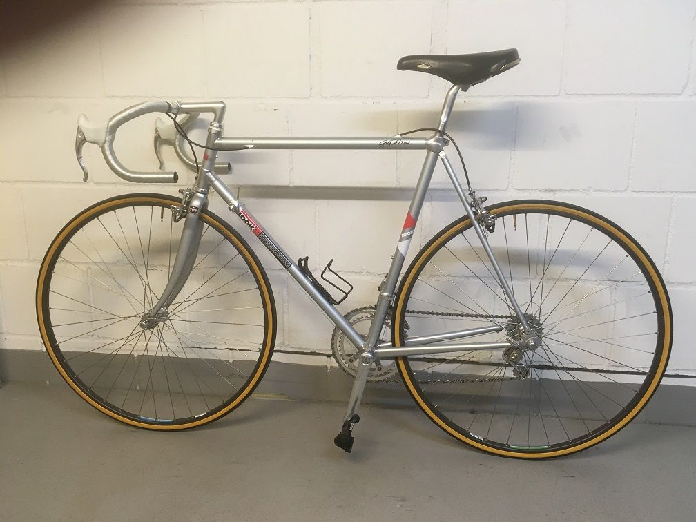

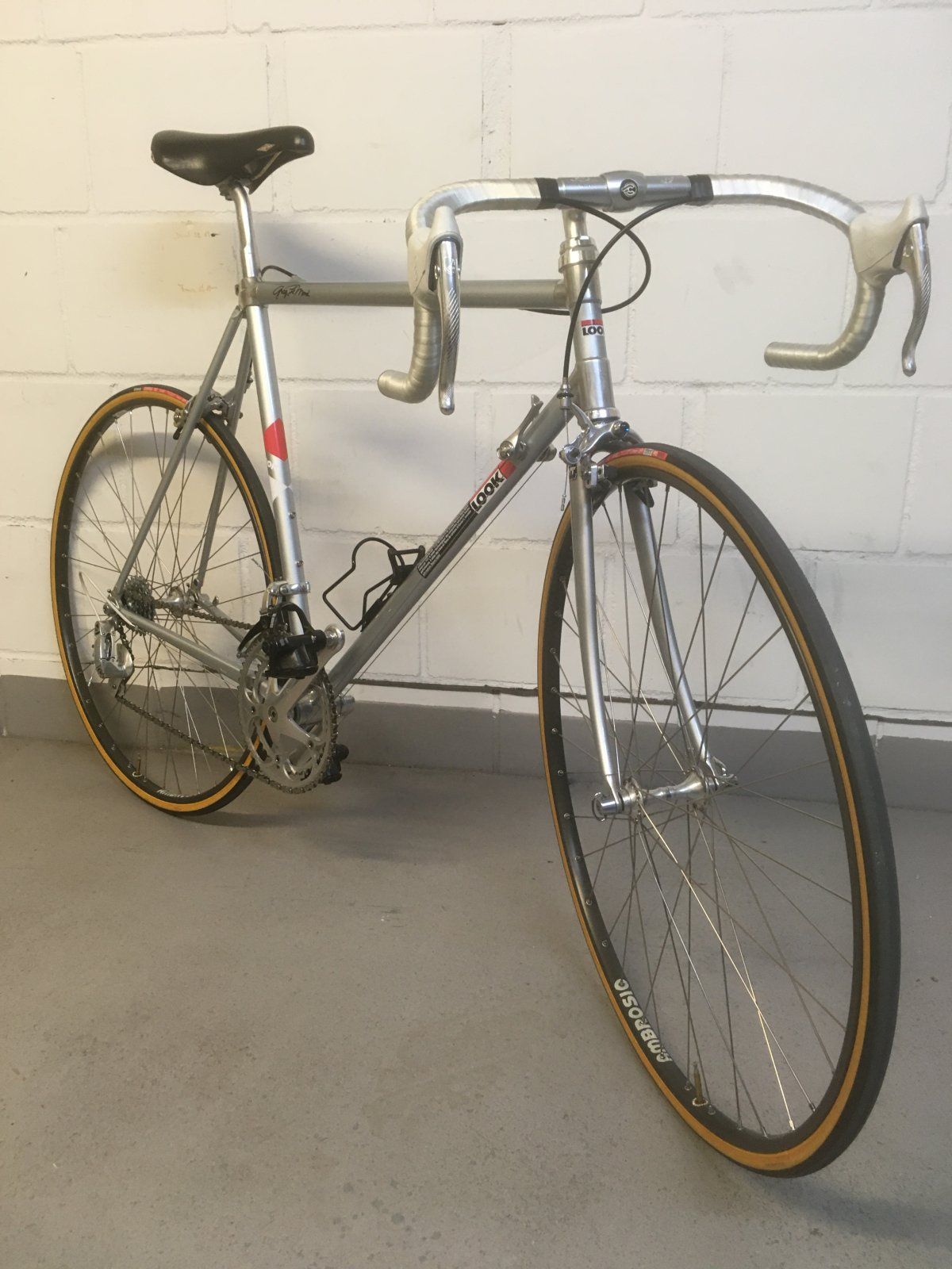

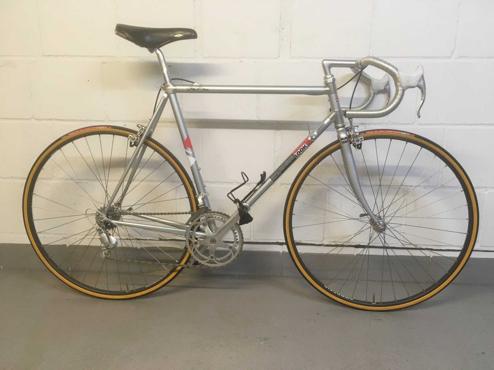

so jetzt sind es schon 6 Fotos und noch kein Rennrad ... also hier mal erste Bilder vom fertigen Aufbau hier in den Tiefen der "Man's Cave" ... hier noch ziemlich aufgeräumt
Anhang anzeigen 1166621 Anhang anzeigen 1166622
... Fortsetzung mit weiteren Bildern folgt
...hat eigentlich keine Bedeutung, nur so aus Interesse: was wiegt die Profi-Möhre denn jetzt? Hast du es mal an die Waage gehängt? Die Kurbel und das SW sind vermutlich in Bezug auf Leichtigkeit eher hinderlich.
ca. 8,9 kgs mit Carbon Gabel mit Vitus Dural 200g mehr - für damals 1986 ziemlich wenig, da ohne speziele Leichteile und mit 2x 36h Ambrosio Metamorphosis - der Rahmen mit Gabel ganz knapp unter 2 kgs
